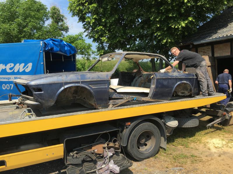

So hab ich den kleinen aus einer vergammelten Scheune gezogen.... ( + eine LKW Ladung Teile :-) )
Zur Geschichte des Autos ist nur so viel bekannt : Originaltext BMW (Der BMW 3.0 CSi FIN 22XX230 wurde am 08.09.1972 produziert und am 14.09.1972 nach Italien ausgeliefert. Die Originalfarbe war Atlantik, Farbcode 041.) nun ja und er ist in 1996 wieder nach Deutschland zurückgekehrt, wohl schon in Teilen, und wurde nicht
mehr zugelassen seit dem ( Lehrbrief und Unbedenklichkeitsbescheinigung vorhanden )
ALSO ab zu Tauchentlacken !!!!

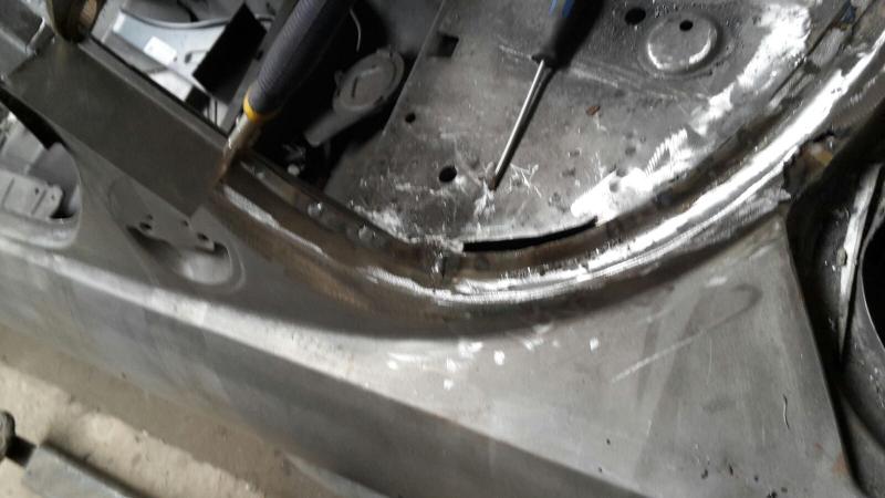

Zur allgemeinen Freude war noch erstaunlich viel über... als der kleine wieder in der Blechabteilung stand :-) Glück gehabt besser als erwartet.

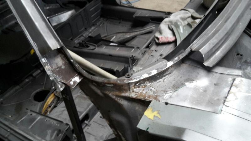

ALSO ran ans Werk.... Kotflügel vorne abschneiden um zu schauen was dahinter ist.... war nicht schön
genauso wie die A Säulen links + rechts; B Säulen links + rechts; C Säule links; alle 6 Schweller, Bodengruppe Fahrgastraum, Kofferraum, Fensterrahmen vorne und hinten
und so weiter. Alles halb so schlimm Wallothnesch freut sich... Teile waren alle lieferbar (scheinen öfter mal kaputt zu sein :-) )

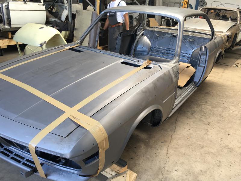

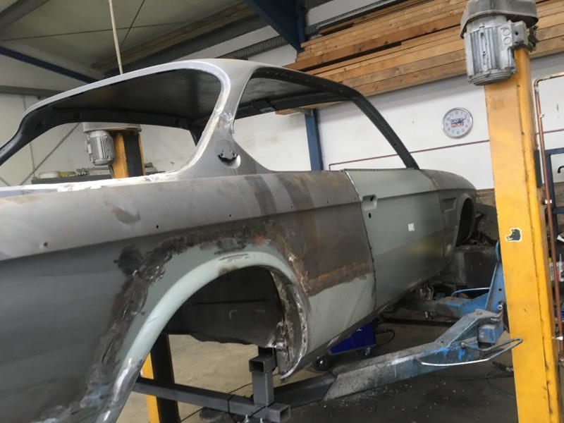

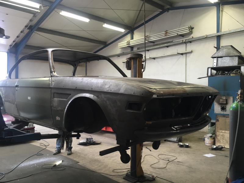

Das Blechkleid...... es wird immer erst schlimmer bevor es besser wird

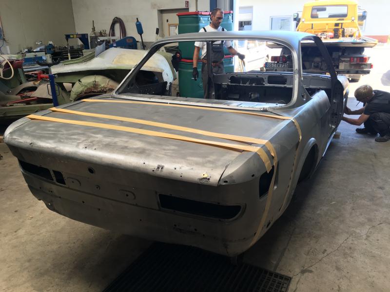

Und irgendwann wird's besser

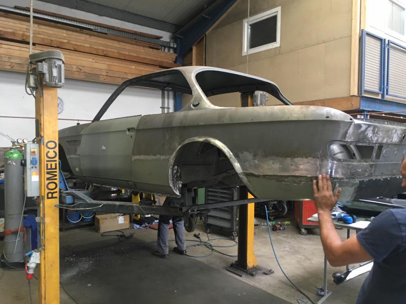

Dann die Richtbank und die Schweller

Naja um das ein wenig abzukürzen.....
Blech ist geschweißt und muss nur noch verzinnt werden.... soll bis Freitag fertig werden, da es Freitag nachmittag zu KTL beschichten geht..... ich werde mit Bildern updaten
