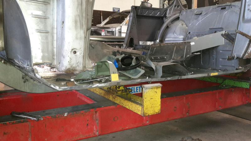

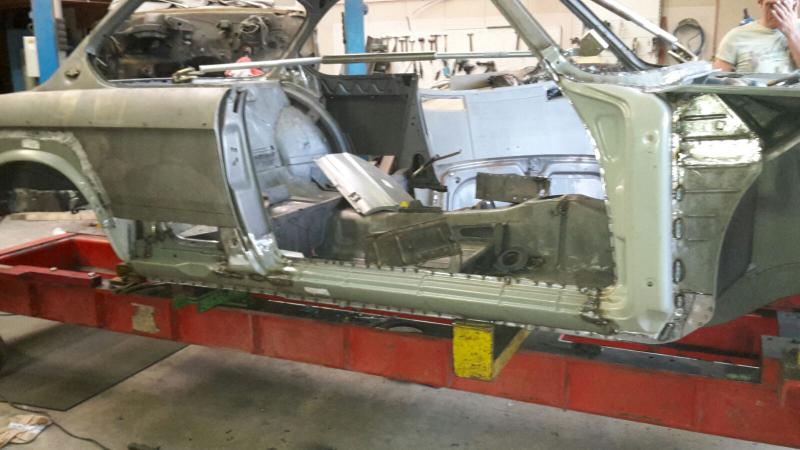

ALSO ran ans Werk.... Kotflügel vorne abschneiden um zu schauen was dahinter ist.... war nicht schön
genauso wie die A Säulen links + rechts; B Säulen links + rechts; C Säule links; alle 6 Schweller, Bodengruppe Fahrgastraum, Kofferraum, Fensterrahmen vorne und hinten
und so weiter. Alles halb so schlimm Wallothnesch freut sich... Teile waren alle lieferbar (scheinen öfter mal kaputt zu sein :-) )

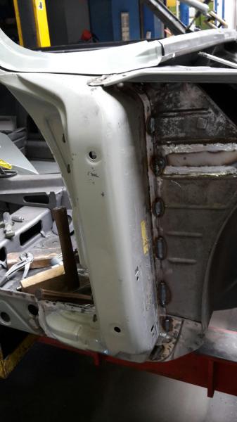

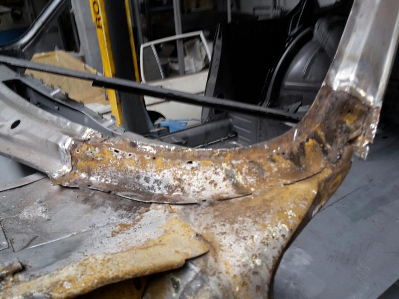

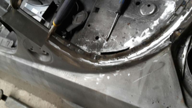

...... Vorstellung 3,0 CSI Vollrestauration
Das Blechkleid...... es wird immer erst schlimmer bevor es besser wird

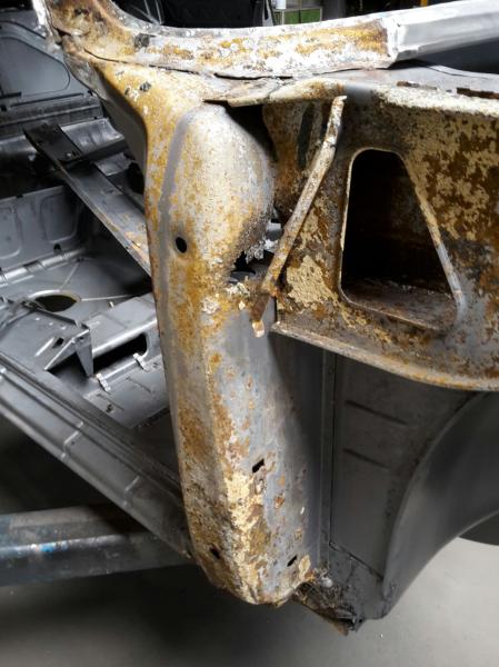

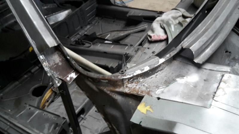

Und irgendwann wird's besser

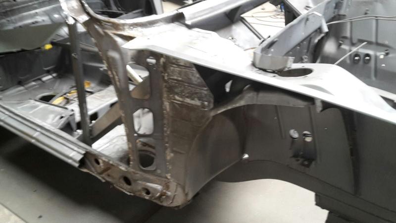

Re: Vorstellung 3,0 CSI Vollrestauration
Dann die Richtbank und die Schweller

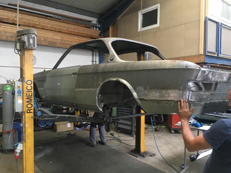

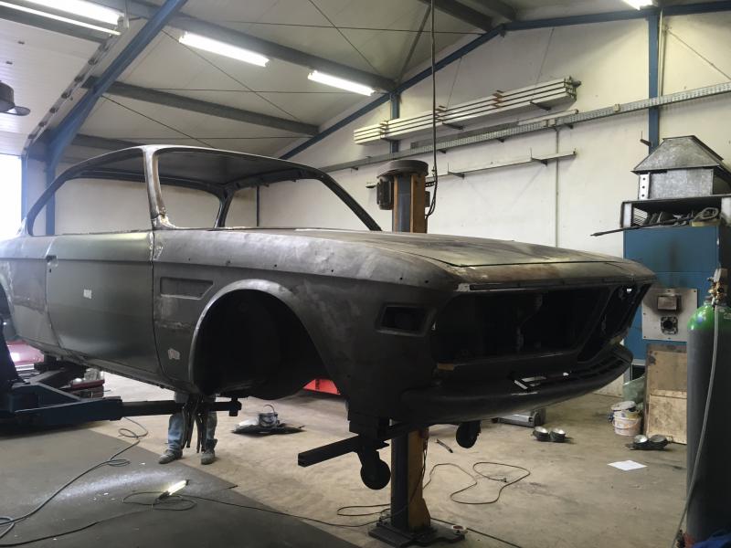

Naja um das ein wenig abzukürzen.....
Blech ist geschweißt und muss nur noch verzinnt werden.... soll bis Freitag fertig werden, da es Freitag nachmittag zu KTL beschichten geht..... ich werde mit Bildern updaten

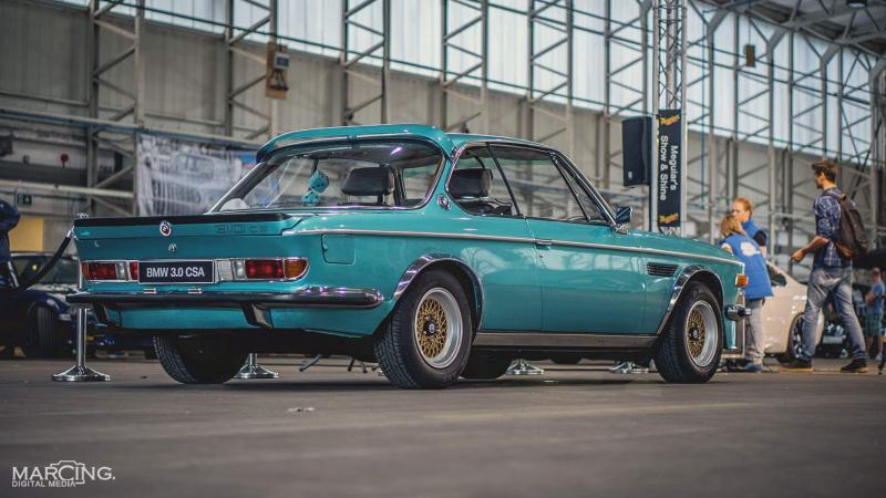

Ich würde ihn wieder in der Originalfarbe lackieren.
Anbei trotzdem ein Bild meines türkisenen CSA
- image.jpeg (61.08 KiB) 16848 mal betrachtet
war der original Türkis :-)
- Ulrich 3.0 CSA
- Beiträge: 235
- Wohnort: Ruhrgebiet
Ja der wurde lt BMW Original Türkis ausgeliefert!

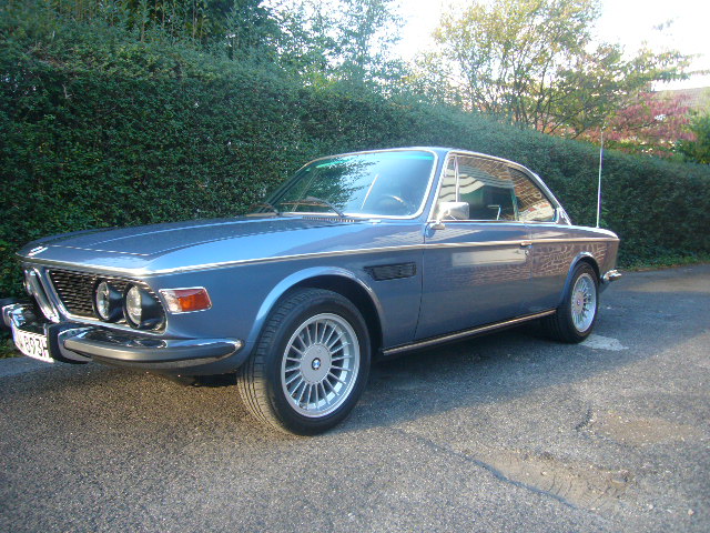

Und so sähe er in Baikal aus
Gruß Wolf
Gruß Wolf
