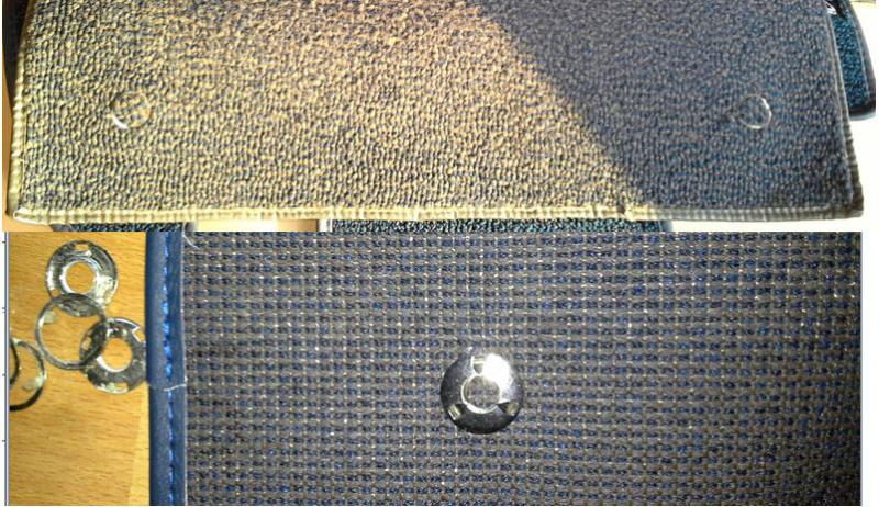

Den Bericht über den Innenraum werde ich mir wohl noch öfters anschauen wenn ich dann mit meinem E9 soweit bin und die Dämmung anbringen möchte. Warum hast Du nicht zur Befestigung des Teppichs die sicherlich original vorhandenen Druckknöpfe (welche im Zubehör auch noch erhältlich sind) verwendet? Ich werde anhand meines alten Teppich die Befestigungspunkte für den neuen Teppich übernehmen, die meisten Löcher für die Befestigungsknöpfe werden so zu lokalisieren sein, bei neu eigesetzten Blechen wir halt noch ein kleines Loch gebohrt.

Teppiche:
Es geht um die Teile des Teppichs, die am Kardantunnel, am Schweller etc. angebracht sind und eben die untere Lage.
Nachdem was ich vorgefunden habe, waren die flächig verklebt und das wollte ich nicht.
Das Klettband gibt mir die gewünschte Flexibilität.
Die obere Lage ist bei mir auch wie von Thomas beschrieben befestigt.
Ich überarbeite nochmals mein PDF, so dass das klar wird.
