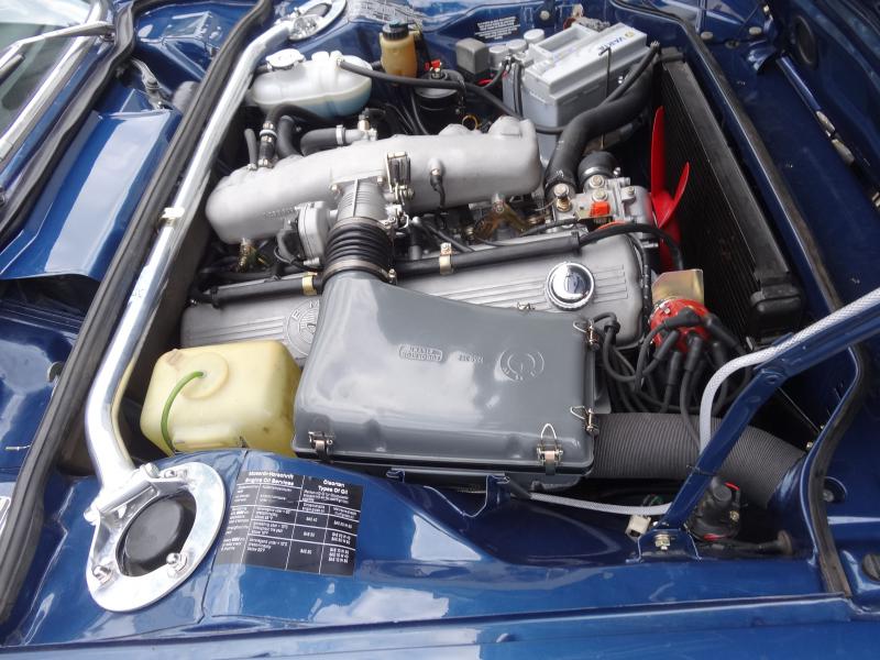

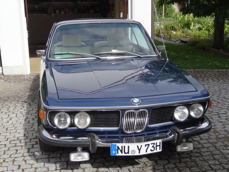

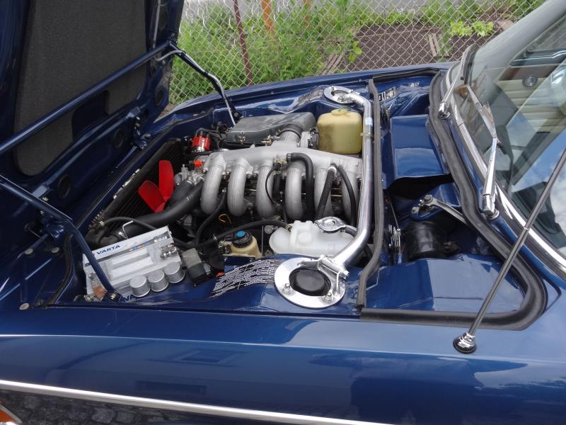

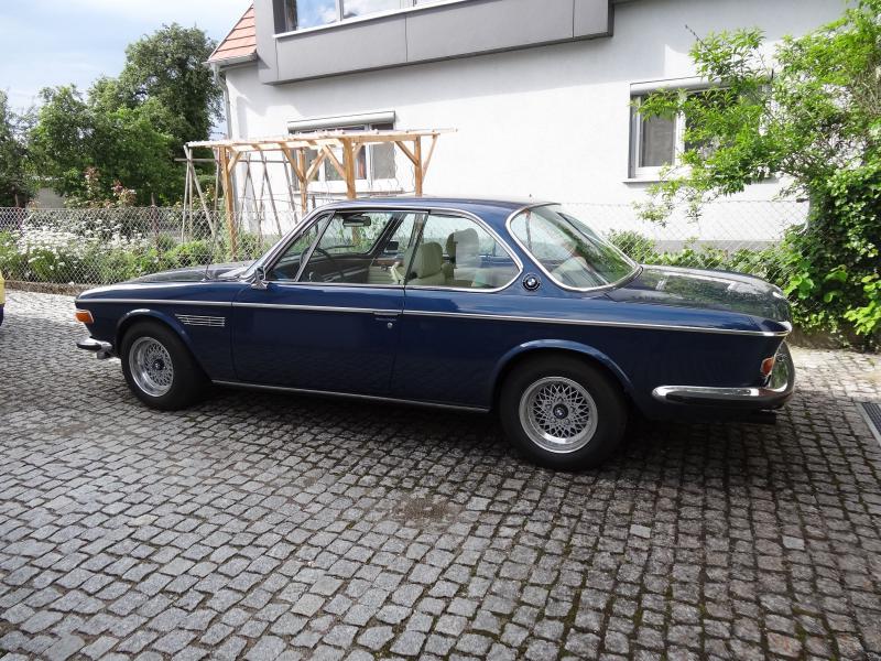

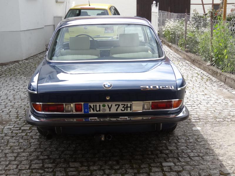

Hallo E9 Gemeinde,
am Samstag ging es Wettertechnisch gut so dass ich einige Bilder des jetzigen Zustandes (ohne Lackfinish" einstellen konnte, Gerhard war mir beim Bildereinstellen sehr behilflich, vielen Dank Gerhard.
Franz aus Neu-Ulm
Franz aus Neu-Ulm
