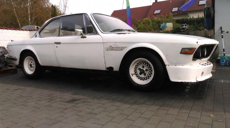

Hallo erstmal,
mein Name ist Patrick, bin 29Jahre alt, komme aus Sulzbach-Rosenberg und habe seit geraumer Zeit das Poster eines e9 an der Wand hängen.
Mein erstes Auto war ein BMW e30, und es ist bis jetzt auch bei e30 (mittlerweile mehreren, u.a. auch e30 V8-Umbau) geblieben.
Nun wurde mir ein e9 angeboten. Obwohl der Zeitpunkt eigentlich ziemlich unpassend war, habe ich zugeschlagen:
2800CS aus 1/1969 (also einer der ersten, wenn ich richtig recherchiert habe)
Den Brief bekomme ich kommende Woche, ist aber wohl sogar aus erster Hand.
Fakten sind bis jetzt: Standzeit: 20Jahre. Kotflügel sind oben durch, er wurde von grau auf weiß umlackiert, Motor ist fest.
Dass in das Auto noch viel Geld und Zeit fließt, ist mir klar :-)
Ein zeitliches Ziel, wann er fertig werden soll, gibt es nicht.
Große Bestandsaufnahme habe ich noch nicht gemacht. Dabei wird mir das Endoskop meines Kumpels wohl helfen.
Ich habe gleich mal ein paar Fragen:
Zu dem Auto habe ich keinen Schlüssel. Kann man den (wie z.B. beim e30) beim BMW Händler passend bestellen?
Kann man die Teile von W&N verwenden? Was ist gut, wovon sollte man Abstand halten?
Wurde an den Karossen "ab Werk" bei Karmann schon gespachtelt? Habe schon gelesen, dass die Türen wohl meißt nicht untereinander tauschbar sind usw usw
Und zu guter letzt: Ab Werk war er 058 Bristol. Wäre es eine starke Wertminderung wenn ich ihn weiß, statt wieder grau machen würde?
MfG Patrick

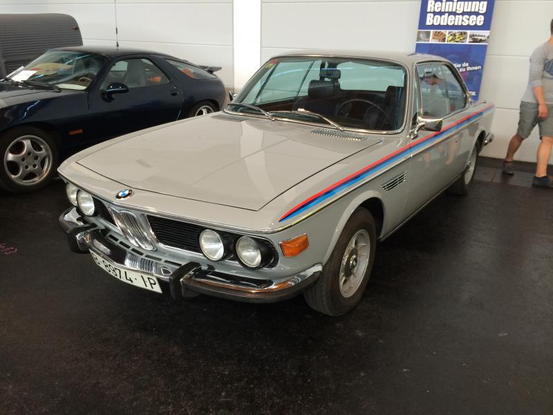

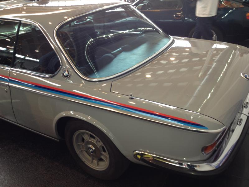

Bei der Farbgebung gehen die Meinungen stark auseinander. Eine Wertminderung wird es sicher sein, wenn du von der originalen Farbe abweichst. Bristol ist wohl eine der seltensten Farbe am E9. Aber mir gefällt sie (auch ohne Motorsportstreifen) überhaupt nicht. Hier würde ich persönlich eine andere, originale E9 Farbe wählen und mich an dieser dann erfreuen.

Zur Farbe würde ich gerne auch noch etwas sagen: Wie Gerhard auch schon bemerkt hat, ist Bristol sehr selten (wohl weil sie im wahrsten Sinne des Wortes eine graue Maus ist), so dass ich mich aus rein ästhetischen Gründen wohl auch nicht unbedingt dafür entscheiden würde. Da ich allerdings die überwiegende Originalität der Autos einschließlich der Außenfarbe bevorzuge, würde ich alleine aus diesem Grunde das Auto wieder in Bristol lackieren. Durch ihre enorme Seltenheit entwickeln selbst unscheinbare E9-Farben wie Bristol, Nevada, Sahara oder Florida ihre eigene Attraktivität.
Wenn Dir dies allerdings nicht so wichtig ist, würde ich aber wenigstens eine Farbe wählen, die für den 2800CS auch verfügbar war, wie bspw. auch Chamonix (Weiß), falls Dir diese Farbe gefällt. Solltest Du weitere Info über diese möglichen Farben für einen 2800CS benötigen, helfe ich Dir gerne weiter, falls Du doch etwas anderes als Weiß in Erwägung ziehst. Ich würde mich aber keinesfalls für eine Farbe entscheiden, die es erst nach der Einstellung des 2800CS gab, wie bspw. Inka, Türkis, Granatrot oder Arktisblau etc., denn das wäre mir zu viel des Stilbruchs :-)
patrick86
Beiträge: 5
Registriert: So 28. Jun 2015, 20:48
Re: 2800CS 1/1969 als Neuzugang :-)
Beitrag von patrick86 »
Danke für die hilfreichen Antworten.
Hat von euch jemand ein Bild vom e9 in Bristol von der kompletten Seite? Vielleicht kann ich mich damit anfreunden. Ach ja, und sind die Chromleisten an der Sicke der Seitenwand Serie? Meiner hat die ja nicht...
Gruß, Patrick

patrick86
Beiträge: 5
Oh, dann ist er wohl doch nicht komplett :-(

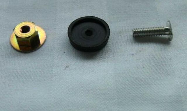

Sind die Leisten denn geschraubt? Oder geklipst? Dann müsste ich ja, wenn der Lack drunten ist, Löcher vorfinden die zugeschweißt wurden.
Wieviel werde ich denn ca für die Leisten rechnen müssen?

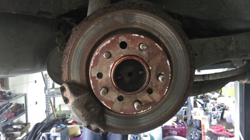

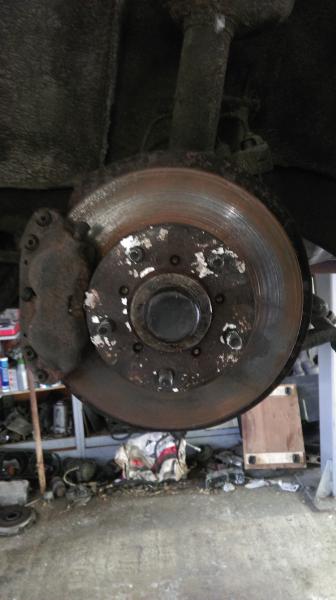

Was mich etwas verwundert hat, ist dass er Scheibenbremsen rundum hat. Ich hätte an der Hinterachse mit Trommelbremsen gerechnet. Frage: kann das vom Baujahr her stimmen?
Die vorderen Bremssättel sehen fast wie die aus, die ich noch von einer e23 732i Schlachtung in generalüberholt liegen habe. Allerdings haben diese dann nur eine Bremsleitung als Zugang, schade.
Bei den Bremsscheiben ist es mit putzen oder ggf mal kurz drüberdrehen getan. Fahrwerkslager benötigen, was mich auch sehr verwundert, auch kaum Erneuerung.

Hallo Patrick
Den Zahn mit der schnellen TÜV Abnahme muss ich dir ziehen. Du kommst nicht durch den TÜV, dein Blinkerglas ist kaputt:-)
Beim Abdrehen der Scheiben musst du natürlich das Mindestmaß beachten, das könnte hinten angesichts des Grates am Rand schon eng werden. Es war früher oft üblich, die anfällige Trommelbremse durch eine Scheibenbremse zu ersetzten. Wichtig ist dabei, dass der HBZ mit gewechselt wird bzw. das Vordruckventil durch einen Adapter ersetzt wird. Der 2800 CS hatte immer Trommel, erst mit Modellwechsel zum 3,0 CS kamen dann die Scheibenbremsen hinten.
Die E23 Zangen sehen tatsächlich ähnlich aus, aber sie sind insgesamt auch dicker, haben deshalb auch längere Kolben eingebaut.

PS: In deinem letzten Beitrag hattest du ja noch wegen den Zierleisten gefragt. Diese werden mit speziellen Schrauben und 9mm Muttern mit Gummiunterlage geschraubt

das mit dem schnellen Tüv war natürlich nur ein Scherz. Wollte nur ausdrücken, dass ich mir das alles etwas schlimmer vorgestellt hatte.
Mindestmaß der Scheiben beachten ist mir bekannt. Vielleicht täuscht es am Foto, aber da ist eigentlich kein Grat vorhanden, wenn dann 0,5mm.
HBZ und Vordruckventil werde ich checken, soll ja eh alles überarbeitet werden.
