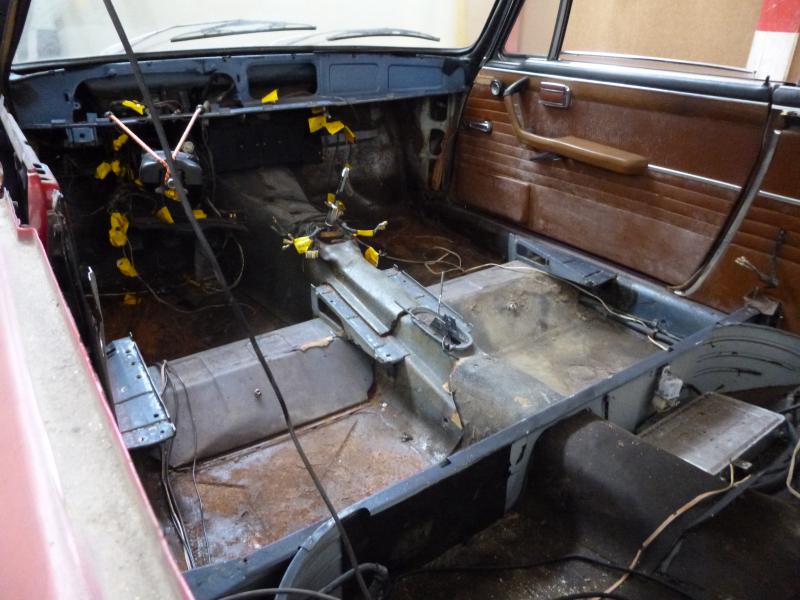

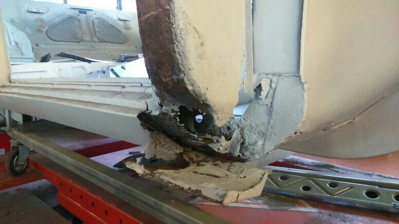

Gerne präsentiere ich euch mein Projekt. Vor über 12 Jahren habe ich mich in ein blauen E9 CS 2.5 verschaut, welcher auf ein Firmenparkplatz, leider im freien stand. Ich versuchte den Besitzer zu einem Verkauf zu überreden, leider ohne Erfolg.
Als vor 18 Monaten meine Lebenssituation sich geändert hat, habe ich mich endschlossen den Besitzer nochmals zu kontaktieren, dieser war nun, auch aus Gesundheitlichen Gründen, für einen Verkauf offen. Er erzählte mir er habe diesen vor vielen Jahren selber restaurieren wollen, fand aber nie die Zeit dafür. Dann zeigte er mir seine Tiefgarage, wo unter anderen viele Käfer und eine grauen E24 alpina stand, daneben der CSI 3.0 in rot. Nach langem hin und her und mehren Besichtigungen, haben wir uns geeinigt. So wurde ich stolzer Besitzer eines CS 2.5 (blau) und ein CSI 3.0 (rot).
Auf den folgenden Bilder seht ihr die komplette Demontage beider Fahrzeuge. Für Anregungen oder Fragen stehe ich gerne zur Verfügung. Es ist noch zu erwähnen, dass ich kein gelernter Mechaniker bin, und auch keine Profiwerkstatt habe. Die Restauration ist mein Samstag-Hobby.
Und nun viel Spass beim Durchschauen, weiter Bilder folgen.
!ACHTUNG! gewisse Bilder sind nicht sehr schön anzuschauen.
Kompliment für das Forum, ist echt super!
Saluti Mario

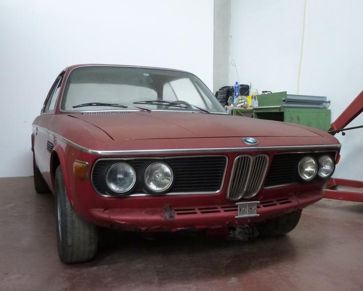

Saluti Mario

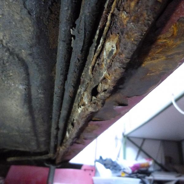

- der CS 2.5
- demontage 003.JPG (48.5 KiB) 22610 mal betrachtet
- das interieur
- demontage 002.JPG (78.98 KiB) 22611 mal betrachtet
- ...der CSI 3.0
- demontage 001.JPG (42.53 KiB) 22617 mal betrachtet

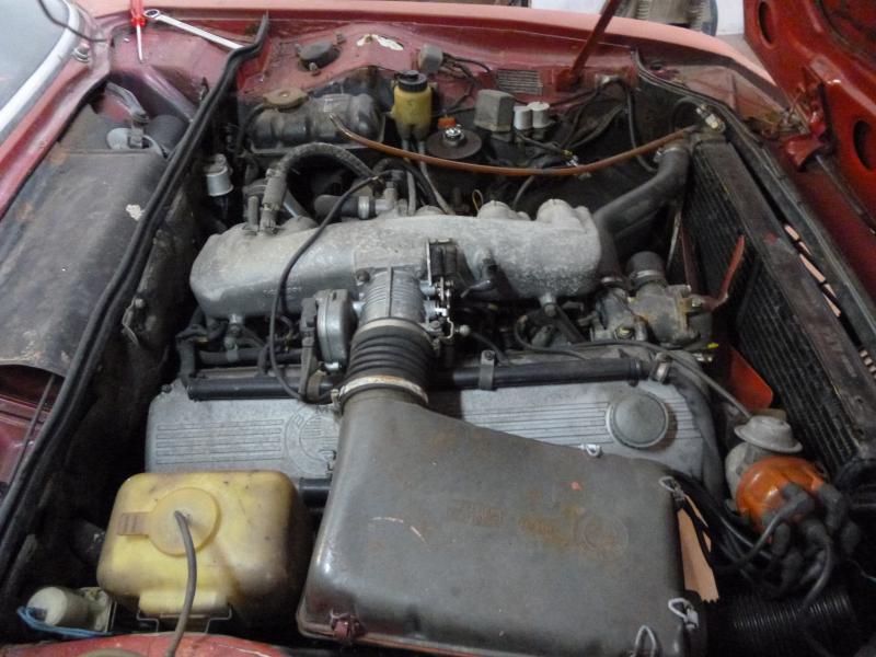

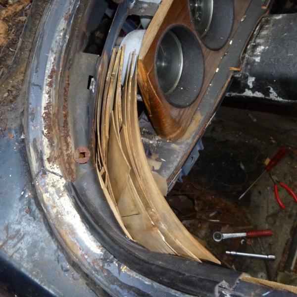

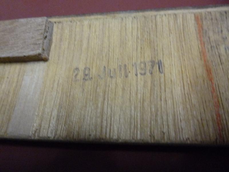

- Ein Beweis des Jahrgang, CSI 3.0
- image.jpg (44.65 KiB) 22550 mal betrachtet

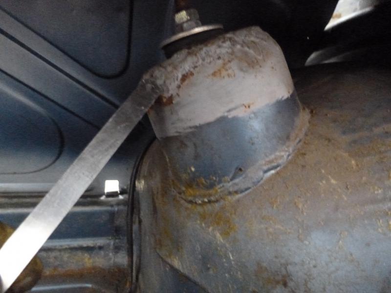

- Innenleben des CSI 3.0
- image.jpg (70.4 KiB) 22551 mal betrachtet

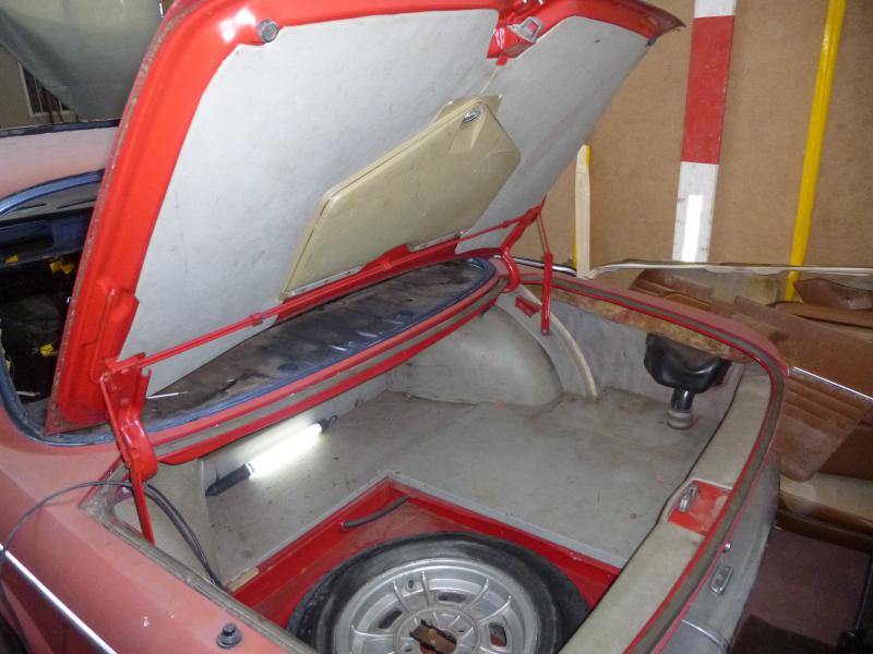

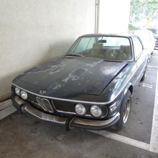

- der CS, leider stand er zulange im Freien!
- image.jpg (61.13 KiB) 22551 mal betrachtet

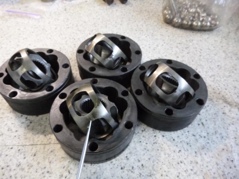

Antriebswellen komplet ersetzt (Wallothnesch)

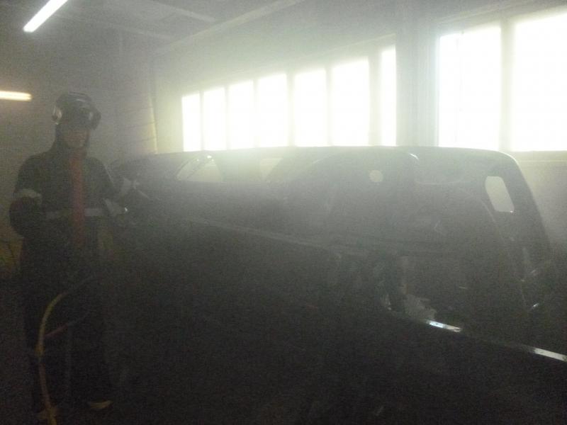

Re: DER BLAUE, WELCHER ROT WURDE UND NUN WIEDER BLAU WIRD

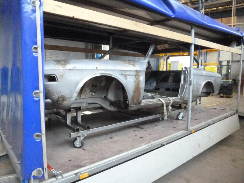

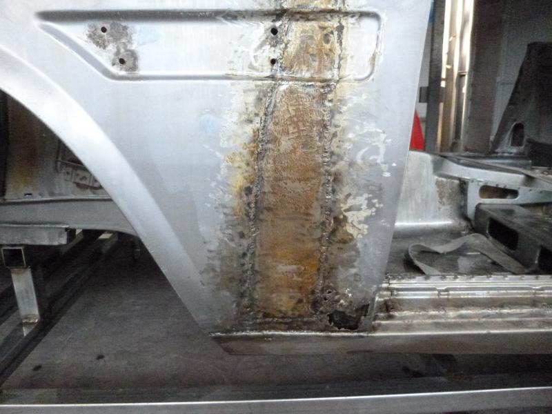

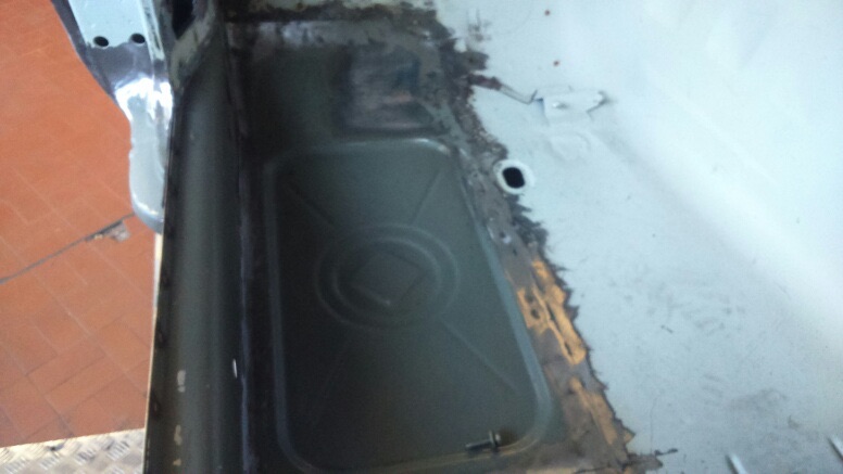

Die Karosserie wurde nicht sandgestrahlt, sonder mit Wasserhochdruckverfahren bearbeitet (strahltechnik-mobil.de)
- image.jpg (36.22 KiB) 22544 mal betrachtet
- image.jpg (72.8 KiB) 22544 mal betrachtet
- image.jpg (63.65 KiB) 22544 mal betrachtet

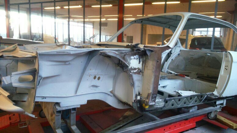

...und nun steht CSI 3.0 bei Karosserimeister und der CS 2.5 steht komplet demontiert auf ein Parkplatz.
- image.jpg (96.78 KiB) 22544 mal betrachtet
- image.jpg (61 KiB) 22544 mal betrachtet
- image.jpg (81.19 KiB) 22544 mal betrachtet

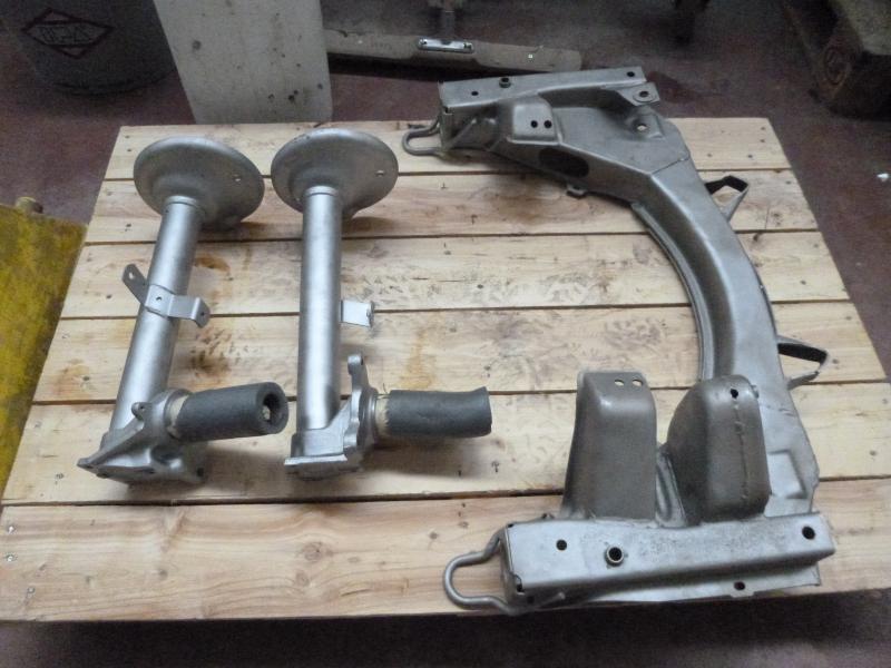

In der zwischen Zeit breite ich die Vorderachse vor.
- image.jpg (64.21 KiB) 22544 mal betrachtet

coole sache mitdem wasserstrahlen,nimmt das auch den rost weg? oder nur den lack? hat das beim unterbodenschutz auch funktioniert?
würd mich natürlich auch interessieren was man dafür zahlt?
Ciao Daniel,
CHAPEAU!! Im speziellen für die Karosserie Arbeiten.
Ja, mit dem Wasserstrahlen kann, ähnlich wie mit Sand, schichtweise gearbeitet werden. Für mein komplettes Fahrzeug plus ein paar Kleinteile habe ich € 2'200.- bezahlt. Ich kann die Firma wirklich empfehlen. Was teurer und aufwändiger war, war die ganze Zollabwicklung, CHF. 480.- plus eine nicht geplante Übernachtung im Fahrzeug!

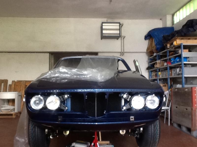

Ciao an alle,
Nach einem kurzen Intervall und dreimaligen Werkstatt Umzug bin ich wieder fleißig am Schrauben. Untenstehenden mein jetziger Standpunkt.

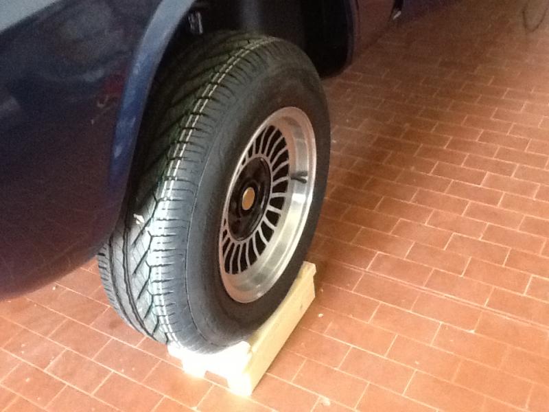

- ATS 14"
- image.jpeg (58.53 KiB) 20063 mal betrachtet
- image.jpeg (55.78 KiB) 20063 mal betrachtet

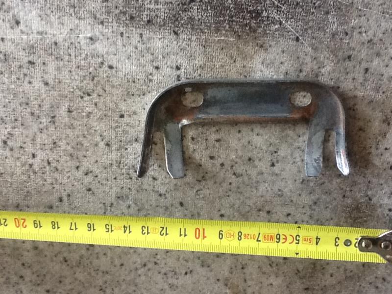

CIAO,
Wer kann mir bitte sagen, oder sogar, eine Bildvorlage sende wie man das untenstehende Teil montiert. Leider habe ich bei den Reparaturhilfe keine Angaben.
Im Voraus schon ein großes DANKESCHÖN
- image.jpeg (89.9 KiB) 20062 mal betrachtet

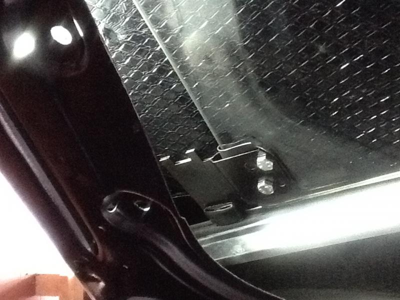

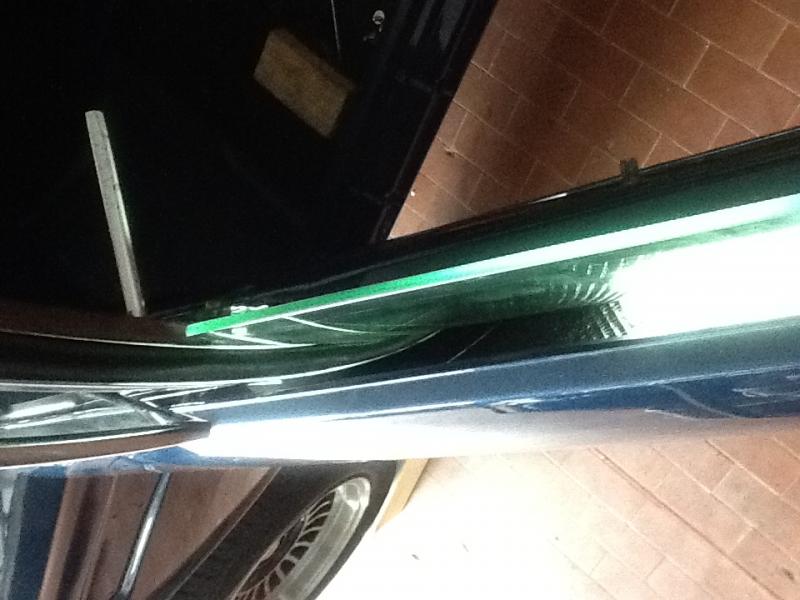

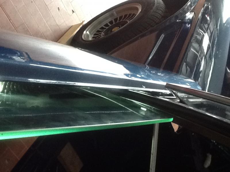

....und hier komme ich auch nicht weiter. Ich kann die Seitenfester nicht in die vorgesehene Führungschienen einsetzen. Es scheint als ob das Glas eine zu große Kurvatur hat. Auf den Bilder sieht man, das beim hochfahren des Fester, die Führung nicht mehr überein stimmt.
Auch hier kann ich aus der Reparaturhilfe keine Informationen finden.
- image.jpeg (69.09 KiB) 20060 mal betrachtet
- image.jpeg (55.6 KiB) 20060 mal betrachtet
- image.jpeg (55.3 KiB) 20060 mal betrachtet
Hi Mario,
das U-förmige Blechteil kommt von innen unter die Türgriffmechanik des äußeren nach oben klappenden Türgriffs.
Ich weiss noch, dass die beiden Löcher unter irgendwelche Schrauben kommen. Bild habe ich leider nicht, da zusammengebaut.
Bei den Scheiben ? Kommt denn die Krümmung der langen vorderen Führungsschiene hin ? Sprich kannst Du die Scheibe mit überschaubaren Widerstand von unten nach oben in der vorderen Schiene durchschieben ?
CIAO Willy,
Danke für deine umgehende Antwort. Am Samstag bin ich wieder in der Werkstatt und poste am Abend ein Foto des Innenleben der Tür / Türschloss. Hoffe so meine Problematik besser darstellen zu können.
Die Seitenfester kann ich in die Führungen reindrängen, aber die auf und ab Bewegung geht sehr streng. Habe einfach das Gefühl dass etwas nicht stimmt. Und bei der untere Führung ( schwarzer Teil, mit Kunststoff Kappe) sieht man auf dem Foto, müsste ich entfernt um in die Führung rein zu kommen. Versuch auch hier noch bessere Aufnahmen zu machen.
Saluti Mario
Saluti Mario

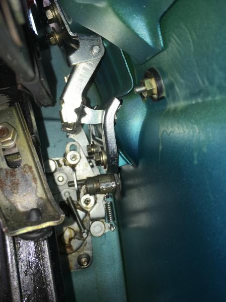

Hallo Mario
Hab dir ein Bild eingestellt, da sieht man, dass das U-förmige Teil (das Teil soll verhindern, dass man die Tür von aussen öffnen kann) von unten nach oben eingeschoben wird, und dann mit 2 Schrauben an die Halterung mit den beiden Gewinden von der Tür angeschraubt wird.
Bei deiner Scheibe würde mich mal interessieren, ob die Scheibe eine originale alte BMW Scheibe, falls es eine Nachfertigung ist, von welchem Hersteller sie ist.
Ich hatte so ein Problem einmal, da war aber der Dreiecksrahmen verbogen.
- Türgriff innen.jpg (38.45 KiB) 19956 mal betrachtet
Ciao Gerhard,
SUPER FOTO!!
Danke vielmals, ist sehr Hilfreich. Werde es am Samstag montieren.
Die Seitenscheiben sind original (die bestehneden aus dem gleichen Fahrzeug) eine Verformung des Dreiecksrahmen schliesse ich mal aus, da es "nur" per Hand aufpolioert worden ist.
Frage; - am der unteren Scheibenecke ist ein schwarzes Metallteil mit Kunststoff Kappe (siehe Foto oben) diese gleitet nur an der Führungsschiene am Dreiecksrahmen entlag, geht nicht in die Führung rein, richtig?
- hast du auch zuerst den Dreiecksrahmen dann die hintere schwarze Führungsschiene vormontiert und dann die Scheibe von oben durch die Tür in die Schienen eingeführt?
Saluti
12.11. Beide Teile sind nun montiert, nochmals Danke für die Hilfe.
SUPER FOTO!!
Saluti
