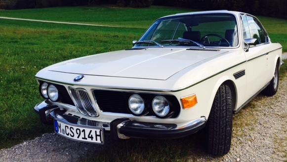

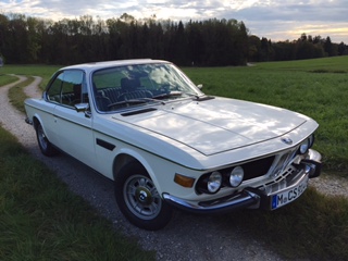

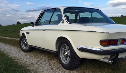

wie Du richtig vermutet hast, wurde von dem Classic-Datta Gutachter eine gute 2 vergeben.
Wir haben Ihn wegen evtl. Folgeprojekte ein wenig genauer hinschauen lassen. Er hat in der Tat ein paar Kleinigkeiten entdeckt, die korrigiert werden konnten.
Allerdings hat der Wagen keine Historie und matching numbers, so dass die Bewertung nach der ursprünglichen Bedeutung der Noten völlig gerechtfertigt ist.
Ich hatte den Wagen ja mit schon fertig restaurierter Karosse gekauft. Motor, Lackierung etc. und Zusammenbau haben dann gut sieben bis acht Monate gedauert.

Hallo Burkhard,
wirklich ein sehr schönes Coupé!
Was meinst Du damit, dass der Wagen „keine Historie“ hat?
Keine matching numbers bedeutet, dass die FIN nicht mit der Motornummer übereinstimmt?
Der Zeitraum sieben bis acht Monate ist nicht zu lang für dieses gute Ergebnis. Ich hätte dieses Fahrzeug so ziemlich genauso in den Details restaurieren lassen, denn so hat man diese Autos damals auch auf der Straße gesehen. Einzig die Haubenziergitter und seitlichen Ziergitter hätte ich in der Chromausführung gewählt (aber das soll wirklich nur meine Meinung und keine Kritik sein.)

zunächst mal vielen Dank für die Inputs, Robin.
Woher weisst Du eigentlich, dass der Wagen vor 73 gebaut wurde? Hatte ich das geschrieben oder hast Du das an den Sitznähten, Hutablage ( Teppich oder Kunstleder ), den Aussenspiegeln oder einer inneren Eingebung folgend, erkannt?
Ist in der Tat Bj 71.
Dass mit der schwarzen Niere könnte man mal ausprobieren. Ansonsten finde ich allerdings auch den Ansatz von Gerhard sehr sympathisch, bei der Ausstattung eine gewisse " originale Flexibiltät" walten zu lassen.
Bei dem CS wollte ich ein klassisch reduziertes, elegantes Coupe verwirklichen lassen. Schwarz - weiss mit ein paar grünen Scheiben.

Hallo Burkhard,
es war nicht so schwer, Deinen CS als Vor-Facelift-Modell zu bestimmen.
Im Einzelnen sind es die folgenden Ausstattungsmerkmale:
- Lenkrad (Dreispeichen-Lenkrad)
- die Abnähungen der Sitze (längs zur Fahrtrichtung)
- Felgen (Pedrini-Felgen anstelle Alpina-Felgen)
- Kopfstützen (Oberkante gerade und nicht U-förmig)
- Außenspiegel (kleine Trapezspiegel, obwohl ich da nicht 100% sicher bin, ob die nicht auch noch bei den ersten NFL-E9 aus 1973 und 1974 verwendet wurden)
- BMW-Niere (Chrom statt Schwarz)
All diese Merkmale könnten theoretisch zwar alle nachträglich geändert worden sein, aber so ein konsequentes „Umwandeln“ von NFL- auf VFL-Look wäre mehr als ungewöhnlich. Da wäre es bestimmt weniger aufwändig, sich gleich ein Nach-Facelift-Modell zu kaufen als den ganzen Umrüstungsaufwand zu betreiben. Mit solch einer Umrüstung wäre ja noch ein richtiger „Rattenschwanz“ an weiteren Änderungen verbunden, die teilweise noch nicht einmal im sichtbaren Bereich liegen (Fensterheberknöpfe, Kopfstützen, innere Tür- und Seitenverkleidungen, hintere Armlehnen, Öffnungsknopf des Sicherungsfachs, Verstellknöpfe der Sitzlehnenentriegelung, Teppich, Tank, Position des Blinkerhebels, Ablagebox im Kofferraum, Werkzeugkasten im Heckdeckel, Elektrik etc.)
Ja, die Hutablage war erst bei den NFL-E9 mit Teppich bezogen und vorher noch mit Kunstleder. Analog verhält es sich mit den Rückenteilen der Vordersitze.
P.S.: Die „Hybridisierung“ durch den zufälligen Griff in die Kiste fand ja nicht nur zwischen VFL und NFL statt, sondern auch noch zwischen den späten NFL-E9 und dem E24: Teilweise wurden in den NFL-CSi von 1975 schon die Ansaugspinnen der E24 verbaut, nämlich mit der veränderten Anbauposition des Unterdruckschlauchs zum Bremskraftverstärker (statt zwischen 5. und 6. Zylinder zwischen 2. und 3. Zylinder, siehe Bilder.)
Sorry, Burkhard, dass ich hier relativ viel Off-Topic geredet habe, aber das kam irgendwie dadurch, dass ich Dein Fahrzeug als insgesamt positives Beispiel für Nähe zum Original erwähnt habe. Ich bin schon mal auf Deinen golf CSi gespannt, aber bitte nicht so gegenteilig zum chamonix CS, dass das Auto mit 18 Zoll-Felgen daher(p)rollt :-)

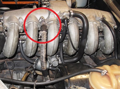

- Ansaugbrücke wie beim E24
- Ansaugbrücke NFL-CSi 1975.JPG (83.65 KiB) 17061 mal betrachtet

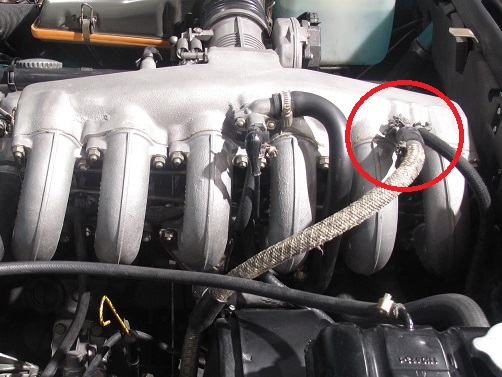

- Ansaugbrücke E9-CSi
- Ansaugbrücke VFL-CSi 1973.JPG (100.4 KiB) 17061 mal betrachtet

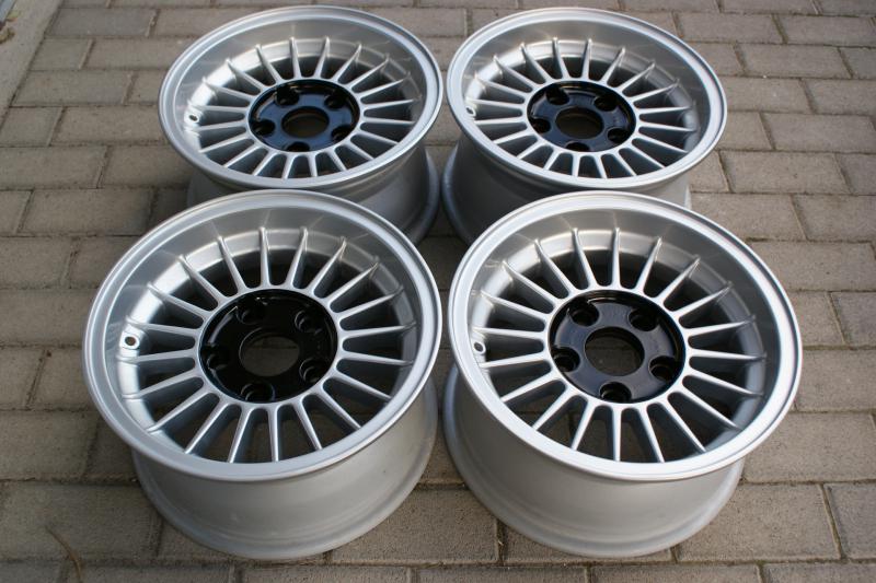

Hallo Burkhard,
Klasse Felgen! Diese 7x14"-Ausführung war serienmäßig zwar nur den CSL vorbehalten, während die CS und CSi nach Oktober 1973 mit ähnlichen Felgen in der Größe 6x14" ausgeliefert wurden, aber solche kleinen Abweichungen vom Original erlaube ich mir auch bei meinen CSi. Die 7x14"-Felgen haben nämlich neben einer etwas besseren Optik auch den praktischen Vorteil, dass sie leichter sauber zu halten sind als die kantigeren 6x14"-Felgen.
