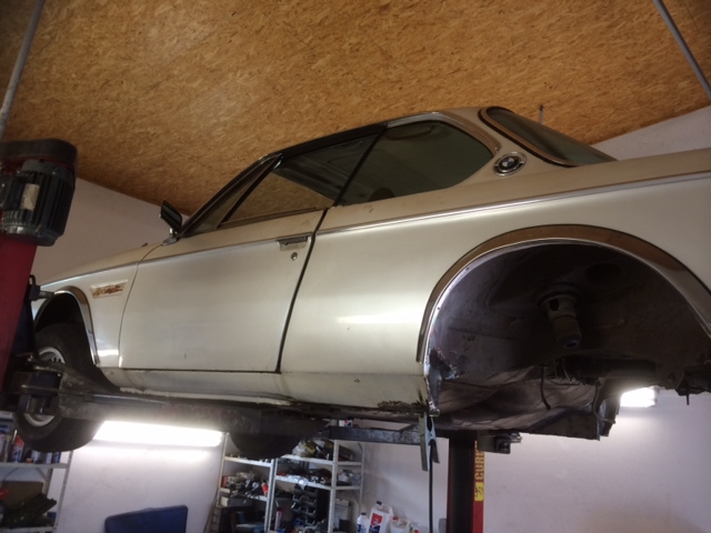

Jetzt zum Werk:
Vor ca. 2,5 Wochen hab ich das Projekt in Abgriff genommen:
Abblendlicht links und Bremslicht, Rückfahrscheinwerfer und Blinker haben funktioniert, alles andere der Elektrik ohne Funktion incl. Zündschloss defekt!! Kabelbrand im Motorraum!!
Motor lief nur auf 4 Zylinder und hat stark geruckelt, kein Leerlauf!!
Bremsen ohne Funktion
Fensterscheiben Fahrer-/Beifahrerseite lagen unten am Anschlag, Fensterkurbel ohne Funktion.
Alle Relais haben gefehlt! Diverse Anbauteile fehlen Leisten Abdeckungen, Schalter usw..
In den ersten 2 Wochen hab ich mich auf die Elektrik gestürzt (bis auf dem Wischerhebel da warte ich noch auf Ersatz) funktioniert alles wieder, sogar mit originalen Relais Dank E9 Forum.
Zündkerzen, Verteilerkappe, Finger, Kondensator und Zündschloss gewechselt. Jetzt läuft der 2,8 Liter wieder schön und nimmt Gas satt an, nur noch unruhig im Leerlauf, mal schauen woran das liegt. Hab noch nichts verstellt bzw. eingestellt.

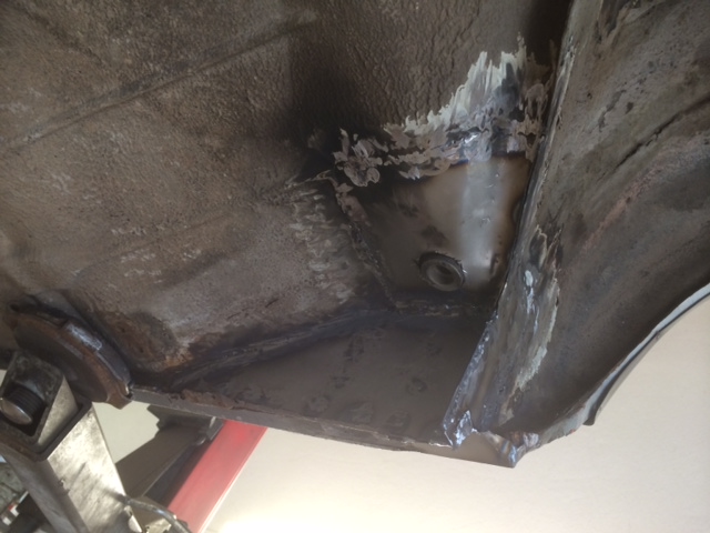

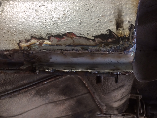

Vorderachse technisch überholt (nichts lackiert oder aufgearbeitet, im Ursprung gelassen), quasi alle Silentlager gewechselt, Bremsschläuche erneuert, Spurstangenkopf erneuert.
Jetzt kommt Hinterachse dran, auch alles neu lagern, Kardanwelle neu lagern, Auspuff teilw. ersetzen. Bremsen hinten komplett erneuern.

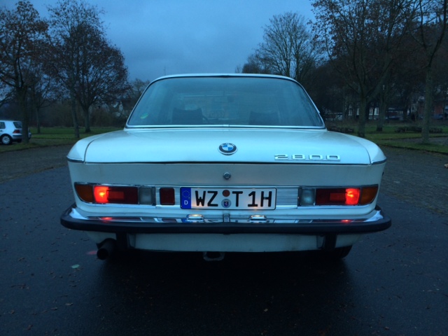

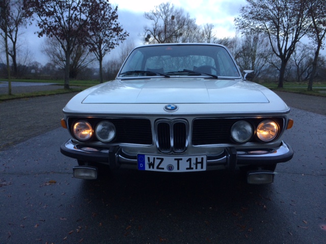

Hallo Haggi,
tut mir Leid, dass ich jetzt erst melde. Hatte beruflich und zu Hause viel zu tun.
Ja hab es geschafft, allerdings nicht in 30 Tagen, waren schlussendlich ca. 3 Monate aber denke immer noch recht zügig.
War doch mehr Arbeit als erwartet, die Karosserie hab ich weitestgehend in Ruhe gelassen. Technik komplett überholt und was alles dazu nötig war erneuert.
Jetzt hat der BMW E9 TÜV mit H-Zulassung. Hab mir erlaubt ein wenig die Federn zu kürzen (H&R) mit 8x16 BBS mit 225/50 R16.
so gefällt er mir ganz gut. Jetzt werde ich pö a pö den Rest aufwerten.
Liebe Grüße Alex aus Wetzlar

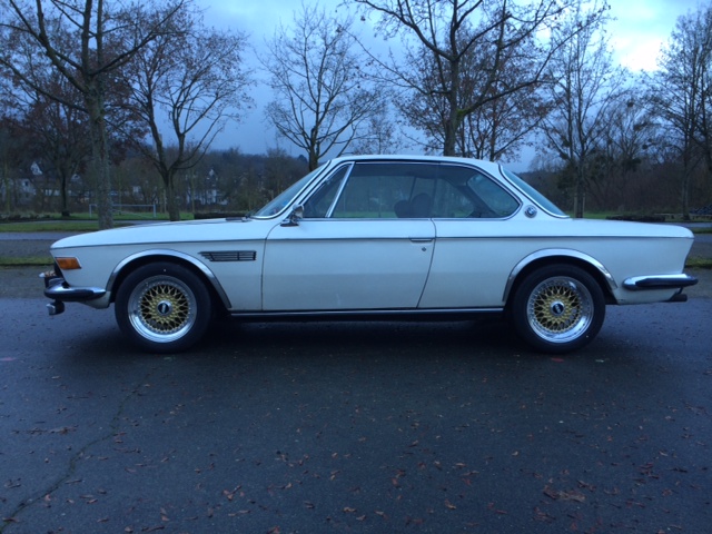

Re: Projekt Stockente 2800 CS in 30 Tagen TÜV
Hi Alex,
auf den Bildern sieht es so aus als wenn du nur vorne kurze Federn verbaut hast,
und hinten sieht es so aus als wenn Du einen Positiven sturz hast wie ist denn das Fahrverhalten so ?
Ich habe auch mal einen tick längere Federn hinten verbaut hatte dann einen leichten Positiven sturz das Auto hatte dann eine Strassenlage wie eine Hollywoodschauckel.
Wie ist es den bei dir gelaufen?
Vorne habe ich auch 35 mm tiefere Federn vom BMW E12 H&R verbaut und hinten jetzt wieder Original Federn drin, ich hatte allerdings noch nicht das vergnügen eine Probefahrt zumachen.
Ich muß erst noch meine Alpina's 16" vom Pulvern abholen und neue Reifen montieren.
Dann kann es hoffentlich bald los gehen.
gruß jörg
gruß jörg
Hallo Jörg,
yup Du hast richtig gesehen. Ich habe vorn BMW E12 H&R Federn eingebaut 35 mm und hinten original belassen. So hatte ich das immer mit meinen BMWs bisher gehändelt z.b BMW E30 Cabrio. Original sehen die BMWs immer so aus als würden Sie gerade abheben von der Startbahn, wenn man dann noch beschleunigt wahrscheinlich noch viel schlimmer (im Seitenprofil)
Schrecklich!!!! Das macht die Ganze Linie des schönen Autos zunichte. Als das Fahrwerk original war, hat mich jeder gefragt warum der BMW E9 vorne so hoch steht, ob das Original so wäre??? Ich hab mich echt geschämt. Dann in einer Nacht und Nebel Aktion Fahrwerk geändert und Räder drauf geschraubt. Die Reaktion der Kritiker ist verstummt. Wirkung erreicht.
Ich finde das mach so viel aus, das macht die sportliche Linie noch Sportlicher
Ich muss dazu sagen in habe vorn 5 mm Platten drauf und hinten 25 mm hinten pro Seite.
Die BBS haben eine Einpresstiefe von 20 mm. Ich müsste mal genau schauen ob hinten der Sturz positiv ist, dürfte fast neutral sein. Ich schau nach und berichte.
Im Moment bin ich mit dem Fahrverhalten ehrlich gesagt nicht zufrieden, allerdings dem geschuldet das ich neue Spurstangen montiert habe und noch keine Achsvermessung durchgeführt habe. Als die Räder und Federn original waren, hatte der BMW E9 ein tolles komfortables Fahrverhalten und vor allem Spurneutral. Platten an der Vorderachse bringen allerdings immer Unruhe ins Fahrverhalten rein, auch wenn es nur 5mm sind.
Ich hätte gerne auch die 16 ´Alpinas genommen, hab leider nichts gefunden, es wird quasi kaum was angeboten. Werden gehandelt wie Juwelen. Sieht bestimmt auch toll aus. Mach Bitte Bilder und stell Sie rein, sobald diese fertig. Würde gerne das Endergebnis sehen wollen.

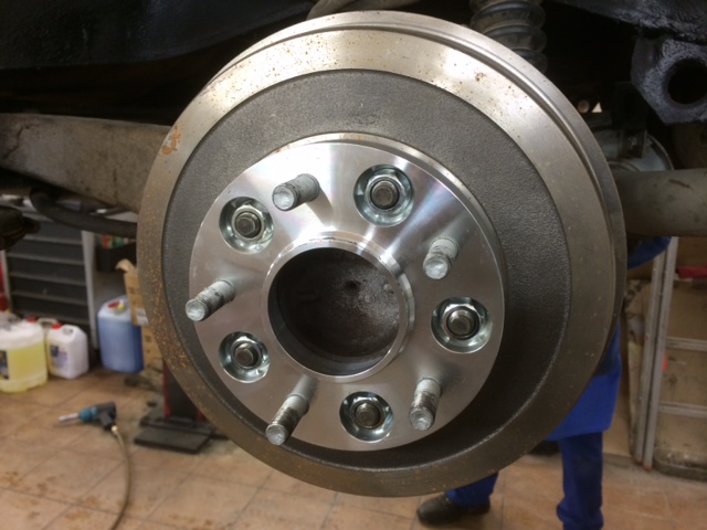

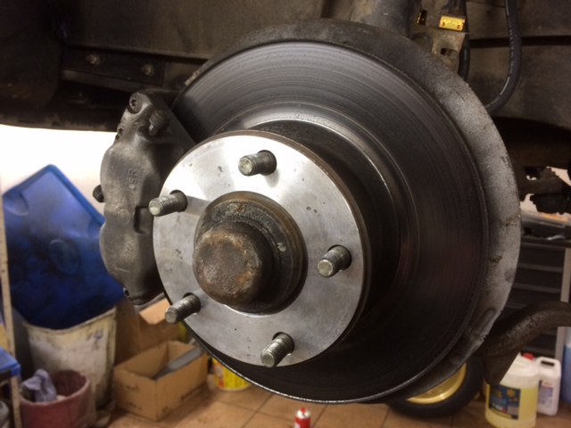

Hier die Vorderachse mit 5 mm

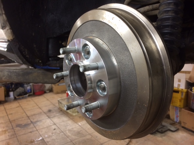

Hier meine Distanzscheiben 25mm pro Seite hinten als Adaptersystem von SCC Motorsport
- Distanzscheibe 2.JPG (103.85 KiB) 15806 mal betrachtet
- Distanzscheibe 1.JPG (108.64 KiB) 15806 mal betrachtet
