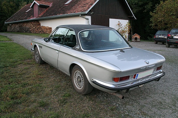

So habe ich ihn gekauft vor ca 1.5 Jahren

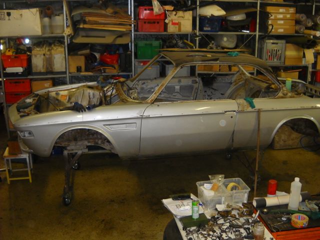

Tja so hab ich ihn gekauft,bin 300km auf eigener Achse nach Hause gefahren,hab ihn in meine Halle gestellt und angefangen zu überlegen.....
Spass haben und Fahren,oder komplett Sprengen?
Nachdem ich die typischen Rostnester besichtigt habe,und ich unter dem Vinyldach am Scheibenrahmen durchschauen konnte,habe ich mich für die Komplettrestauration entschieden,da halbe Sachen nicht so mein Fall sind,und Vinyldach auf einem E9 geht ja gar nicht.....
Also mal angefangen zum Zerlegen....

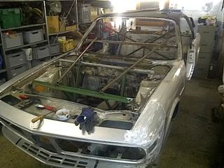

Re: Vorstellung / Restauration aus Wien

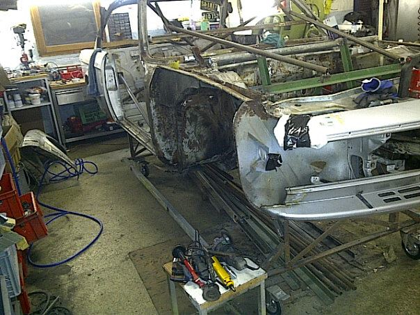

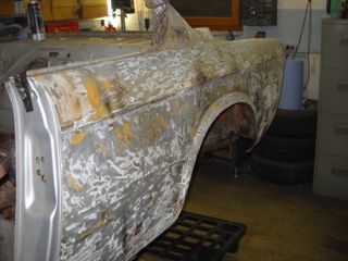

Und dann kam der Moment vor dem sich jeder fürchtet......Kotflügelabnehmen :-(
- IMG_0319.jpg (254.89 KiB) 87032 mal betrachtet

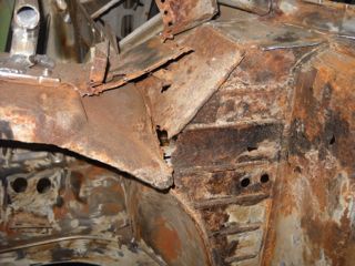

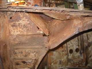

der Rostteufel !
- DSCN5117.jpg (25.21 KiB) 87032 mal betrachtet
- DSCN5069.jpg (20.59 KiB) 87032 mal betrachtet
- DSCN5074.jpg (23.25 KiB) 87032 mal betrachtet

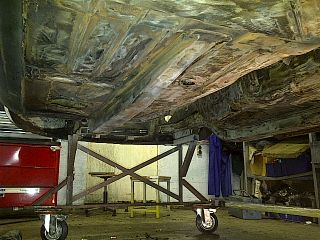

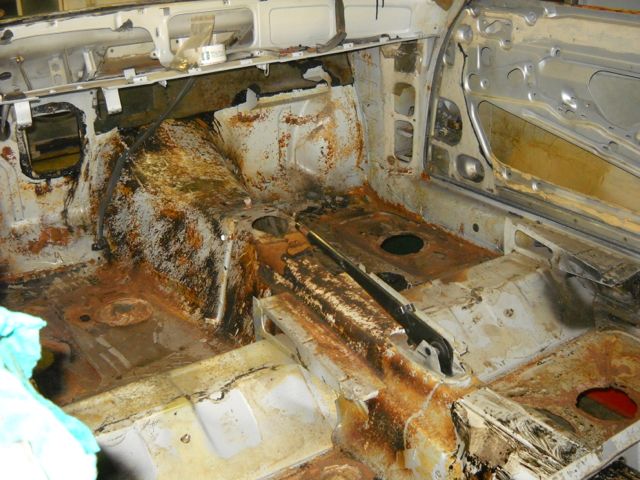

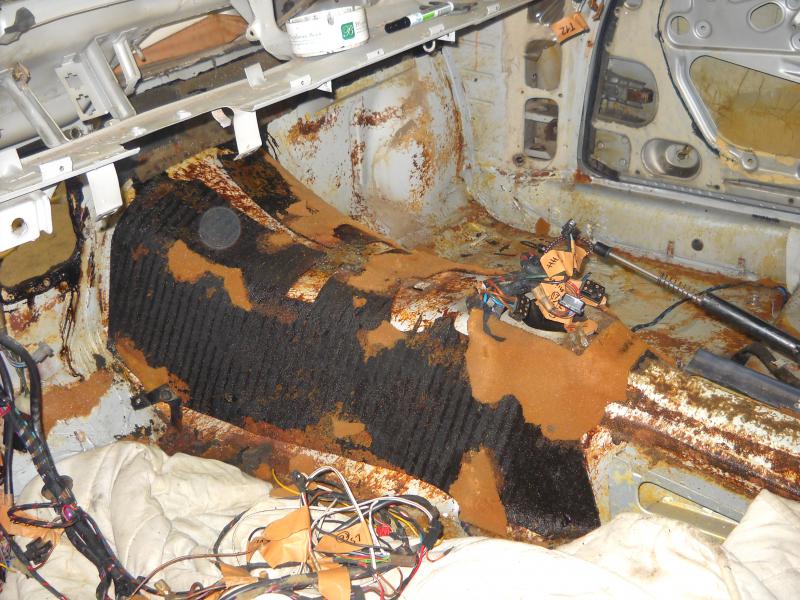

Nachdem nun alles entkernt war,und ich 35Jahre Unterbodenschutz entfernt hatte,gings ab zum Sandsrahlen......ich weiß ein umstrittenes Thema,aber der Mann hat ein Händchen für Oldies..
- IMG_0350.jpg (61.87 KiB) 87030 mal betrachtet

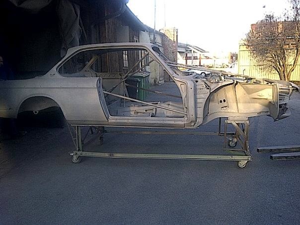

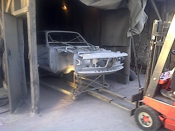

Fertig gestrahlt,und wieder ab nach Hause....hat mich ein kleines Vermögen gekostet,aber in Österreich haben wir leider nicht so viel Auswahl wie Ihr in Deutschland.....von Tauchbadentlackung welche ich lieber gehabt hätte,gibts bei uns im ganzen Land nur 2 Stk.
- IMG_0356.jpg (73.22 KiB) 87030 mal betrachtet
- IMG_0355.jpg (71.47 KiB) 87030 mal betrachtet

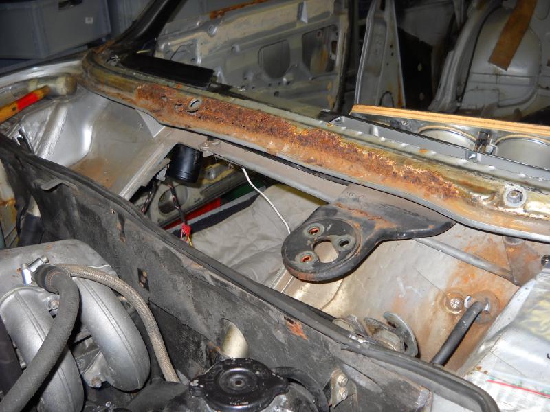

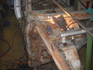

Das der Vordere Scheibenrahmen durch war,wusste ich bereits.......aber der hintere ist leider auch durch :-(
- IMG_0391.jpg (57.55 KiB) 87030 mal betrachtet
- IMG_0393.jpg (42.94 KiB) 87030 mal betrachtet
- IMG_0397.jpg (63.76 KiB) 87030 mal betrachtet

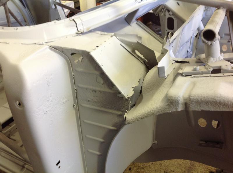

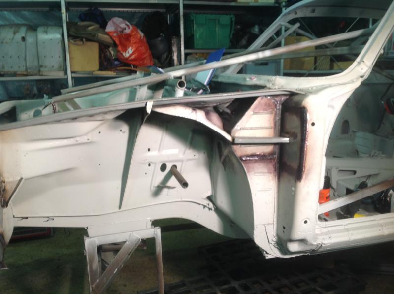

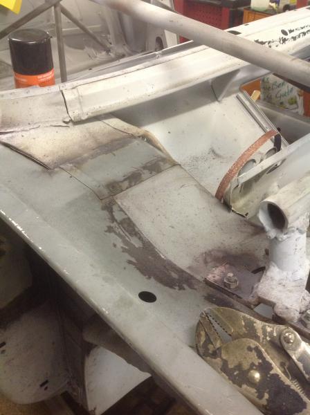

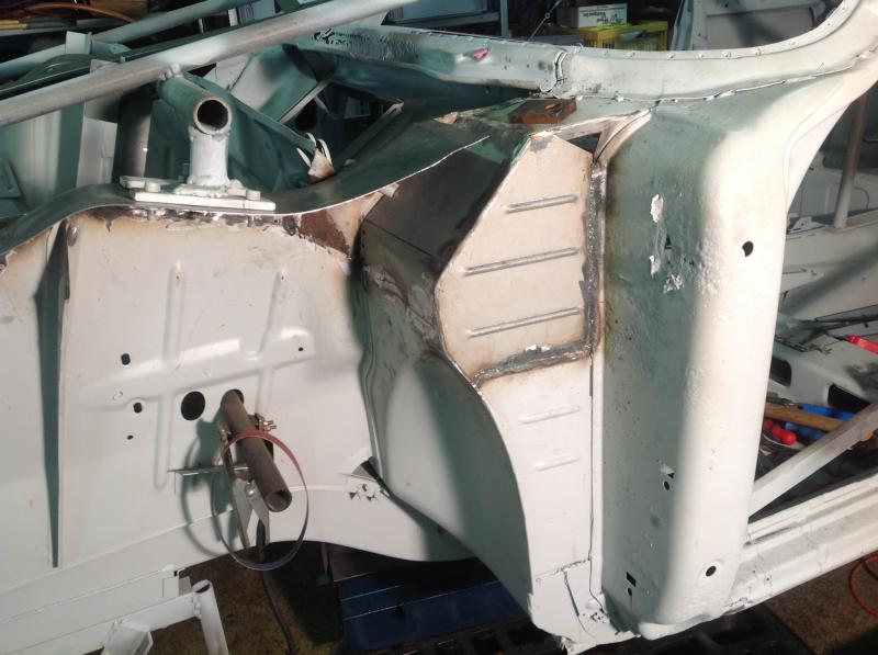

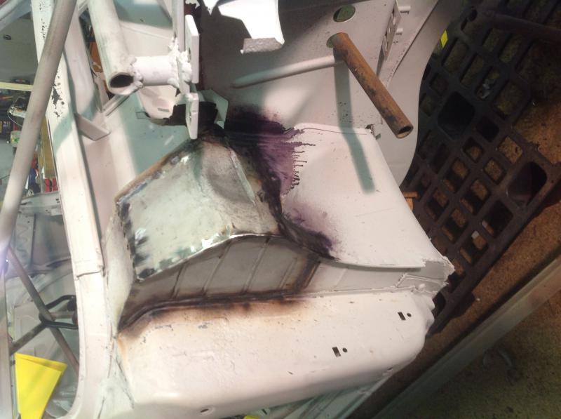

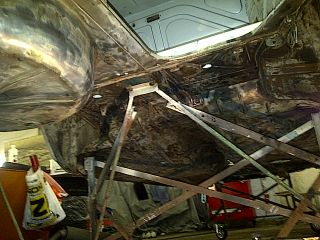

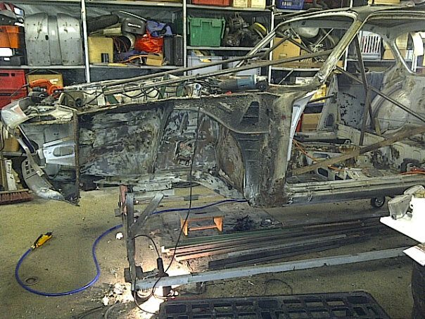

da ich kein freund von unötig teile tauschen bin,und soviel wie möglich original belassen möchte,ersetze ich wirklich nur notwendiges...
- image.jpg (54.56 KiB) 86823 mal betrachtet
- image.jpg (46.84 KiB) 86823 mal betrachtet

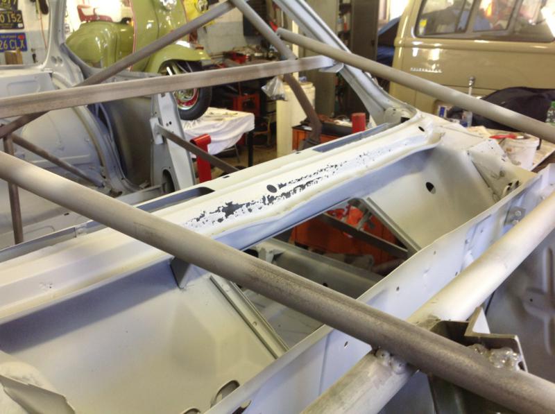

Re: E9 3.0 csi Restauration aus Wien

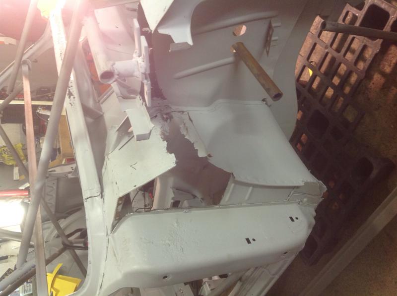

von innen
- IMG_0082.jpg (38.42 KiB) 86818 mal betrachtet

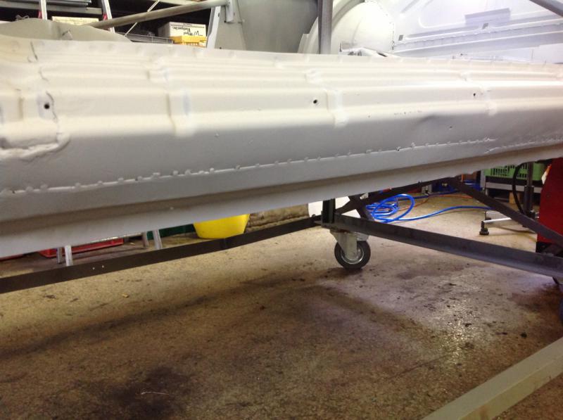

und weiter geht´s
- IMG_0074.jpg (34.2 KiB) 86818 mal betrachtet
- IMG_0078.jpg (54.6 KiB) 86818 mal betrachtet
- IMG_0073.jpg (60.36 KiB) 86818 mal betrachtet

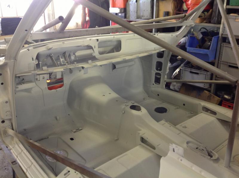

next pic´s
- IMG_0090.jpg (59.31 KiB) 86824 mal betrachtet
- IMG_0089.jpg (36.92 KiB) 86824 mal betrachtet
- zwischenzeitlich die türen entlackt und 5mm kit entfernt
- IMG_0084.jpg (43.17 KiB) 86824 mal betrachtet

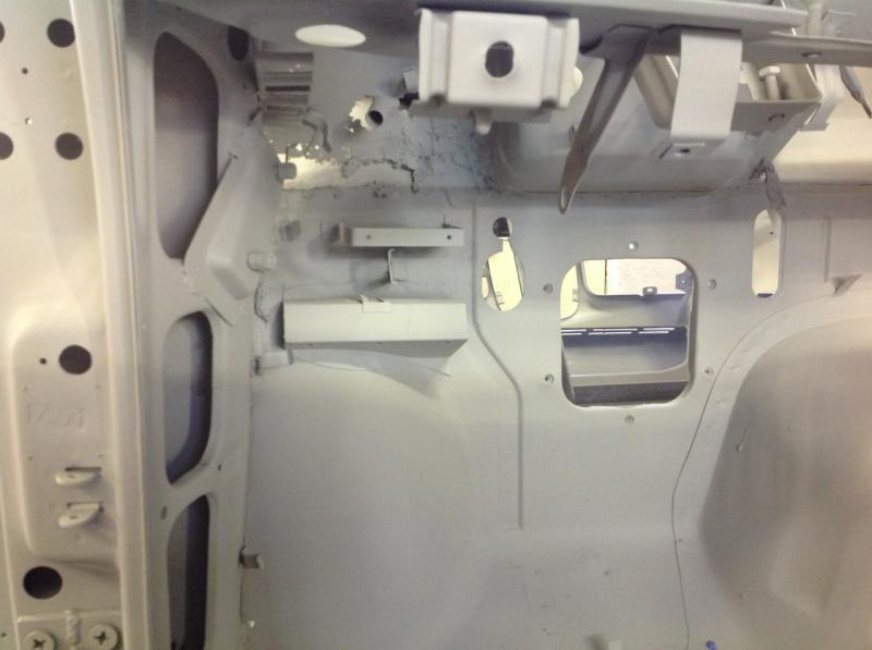

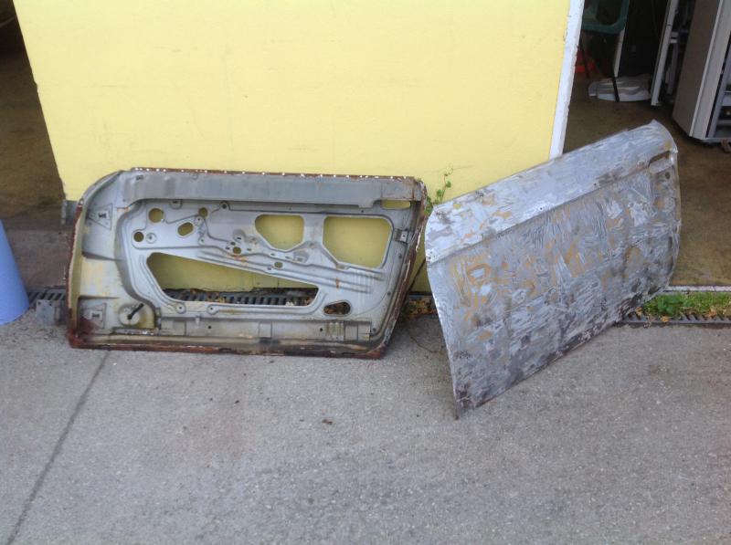

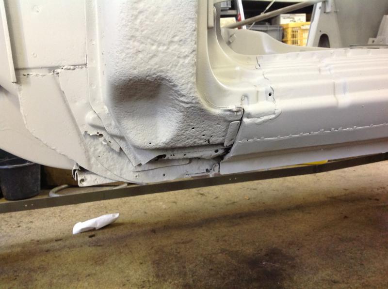

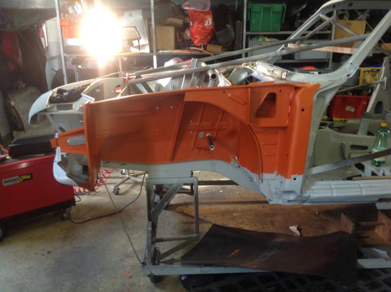

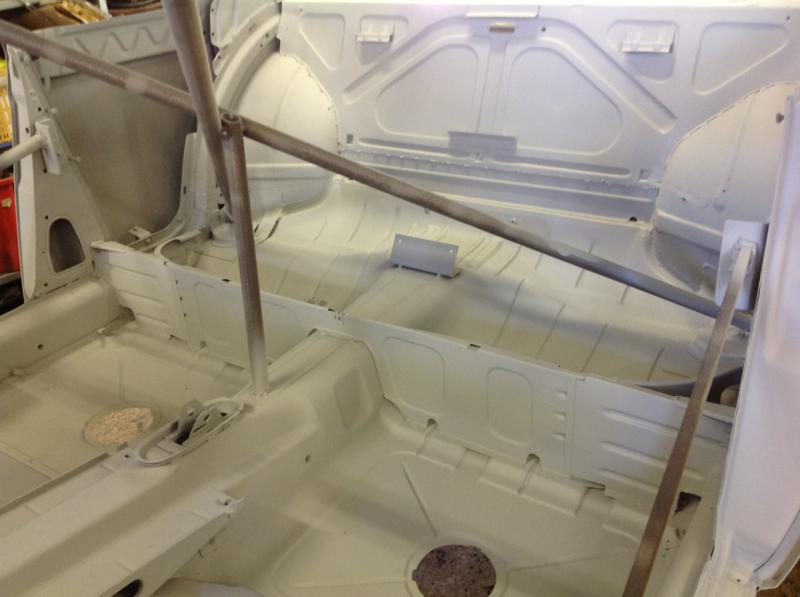

und weiter ...
- gestrahlt,ränder und boden erneuert,grundiert mit bleiaminum farbe
- IMG_0102.jpg (72.46 KiB) 85842 mal betrachtet

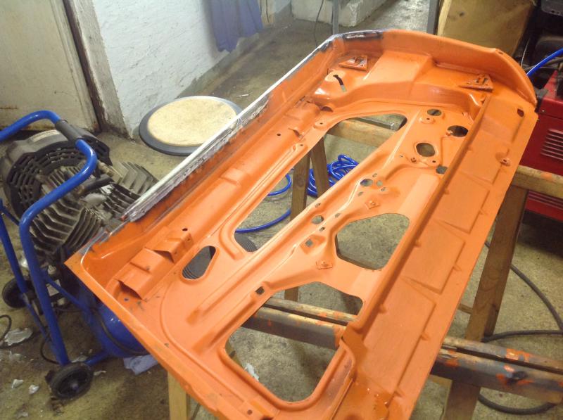

- türhäute entfernen...
- IMG_0093.jpg (70.41 KiB) 85842 mal betrachtet
- IMG_0092.jpg (61.14 KiB) 85842 mal betrachtet

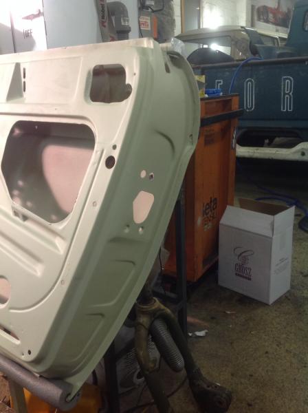

wenn das bilder hochladen nicht so mühsam wäre.....
- IMG_0107.jpg (54.96 KiB) 85842 mal betrachtet
- IMG_0105.jpg (44.53 KiB) 85842 mal betrachtet
- neue türheute von W+N
- IMG_0094.jpg (58.88 KiB) 85842 mal betrachtet

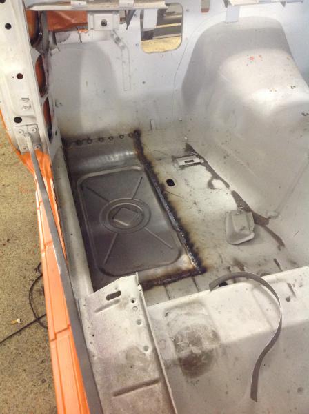

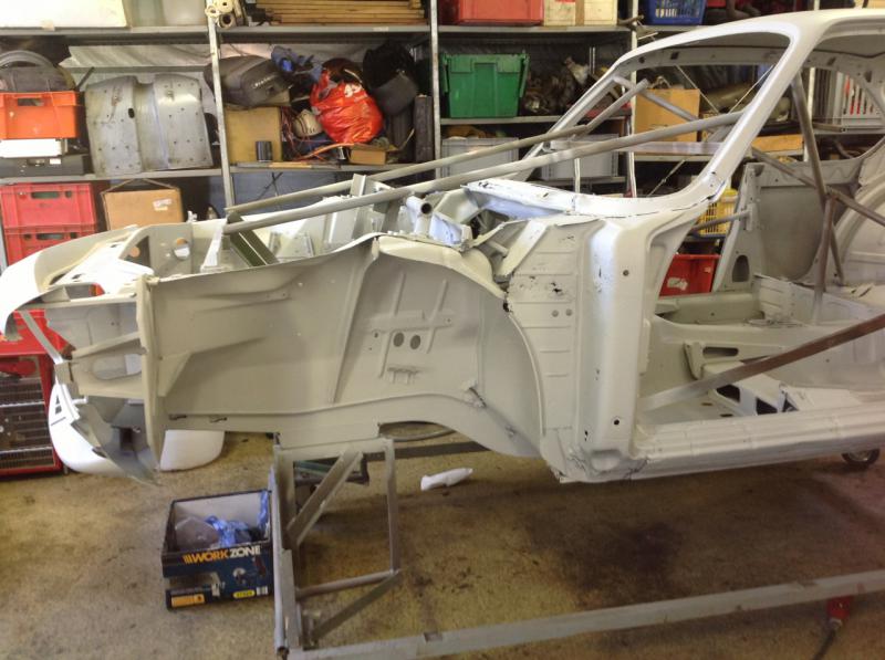

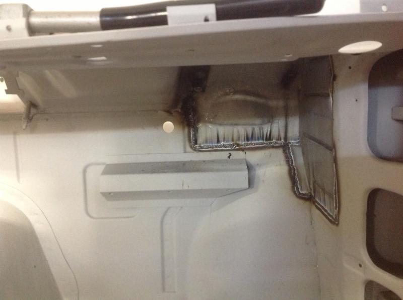

Scheibenrahmen hinten selbst gemacht,da auch das Teil aus dem Schlachtobjekt nicht das beste war...
- IMG_0162.jpg (51.53 KiB) 85841 mal betrachtet
- IMG_0163.jpg (57.66 KiB) 85841 mal betrachtet
- IMG_0153.jpg (61.05 KiB) 85841 mal betrachtet

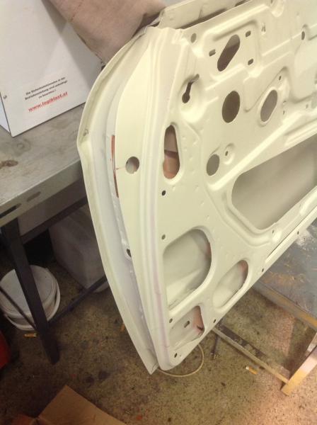

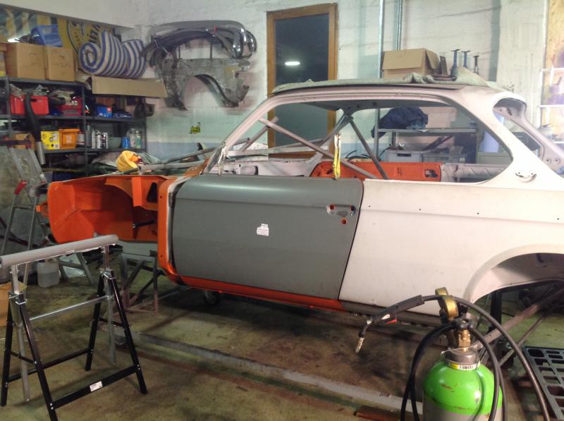

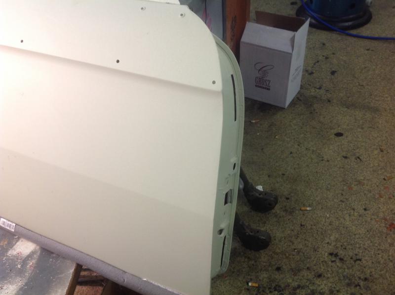

Türhäute anpassen war weniger Stress als zunächst angenommen,haben eigentlich super gepasst.Mühsam jedoch das Bohren der Löcher für Chromleiste und Spiegel ( soll ja nicht schief sein )
- IMG_0174.jpg (64.1 KiB) 85841 mal betrachtet
- IMG_0171.jpg (67.47 KiB) 85841 mal betrachtet

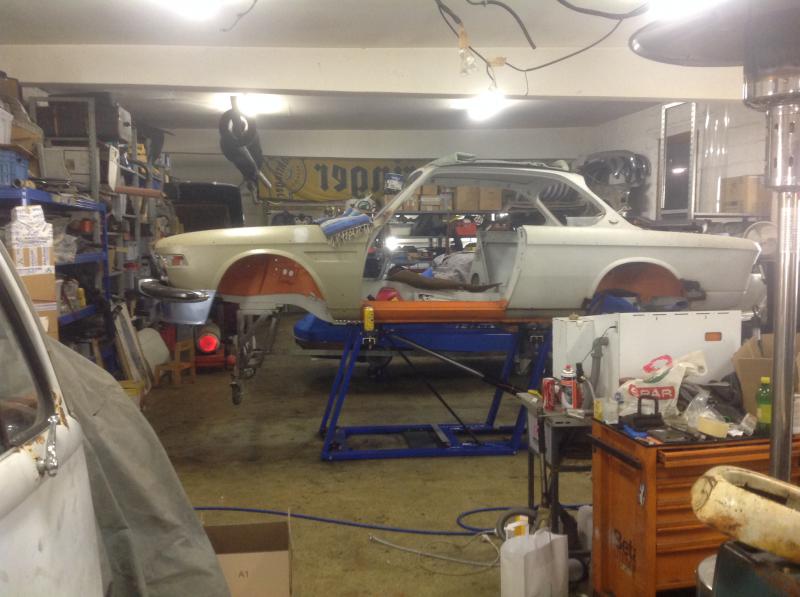

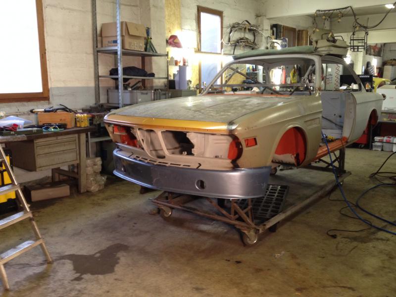

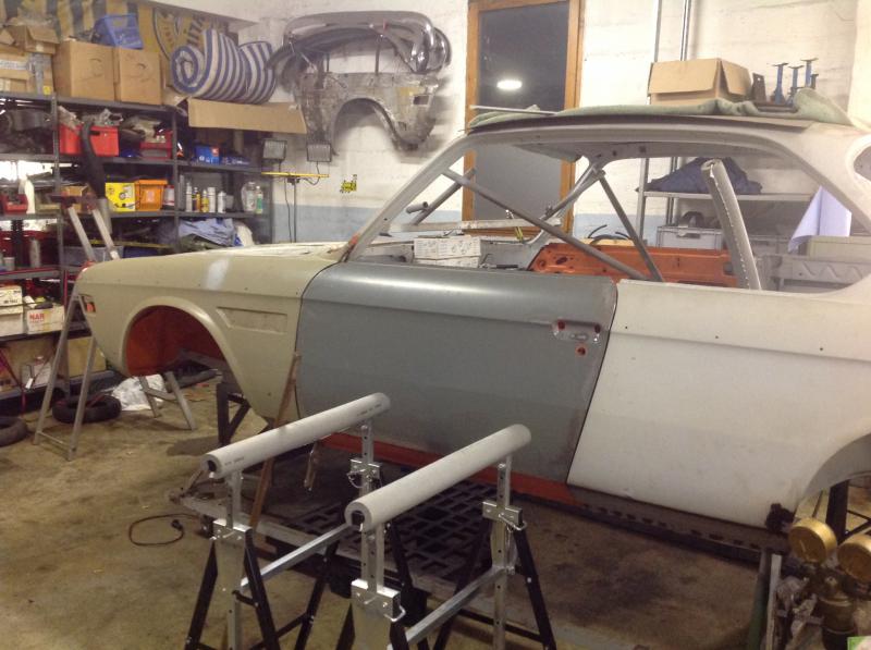

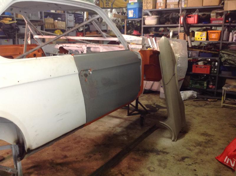

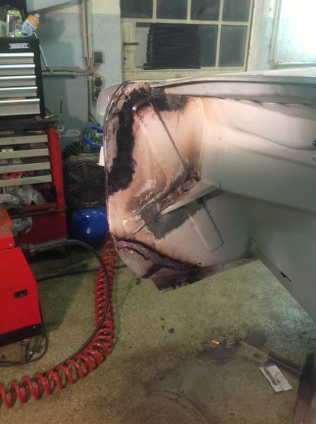

Kotflügel li / re anpassen,die Position einrichten mit Türen,Motorhaube.....damit alle Spaltmaße passen brauch ich glaube ich niemanden erklären ist eine langwierige mühsame sch..... Arbeit.
Restaurierte Autos die Top aussehn,aber unterschiedliche Spaltmaße haben ,gibt es genügend über die ich immer gelästert habe.Für mich persönlich habe ich das beste rausgeholt.....sicherlich gibt es immer eine Steigerung.
Ich hoffe nur das sich meine Spaltmaße nicht zu viel verändern,wenn das Auto vom Hilfsgerüst unten ist,und wieder auf eigenen Achsen mit Motor steht.
Bin gespannt ,und werde mir vor diesem Moment "in die Hose machen "
- IMG_0177.jpg (66.61 KiB) 85841 mal betrachtet
- IMG_0179.jpg (58.27 KiB) 85841 mal betrachtet
- IMG_0176.jpg (66.21 KiB) 85841 mal betrachtet

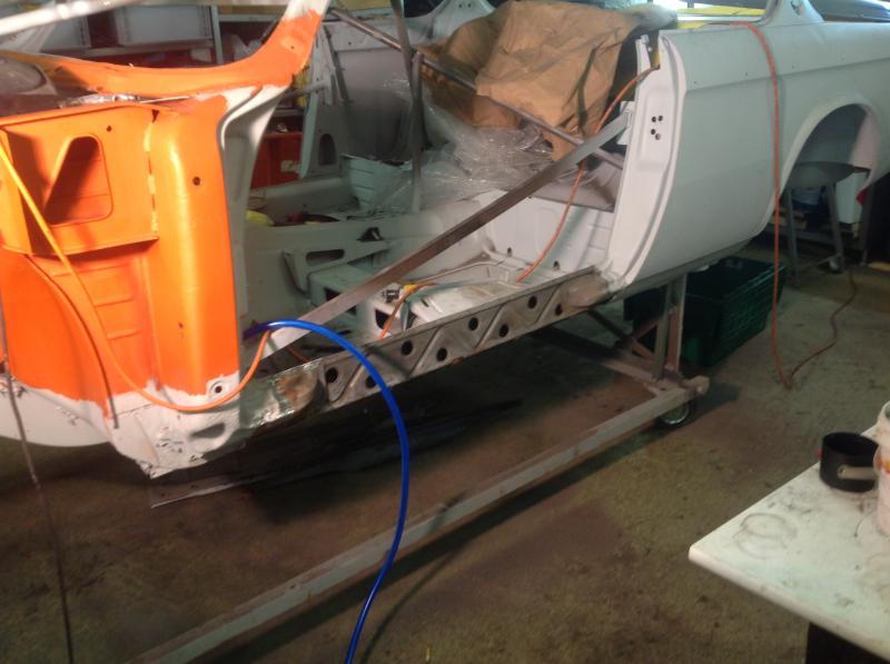

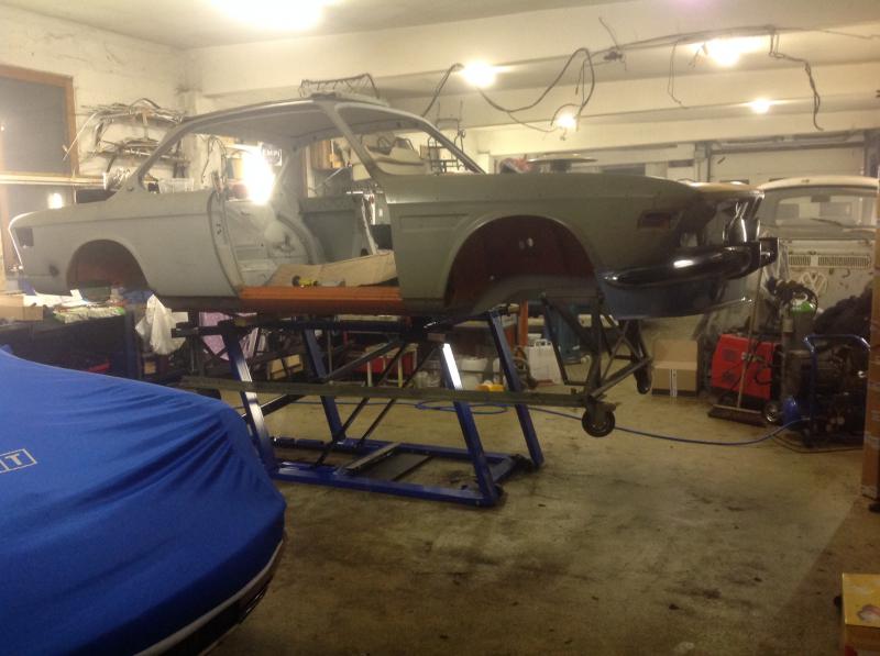

Zwischenzeitlich mal ander Arbeiten.....man braucht bei so einem Projekt auch mal Abwechslung
- IMG_0183.jpg (87.19 KiB) 85841 mal betrachtet
- IMG_0187.jpg (46.43 KiB) 85841 mal betrachtet
- IMG_0189.jpg (45.82 KiB) 85841 mal betrachtet

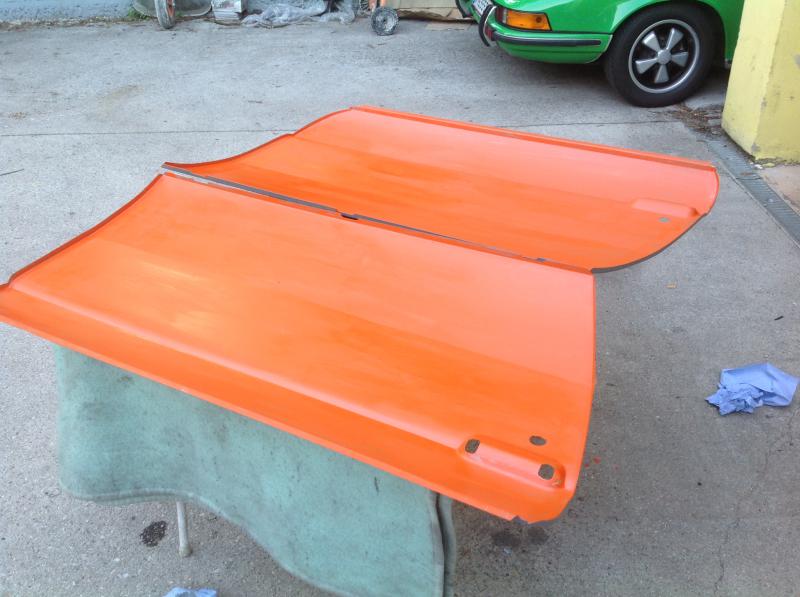

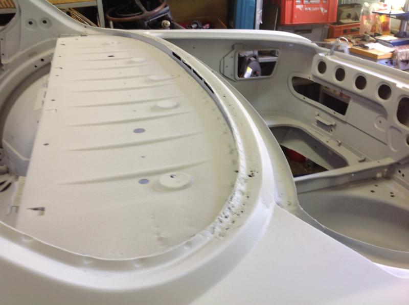

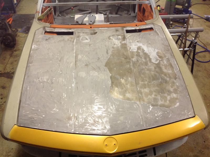

Tja Leute, das ist momentan der Stand der Dinge....

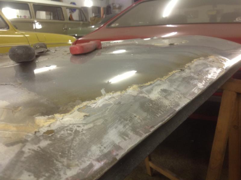

Blech / Karosse ist zu 90 % fertig ....wäre da nicht das Missgeschick von letzter Woche,als ich Motorhaube und Kofferaumdeckel vom Sandstrahler retourbekommen habe :-(
Beide Teile an der Oberfläche von mir komplett entlackt, und ich wollte nur für das gute Gewissen an der Innenseite auch gestrahlt haben.....beide Teile waren Dellenfrei.Und was hab ich retour bekommen ??
Bingo !
Wellblechpappe :-(
Nicht verzogen,aber dellig und wellig das es einfach zum weinen ist.Motorhaube werde ich Klopfen,Dellendrücken.Schlichten..... was auch immer ,da es meine "Heilige" Haube ist,die mit meinen Kotflügeln Spaltmaßen zusammen passt.
Kofferaumdeckel werd ich wohl tauschen müssen.
Jetzt über den Winter werde ich mich noch an die Hinterachse machen,und der Motor soll zur Motorrevision zum Profi.
Im Frühjahr sollte dann der Unterboden ,und das Auto innen lackiert werden,damit Achsen und Motor wieder hineinkommen.....erst danach wird aussen lackiert.
LG aus Wien Daniel
Bingo !
Wellblechpappe :-(
LG aus Wien Daniel
Tja neue Pic´s hab ich diesmal leider keine für Euch :-( da ich mich momentan mehr um meine arbeit kümmern musste...
prinzipiell danke für euren zuspruch,nette mails, div.angebote die ich per mail bekommen habe..
in der zwischenzeit war mein kofferraumdeckel der beim sandstrahlen einiges abbekommen hatte ,beim dellendoc > nach einem klärenden gespräch mit meinem sandstrahler hat er sich bereit erklärt die kosten für den schaden zu übernehmen.
Motorhaube habe ich nicht ausser haus gegeben,da dies meine "heilige" motorhaube ist und ich niemanden fremden drann lassen möchte, kofferraumdeckel wurde dellengedrückt > nicht perfekt geworden,aber eine basis von der aus ich selber weiter machen kann.
Somit werde ich bei meinen teilen bleiben,trotzdem danke für eure angbote :-)
was ich jedoch hier im forum etwas "schade" finde ,ist das ich diverse tipps oder meinungen von euch per mail bekomme, weshalb postet ihr das nicht hier im topic?
ich persönlich finde ,das ein forum genau davon lebt,wenn jeder seinen "senf" dazugibt,und öffentlich darüber disskutiert wird,oder?
also ich würde mich freuen wenn hier ein bißchen "leben" reinkommt :-)
ich hoffe ihr seid mir nicht böse wenn ich hier meine meinung kund tue ,und hier öffentlich div. mails und fragen beantworte
@Uli :Danke Kofferaumdeckel hat sich momentan erledigt
@Ingo: ja,die Übergänge werden noch verzinnt
@Helmut: danke für dein sehr nettes Mail,was das Sandstrahlen gekostet hat? 2200.- exklusive Türen,Hauben..... warum ich dies getan habe? weil ich niemanden in Wien umgebung gefunden habe,der Tauchbadentlackung zu einem normalen Preis anbietet.
Ich werde auch aus meinen Kosten kein Geheimniss machen,da es sicherlich Anfänger gibt ,die sich vielleicht nicht im Klaren darüber sind ,welche Kosten so ein Projekt mit sich trägt.Ganz abgesehen davon finde ich es für mich sehr interressant zu wissen wie viel Kohle ich in mein Projekt investiere,oder bereits investiert habe.
Momentan bin ich bei etwas über 20.000 ( inkl. Autokauf damals) ....wo ich landen werde? schätze mal bei knapp 40 ?
Next big step ist das ich den motor in fachhände geben möchte zum revidieren,hab jetzt mittlerweile 2 motorenbauer gefragt,und einen schätzpreis von ca.5000 bekommen.
bis dain wünsch ich euch allen schöne feiertage
lg daniel
Hi Ralph,
Also prinzipiell musste ich erstaunt feststellen das die Türhäute wirklich gut gepasst haben.....das gleichmässige umlegen der Falze ist eigentlich kein grosser Stunt,da Du nicht mehr viel falsch machen kannst,weil die Biegung praktisch vorgegeben ist auf der Türhaut.
Was die Passung im oberen Bereich angeht,kann ich Dir nur sagen, dass ich alle Kanten nach aussen hin etwas "getrieben" habe,einerseits kannst Du so die Türhaut etwas "verlängern" damit die Spaltmasse besser passen.Mein grösseres Augenmerk war aber ,daß die Kanten rund um die Türhaut nach dem Aufbringen,etwas zu "fleischig" ausgesehn haben.
Was ich damit meine ,ist das die Kanten etwas zu rund ausgesehen haben im Vergleich zu allen anderen Kanten am Auto,daher etwas flacher geklopft,getrieben und mit der Karrosseriefeile (Zinnhobel) etwas bearbeitet.
Im oberen Bereich der Türhaut,oberhalb der Chromleiste zum Dreiecksfenster hin,war es etwas mehr das ich treiben musste,weil der Spalt sonst zu gross gewesen wäre.
Ich hatte halt den "Vorteil" dass ich mich von hinten nach vorne gearbeitet habe....sprich Türe anpassen,danach die Kotflügel somit hatte ich etwas mehr "Spielmöglichkeiten" oder besser gesagt Sauviel Arbeit beim Anpassen > Kotflügel-Motorhaube-Türen.
Fotos kann ich Dir gerne in 2 Wochen schicken,da ich momentan beruflich in Spanien unterwegs bin.
LG Daniel
PS: Die Löcher für die Chromleiste sind in den neuen Türhäuten nicht vorhanden ,ebenso die Anschläge für die Türgriffe....
LG Daniel
Hi Ralph, sorry hat etwas länger gedauert.... mir fehlt momentan etwas motivation bei den temperaturen in meiner halle :-(
- IMG_0212.jpg (41.58 KiB) 84423 mal betrachtet
- IMG_0211.jpg (39.7 KiB) 84423 mal betrachtet
- IMG_0210.jpg (39.76 KiB) 84423 mal betrachtet
.......soviel zu den kanten mit neuen Türhäuten...hoffe es beruhigt Dich
LG Daniel
LG Daniel
- IMG_0214.jpg (29.54 KiB) 84423 mal betrachtet
- IMG_0213.jpg (32.37 KiB) 84423 mal betrachtet
tja und weil ja dieses Jahr lackiert werden soll,und im Frühjahr wieder die Achsen und der Motor wieder rein sollen,hab ich mir doch noch ein kleines verspätetes Weihnachtsgeschenk machen müssen :-)
- IMG_2959.jpg (26.79 KiB) 84423 mal betrachtet
- IMG_2958.JPG (56.27 KiB) 84423 mal betrachtet
Hallo Daniel
Ja,das beruhigt mich wirklich.Sieht toll aus.Weiter so.
LG Ralph
LG Ralph
neues spielzeug bereits ausgepackt :-)
- IMG_0218.jpg (55.96 KiB) 84340 mal betrachtet
- IMG_0216.jpg (60.68 KiB) 84340 mal betrachtet
- IMG_0219.jpg (68.82 KiB) 84340 mal betrachtet
