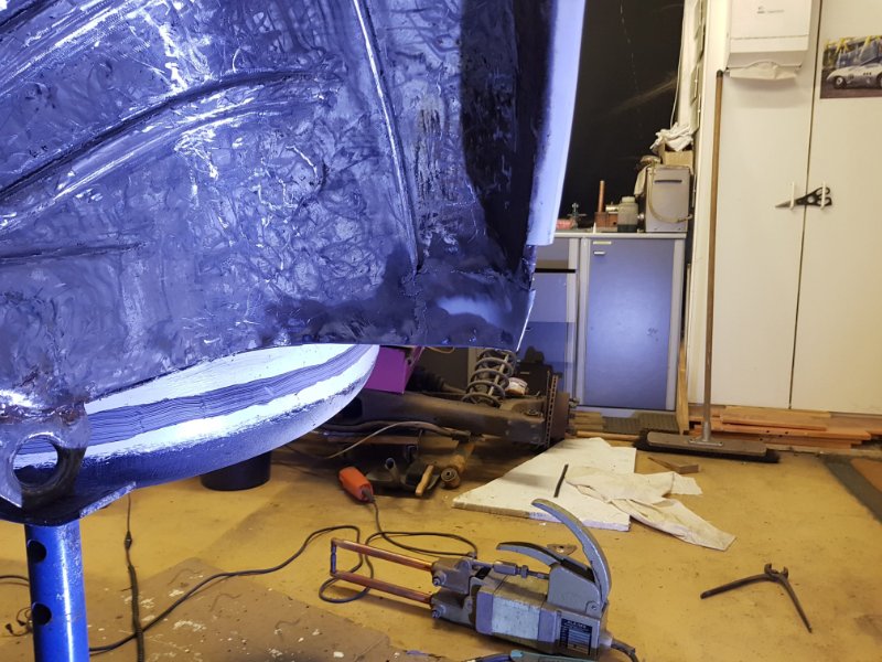

die Schweißpunktzange ist bereits gekauft und schon gut im Einsatz. Ich habe mir die 400V Zange von Telwin gekauft und dann noch ein paar längere Arme selbst hergestellt. Die 1m Stange (20mm Durchmesser, Material CuCr1Zr) war dann doch um einiges günstiger als die fertigen Arme.
Foto: neue Punktschweißzange
Damit wurde dann der Verstärkungsschweller eingepunktet...
Foto: Verstärkungsschweller

Foto: Radlaufende, Ansicht von innen
Das war sehr aufwändig, ich bin mit dem Ergebnis aber zufrieden. Es gab noch die Überlegung ob der Kondenswasserschlauch irgendwie nach außen geführt werden sollte, habe das dann aber verworfen und wie im Original belassen. Ich denke das Hauptwasser kommt von der hinteren Glasscheibe und das läuft die Seitenwand hinunter in den Schweller. Wichtig ist nur, dass es ablaufen kann. Hier werde ich nochmal darüber nachdenken, wenn der Außenschweller dran kommt und die Seitenwand wieder nach unten vervollständigt wird.
Wenn jemand zu dem Thema eine gute Lösung kennt, bitte her damit.
