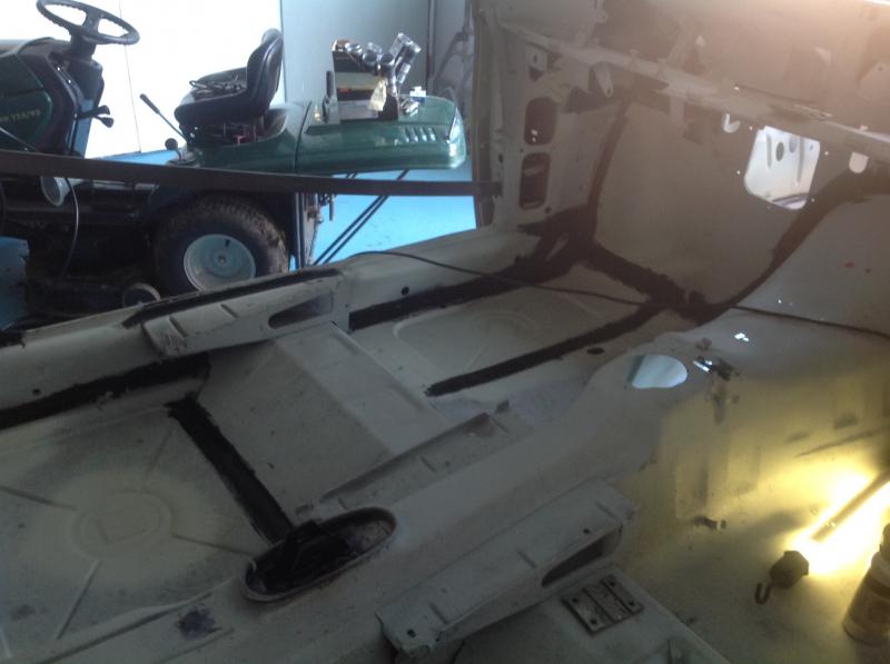

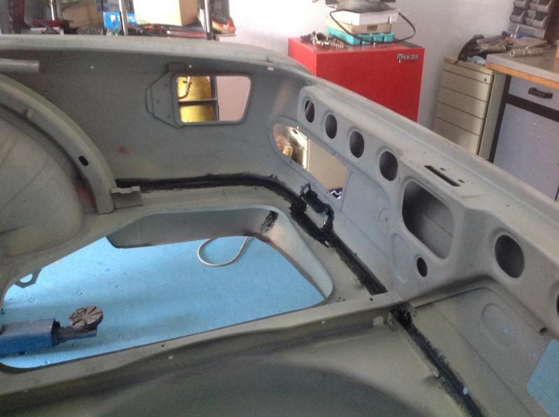

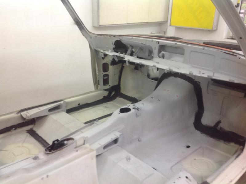

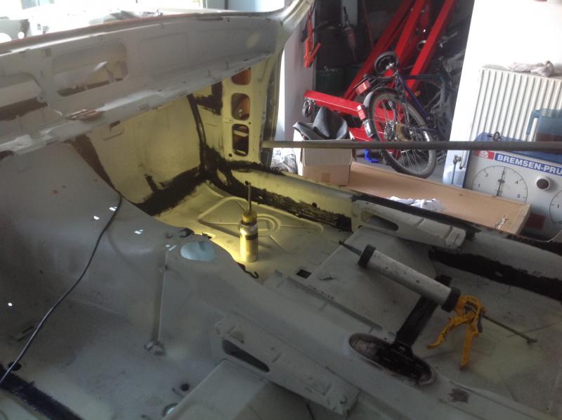

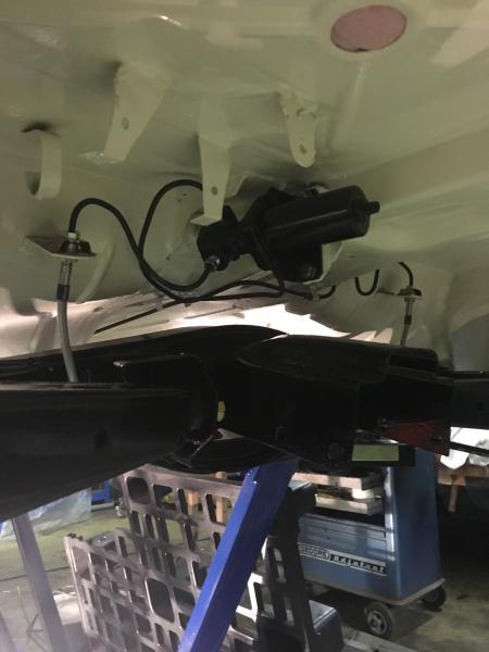

so nach etwas längerer Zeit wieder mal ein Update....
alles mit karosseriedichtmasse abgedichtet

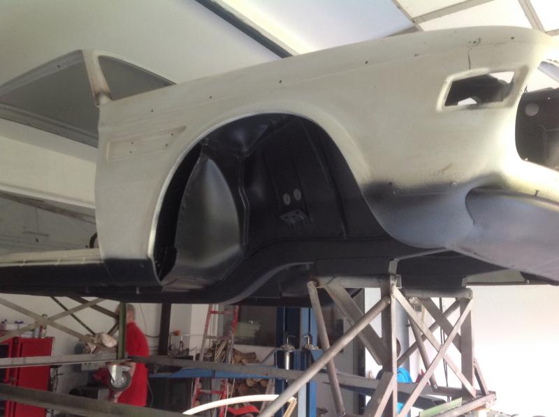

Antidröhnzeug aufgebracht...
Unterboden mit Antidröhnzeug gelackt....

auch alles verschmiert.....

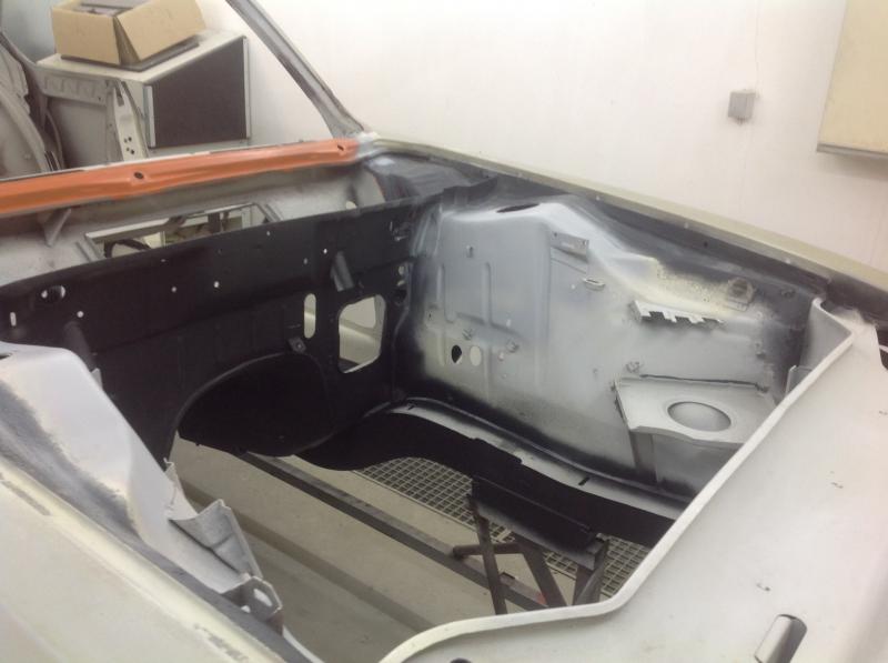

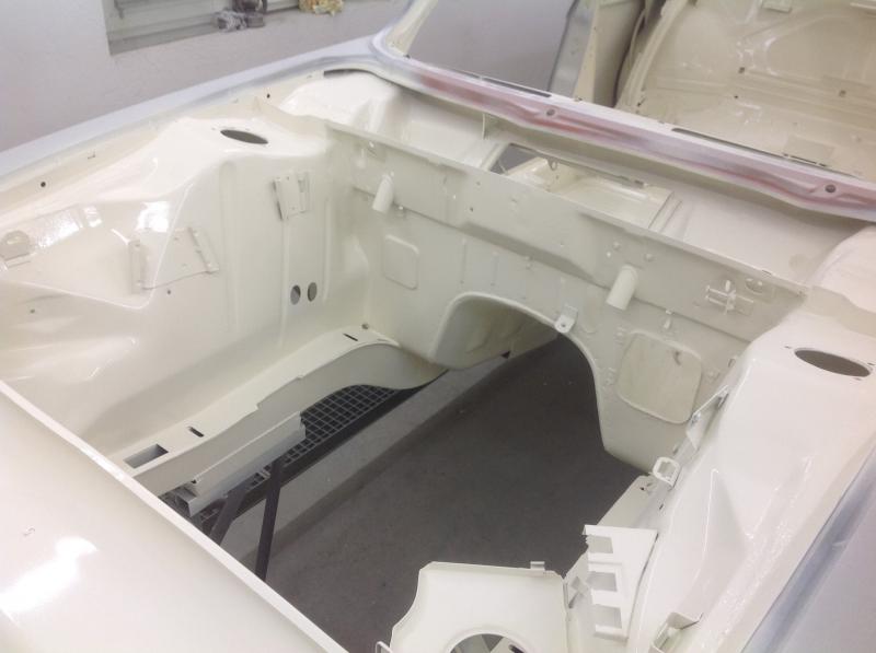

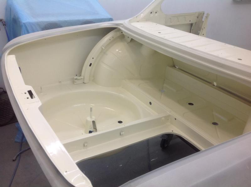

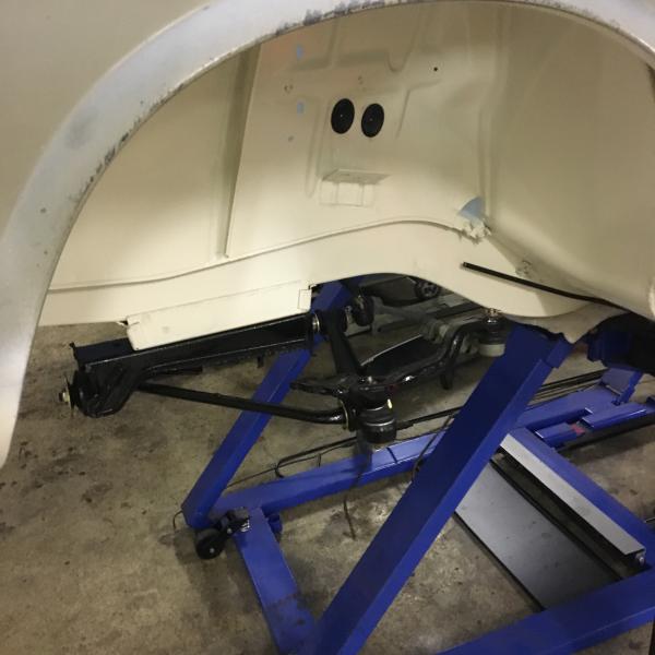

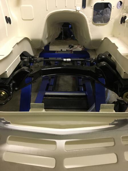

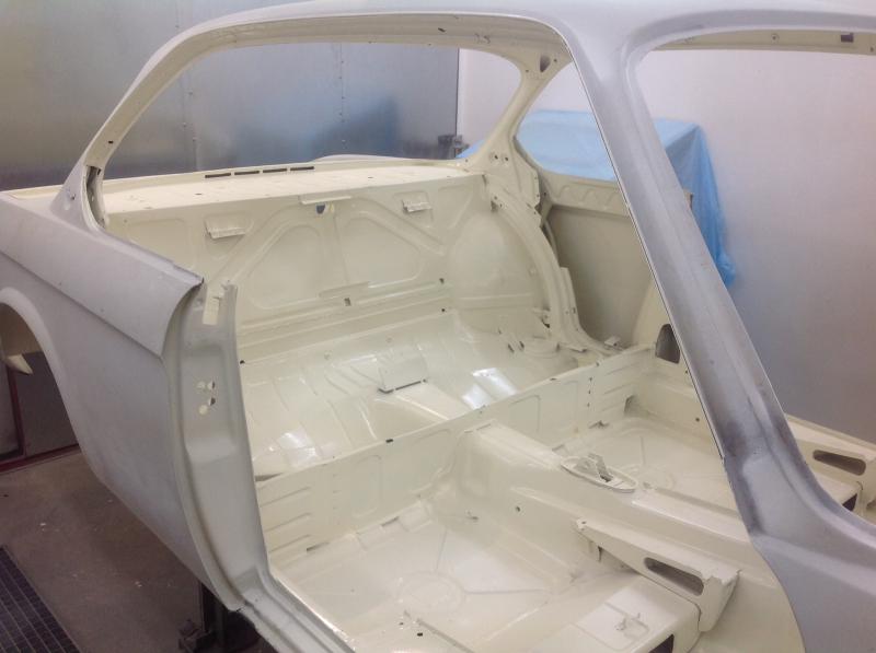

Motorraum-Kofferaum und Unterboden in zukünftiger Autofarbe gelackt......
Das ist keine Grundierung > das ist chamonix :-) sieht auf den Bildern etwas komisch aus..

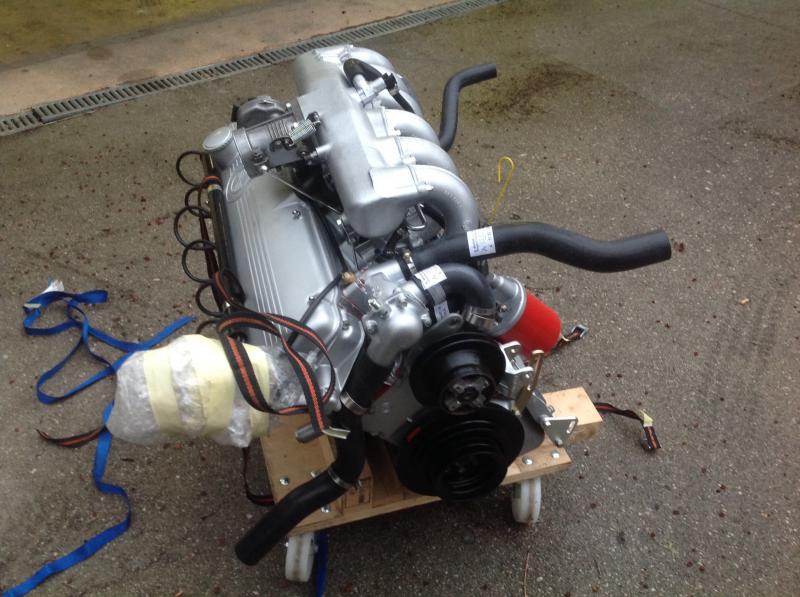

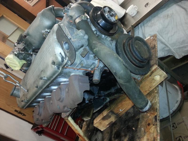

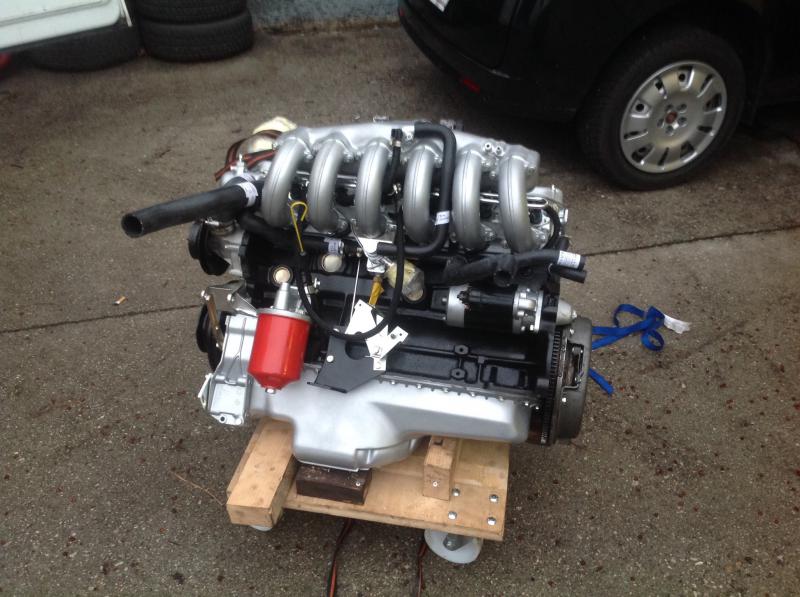

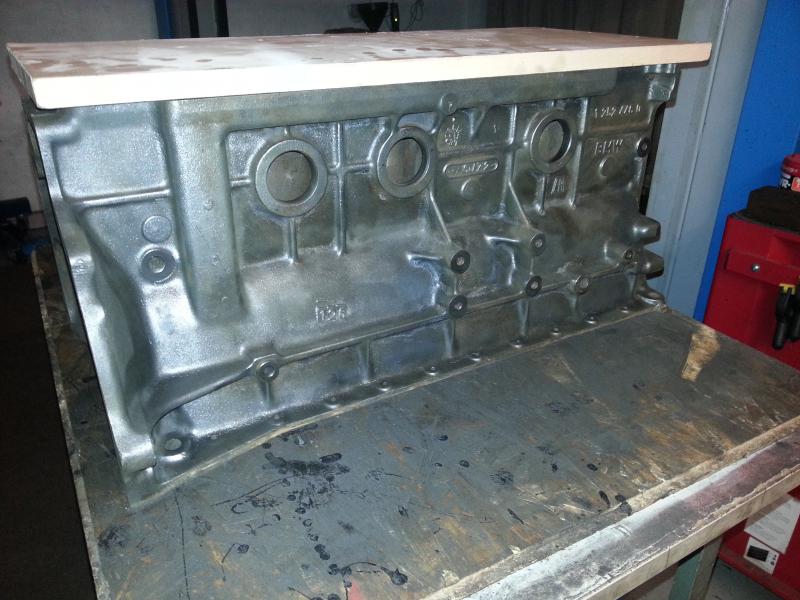

danach gings an den Motor........alles Neu macht der Mai sagt man Österreich
Vorher
Vorher
Daniel
Beiträge: 194
Wohnort: Wien
Re: E9 3.0 csi Restauration aus Wien
Beitrag von Daniel »

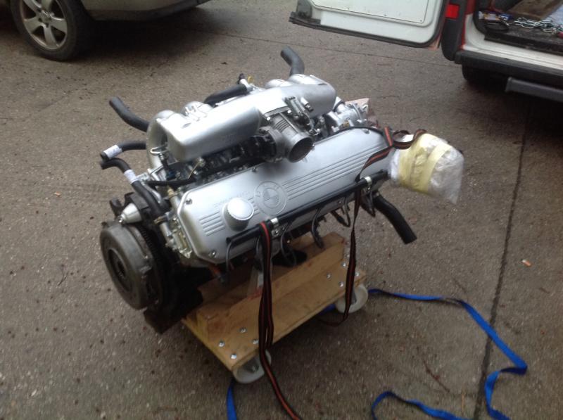

nachher :-)
Nitro103
Beiträge: 390
Beitrag von Nitro103 »
Klasse Arbeit, Daniel!
Ein sauberer CSi-Motor ist doch immer eine Augenweide - Danke für die schönen Bilder.

@nitro: nicht nur sauber,sandgestrahlt,lackiert,neue verzinkte schrauben.....und natürlich teilweise neues innenleben :-)
lg daniel

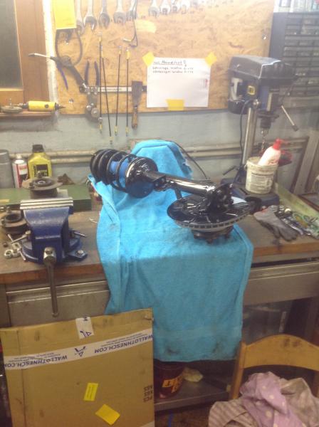

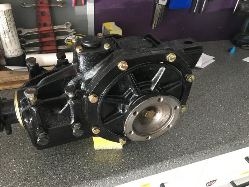

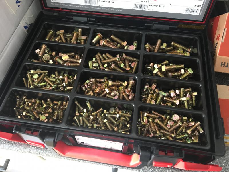

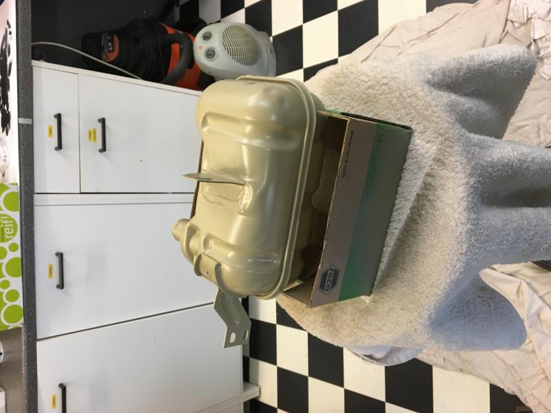

Material wird auch fleissig gekauft, soll ja alles bussifein aussehen,und auch funktionieren.
mein Lieblingsteil...alles gelb verzinkt

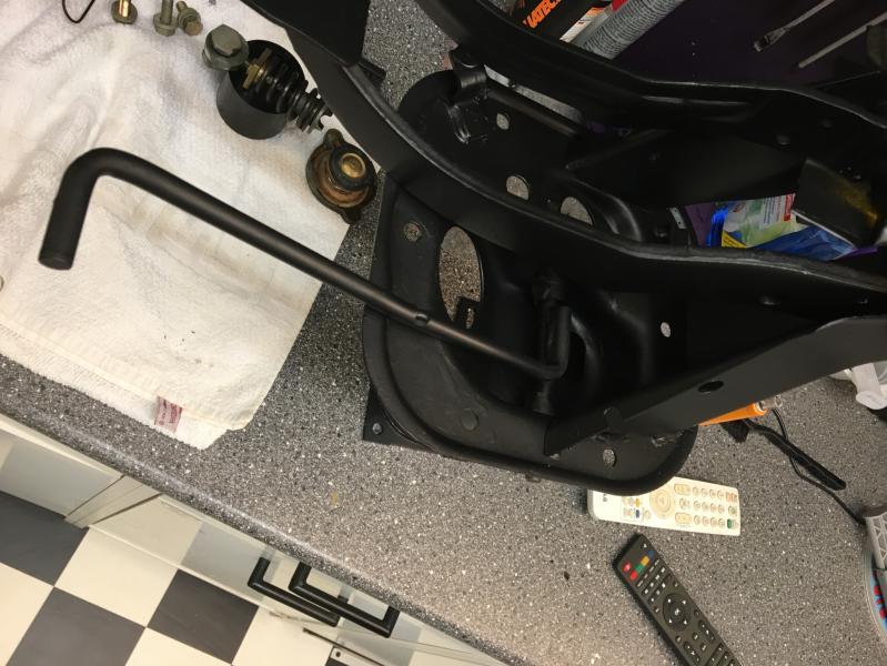

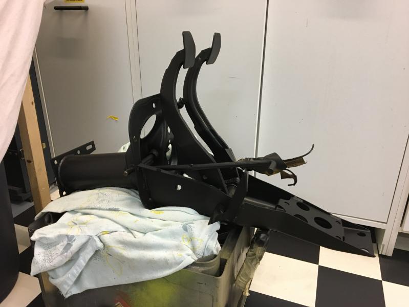

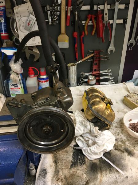

wem gelbverzinken zu teuer oder zu mühsam ist bei Würth gibts einiges in gelb :-)
alles entlacken > revisieren > neu lacken !

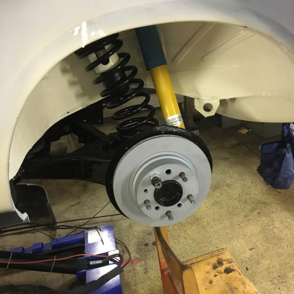

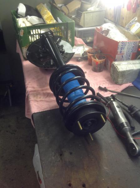

und dann geht weiter mit dem Einbau :-)
Daniel
Beiträge: 194
Wohnort: Wien
und hinten natürlich auch ....

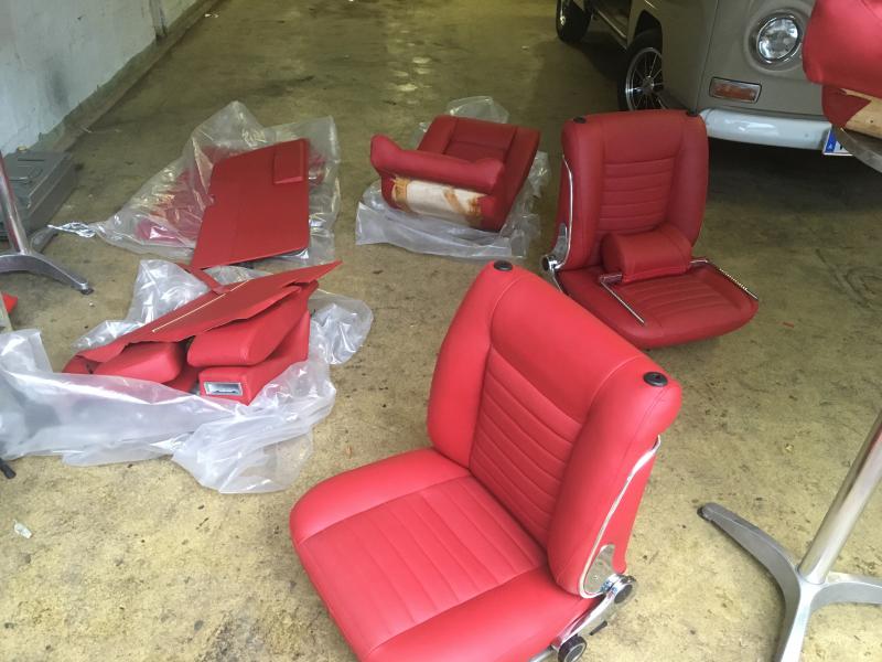

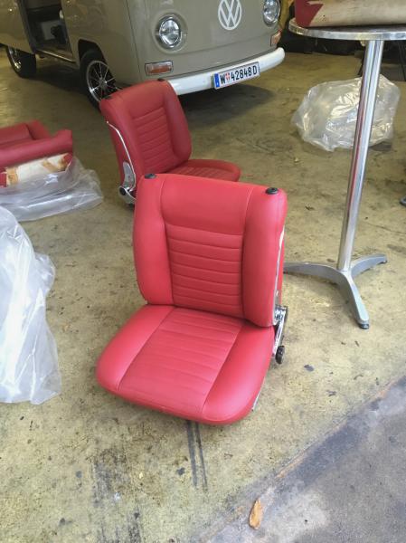

Hallo Daniel,

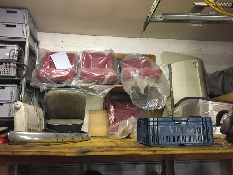

Ich würde von dir gerne wissen, welche Farbe die neuen Lederbezüge haben? Hat diese Farbe eine spezielle Bezeichnung?
An welche Aussenfarbe hast du gedacht?
Danke für die Antwort.
