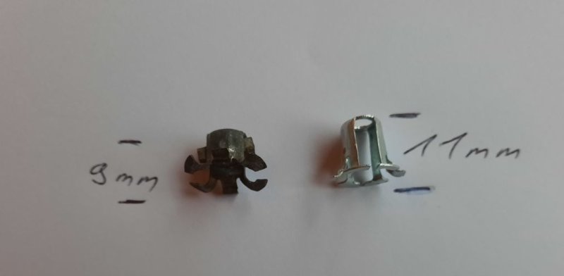

Bzgl. der Aussenspiegel noch ein Hinweis von mir falls die originalen Käfigmuttern gegen neue ersetzt werden:
Meine neuen Käfige sind 2mm länger als die alten und stoßen in der Tür hinten an. Ich habe kurzerhand nach hinten ein Loch gebohrt damit sie genug Platz finden. Sollte natürlich vor der KTL erfolgen!

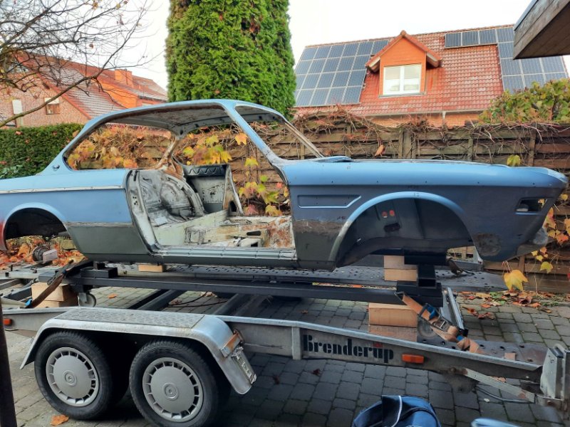

Hier nun mein update:
Foto: die Garage wird leer
Foto: Ankunft EZZ und Einlagerung
Jetzt heißt es warten und die Zeit nutzen und die Garage grundreinigen. Dort hat sich soviel Schleifstaub angesammelt und egal wo man hinfasst, die Hand wird dreckig.
Außerdem muss ich jetzt auf die Suche nach einem Lackierer gehen, den hab ich leider noch nicht.

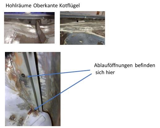

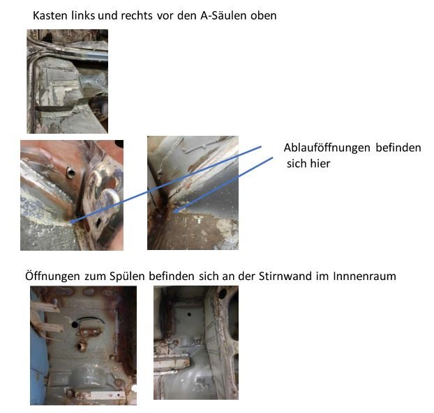

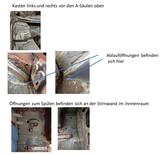

beim Entlacken ist es sehr wichtig sicherzustellen dass nach dem Bad alle Hohlräume intensiv gespült werden.
Es gibt beim E9 diese Kästen links und rechts oben an der Stirnwand:
Hier hatte ich zwar kleine Abläufe zum Motorraum hin, aber keine Öffnung wo man mit der Wasserlanze hätte eindüsen können.
Hier habe ich im Fahrgastraum dann entsprechende Zugänge gebohrt.
Die versteckten Hohlräume habe ich so wie oben dokumentiert und dem Entlacker übergeben.
Beiträge: 378
die Stellen kenne ich natürlich alle, habe ich doch fast jedes Blech bearbeiten müssen.
Im Gegensatz zu "Restaurationen" in den 80 Jahren, in dem versucht wurde alle Hohlräume zu schließen (oder gar zu füllen) um ein Wassereindringen zu vermeiden, bin ich den umgekehrten Weg gegangen. Meine Höhlräume sind sowohl oben als auch unten offen, um eine möglichst große KTL Abdeckung zu bekommen (Luftblasen!) und dafür zu sorgen das Wasser ablaufen kann. In den Originalblechen wurde das bereits vorgesehen, mangelhafte Restaurationen haben aber z.T. dafür gesorgt, stehendes Wasser zu erzeugen.

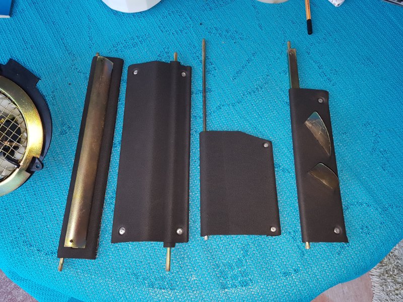

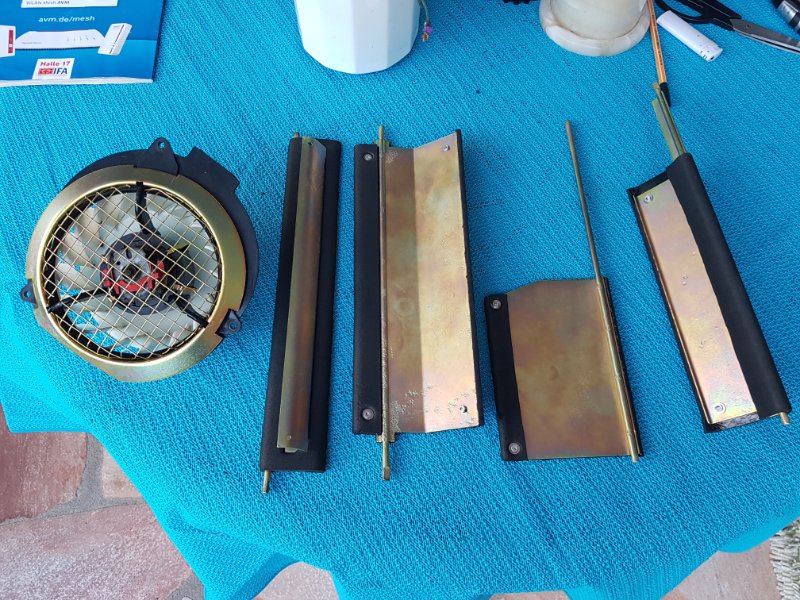

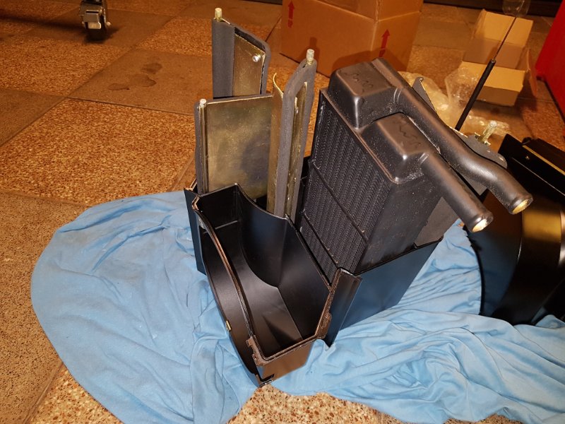

Hab mich den Achsen gewidmet, den Heizungskasten überarbeitet. Die Fensterheber aufgefrischt, Teile gestrahlt und pulverbeschichten lassen und auch die Armaturen aufgefrischt. Hier ein paar Bilder zum Federbein und deren Aufbau. Hier gibt es zwar schon einige Berichte, allerdings wird der Aufbau und die Reihenfolge der Bauteile bisher nicht visualisiert.

HI, weiterhin habe ich ein paar Teile gestrahlt und neu verzinken lassen.
Wer kennt die beiden Bleche oben?
Hier sind schon die ersten Teile zurückgekommen und das grüne Buch zeigt schon ein bischen wohin die Reise geht :-)

die beiden Bleche die Du meinst müssten glaub aus dem Heizungskasten sein.
Gruß Mark
Beiträge: 378
Danke Hans, ja mir geht's schon gut und bin mächtig stolz.
Mark, 100 Punkte, es sind zwei der drei Luftleitbleche aus dem Heizungskasten. Den revidiere ich gerade da die Klappen sehr schwergängig waren. Die Ursache war verschrumpeltes und ausgehärtetetes Gummi an den Kanten dieser Bleche. Die muss ich jetzt neu gummieren, hat das schonmal jemand gemacht?
Ich dachte da an sowas wie Plasti Dip Gummibeschichtung /(Flüssiggummi).

ich habe damals 5 mm Moosgummi genommen.
Funktioniert einwandfrei.
Beiträge: 378
Danke Waldemar, sieht gut aus, werde ich vermutlich auch so machen, hat aber noch Zeit, der Heizungskasten liegt noch zerlegt in der Kiste.
