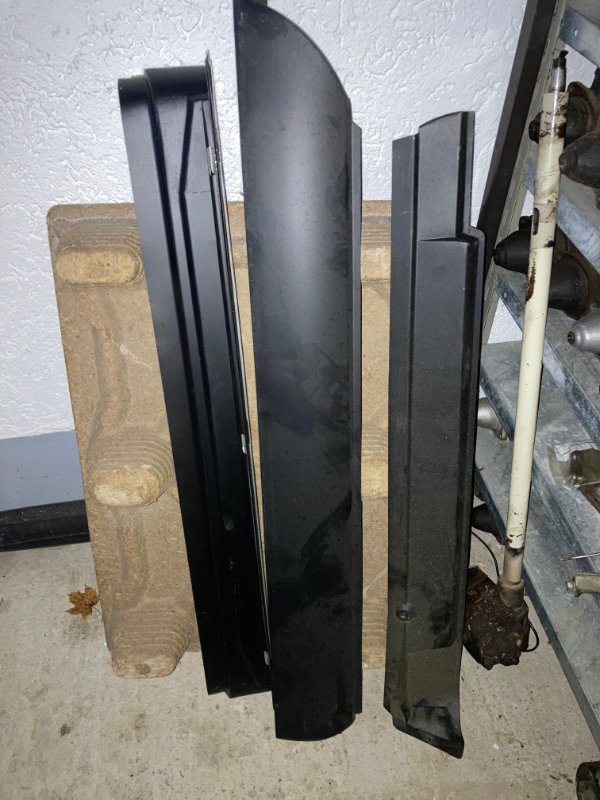

Es gab 4 unterschiedliche Reparaturbleche (damals von Wache)
Im Bild links sind die Türböden, in der Mitte das obere Stück des Türblattes und rechts das innere obere Teil (welches Hilmar angeklebt hat)
Nicht im Bild weil nicht mehr vorhanden bzw in der Regel auch gar nicht erforderlich ist das untere Stück des Türblattes. Da dort meist nur wenige Zentimeter rostig sind kann man einfach ein Blech abkanten. Die dort vorhandene sehr leichte Wölbung ist auf die kurze Höhe in der Regel vernachlässigbar, da das Blech ja eh zum schweißen abgesetzt wird. Aus diesem Grunde hab ich diese Bleche damals auch nicht gekauft.
Die noch vorhandenen Reparaturbleche verkaufe ich für je 90 Euro.
Die Türböden sind übrigens links und rechts gleich. Alle Bleche sind mehrfach auf beiden Seiten vorhanden.

Glücklicherweise war Gerhard schneller, ich hätte aktuell auch kein Foto parat gehabt. Es ist das mittlere auf Gerhards Foto, das ich meinte. Ich hab die damals bei W&N gekauft für einen Satz Türen, die ich mir eingelagert habe.
Für die untere Außenhaut an meinen derzeit verbauten Türen hat damals mein Vater Bleche abgekantet, wie von Gerhard beschrieben, das hat ganz gut funktioniert (auch wenn man sie etwas schöner hätte einschweißen können :-) ).

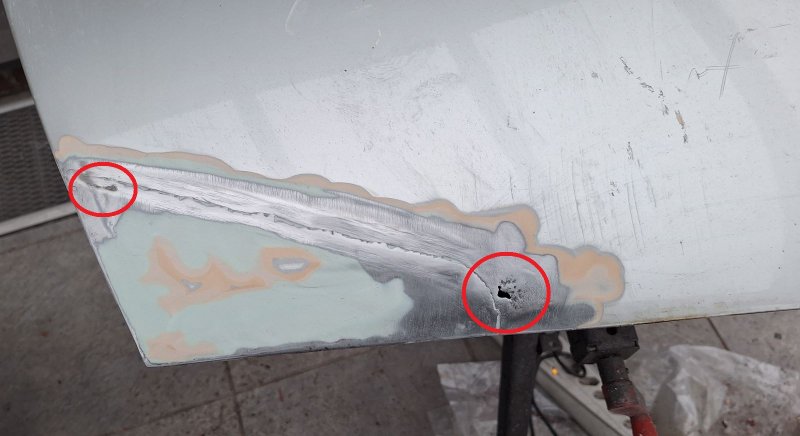

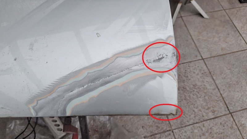

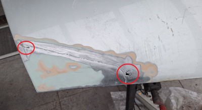

Die Türböden sind soweit ersichtlich noch ok und bedürfen max. kleinere Reparaturen. In den 90'er Jahren hat wohl der Vorbesitzer die Türen schweißen lassen. Hier sind an den Nähten wieder leichte Rostansätze und eine Durchrostung zu sehen. Ich werde diese Flicken heraustrennen und bei der Gelegenheit die gesamte untere Kante rausflexen und ersetzen. Sollten am Türboden Reparaturen erforderlich sein werde ich dort schweißen. Die Bleche am Türblatt werde ich kleben oder Cusi3 löten
