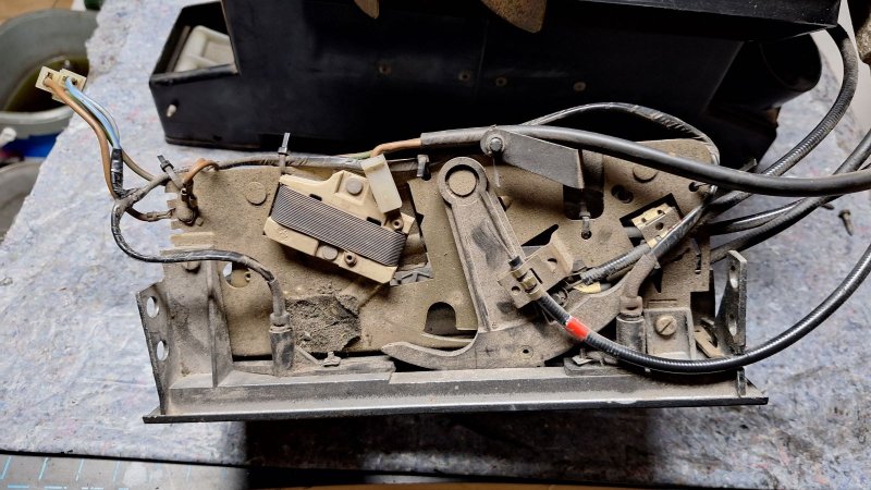

Re: Hallo zusammen.....

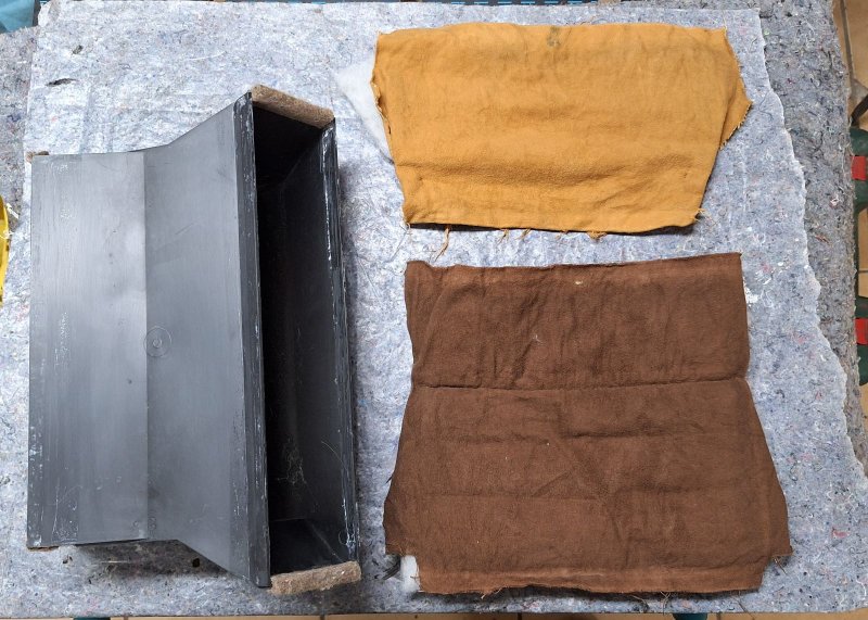

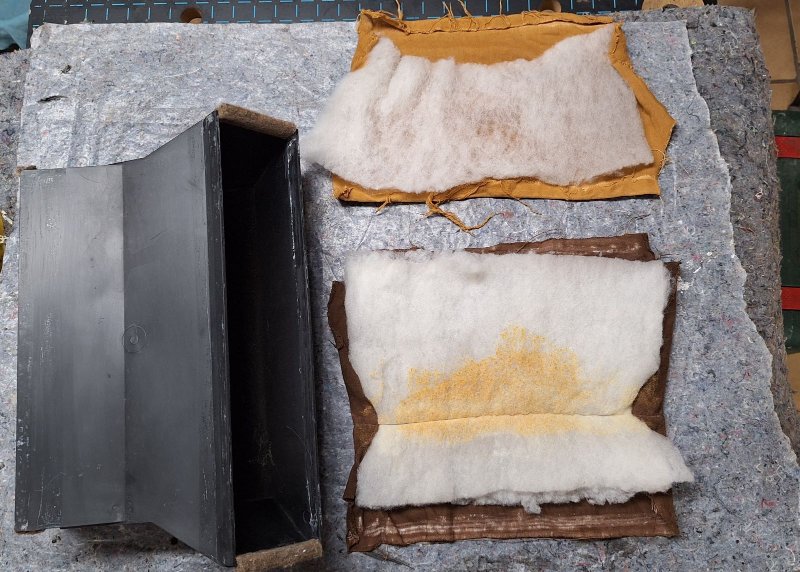

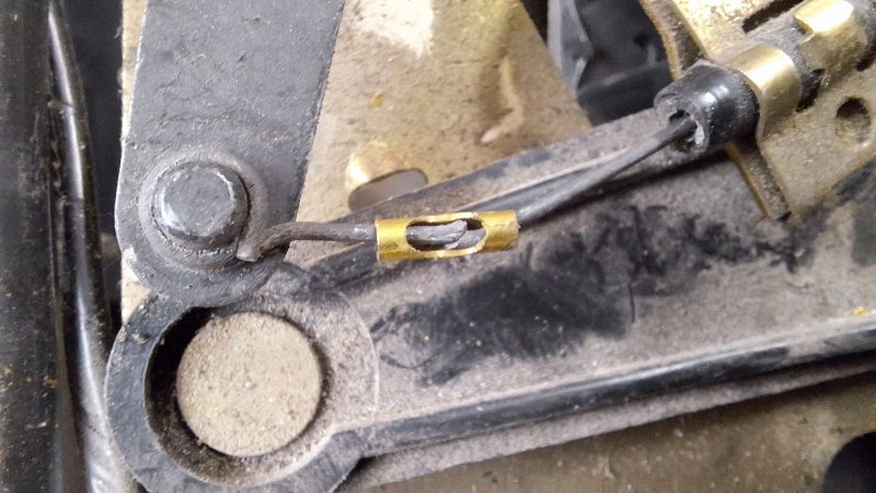

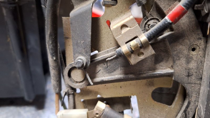

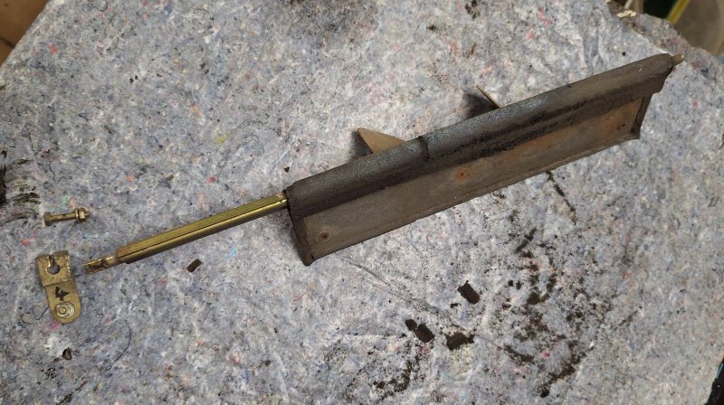

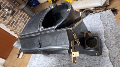

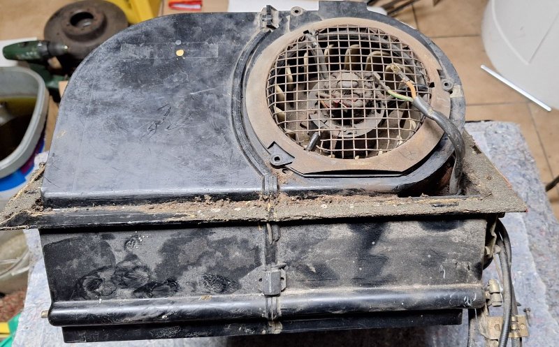

weiter geht's mit der Heizung. Der Ausbau ist schon recht fummelig, beim Heizkasten brauchte es schon etwas mehr als "sanfte Gewalt" um den Dichtrand von der Karosse zu trennen. Die ausgebauten Schächte und der Kasten waren schon ganz schön verdreckt, der Gedanke die Heizung / Lüftung so in Betrieb zu nehmen ist schon ganz schön ekelig. Funktional war soweit alles ok, der Motor lief geräuschfrei und die Hebelei funktionierte noch bis auf die Verstellung für Luft - oben - unten.
Hier ist leider der Zug gebrochen.
Zuletzt geändert von g_hill am Fr 9. Jan 2026, 19:32, insgesamt 2-mal geändert.

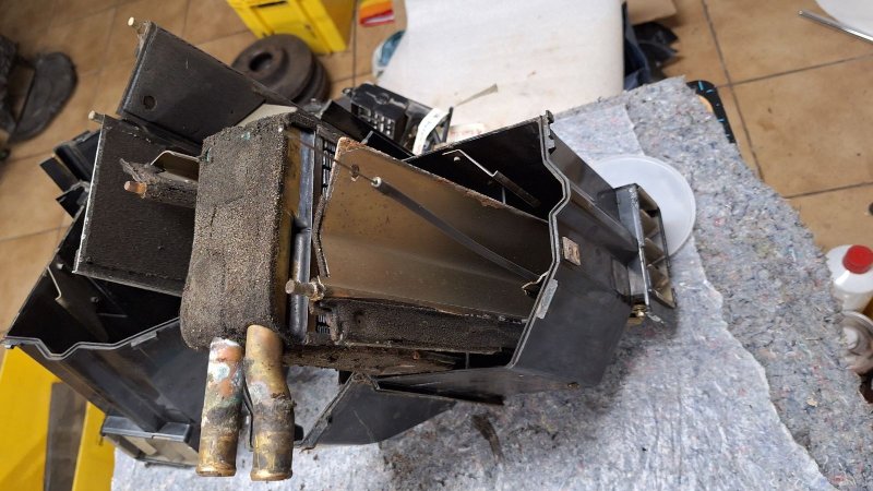

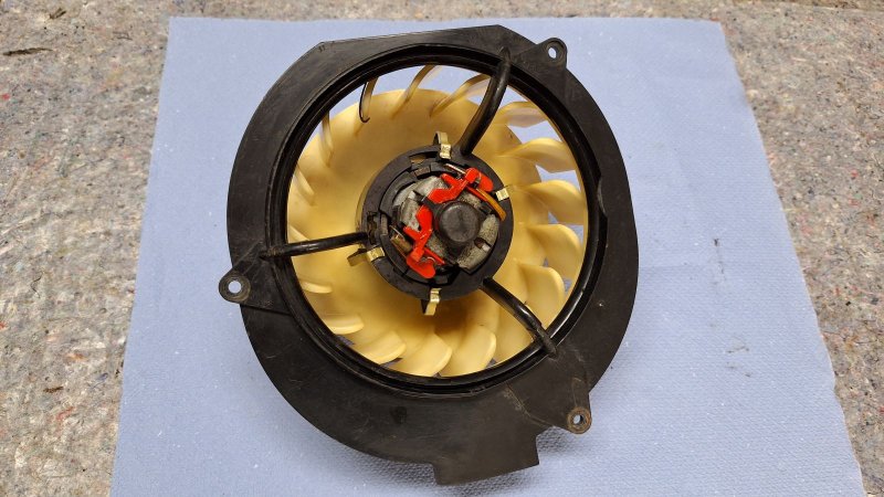

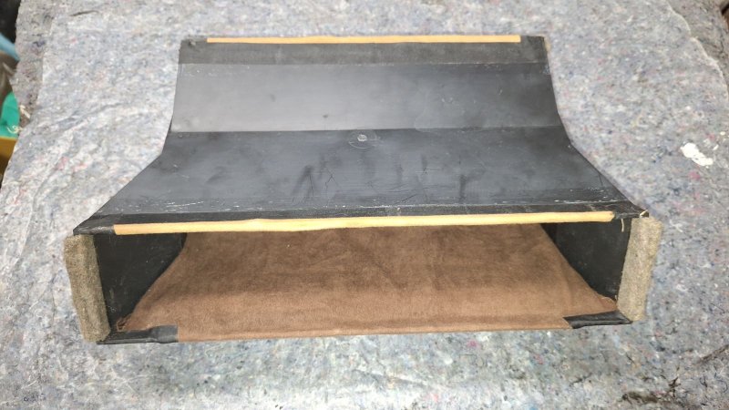

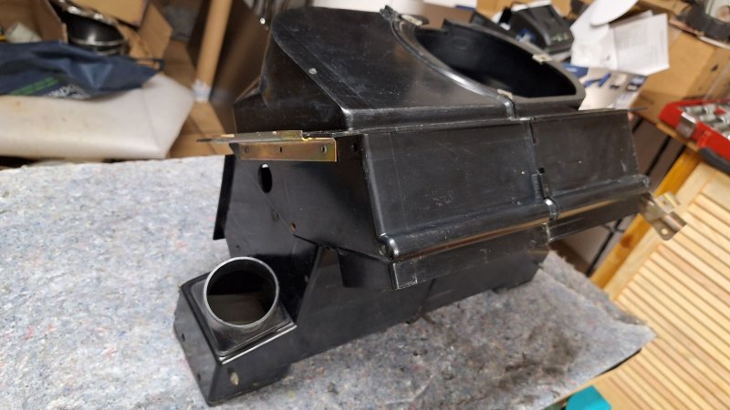

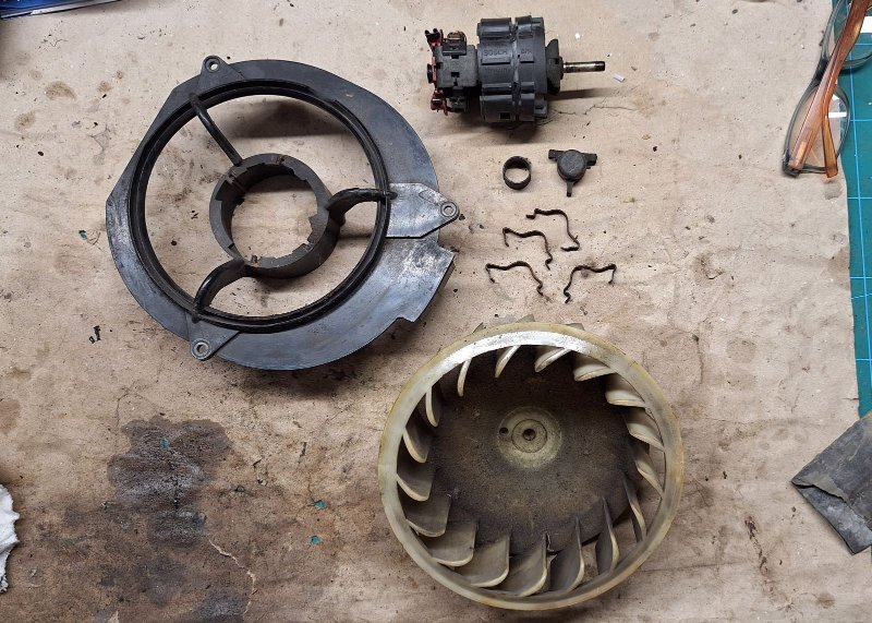

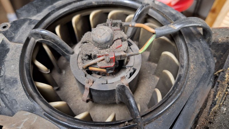

Als erstes ging es mit der Motor los. Wer möchte schon bei dem Anblick und Dreck einen tiefen Atemzug "frische Luft" aus dem Gebläse einatmen?
Und die Luftkanäle sehen auch nicht besser aus. Also zerlegen und gründlich reinigen.
Schön sauber und frisch geschmiert wird alles wieder zusammengesetzt.
Zuletzt geändert von g_hill am Fr 9. Jan 2026, 22:18, insgesamt 2-mal geändert.

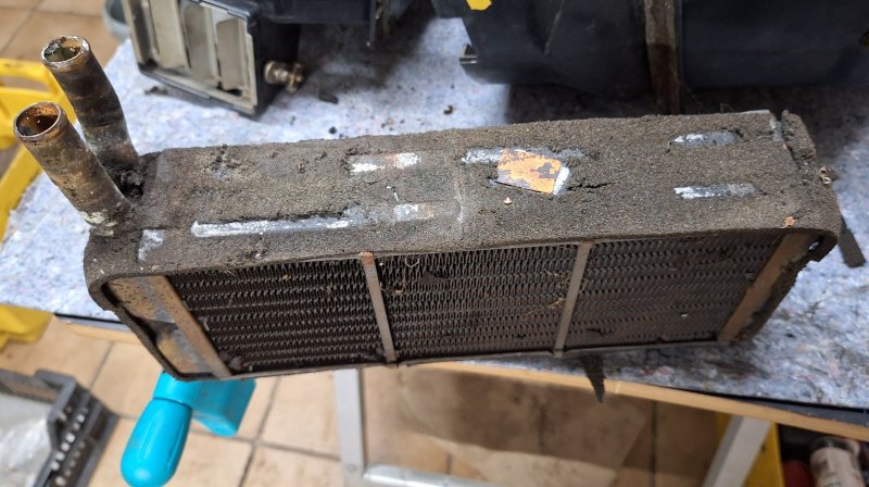

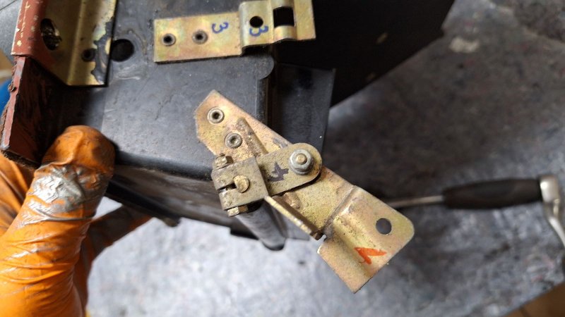

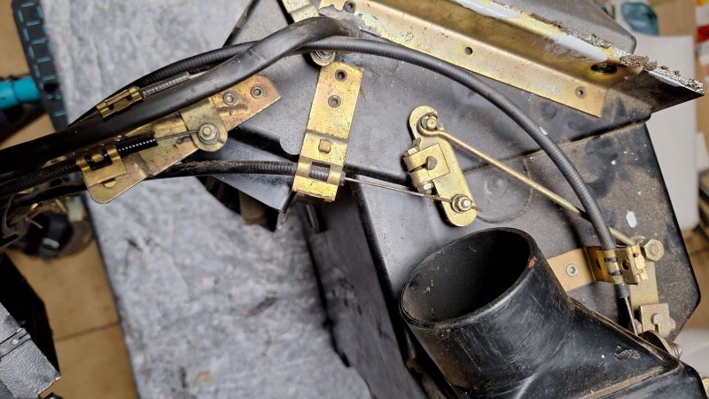

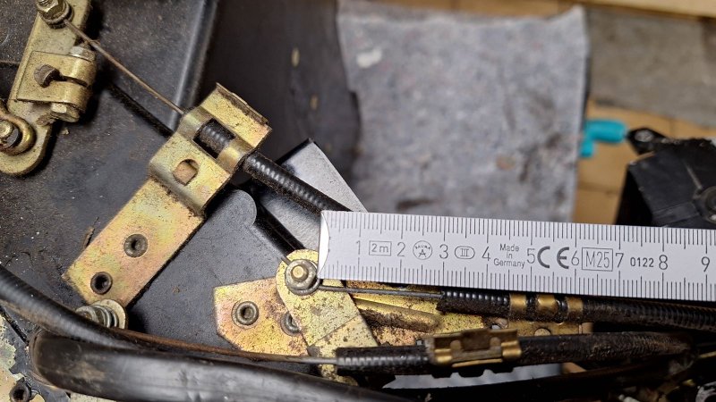

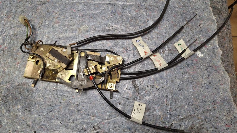

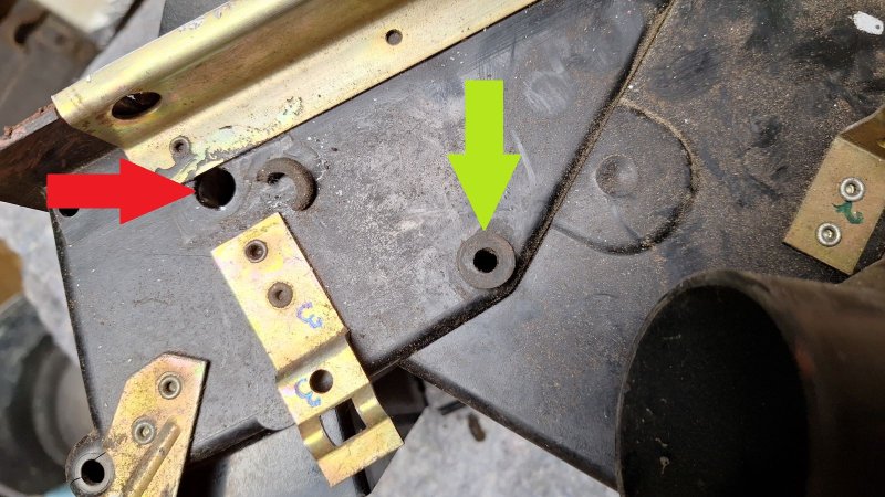

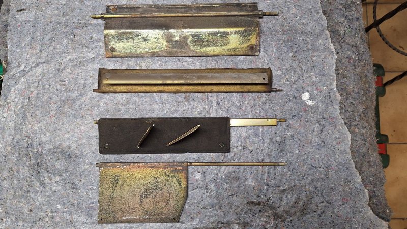

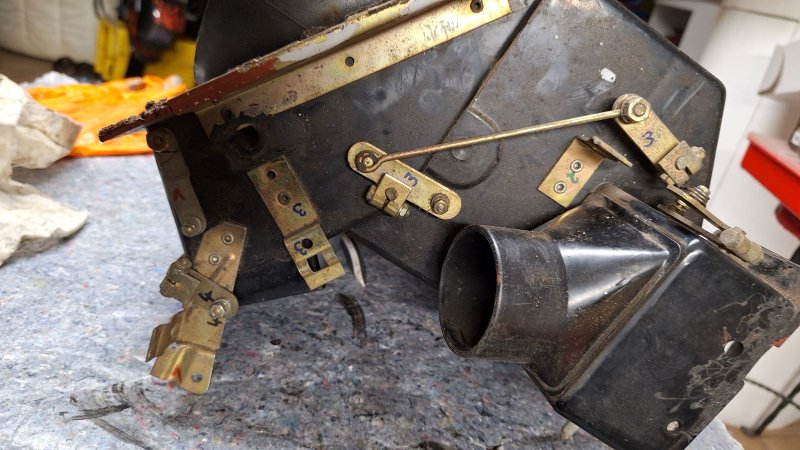

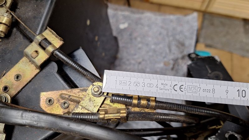

Bevor ich den Heizkasten zerlege habe ich zunächst alle Bowdenzüge und Hebel begutachtet.
Die 4 Hebelwerke habe ich sohl in der Position "zu" und "offen" gemessen um beim späteren Zusammenbau die Klappen und Hebel wieder vernünftig einstellen zu können.
Somit habe ich jetzt das Maß für die Klemmung der Bowdenzughülle und das Maß für "zu" bzw. "auf"

den gebrochenen Zug habe ich mit einer kleinen Messinghülse stabilisiert, dann die Hülse samt den Zugenden verlötet und anschließend noch mit 2K Metallkleber überzogen. Glücklicherweise war der Bruch recht weit oben, so dass sich der Zug noch über die komplette Länge betätigen lässt.
Die Bowdenzüge, Hebel und Halter habe ich entsprechend markiert, bzw. durchnummeriert.
Jetzt kann alles auseinander.
Grüße Hilmar
Nachdem die Halteclips entfernt sind und der Bowdenzug der linken Luftklappe gelöst ist, kann das Gehäuse geteilt werden.
Und schon purzelt einem das ganze Klappengedöns entgegen......
Der Wärmetauscher sieht auf den ersten Blick ganz brauchbar aus, zumindest sind keine Korrosionsschäden zu sehen.
Den werde ich erst mal spülen und dann mit 1 Bar abdrücken.
Schönen Abend
Hilmar

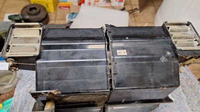

der Luftschachacht zu den Luftdüsen im Bedienteil ist mit Stoff und Filtervlies ausgepolstert. Der Stoff ist am Rand des Schachtes mit doppelseitigen Klebeband und schwarzem Gewebeklebeband befestigt. Unter dem Stoff befindet sich noch Filtervlies, das in der Mitte mit dem Stoff vernäht und mit etwas Klebstoff im Schacht verklebt war. Augenscheinlich damit es nicht durchhängt. Wozu diese Polsterung dienen sollte ist mir nicht bekannt. Entweder zur Geräuschdämmung oder zur Filterung der Luft, oder beides?
In jedem Falle waren Stoff und Filter ordentlich verdreckt und benötigten eine ordentliche Wäsche. Alles wieder wie ursprünglich zusammengeklebt, kann das saubere Teil jetzt wieder verbaut werden.

Um die Klappen auszubauen müssen die Hebel demontiert werden.
Die Einbauposition der Hebel auf der Welle ist vorgegeben, beide zusammengehörige Teile haben jeweils eine abgeflachte Stelle.
Sind alle Wellen ausgebaut lohnt sich ein Blick auf den Gehäusekasten. Auf der "Hebelseite" sind die Wellen gummigelagert, in meinem Falle war hier ein Gummi defekt. Das ist allerdings nur die Kabeldurchführung für den Gebläse Motor.
das Gehäuse ist nun soweit zerlegt und die vier Klappen ausgebaut. Die Klappen für den Fußraum sind nicht mit Schaumstoff beschichtetet und können im Gehäuse verbleiben.
Die vier Klappen müssen jetzt gereinigt und dann mit dem entsprechenden Dichtmaterial beschichtet werden.
Jetzt muss ich erst mal den richtigen Schaumstoff besorgen.
Grüße Hilmar
