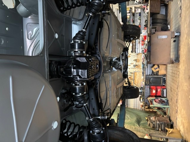

Die Hinterachse ist fertig und lackiert. Die Einschweißbleche sind alle gereinigt und ein paar sind auch schon eingebaut. Bis zur KTL Beschichtung werden noch ein paar Wochen ins Land ziehen. Termine darf man sich nicht setzen sonst verliert man den Spaß an der Arbeit 😀
kleines Update von meiner Restauration.

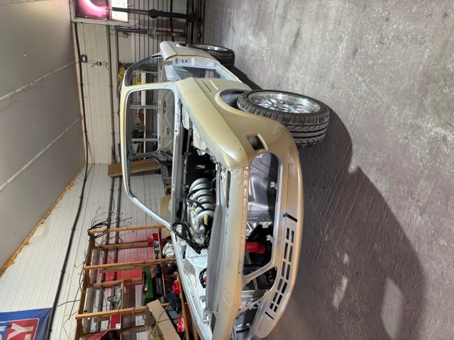

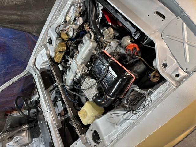

langsam nimmt das Projekt Gestalt an 😀. Gestern war Hochzeit. Habe den Motor eingebaut und die Achsen montiert. Ein neuer Meilenstein ist erreicht. Zuvor sind alle Bremsleitungen und die Benzinleitungen neu verlegt worden. Den Motor habe ich vor dem Einbau getestet und mit viel Hilfe und guten Tipps von Joachim zum laufen bekommen.
Als nächstes sind die Kabelkanäle dran. Die habe ich in mühseliger Kleinarbeit alle neu isoliert.
Gruß und schönes Wochenende
Christof
Christof

Nach kurzer Pause habe ich in den letzten Tagen wieder ein wenig am Auto rumgeschraubt.
Gruß Christof
das Drehgestell ist jetzt in guten Händen😀.
Gruß Christof

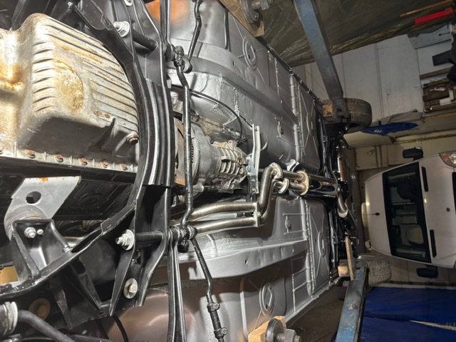

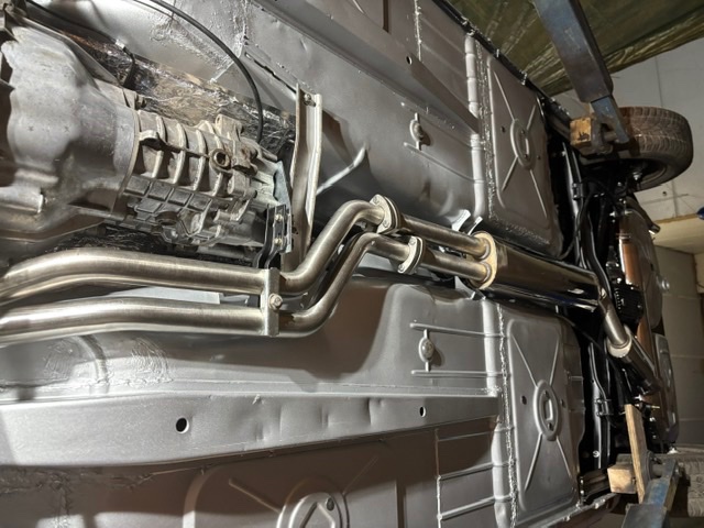

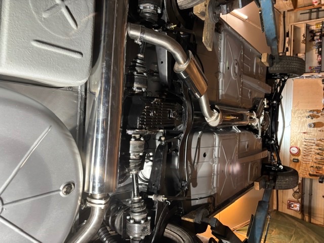

In den letzten Tagen habe ich wieder ein wenig schrauben können. Die Kardanwelle und die Auspuffanlage sind montiert. Getriebe–und Verteilergetriebeöl gewechselt sowie Servolenkung. Kühlflüssigkeit eingefüllt und anschließend alle Leckagen beseitigt😂. Fast alle Kabel haben ihre Bestimmungen gefunden. Demnächst werden noch die Haube, Kofferraumdeckel und Türen montiert. Dann kann er zum Lackierer.
Gruß Christof
Gruß Christof

Sage mal. Hast du keinen Schutz für die Benzinleitung vorgesehen, die am Unterboden vorn quer rüber geht?
Siehe diesen Beitrag:
http://e9-forum.de/viewtopic.php?f=2&t= ... ung#p34789
sieht toll aus!

das Blech ist vergessen worden und nach der KTL Beschichtung wollte ich da auch nicht mehr dran schweißen. Habe schon überlegt da ein Winkelblech anzuschrauben.
Gruß Christof
Gruß Christof
