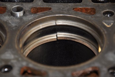

Hallo Simon,
auch ich möchte dich nicht verrückt machen, aber ich hatte Ende 2018 bei meinem 2800er die gleiche Diagnose.
Nach der NRW Herbstausfahrt bin ich auf 4-5 Zylindern noch in die Garage gekommen, am nächsten Morgen sprang der Motor nicht mehr an.
Danach habe ich das Coupé zum Motorenbauer geschleppt, das Kompressionsdiagramm zeigte 1,2 bar auf den Zylindern 4 und 5.
Der Grund dafür waren verschlissene Kolbenringe, die ca. 2 mm Spiel hatten, die Kolben waren zum Glück noch maßhaltig.

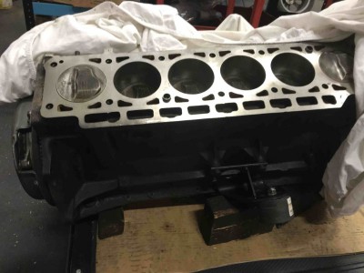

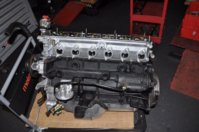

Also Motor raus, neue Kolbenringe mit 1. Übermaß besorgt, Zylinder gehohnt, Ventile neu eingeschliffen, neue Ventilschaftdichtungen, neue Pleuellager, eine neue Duplexkette, Zylinderkopf geplant und eine neue Kopfdichtung besorgt. Ein Motordichtsatz und eine neue Wasserpumpe war auch erforderlich. Da sowieso alles zerlegt war, habe ich auch die Vergaser reinigen, überarbeiten und neu einstellen lassen.
Mittlerweile ist der Motor wieder eingefahren, habe nach 1000 km nochmal einen Ölwechsel mit Filter gemacht und bin sehr zufrieden.
Mein Motorenbauer ist im Raum Neuss/Düsseldorf und hat für relativ schmales Geld sehr gut gearbeitet. Auf Wunsch schicke ich Dir den Kontakt per PM. Anbei einige Bilder von den Arbeiten.
Vorher:

Nachher:

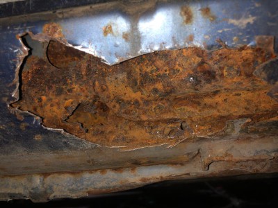

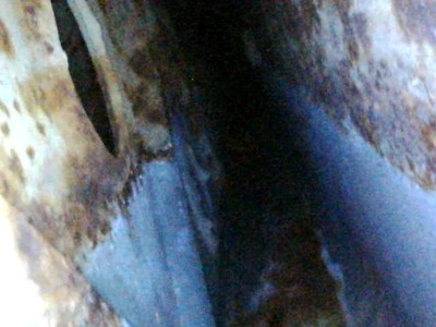

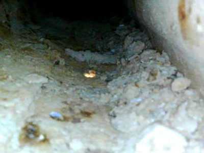

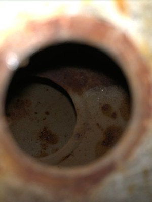

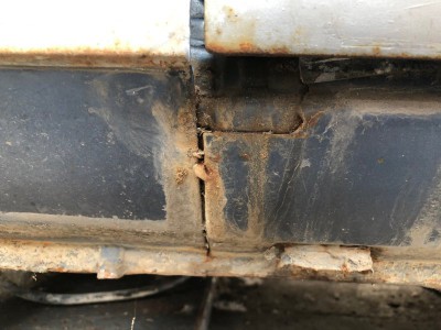

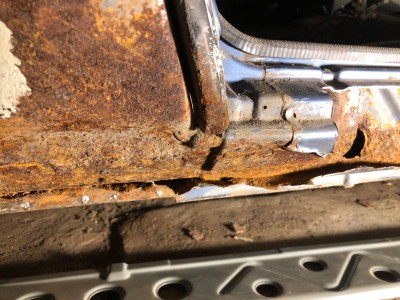

interessiere mich für einen E9. Habe auch schon einen ins Auge gefasst, der bei meinem ersten Besuch gut aussah. Hage mir jetzt ein Lackmesser sowie ein Endoskop bestellt. Das Auto muss nicht original sein aber ich möchte halbwegs Ruhe haben und fahren können. Daher habe ich noch einige Fragen.
Wie kann man die Schweller mit einem Endoskop untersuchen?
Das Auto was ich kaufen möchte schein Rost unter dem Amaturenbrett zu haben. Man sieht es durch diesen kleinen Schlitz zwischen Scheibe und Amaturenbrett. Von wo aus kann man dies gut untersuchen. Vom Sicherungskasten?

Re: 2800 CS aus USA
Hallo Julius
Im Innenschweller sind einige Löcher die mit Plastikstopfen verschlossen sind. Wenn man diese Stopfen entfernt, kann man mit dem Endoskop den Schwellerzustand überprüfen.
Gefährlichen Rost in dem Bereich Amaturenbrett innen hab ich bisher noch nie gesehen, hier würde ich Entwarnung geben.

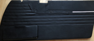

Beim Sattler habe ich mal eine Türverkleidung neu machen lassen, gerettet wurde noch das Grätenmuster und die Tasche, alles andere war einfach zu marode. Die Nähte sind nicht ganz original, aber sieht ganz schick aus. Hat 140 gekostet, mit der Holzplatte, finde, daß ist ok. Seitenarmlehnen der neuen Version und Mittelarmlehne hab ich auch auftreiben können, leider alles nur in Blau, wollte es neu beledern lassen, habe es jetzt aber doch gefärbt und sieht erstaunlich gut aus. Farbe hat nur 10 Euro gekostet und neu überziehen kann ich es immer noch später.
bezüglich des Motors, weiß ich leider noch nicht mehr, aber ich bin parallel dabei, daß Interieur zu überabeiten.

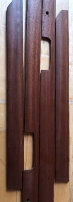

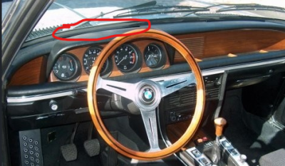

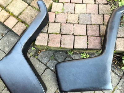

Holzleisten hab ich auch gefunden, aber ich glaube, daß Furnier ist keines der originalen Muster, kann daß, jemand erkennen.?
Ich bräuchte noch, die beiden Rücksitze mit Leder oder Kunstleder, müssen nicht perfekt sein, vielleicht hat ja jemand noch welche übrig.?

PS: Das Holz in deinem vorherigen Beitrag ist wie du vermutet hast nicht original. Das könnte von SIMA sein. Da hab ich noch ein paar neue Sätze, kosten je nach Zustand zwischen 100 und 150 Euro im Satz.

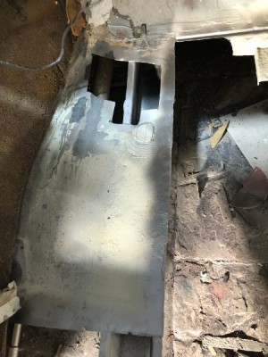

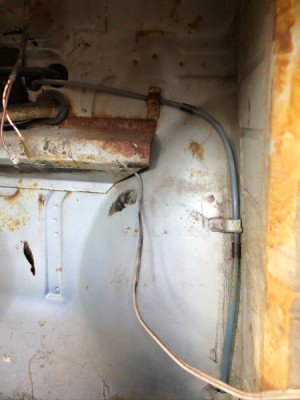

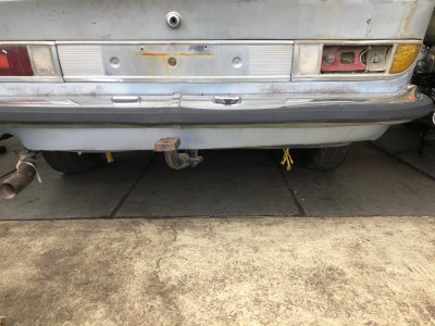

Hi, danke für die Tips, vielleicht komme ich nochmal darauf zurück, zwecks der Restauration in Polen. So langsam, gehen die größeren Probleme los.

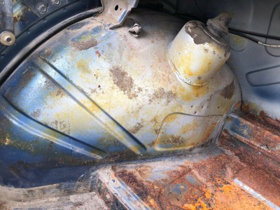

Konnte nach einiger Zeit wieder weiter arbeiten und habe hinten alles ausgemistet. Sieht nicht ganz so schön aus, am liebsten würde ich mit dem Sandstrahler durch.An den meisten Stellen ist der Rost nicht so extrem Tief, aber recht schwer zugänglich, gerade zur Außenwand hin, unterm Fensterheber. Wie geht man hier denn am schlausten vor, ich tendiere immer noch dazu,daß ganze so minimalinvasiv wie möglich zu machen, nur raustrennen, was wirklich nötig ist.

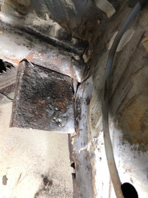

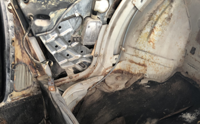

Hinten, habe ich noch eine kritische Stelle entdeckt, war wohl mal ein kleiner Unfall. Hoffe mal, daß da nich allzu viel verzogen ist.

Gibt es denn zufällig jemanden, der diese Holzverkleidungen nachbaut, weil das Leder eigentlichnoch ganz gut ist.?
Simon
Simon
Re: 2800 CS aus USA
ja die gibt es als Nachbau im Netz. Habe ich auch umgebaut.

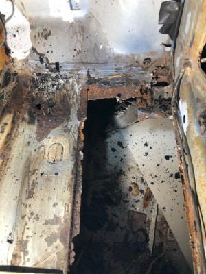

Re: 2800 CS aus USA

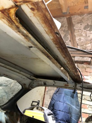

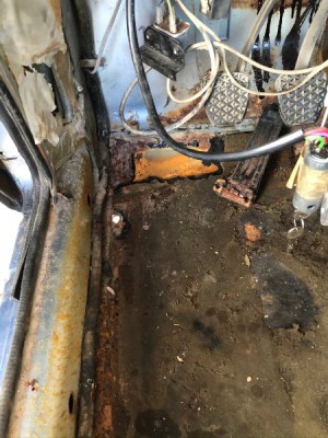

ich konnte jetzt einmal Aufnahmen von unten machen, habe ein paar Bilder und ein Video hochgeladen.
Positiv ist zumindest schon einmal, daß die Schweller gehalten haben, die werde ich demnächst noch genauer inspizieren. Ansonsten kommt es mir so vor, als ob an dem Auto nie irgendwas erneuert oder investiert wurde, aber der Unterbodenschutz hat eigentlich ganz gut gehalten für die lange Zeit, die Durchrostungen kommen irgendwie eher von oben.

Naja, ist noch eine menge Arbeit, aber geht so langsam voran.
Hat vielleicht jemand eine Idee, woran es liegen könnte, wenn im gesmanten Innenraum die Elektrik nicht funktioniert. Habe einmal ein Relais klicken gehört beim drehen der Zündung, aber trotzdem tut nichts.
Grüße Simon
Grüße Simon
Re: 2800 CS aus USA
Hallo Simon,
ich mache mal mein Verständnis aufgrund der Bilder:
Der Fahrzeugboden ist durchgerostet / Du brauchst neue Bodenbleche.
Ich würde erwarten, dass Du dann auch eine Schwellersanierung incl A-Säule brauchst.
Auch der Reserveradboden hat schon was. + ?
Lackierung brauchst Du wahrscheinlich auch (zumindest wenn man das Kotflügelbild extrapoliert)
Ohne das Coupe wirklich gesehen zu haben, wäre wahrscheinlich der Ratschlag
- Das Coupe komplett zu zerlegen
- entlacken zu lassen
- Die Karrosseriearbeiten /Schweissen/ zu machen
- Lackieren
- Jedem einzelnen Teil die nötige Liebe angedeihen zu lassen
- Stück für Stück zusammen zu bauen
Komplett machen zu lassen wäre sehr teuer; vielleicht gar nicht wirtschaftlich... selbst braucht sehr, sehr viel Zeit und Kompetenz+Equipment.
Eine Alternative wäre der Verkauf als Projekt.
Hoffe, dass es etwas hilft....mal schauen was die anderen sagen...

Re: 2800 CS aus USA
Hi Willi, danke für deine Ratschläge, aber so eine Komplettrestaurierung, kann ich glaube ich nicht stemmen.
Aber ich habs jetzt endlich geschafft den linken Schweller anzuschauen, Bilder sind nicht so toll, die billigen Endoskope ohne Autofokus sind nicht ideal. Aber ich glaube, daß Ergebnis ist eher positiv. Ich denke, ich werde jetzt Fluid Film in die Schweller reinmachen und dann später nochmal nachschauen.
Re: 2800 CS aus USA
Die Schweller sehen innen überraschend gut aus !
Bei meinem CS hörte der Mittelschweller in halber Höhe einfach auf.....
Ich arbeite auch mit dem Fluid Film und bin begeistert. Das einzige, was etwas nervt, ist im Sommer in der Sonne fängt das Zeug an zu Fliessen und macht dann Flecken.
Ich fände es auch ganz gut, den "Rostsumpf" am Boden des Schwellers rauszubekommen. Aber wie ?
- Beiträge: 369
Re: 2800 CS aus USA
Hallo Simon,
ich muss meine Meinung vom letzten Jahr korrigieren. Ich glaube da hast da etwas ganz Besonderes in der Garage stehen. Die Bilder schaue ich mir mit Begeisterung aus folgendem Grund an. Es sieht so aus, als wenn an der Karosserie, nachdem sie das Werk in Rheine verlassen hat, nie wieder geschweißt wurde. Alle Bleche sehen original aus, das gibt es so nur ganz selten. Für mich ist das Gold wert, da ich ja meine Karosserie komplett zerlegt habe und ich beim Wiederaufbau oftmals nicht weiss wie die Teile original zusammen gehören.
Auch bin ich vom Zustand der bisher sichtbaren kritischen Stellen überrascht und freue mich für dich, da das alles ziemlich gut aussieht.
Da ich aus Rottenburg komme, stehen unser Autos ja nicht weit auseinander. Ich lade dich ein, dir meine Rohkarosse anzuschauen. Da kann ich dir zeigen, wo noch überall die versteckten Höhlen und andere kritische Stellen sind, die begutachtet werden müssen.
Das Gebrösel aus dem Schweller (und ggfs. anderen Höhlen) muss raus, da sich hier die Feuchtigkeit sammelt und sich dann der Rost von innen nach aussen frisst. Dafür gibt es die Wasserablaufsicken, die bei dir aber verstopft sind, Wasser (durch Luftfeuchtigkeit) bleibt da im Rostgebrösel hängen.
Re: 2800 CS aus USA
Hallo Simon,
mal meine Einschätzung zu deinem E9. Ich bin schon seit langer Zeit dabei und entdecke ständig neue, nicht so schöne, Überraschungen.
Deine Karosse ist zwar im Gegensatz zu anderen schon recht gut und eine sehr gute Basis für einen Aufbau. Nur wenn du keine komplette Restaurierung in Betracht ziehst, wird das meiner Meinung nach nichts. Auch wenn das keine Note 1,2 oder 3 werden muss, kommst du da nicht drum rum. Schon allein das komlette Fahrwerk muss überholt werden, da ist ja kein Gummi mehr, welches nicht defekt ist. Und da kommt sicher noch mehr. Um den Zustand des Unterbodens zu beurteilen, muss der komlette Unterbodenschutz runter, denn da drunter sitzt der ganze Gammel. Ich will den Wagen nicht schlecht reden, aber da muss alles überholt werden, sonst wird das nix.
Um die Elektrik im Innenraum wieder in Gange zu kriegen, solltest du mal alle Masseverbindungen und Kontakte säubern, dann geht es sicher wieder.

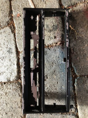

Hab alles 4 Bleche besorgt.
Habe ziemlich gewütet und die ganzen Teppiche raus, auch total hinüber, gibt es denn nicht im Winter im Sonderangebote?
Ich denke es müsste der anthrazit verbaut sein, eigentlich haben die Baikal ja diese Cognac Farbe.
ich komm gerne einmal vorbei, ist nicht weit von mir, vielleicht kann ich mir ein paar Tips holen, wie die Unterbodenbleche am besten eingepasst werden. Die Karosseriebauer, bei denen ich angefragt habe, meinten das geht gleich in die Tausende, ich soll so viel wie möglich selber machen. Wenn ich anfange die Bodenbleche vom Schweller zu trennen oder größere Teile heraustrenne, habe einen Schweißpunktbohrer gekauft, kann ich den Wagen dann notfalls noch transtportiren oder kann sich dadurch die Karosserie schon verziehen.?

Im Kofferraum, hat sich unter den Matten feuchtigkeit gesammelt.
Hat vielleicht jemand eine Idee, wie man die Bitumenreste auf der Rückbank wegbekommt, ich verzweifel daran noch. Habe es mit Eulex Lösungsmittel versucht aber das riecht so extrem und geht auch nicht wirklich gut.?

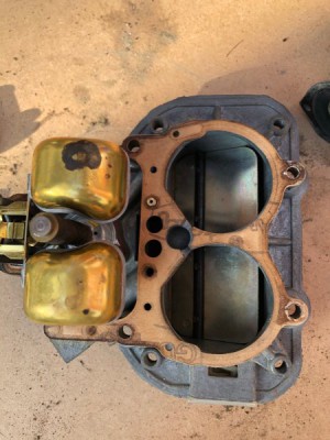

Re: 2800 CS aus USA
habe ein Problem mit den Vergasern, es handelt sich um keine originalen, sondern um Weber 32/36DGAV von 1983.
Ist mir anfangs garnicht aufgefallen. Hat denn damit jemand Erfahrungen, auch ob man so etwas eingetragen bekommt.?
Habe ein Ultraschallreiniger besorgt und die Vergaser zerlegt, sind relativ einfach aufgebaut, denke die Überholung bekomme ich hin.
Wenn die gut laufen, wäre mir die orginalität eigentlich egal, alternative,wäre jetzt für doch viel Geld original Überholte zu kaufen.
Ist denn die Leistung nicht niedriger, wenn die Luftkanäle kleiner sind, was ich so rausgefunden habe, soll sich das nur bei sehr hohen Drehzahlen auswirken. Grüße
Simon
Simon

ich bin in letzter Zeit ziemllich weiter gekommen, ich habe den Unterboden geschweißt, ist jetzt kein Meisterwerk geworden, aber besser gings leider nicht. Ich hab das meiste überlappend geschweißt, weil man da eigentlich nicht viel falsch machen kann, aber mit den Sicken ist das teils schon etwas schwierig.Leider ist bei mir der rechte Schweller ziemlich hinüber, der Linke war eigentlich recht gut. Ich wollte das eigentlich vergeben, aber die Kosten explodieren ein wenig und das noch größere Problem ist, ich finde keinen Karosseriebauer der Zeit hat, die meisten wollen nur Versicherungsschäden machen oder sind das ganze Jahr schon ausgebucht. Vom Schweißen her, ist das ja nicht so schwer wie die dünnen Bleche im Außenbereich, ich weiß nur nicht wie weit ich da was rausschneiden kann, bevor die Gefahr besteht, daß der Wagen zusammenklappt. Ich würde nur mal versuchen den äußeren abzumachen, geht das denn noch bedenkenlos, oder sollte man da schon Streben einschweißen.?
Eventuell kann man ja auch Teile ersetzen.

Den Bereich um das Gaspedal will ich nicht selber machen, weil das Getriebe da dranhängt,daß sollte schon heben.
Re: 2800 CS aus USA
ich muss jetzt den Schweller angehen, hilft ja alles nix, irgendwie wirds schon klappen.
Hier gibts ja zu Glück viele Bilder und man muss ja keine Blecher selber machen.
Ich hab erstmal die zwei äußeren Bleche abgemacht und möchte dann zwei diagonale Streben einschweißen zur Stabilität. An dem Inneschweller mache ich ja nichts, der ist noch in Ordnung, aber der Mittlere ist ziemlich hinüber. Macht es eigenlich Sinn, bei dem mittleren Schweller nur den unteren Teil zu ersetzen, wahrscheinlich ist das vom Schweißen aber eher aufwändiger oder?
Grüße Simon
Grüße Simon

Re: 2800 CS aus USA
Hallo Simon,
habe heute zum ersten Mal Dein Projekt gesehen und frage mich was du mit "tiefergelegten Federbeine vorne" meinst? Das steht im ersten Beitrag.
Bist Du weiter gekommen? Vom Blech her finde ich den gar nicht so schlimm.
