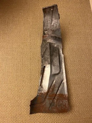

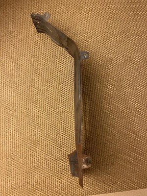

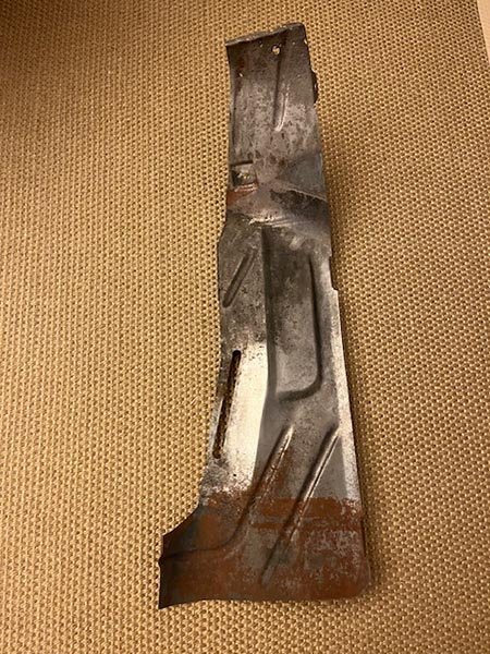

Glückwunsch, dass der Motor nun sitzt und dass der Einbau offensichtlich ohne Schrammen abging.
Auf Deinen Bildern ist auf Höhe des Getriebes ein Hitzschutzblech zu sehen. Das ist sicher sinnvoll, aber ich kann es auf keiner Teileliste finden. Wo ist das denn erhältlich?
Gruß, Hermann

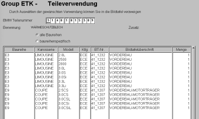

Beiträge: 1605
Das originale Wärmeschutzblech 51 48 1 815 509 war nicht aus Alu, sondern aus Stahl, und beim 2800 CS eigentlich noch nicht verbaut. Vermutlich haben sich erst ein paar Beifahrer die Füße verbrennen müssen bis BMW dieses Blech dann ab 71 für die Coupes entwickelt und eingebaut hat. Vielleicht schreibt Uli noch die Teilenummer von seiner Alternative.
Beiträge: 374
Es ist das Hitzeschutzblech vom E24. Teilenummer 51 48 1 832 850.
Im amerikanischen Forum wird das im Detail beschrieben. Das gibt es noch für 35 Euro direkt bei BMW.
Da ich die geschützte Karosserie nicht mehr anbohren oder etwas Einschweißen wollte habe ich den Einbau verworfen.

3,0csi_Inka
Beiträge: 13
Registriert: Do 26. Mai 2022, 11:25
Beitrag von 3,0csi_Inka »
ich denke mal, so müsste das Original
Hitzeschutzblech aussehen?
LG - Jürgen
3,0csi_Inka
Beiträge: 13
