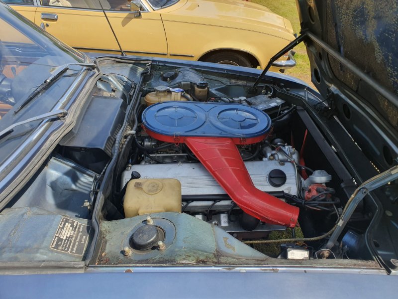

Ich steh jetzt vor der Frage ob ich den Motorraum auch neu lackieren soll, oder so lassen wie er ist.
Wie seht ihr das? Lieber original belassen mit Kratzern und Blessuren, oder neu lackieren.
Ich habe soweit ich es sehe, keine Rost Probleme im Motorraum, aber einiges an Kratzern.
(Hab aber den Motor noch nicht raus, vielleicht kommen ja noch Überraschungen)
Zuletzt geändert von Breiti am Sa 28. Okt 2023, 16:51, insgesamt 1-mal geändert.
Re: E9 neu in Mainz Vorstellung
ich würde den so original belassen. So kannst du immer beweisen, dass da noch nichts geschweißt wurde. Wenn du den ganzen Wagen allerdings auf besten Zustand bringen willst, dann neu lackieren. Wenn du den Motor aber noch ziehen willst, dann ist es natürlich bresser neu zu lackieren. So gut kommst du dann nie wieder an den Motorraum.Wie geschrieben, aber nur, wenn der Rest des Wagens nich original bleibt. Sonst lieber so lassen.
Meine Meinung.
Meine Meinung.

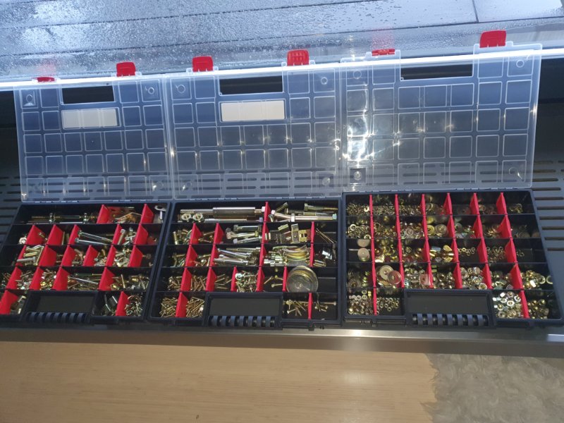

Oh mein Gott, hat so ein BMW viele Schrauben....
Aber, bis jetzt war nur eine fest, die erste, die ich an einer zierleiste lösen wollte...
Den Motorraum werde ich wohl auch lackieren, sieht weiter unten stellenweise nicht so schön aus.
Zuletzt geändert von Breiti am Mo 23. Okt 2023, 12:36, insgesamt 1-mal geändert.

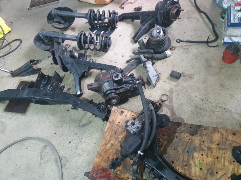

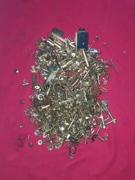

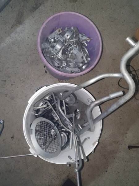

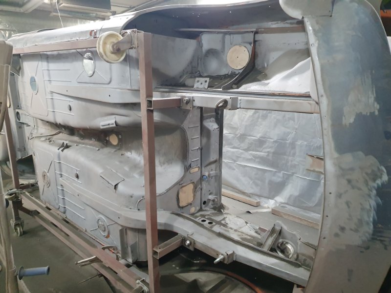

Karosse ist leer.
2 Eimer vorbereitet fürs verzinken.
Nächster Schritt, ein Roll Gestell bauen.

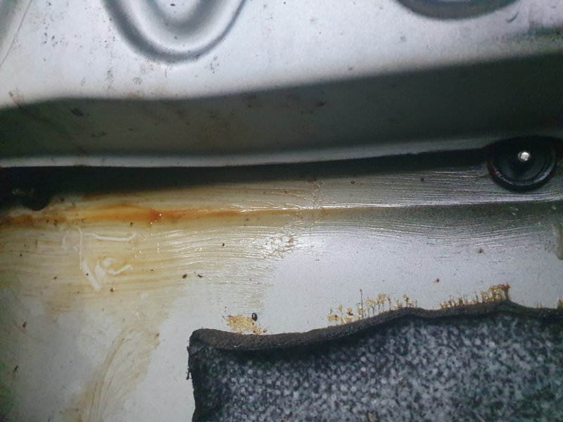

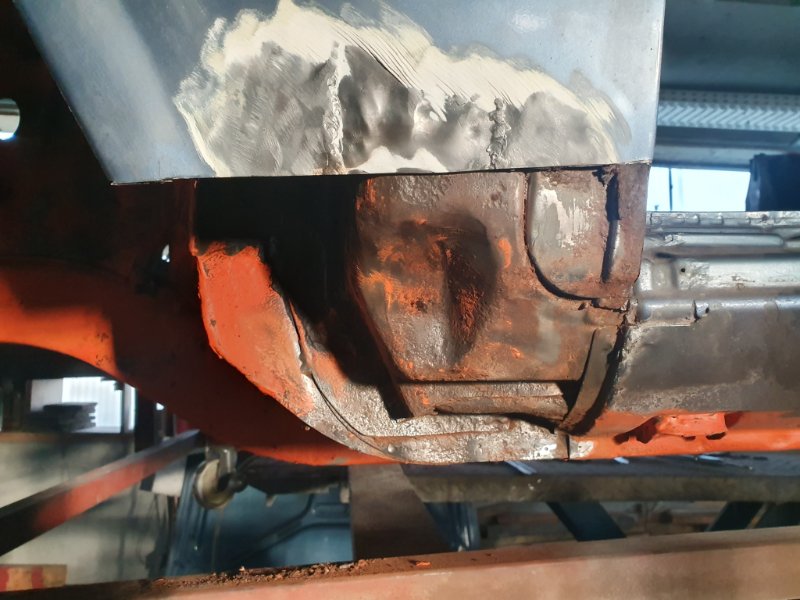

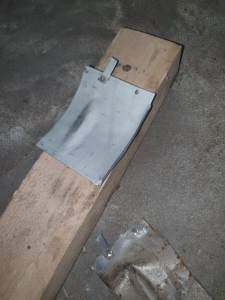

Dinge, die mich nicht so glücklich machen...
Was sich da wohl dahinter verbirgt?

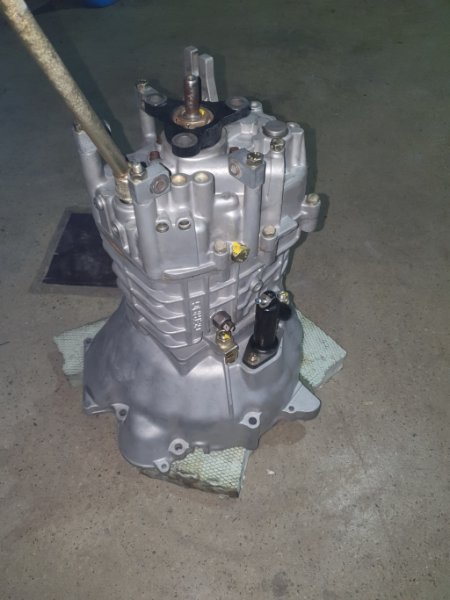

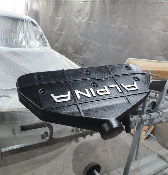

Die 16er Alpina habe ich finden können.
Müssen jetzt noch hübsch gemacht werden.

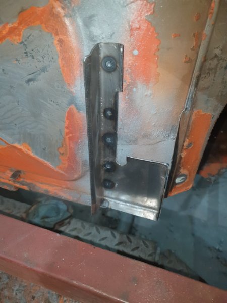

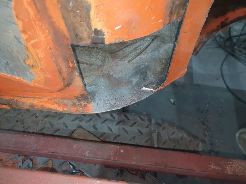

Re: E9 Mainz Vorstellung & Restaurierung
na wenn diese mini Roststelle dein einziges Problem ist, dann kannst aber riesen Luftsprünge machen.
Es ist nicht die einzige, aber es hält sich bis jetzt noch sehr in Grenzen.
Vorne rechts am Kotflügel a Säule ist auch noch eine Durchrostung, mal sehen weitere tief das geht und links unten am Boden im Bereich der a Säule wird wohl auch Arbeit anfallen.

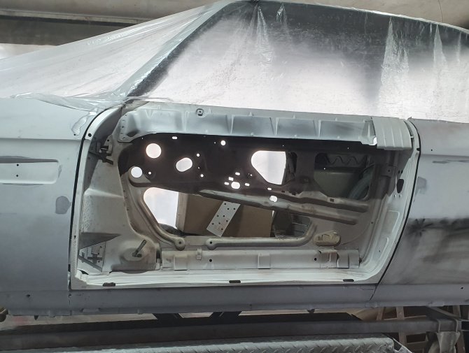

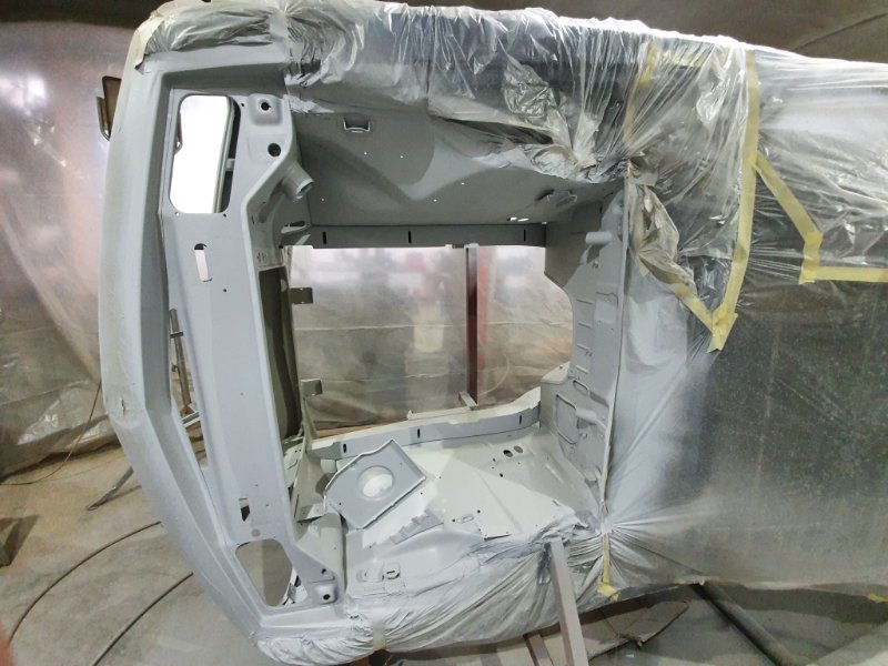

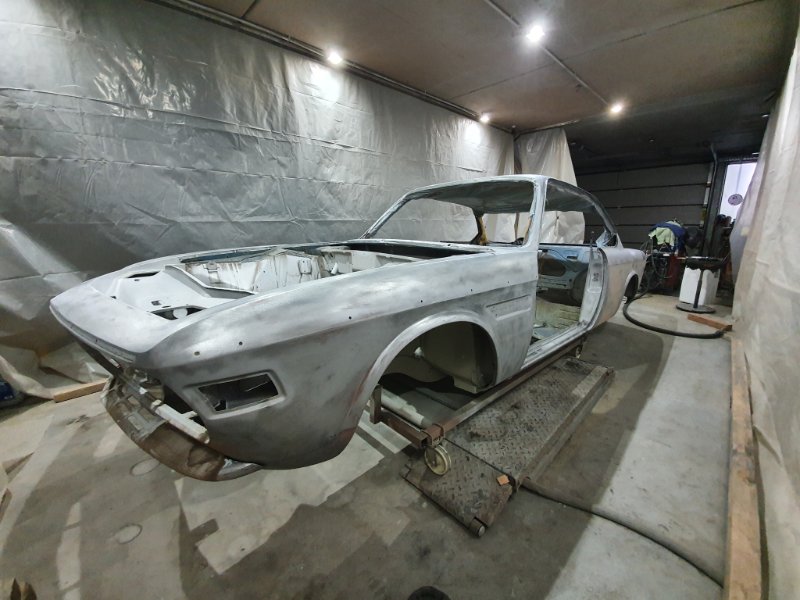

So, ab heute auch auf der Seite rollbar...
Jetzt geht es an UBS entfernten möglichst ohne den KTL zu beschädigen.
Schreckliche Fleiß Arbeit.

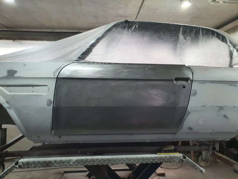

Re: E9 Mainz Restaurierung
Hallo Breiti
Interessante Vorgehensweise..... ich glaube ich hätte als erstes die Türen ausgebaut, da hättest du dir zig mal das auf- und zumachen gespart :-)
Was hast du denn vor der Garage gemacht? Sandgestrahlt?!?
Nein, nur mit dem Hochdruck Reiniger versucht den Schmodder abzublasen, der im Laufe der Jahre als Rostschutz drauf geschmiert wurde.

Ich entlacke gerade parallel die Alpina.
Oder zumindest versuche ich es...
B.t.w. was ist der richtige farbcode für die Alpina Felgen.
Deshalb hat er auch noch die Scheiben und die Türen (nackt)
Damit nicht so viel in den Innenraum fliegt.
Der Sand (Glasperlen), der da liegt, war vom Felgen reinigen.

Nachdem ich gestern das Auto vom trockeneisstrahler geholt habe, habe ich angefangen rostige Stellen zu öffnen.
Zuerst war ich etwas demotiviert weil dabei zum Vorschein kam das der Kotflügel leider vom ziergitter bis runter geflickt wurde.
Aber nach dem öffnen beider Kotflügel und dem entfernen des Versteifungsblech zw a Säule und längsstrebe machte sich dann langsam wieder Begeisterung breit. 😍
Die Hohlräume über der Stirnwand haben keinen Rost und die A Säulen stehen unterm auch noch.
Ich hoffe dass das nach dem sandstrahlen auch noch so ist. 🧐
Alle 4 Ablaufdeckel haben Rost aber das Bodenblech ist gut.
Bodenblech v.l. ist ist 7x7 cm durch, hier wurde mal die Hebebühne falsch angesetzt, das Versteifungsblech war verbogen und dadurch Steine zw. den blechen.
Somit wird sich das schweißen außer dem Kotflügel links in Grenzen halten.
Gott sei Dank.

Glückwunsch. Bei deinen Bilder werde ich ganz neidisch, wenn ich daran denke, welche Rostlaube mein E9 war.
Ja, die Bilder erschrecken mich immer wieder, wenn ich sehe, mit welchem Wahnsinns Aufwand so mancher e9 "wieder hergestellt" wird....
Da wurde mir am Anfang Angst und Bange.
Aber es scheint sich zu bewahrheiten, dass das Auto wie versprochen kein Rost hat.
(Und ich glaube, bei einem e9 kann man bei dem Umfang von "kein" sprechen)

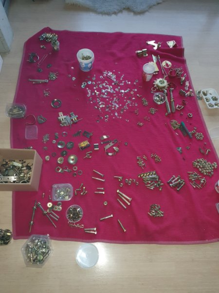

In der Zwischenzeit habe ich 2 Eimer voll Teile vom verzinken abgeholt.
Etwas chaotisch aber nach etwas sortieren ist das auch erledigt.

Die ersten Rost stellen werden geschlossen bevor es zum Strahlen geht.

Ich musste mal was anderes machen...
Konnte kein Blech mehr sehen.
Also hab ich heute das Getriebe wieder zusammen gesteckt.
Neue Hauptlager und neue simmerringe.
Zwischendurch hatte ich eine Inspektion durch die Fachkraft..... 🤣

Zwischenstand Boden.
Nach dem strahlen.
Der Zustand ist noch besser als erwartet.
Nach dem strahlen.
du Glückspilz. Das ist wirklich sehr selten der Fall.
Ja, das war der Treffer...
Ich wollte mir 2 Tage vorher noch einen anderen anschauen, der mir aber vor der Nase weg gekauft wurde.
Allerdings ist das entfernen der 40 Jahre alten Orangen Grundierung mit der der Wagen damals geschützt wurde, ein Alptraum und erschwert die Arbeit.

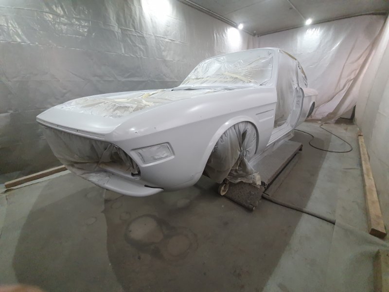

Seit letzter Woche hat die Außenhaut auch ihre erste primer Schicht.
Jetzt erst mal alles schön glatt machen.
Hohlräume bearbeiten und dann bekommt er seine finale Grundierung.

So langsam geht es voran.
Ich habe mich meinem Angst Gegner gestellt und die neue Tür Haut auf gebördelt.
An der Tür war eine blöde alte Reparaturstelle die ich nicht flicken wollte.
Passt ganz gut finde ich.

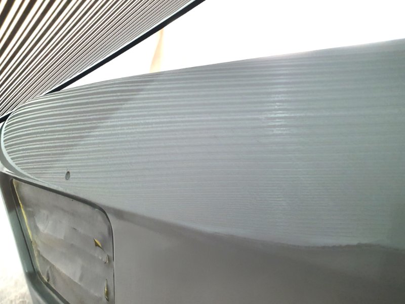

Nass schleifen macht SO wenig Spaß....
Aber es kommt ein Ende in Sicht.
Auch wenn mein Zeitplan mittlerweile aus dem Ruder läuft.
