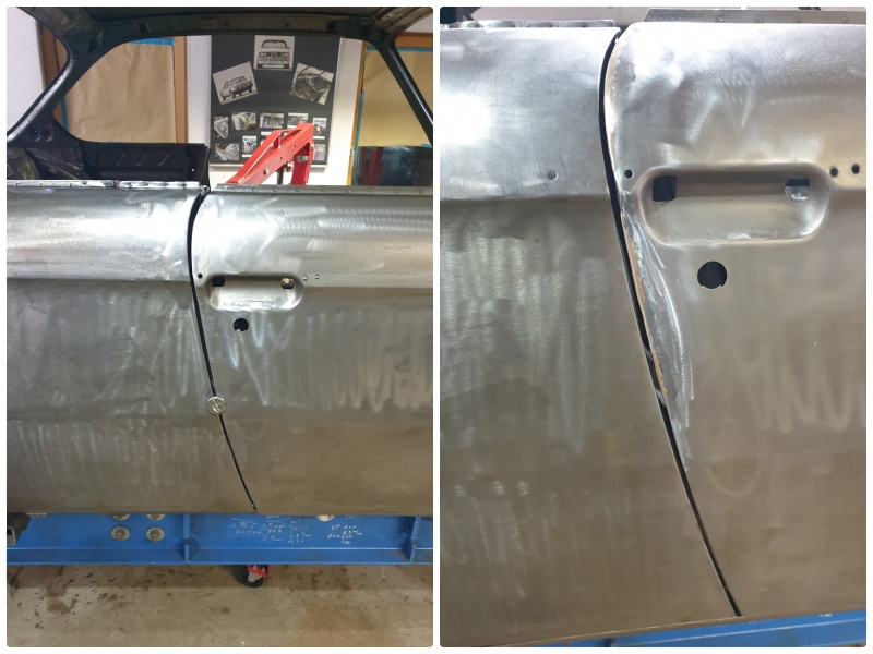

Hallo allerseits,

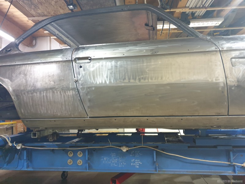

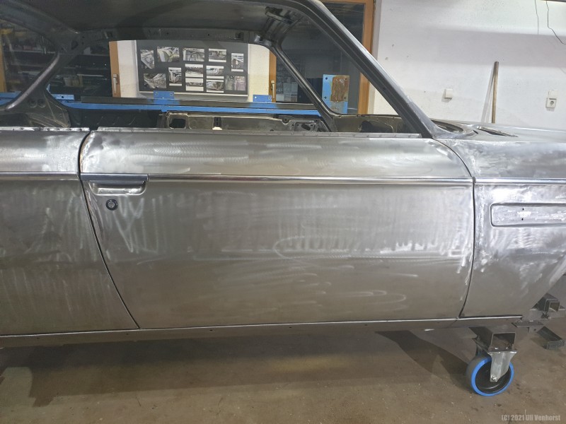

Nachdem die Kotflügel drin sind, wurden die Türen wieder eingesetzt und die Spaltmaße geprüft.
Foto Beifahrertür Spaltmaße
Sieht ok aus, allerdings war das erst nicht so. Auf der Beifahrerseite hatte ich letztes Jahr die Türhaut erneuert und da passten einige Rundungen nicht.
Im oberen Bereich war sowohl an der vorderen als auch an der Griffseite der Spalt viel zu groß. Mehrmaliges Ausrichten haben daran nichts geändert. Ich musste den Spalt irgendwie füllen, so dass es gut wird. Auf folgendem Bild sieht man die Tür, vor und nach der Behandlung.
Foto: Spaltmaß, vor und nach der Bearbeitung
Ich habe dabei auf die Kanten im CuSi Lötverfahren Material aufgebracht und danach in Form geschliffen. Jetzt passt die Beifahrertür, die andere Seite war in Ordnung.
Hab jetzt eine Tür mit Goldkante :-)

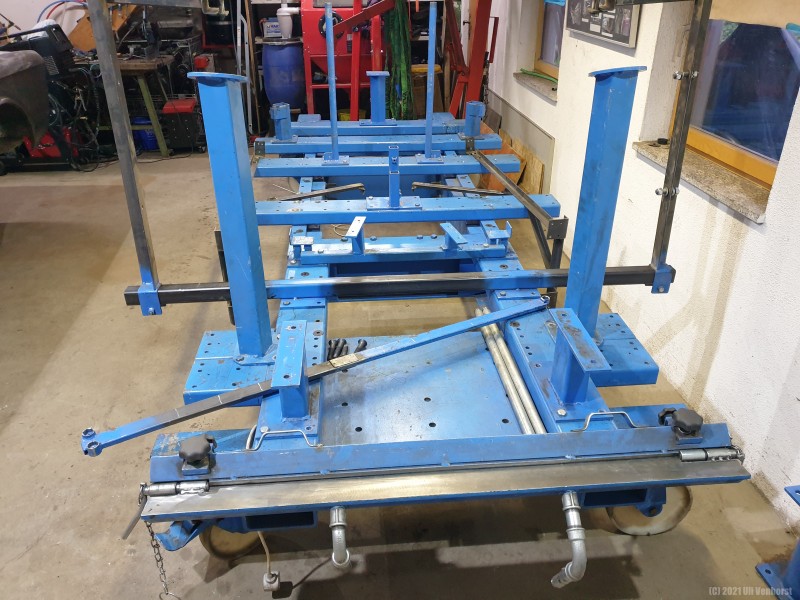

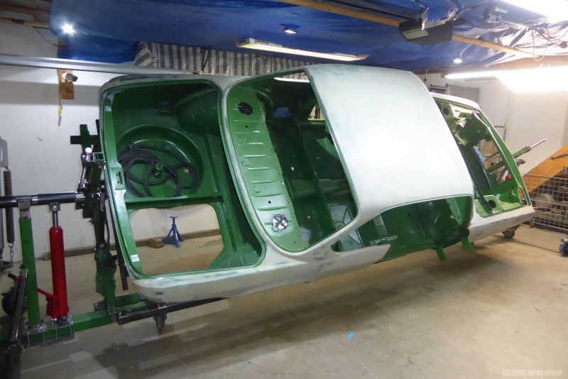

Foto Richtbank ... LEER!
Letzte Woche habe ich das Transportgestell wieder gerichtet und die Karosse umgeladen. Die Schweißarbeiten sind abgeschlossen und der Winter steht vor der Tür. Der nackte E9 braucht wieder was zum anziehen und soll jetzt den ersten Farbanstrich in Form einer KTL Beschichtung bekommen.
Ob er die in Zweibrücken (Wagner/John Deere) oder Stuttgart (Carblast) bekommt habe ich noch nicht entschieden. Carblast hat derzeit extreme Wartezeiten (siehe Wuddelcrew's E9).
Auf jeden Fall sollte meiner, nach 4 Jahren Garagenlicht, mal wieder die Sonne sehen und habe ihn dafür mal rausgeschoben.
Foto: Blechbearbeitung abgeschlossen, letzte Aufnahme der nackten Karosserie

Beiträge: 1683
Hallo Uli
Auch von mir ein paar Anmerkungen:
Baue an der Tür, wo die neue Türhaut verbaut wurde, unbedingt auch das Türschloss ein, danach den Schließzylinder, und schau ob das dann noch zueinander passt. Bei mir war das Loch von dem Schließzylinder um ein paar Millimeter versetzt, so dass man die Tür nicht mehr verriegeln konnte, da der Arbeitsbereich des Winkels vom Schließzylinder nicht mehr zum Türschloss passte.
Front- und Heckscheibe würde ich persönlich nicht zwingend einbauen, da du ja kein Dach gewechselt hast, und der untere Rahmen von der Frontscheibe ja ebenfalls nicht erneuert wurde.
Zu deinen zwei Bildern von dem Türspalt. Hier zeigt das erste Bild, dass die Tür mehrere Millimeter zu tief eingebaut war, beim zweiten Bild steht sie oben deutlich zu hoch. So haben deine beiden Bilder leider Null Aussagekraft über den Türspalt. Mir scheint auf den Bildern deine Goldkante oberhalb des Türgriffes für übers Ziel hinaus geschossen. Aber klar, in der Realität kann das schon mal anders aussehen.

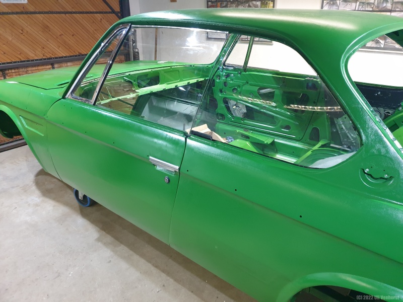

danke nochmal für die Hinweise bzgl. Schloss und Zierleistenmontage. In der Tat musste ich etwas am Blech rumfeilen, damit alles leichtgängig funktioniert.
Ich bin jetzt zufrieden mit den Spaltmaßen und der Ausrichtung.
Foto: Tür mit Schloss und Zierleiste

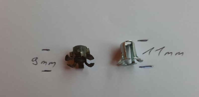

Bzgl. der Aussenspiegel noch ein Hinweis von mir falls die originalen Käfigmuttern gegen neue ersetzt werden:
Meine neuen Käfige sind 2mm länger als die alten und stoßen in der Tür hinten an. Ich habe kurzerhand nach hinten ein Loch gebohrt damit sie genug Platz finden. Sollte natürlich vor der KTL erfolgen!

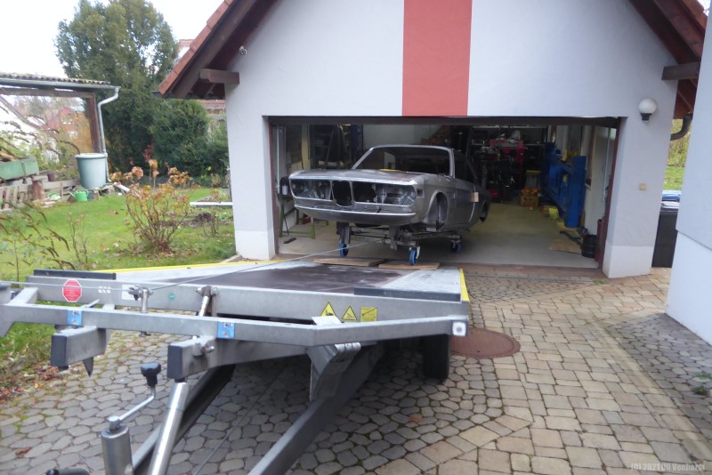

Re: 69er 2800 CS - Rohkarosse, letzte Bilder
Hallo Thomas et al.
Glückwunsch zum Abschluss der Karosseriearbeiten, hat sicher länger gedauert als ursprünglich erwartet, aber am Ende wird alles gut :-)
Die ungeschützte Karossiere durch den Regen zu fahren tut weh, leider habe ich die gleiche Erfahrung machen müssen.
Wohin hast du deinen E9 zur Entlackug und KTL gebracht?
Hier nun mein update:
Foto: die Garage wird leer
Foto: Ankunft EZZ und Einlagerung
Jetzt heißt es warten und die Zeit nutzen und die Garage grundreinigen. Dort hat sich soviel Schleifstaub angesammelt und egal wo man hinfasst, die Hand wird dreckig.

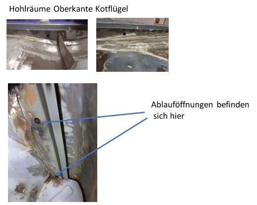

beim Entlacken ist es sehr wichtig sicherzustellen dass nach dem Bad alle Hohlräume intensiv gespült werden.
Es gibt beim E9 diese Kästen links und rechts oben an der Stirnwand:
Hier hatte ich zwar kleine Abläufe zum Motorraum hin, aber keine Öffnung wo man mit der Wasserlanze hätte eindüsen können.
Hier habe ich im Fahrgastraum dann entsprechende Zugänge gebohrt.
Die versteckten Hohlräume habe ich so wie oben dokumentiert und dem Entlacker übergeben.

die Stellen kenne ich natürlich alle, habe ich doch fast jedes Blech bearbeiten müssen.
Im Gegensatz zu "Restaurationen" in den 80 Jahren, in dem versucht wurde alle Hohlräume zu schließen (oder gar zu füllen) um ein Wassereindringen zu vermeiden, bin ich den umgekehrten Weg gegangen. Meine Höhlräume sind sowohl oben als auch unten offen, um eine möglichst große KTL Abdeckung zu bekommen (Luftblasen!) und dafür zu sorgen das Wasser ablaufen kann. In den Originalblechen wurde das bereits vorgesehen, mangelhafte Restaurationen haben aber z.T. dafür gesorgt, stehendes Wasser zu erzeugen.

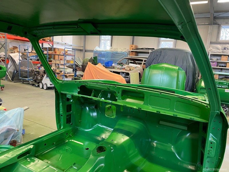

Beiträge: 384
Re: 69er 2800 CS - Farbe!

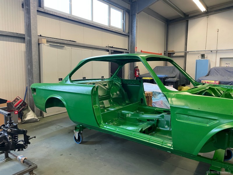

Hallo E9 Gemeinde.

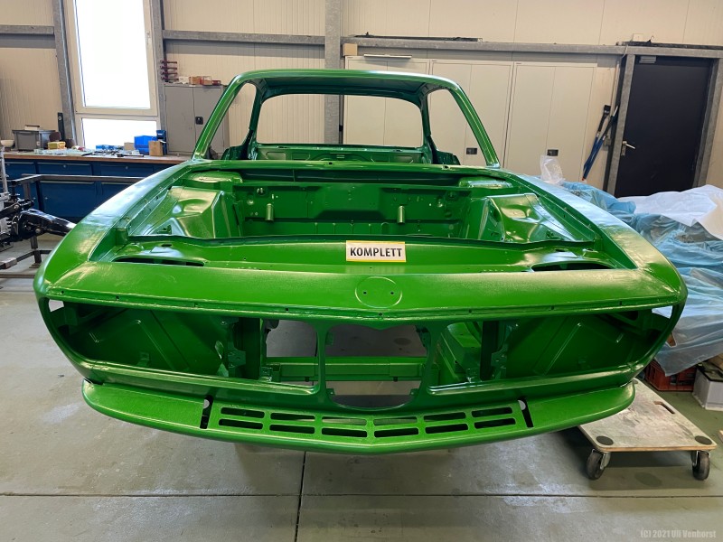

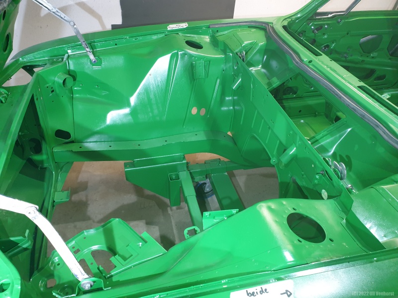

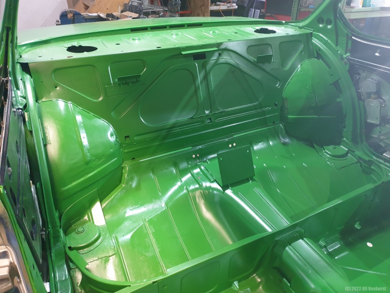

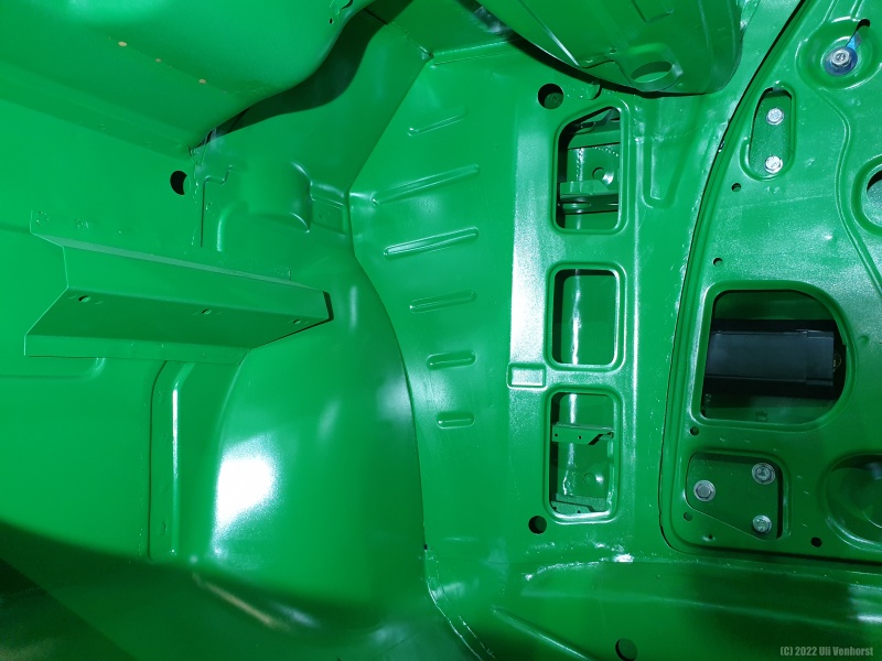

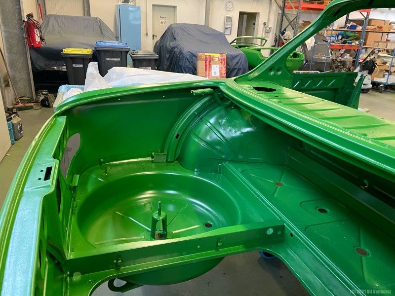

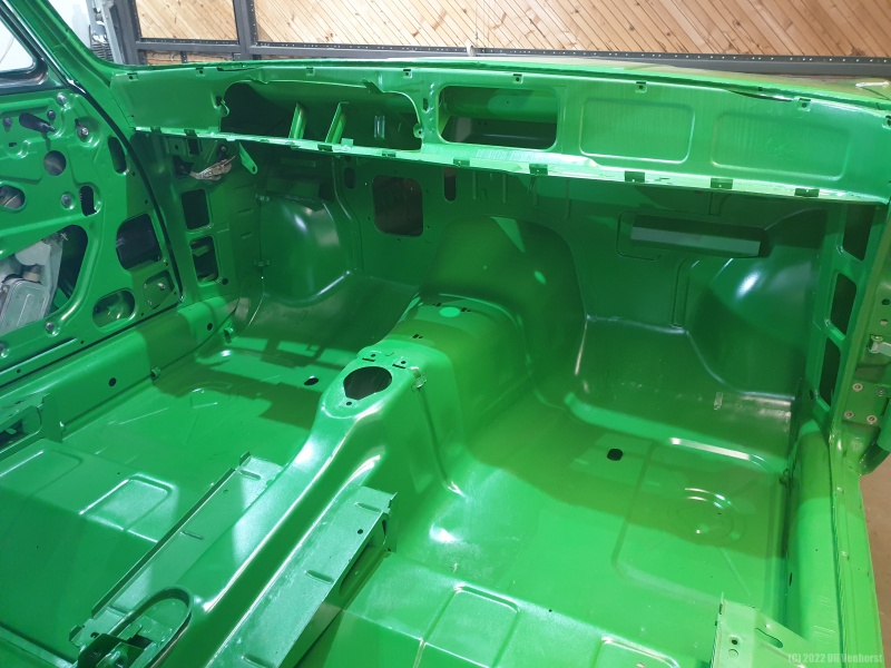

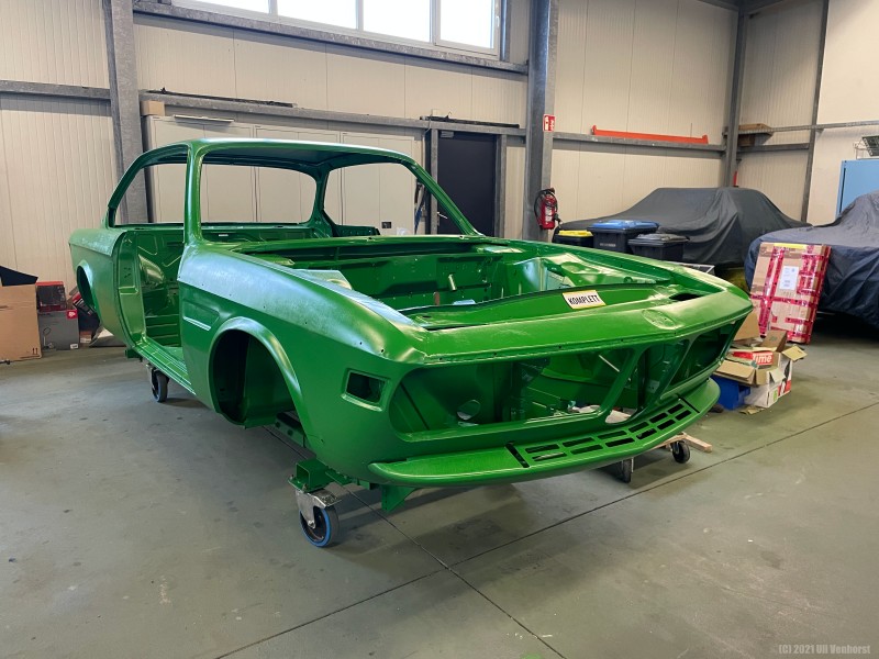

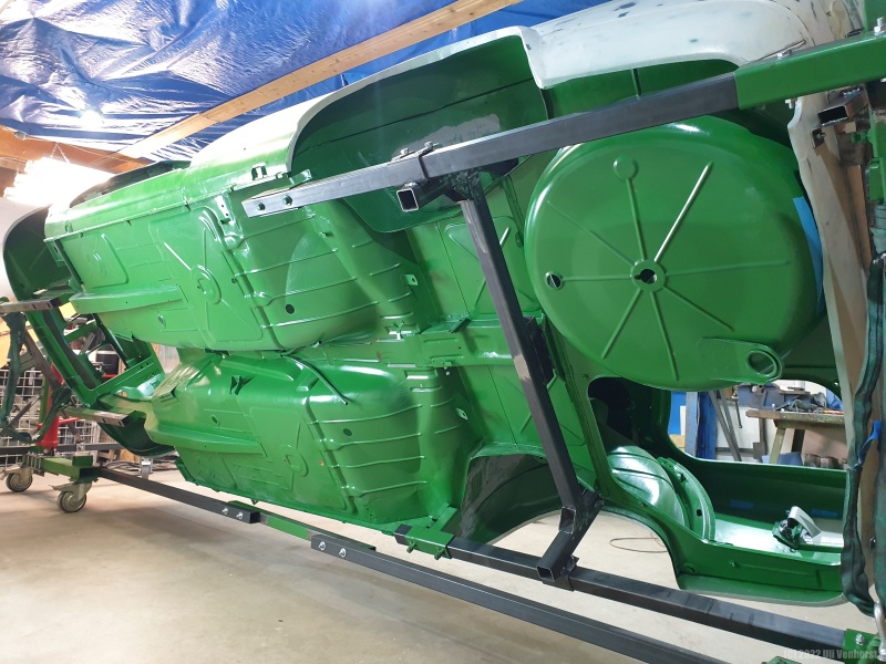

letzte Woche kam der Anruf, die KTL ist fertig. Habe heute Bilder bekommen die ich natürlich zeigen möchte.
Ich finde das sieht jetzt schon supergeil aus.
Herr Wagner hat einen geschlossenen Hänger und liefert sie zu mir nach Hause.
Ich bin so gespannt, für mich ist jetzt schon Weihnachten :-)

wuddelcrew
Beiträge: 325
Wohnort: Goslar
Beitrag von wuddelcrew »
Hi Uli,
und WOW,
freue mich für Dich!!!
Das sieht ja auf den Bildern richtig gut aus. Hoffe mit dem Lackierer geht auch klar. Dann sind die nächsten Wochenenden ja bestimmt schon wieder ausgebucht... :=))
Ich bin noch nicht wieder aktiv geworden was meine "Neverending Story" angeht, hatte bisschen Stress die Woche und wir haben hier auch schon den ersten Schnee und ne Menge Salz auf den Straßen gehabt.
LG vom Floh!
Beiträge: 1160
Glückwunsch, sieht gut aus. Die Farbe steht ihm auch, jetzt nur noch Klarlack drauf und fertig :-).

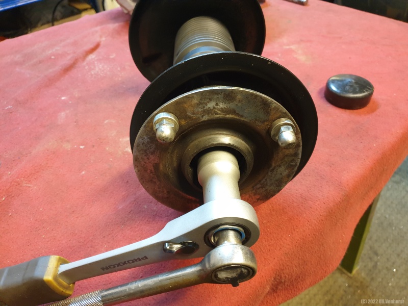

Hab mich den Achsen gewidmet, den Heizungskasten überarbeitet. Die Fensterheber aufgefrischt, Teile gestrahlt und pulverbeschichten lassen und auch die Armaturen aufgefrischt. Hier ein paar Bilder zum Federbein und deren Aufbau. Hier gibt es zwar schon einige Berichte, allerdings wird der Aufbau und die Reihenfolge der Bauteile bisher nicht visualisiert.

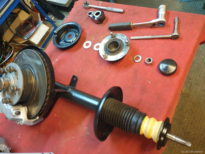

Foto: Federbein Bauteile (ohne Gummiauflagen und Feder)
Die Reihenfolge geht von links nach rechts, oben nach unten.
Foto: Öl einfüllen, Dämpfer rein, Gummiring aufziehen und Schraubenring mit Spezialwerkzeug anziehen
Foto: Manschette, Zusatzdämpfer aufschieben, Manschettendeckel
Danach kämen dann die Fedeunterlage unten, Feder und Federunterlage oben.
Foto: Federteller oben, Scheibe (groß) und Scheibe mit Öffnung nach oben aufschieben
Foto: Stützlager, Scheibe (klein) und M18x1,5 Stoppmutter festschrauben
Um ein Durchdrehen des Dämpfers zu verhindern, 27er Hohlnuss und darin 11er Nuss zum Gegenhalten des Dämpfers verwenden.

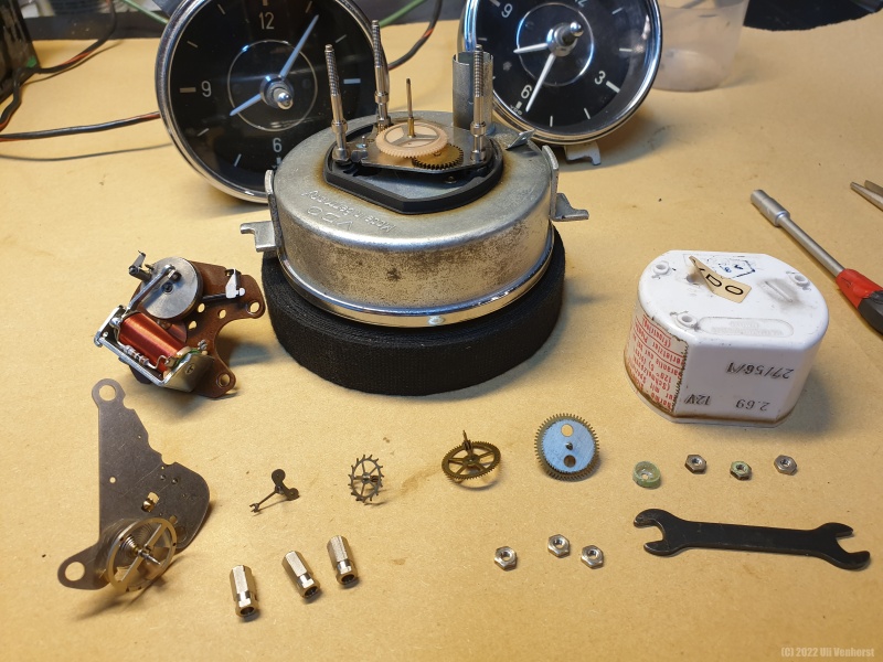

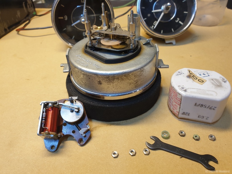

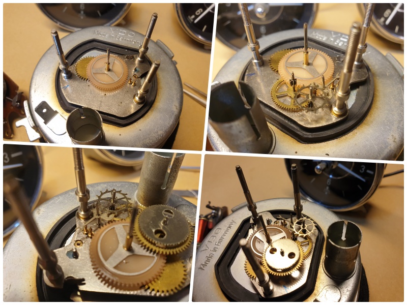

69er 2800 CS - Kienzle VDO Uhr (mechanisch)

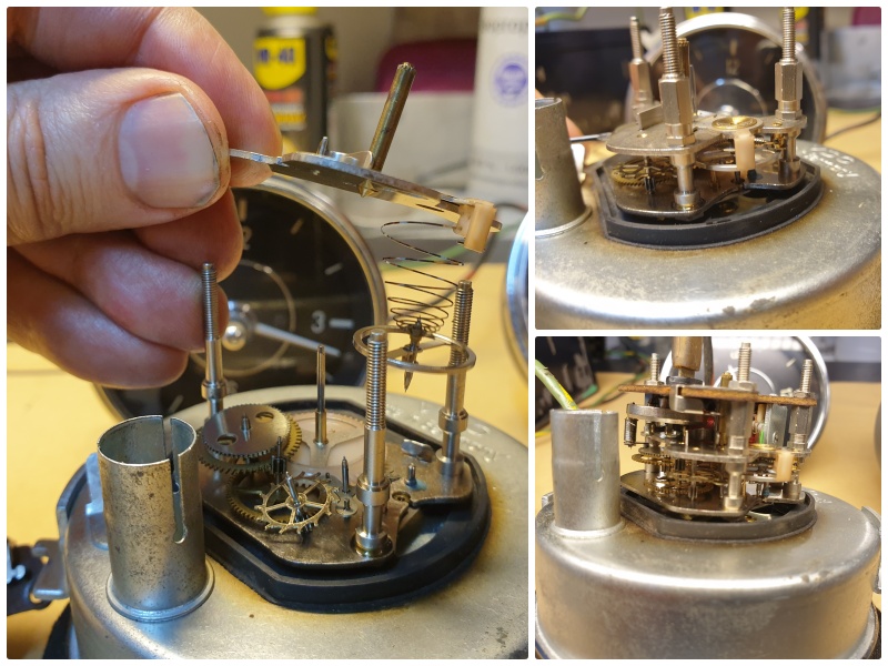

Eben noch M18 Muttern angezogen, geht es jetzt ganz klein mit M2.5 weiter. Diese kleinen Muttern findet man an der mechanischen Kienzle/VDO Uhr mit dem Kunststoffdeckel.
Meine Uhr von 2/69 hat nur zweimal am Tag die richtige Uhrzeit angezeigt, das sollte sie jedoch öfter machen. Gesagt, getan, Uhr aufgemacht und Ursache gesucht. Die Spule war ok, hat beim Anlegen der 12V Spannung sofort angezogen. Der Fehler lag offensichtlich am Alter, bzw am verharztem Öl und der nicht mehr vorhandenen Leichtgängigkeit von Unruh, Anker und Hemmung. Ein Versuch war es wert und die Uhr wurde zerlegt.
Foto: Uhr geöffnet, Antriebsmodul abgenommen
Foto: sehr kleine Einzelteile nach Reinigung im Ultraschallbad
Foto: Die untere Platine mit den Zapfenlöchern. Hier muss Uhrenöl rein
Foto: Unruh und Zusammenbau
Testen..., läuft wieder
Anbei ein kleines Video welches auch zeigt warum es ca. jede Minute so laut klackt

Beiträge: 1160
sehr schön. Glückwunsch. Hoffentlich hast du die Sicherung nicht mit normalem Lötzinn gelötet, denn das ist Speziallot. Dafür da, wenn was mit der Uhr nicht stimmt, dass das Lot schmilzt und nicht dein Auto abfackelt.
Zuletzt geändert von andilin am Sa 12. Feb 2022, 16:48, insgesamt 1-mal geändert.
Beiträge: 384
Hab ich natürlich nicht, war aber auch nicht notwendig, da sie ja nicht kaputt war.
Die Sicherung befindet sich an einem Ende der Spule und sichert den Hebelarm. Wenn die durchbrennt fällt der Arm ab. Nicht zu verwechseln mit der grauen Plombe, die die dritte Mutter am Kunststoffdeckel sichert. Die muss zerstört werden um das Gehäuse öffnen zu können.
Beiträge: 1160
Hi, da hast du natürlich Recht.
Läuft sie denn jetzt richtig?
Beiträge: 384
Hallo Andi, so gut eine 53 Jahre alte einfache mechanischen Uhr eben läuft :-)
Durch die kleine Einstellschraube unter dem VDO Aufkleber kann sie justiert werden. Die verändert die Federspannung der Unruh, durch die die Schwingungsamplitude angepasst werden kann.
Beiträge: 1160
nun hauste aber mit Spezialbegriffen um dich :-).

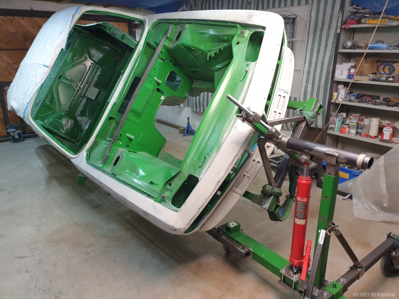

Beiträge: 384
Re: 69er 2800 CS - Von JD Green zu Polaris Silber
Es wird Zeit den interssierten Leser mal wieder auf den aktuellen Stand zu bringen.
Vorab, einen willigen Lackierer hab ich immer noch nicht gefunden. Ist aber kein Drama, das wird schon noch.

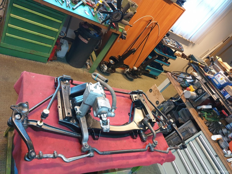

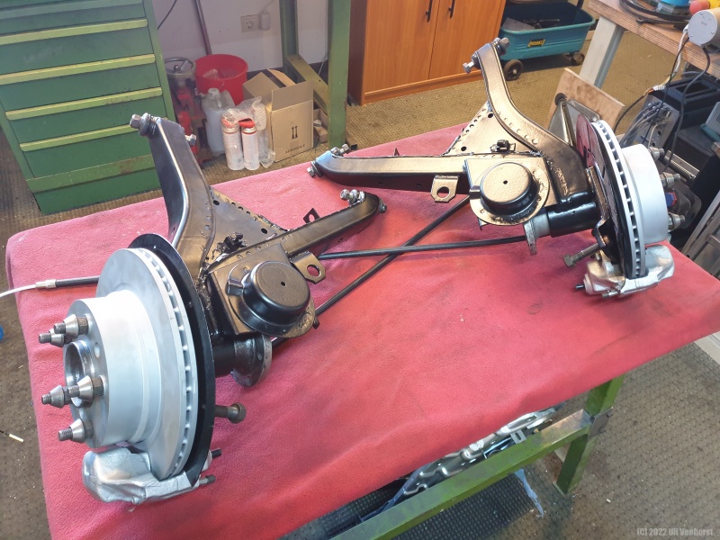

März und April waren etwas ruhiger, habe mich um die Achsen und Anbauteile gekümmert. Die John Deere Green Karosserie parkte sicher in der Garage.
Vorderachse und Hinterachse sind zusammengebaut. Die W&N Gummis für die Zugstrebe habe ich nicht reinbekommen. Habe mich daher für die zweiteilige PU Variante (Bezug aus England, nach Brexit nicht so einfach) entschieden.
132867
Zuletzt geändert von Maschalab am Mi 11. Feb 2026, 13:24, insgesamt 2-mal geändert.

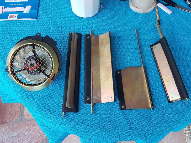

HI, weiterhin habe ich ein paar Teile gestrahlt und neu verzinken lassen.

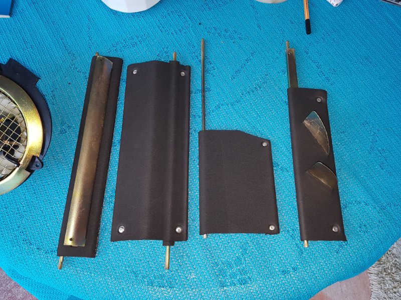

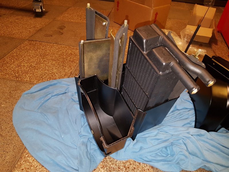

Wer kennt die beiden Bleche oben?
Hier sind schon die ersten Teile zurückgekommen und das grüne Buch zeigt schon ein bischen wohin die Reise geht :-)
Zuletzt geändert von Maschalab am Mi 11. Feb 2026, 13:23, insgesamt 1-mal geändert.

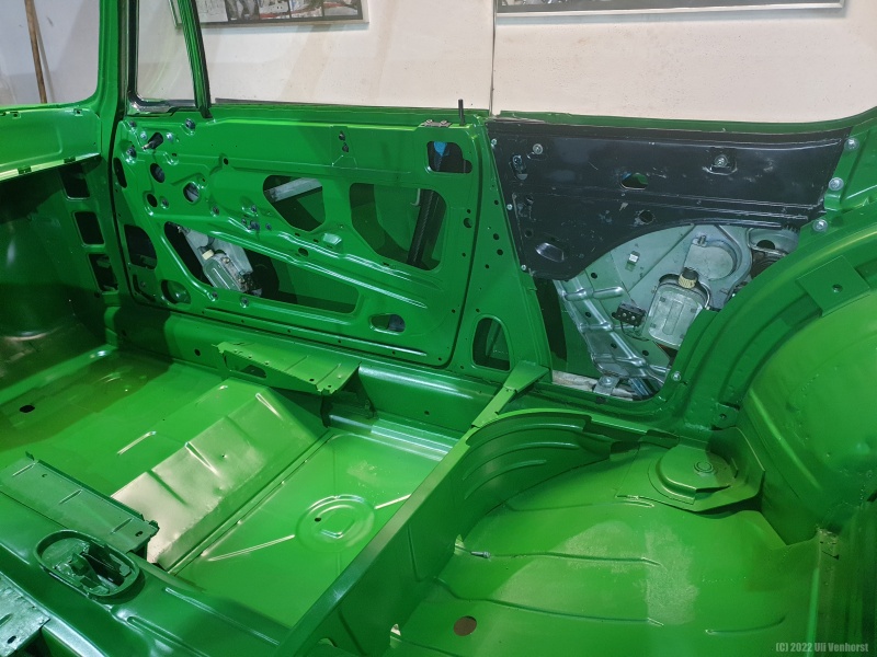

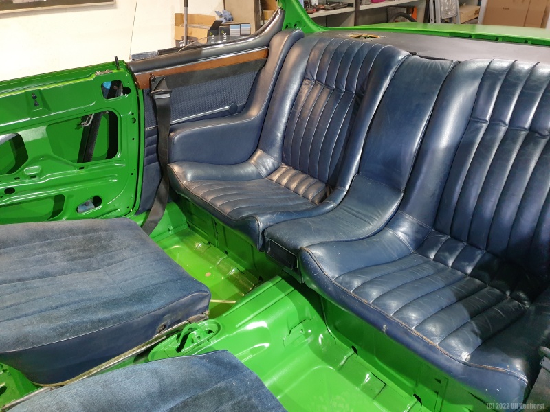

Hi, der April hatte bereits ein paar wärmere Tage, die mir erlaubten auch mal wieder in die Garage zu gehen.
Zwischenzeitlich habe ich meine Sitze zerlegt und gepflegt (Leder) und auch die Fensterhebemechaniken aufgearbeitet.
Da die Zerlegung der Türen und der hinteren Fenster schon eine Weile zurückliegt, und ich nicht später am fertig lackiertem Auto "rumdoktern" möchte, fand ich es eine gute Idee schonmal zu üben und habe die Türen und hinteren Fenster eingebaut, auch um zu sehen ob ich noch alle Teile habe.
Auch habe ich die Sicherheitsgurte eingebaut, die am neuen Aufnahmepunkt hinter der Armlehne befestigt werden und auch die Armlehnen mit dem Ausschnitt getestet. Passt alles gut.

So, letzter Bericht für heute.
Noch ein paar Detailfotos, die dem einen oder anderen beim Wiederaufbau als Orientierung helfen könnten.
Bevor ich mit meinem Projekt anfing, habe ich nach Vorlagen im Internet gesucht, Papier-Fotos erstellt und mir in die Garage in große Bilderrahmen als Collage aufgehängt. Da konnte ich dann immer sehen wie die einzelnen Teile und Bleche zusammengehören, bzw. welche Lösungen gefunden wurden.
Viel Spaß

die beiden Bleche die Du meinst müssten glaub aus dem Heizungskasten sein.
Gruß Mark
Beiträge: 384
Danke Hans, ja mir geht's schon gut und bin mächtig stolz.
Mark, 100 Punkte, es sind zwei der drei Luftleitbleche aus dem Heizungskasten. Den revidiere ich gerade da die Klappen sehr schwergängig waren. Die Ursache war verschrumpeltes und ausgehärtetetes Gummi an den Kanten dieser Bleche. Die muss ich jetzt neu gummieren, hat das schonmal jemand gemacht?
Ich dachte da an sowas wie Plasti Dip Gummibeschichtung /(Flüssiggummi).

Waldemar
Beiträge: 105
Beitrag von Waldemar »
ich habe damals 5 mm Moosgummi genommen.
Funktioniert einwandfrei.
Beiträge: 384
Danke Waldemar, sieht gut aus, werde ich vermutlich auch so machen, hat aber noch Zeit, der Heizungskasten liegt noch zerlegt in der Kiste.

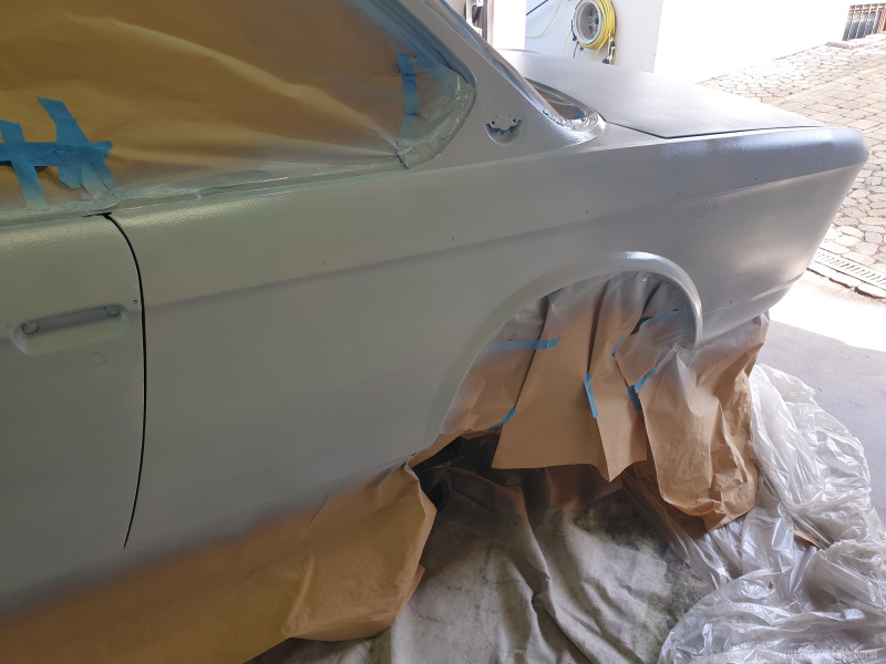

Bin derzeit dabei die Karosserie für das lackieren vorzubereiten, sprich Spachteln, Spritzspachteln, Grundieren alles auf 2K Epoxy Basis. Nahtabdichtung und Unterbodenschutz mit Teroson. Auch werde ich mein Gestell noch so umbauen, dass es um 90 Grad gekippt werden kann.
Bericht folgt.
Beiträge: 384

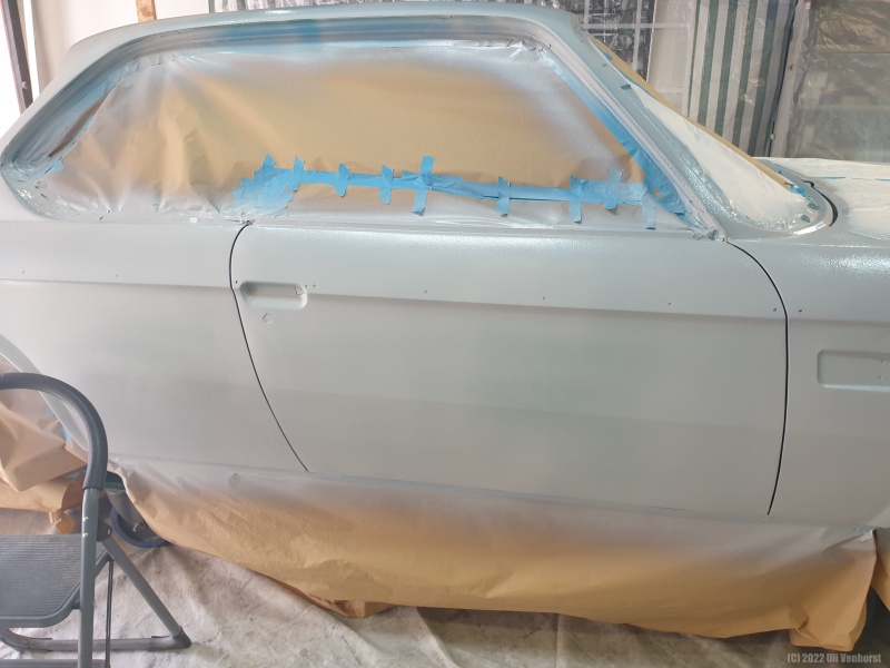

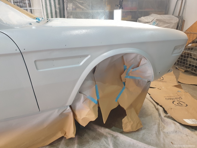

Re: 69er 2800 CS - Grün ist out
Hallo allerseits,
die letzten beiden Monate war ich mit Spachteln und Schleifen beschäftigt. Auch habe meine Ausrüstung etwas erweitert und mich in die Lackiertechniken eingearbeitet. Inzwischen ist die Karosserie etwas blasser geworden, das Grün der KTL Beschichtung ist somit (fast) passé.
Anbei ein paar aktuelle Bilder nach Spritzspachtelauftrag...
134628
Zuletzt geändert von Maschalab am Mi 11. Feb 2026, 13:20, insgesamt 3-mal geändert.

selbst ist der Mann! Sieht wie immer klasse aus, weiter viel Erfolg! Ich finde es auch wirklich gut, dass Du einen Teil vorab zusammengebaut hast. Das ist genau das, was ein professioneller Restaurierer aus Zeitgründen gar nicht leisten kann, kommt aber dem Endergebnis meiner Ansicht nach zu Gute.
Grüße Luc
Beiträge: 1160
ich weiß nicht, ob du darüber Kenntnis hast. Spritzspachtel muss vor der Endlackierung recht lange aushärten. Also bloß nicht zu früh überlackieren, sonst kannst du es nach Jahren noch haben, dass dein Lack an einigen Stellen einfällt.
Nur so zur Info.
