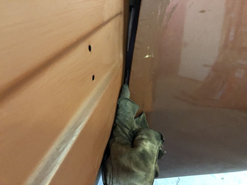

Hallo Floh,
wenn Deine Türbremsen von Waldemar umgebaut wurden, dann werden die wohl passen. Für den BMW 02 konnte man auch Türbremsen vom Mercedes 190 anpassen. Es waren solche modernen Türbremsen, die BMW anfangs für 2000cs und E9 geliefert hat, bei denen das besagte Problem auftrat. Ich habe eine solche Türbremse an meinem 2000cs und die passende Delle dazu.
Weiter viel Erfolg!
Weiter viel Erfolg!
wenn die Tür bis zum Anschlag geöffnet ist,
sind mindestens noch 10-12 mm Luft zwischen der Türkante und Kotflügel vorhanden.

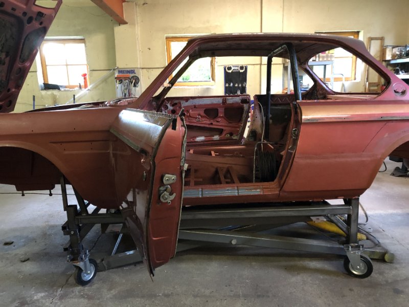

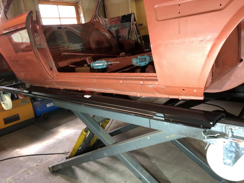

soooooo... die letzten Tage habe ich nochmal Gas gegeben, alles was lose an der Karosserie noch zu finden war wie Scharniere, ein paar Kabel, Leuchten und Schalter, Innenverkleidungen der Heckklappe, Schlösser usw. ist jetz alles ab, die letzten Anpassungsarbeiten von Türspalten sind erledigt, die letzten kleine Schweißpunkte gesetzt und verschliffen...
Ach ja, die Schottbleche hätte ich fast vergessen, mussten ein wenig angepasst werden. Aber die sind ja nur geschraubt, also nix mehr zu schweißen. Bin gespannt was nach dem Tauchbad noch so "auftaucht":freak:
Ich bin also pünktlich zum Start des Präsenzunterrichts tatsächlich mit den Karo-Arbeiten fertig geworden und der Termin für das chemische Entrosten und das KTL-Tauchbad in Stuttgart ist gemacht!
In der 24. KW (ab dem 14.6.) bringe ich den Wagen runter, und dann dauert es ca. 8 Wochen, bin gespannt...
Die neuen Fangbänder von Waldemar passen und funktionieren perfekt! Passt noch locker einer von meinen Wurstfingern dazwischen!! Saubere Arbeit, Daumen hoch :=))
Somit kann ich jetzt mal nen Gang runterschalten, durchatmen und mich den Achsen widmen
Grüssle vom Floh!
Grüssle vom Floh!

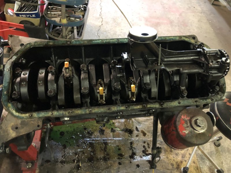

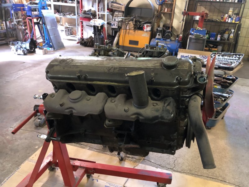

Ist schon ein paar Tage her, dauert aber auch noch ein bisschen bis er wieder da ist.
In der Zwischenzeit war ich ein wenig ruhiger da ja Zeugnisse bevorstanden, aber bei Weitem nicht untätig.
- habe angefangen die Schräglenker zu säubern und schonmal die Buchsen rausgezogen.
- das Diff' wurde vom Schlamm befreit und die Simmerringe erneuert
- Motor und Getriebe wurden getrennt
- Motor wurde von außen gesäubert und teilweise zerlegt
- Kolben wurden gesäubert
Die Pleuellager sehen noch gut aus. Warte derzeit noch auf das bestellte Plastigage (bei keinem der Teilehändler im Umkreis zu bekommen) um das Spiel zu messen, denke aber das ist noch ok.Die Lagerschalen und die wellenzapfen sehen noch sehr gut aus, keine Riefen o. ä. zu sehen.
Soweit der momentane Stand
Grüssle vom Floh
Grüssle vom Floh

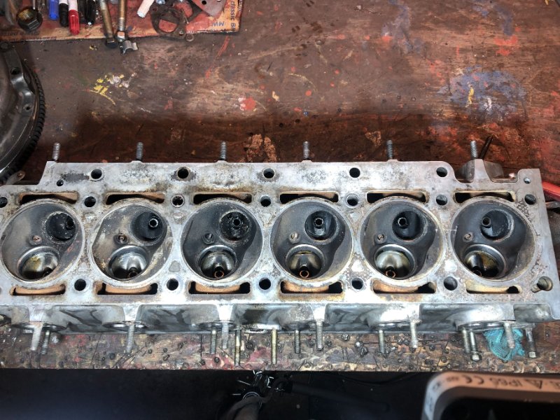

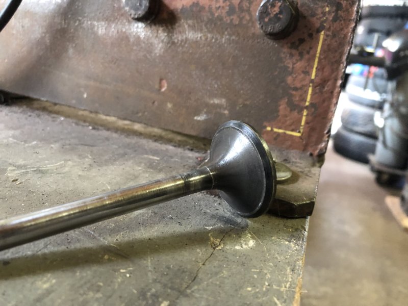

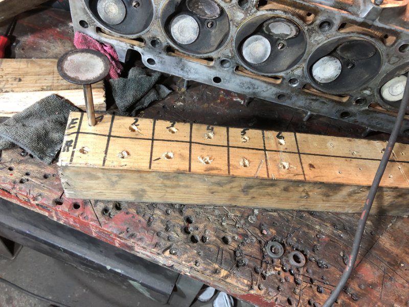

Hey Uli, danke nochmal für das Angebot deiner Hilfe. Aber wie im Text unten zu lesene sein wird hatte ich scheinbar heute Langeweile und habe ein bisschen Dir gespickt! ;-)
Wollte auf'n Sonntag eigentlich nur den neuen Motor in eine Ecke in der Werkstatt räumen, eigentlich...
Naja, dann habe ich angefangen und nach Material geschaut um so einen Druckrahmen zusammen zu brutzeln um die Kipphebel runter zu drücken, damit ich die Nockenwelle rausziehen und die Ventile ausbauen kann. Und weil ich schon dabei war habe ich gleich so ein Teil gebaut und natürlich den Kopf auch gleich zerlegt, weil ich meinen modifizierten Hebel zum Runterdrücken der Ventilfedern eigenartigerweise gleich gefunden habe. Der war schon seit ca. 15 Jahren nicht mehr im Einsatz, das letzte Mal als ich den 2,7er M20 für meine damaligen mattgrünen e30 gebaut habe, man wie die Zeit vergeht:-D
Naja, so ging der Sonntag wenigstens auch vorbei, ist ja nicht so, dass schönes Wetter gewesen wäre, aber wenigstens habe ich morgens noch ne Trainingseinheit im Freibad durchgezogen...:rauchen:
Aber gut, dass ich den Motor doch zerlegt habe. da war ich mir ja anfangs nicht so sicher weil er ja gut Druck hatte. Jetzt frage ich mich wie das sein kann, nachdem alle Auslassvdentile und ein paar Einlassventile nicht mehr so ganz dicht waren. der M30 ist halt ein Laufschwein den so schnell nix aus der Ruhe bringt

Ach ja,
gestern habe ich ein Tagesausflug nach Luxembourg gemacht (540 Km von hier aus), damit mein Touring mal wieder ein bisschen Strecke kriegt und um auszuprobieren ob er sich als Lastesel eignet.
Habe von einem Forumskollegen aus dem E30 Talk einen M30 in Teilen bekommen. Was ich damit mache weiß ich noch nicht. Aber der sieht gar nicht so schlecht aus. Man weiß ja nie wofür man sowas brauchen kann.
Außerdem habe ich mal wieder eine nette Bekanntschaft gemacht. Haben 2h über Gott und die Welt und natürlich auch über Autos gesprochen. War sehr nett das Ganze.
Grüssle vom Floh
Grüssle vom Floh

Weiter ging's zunächst mit dem Motor. Zylinderkopf ist ja zerlegt und schon ein bisschen gesäubert, aber leider sind u. a. ALLE Ventile nicht mehr zu gebrauchen. Besonders die Auslaßventile sind ziemlich krumm. Dadurch haben auch die Ventilführungen einen mitbekommen und müssten erneuert werden. Außerdem sind an 2 Kerzengewinden Risse zu sehen und eines ist als Gewinde auch nicht mehr zu gebrauchen. Also fällt die Wahl den Kopf des neueren Motors zu verwenden nicht allzu schwer, zumal der ja auch schön bearbeitete Verdichtungsräume hat. Auch hier werden die Ventile erneuert werden, wie es mit den Führungen aussieht muss ich dann sehen wenn ich diesen Kopf auch zerlegt habe. Desweiteren werden wrsl. auch neue Kolben reinkommen. Dafür muss dann aber erstmal der Motor vermessen werden, ebenso die KW und NW. Da dies insgesamt natürlich kein sehr günstiges Unterfangen wird
(habe mal grob gerechnet 2900,- Eur. an Teilen zusammengesucht, OHNE Vermessungs-, Bohr- u. Planarbeiten beim Motorenbauer, die kommen auch noch mal auf ca. 2500,- Eur.) muss dies erstmal hinten anstehen. Vorher muss erstmal die Karo fertig werden. Über den Motor kann ich mir aber später auch noch Gedanken machen, vielleicht finde ich da noch eine günstigere Variante (z. B. guten ATM).
