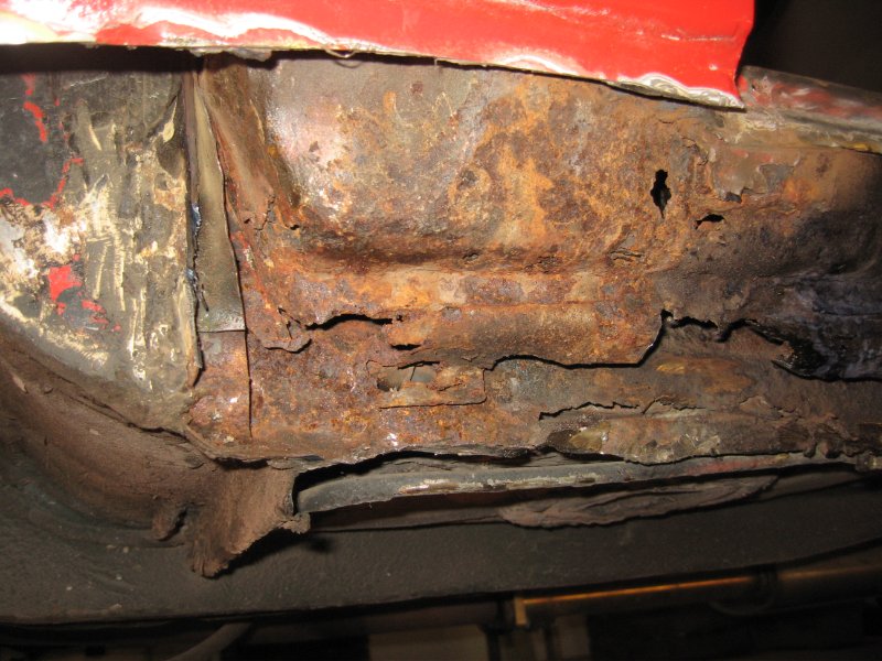

Ich finde, daß der Wagen vom Rost her ganz gut aussieht,der Unterboden ist bis auf die aufeplatzten Stellen doch garnicht so schlecht, oder was sagen da die Profis, ist das reparabel. ?

Was mich zuerst abeschreckt hat, sind diese Tiefergelegten Federbeine vorne, hab das schon öfters gesehen, ist das eine gängige Rostreparatur.?

Ich weiß nicht was Du mit "tiefergelegten" Federbeinen als Rostreparaturmethode meinst. Wenn Du da etwas präziser werden könntest, könnte man da eventuell aufklären. Aktuell sehe ich da nix.

Ich finde, daß der Wagen vom Rost her ganz gut aussieht,der Unterboden ist bis auf die aufeplatzten Stellen doch garnicht so schlecht, oder was sagen da die Profis, ist das reparabel. ? "
--> Du hast den Rost noch gar nicht gesehen, so wie der Aupuff sieht es unter dem Bitumen und unter dem Lack aus
--> versuch mal vier Seitenwände und eine Frontmaske zu bekommen und zu bezahlen (hierbei kann man auch die überflüssigen (Blinker) Löcher weg machen)

--> was kaum gelingen wird denn Du musst an der Basi anfangen und nix "Neues" auf den Rost kleben....

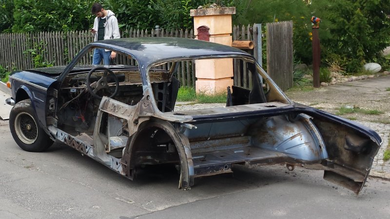

Ich restauriere gerade meinen 2800 CS (BJ 69). Der sah vor dem Entlacken deutlich besser aus als deiner und der Rost unterm Lack und Unterbodenschutz kam erst dann zum Vorschein. Schau dir meinen Blog an, dort sind reichlich Bilder vorhanden. Für Blechteile habe ich mitlerweile ca. 5.000€ ausgegeben, die hohen Kosten für den Einbau kommen noch dazu. Von den Anbauteilen, die bei deinem noch dazukommen, ganz zu schweigen. Der Wagen kommt sicher nicht aus Kalifornien, sieht er nach Minnesota aus.
Die Sitze sind nicht vom 2800CS, die Farbe ist nicht original (laut Aufkleber war die ursprünglich Baikal), Klimaanlage und Schiebedach sind drin, wobei beim Schiebedach zusätzlich Rostnester im Dach und A-Säule zu erwarten sind.
Schlachten und Einzelteile verkaufen hält den Schaden vermutlich in Grenzen.
Tut mir Leid für die insgesamt schlechten Nachrichten.

Die stattgefundende (letzte) Neulackierung ist recht sicher schon etwas länger her. Dies muss man in dem Zusammenhang durchaus positiv werten, denn man sieht auf den Bildern keine allzu offensichtlichen Durchrostungen der gröberen Art, wie man sie bei solchen Zustand 5 Minus - Exemplaren eigentlich immer findet. Bei dem hier "gefällt" mir sogar der Zustand des Motorraums im Vergleich zu den Standardruinen, bei denen die Bereiche Dom und Innenradhäuser generell und vor allem die Anschlüsse zu den Kotflügel eigentlich nur noch fragmenthaft zu erahnen sind. Meist mit kiloweise Mumpe zugekleistert oder eben die bloße Kraterlandschaft.
Bei Deiner "Wundertüte" sind die serienmäßigen Blechpartien ab Werk unter den Dämmmatten noch zu erkennen. Kann, aber muss nicht unbedingt ein gutes Zeichen sein. Wie es um Frontmaske, A-Säulen, Schweller, Boden, Kofferraumböden, Schiebedach, resp. Dachhaut etc. ausschaut, kann man so einfach auf den Bildern nicht bewerten oder vermuten. Eigentlich von eher schlechtem Zustand ausgehen und sich im besten Fall positiver überraschen lassen ist aber ein Ansatz ....

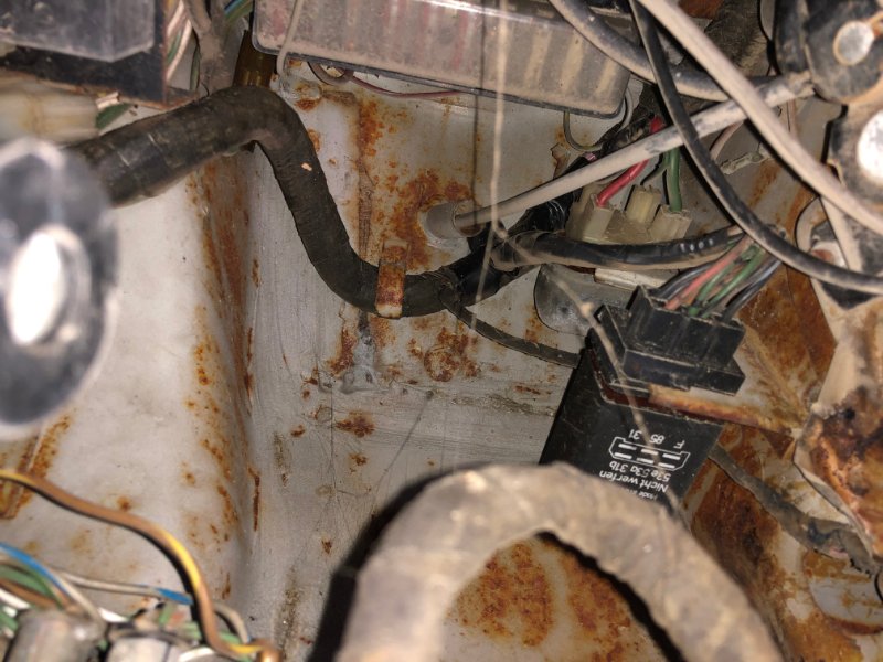

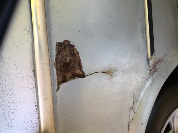

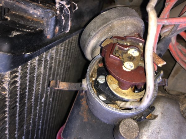

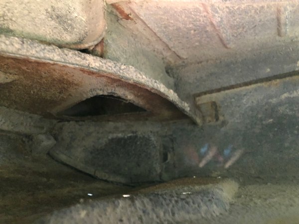

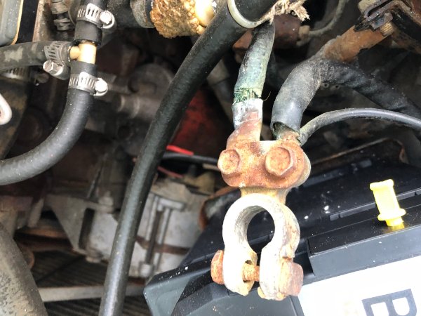

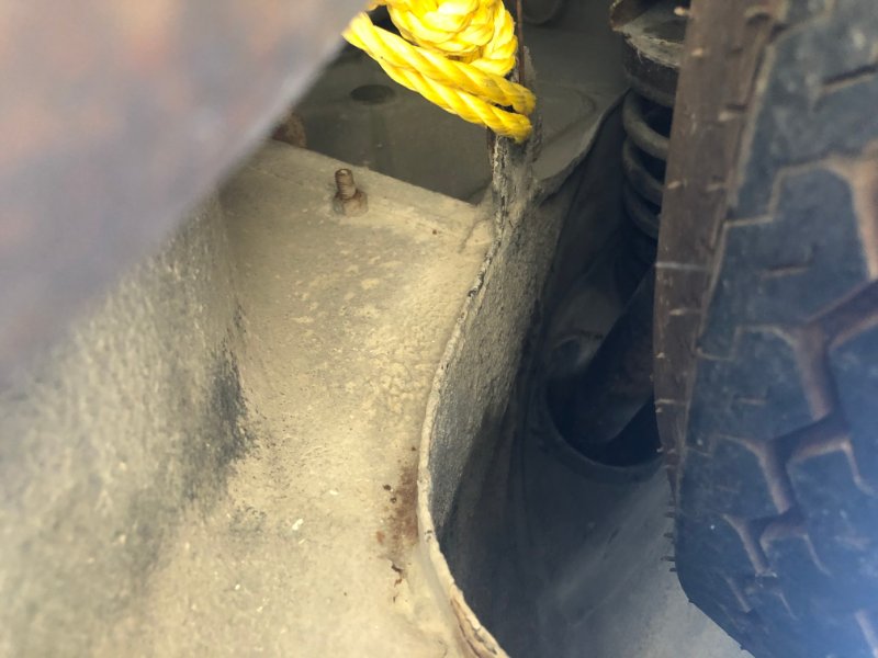

Der Wagen ist gestern tatsächlich angekommen, nachdem ich den ersten Schock verdaut habe, habe ich ein paar Bilder gemacht, hauptsächlich erstmal vom vorderen Teil, werde dann noch mehr machen wenn ich die Schwellerverkleidungen gelöst bekomme.
Insgesamt sieht der schon etwas mitgenommen aus, vorallem Innen ist es etwas müffelig und der Unterboden ist schlecht. Sieht auch so aus, als ob unter dem Lack teils schon viel Spachtel und auch Rost ist, das Blech klingt so dumpf beim draufklopfen, ist das normal.? Aber trotzden sieht die Karosse noch recht robust aus, kann das aber nicht wirklich beurteilen.Die Stoßstangen sind in sehr gutem Zustand, immerhin etwas positives. Die Türen gehen nicht richtig zu, ist das problematisch.?
Problem war auch, daß die Spedition den Wagen nicht verladen konnte, weil kein Schlüssel dabei war und dann erstmal das Zündschloß ausbauen musste. Kann ich denn mit der Nummer auf dem Schloß einen neuen Schlüssel beantragen.?
Insgesamt, seh ich das jetzt nicht so negativ, müsste sich das noch jemand vom Fach ankugen,ob das wirklich Sinn macht, bevor ich hier mehr Geld investiere. Bis jetzt waren es ziemlich genau 13500 mit Lieferung vor die Haustür.
Werde wahrscheinlich noch versuchen den Motor in gang zu bekommen und den Wagen dann erstmal unterstellen, damit er nicht im Winter im Freien steht. Danach überlegen wies weiter geht.
Bilder sind leider etwas verdreht.

also ich muss sagen, dass das auf diesen Fotos doch gar nicht so schlecht aussieht. Die Türspalte sehen gut aus. Das die Türen nicht richtig zugehen liegt vielleicht an den Türdichtungen oder an falsch eingestellten Seitenscheiben. Ist das denn bei geöffneten Scheiben auch so?
Die Sache mit dem Zündschloss bekommst du hin. Ich glaube, dass das zurzeit das geringste Problem ist.
Die Risse auf den Bildern mit den Federdomen sind nur die Bitumenmatten darauf. Die solltest du sowieso entfernen, um zu sehen was darunter los ist.
Das die Inneneinrichtung weitgehens hin ist, wußtest du ja vorher schon, aber auch da bekommt man mit Geduld so einiges im Netz.
Was nun unter dem Lack ist, weiß natürlich keiner, das wird sich zeigen. Auf diesen Bildern seht es aber nicht nach viel Spachtel aus. Und auch alles andere in den Radhäusern sieht vorerst nicht schlecht aus. Wird sich natürlich erst nach dem Entfernen vom U-Schutz zeigen. Jedenfalls sieht es noch nicht verpfuscht aus und das finde ich sehr wichtig.
Ich hätte mich gefreut, wenn mein E9 noch so ausgesehen hätte. Da war eigentlich nur die Inneneinrichtung Top und der Rest Müll.
Freu mich auf weitere Bilder.

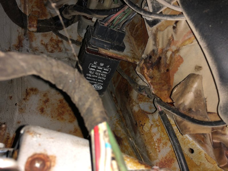

Re: 2800 CS aus USA
ich glaube, dass das am Handschuhfach nur Flugfrost ist. Sieht mir nicht nach durchgerostet aus. Ich finde den Blechzustand immernoch recht gut.
Ich hoffe, du hast Glück und es zieht sich Blechmäßig so weiter durch.

Re: 2800 CS aus USA
Hallo Simon,
ich würde sagen die Karosse hat eine gute Substanz.
Wichtig ist, dass dein Coupé komplett und unverbastelt ist.
Alles andere liegt nur noch in deiner Hand.
Um dir etwas Motivation zu geben, hänge ich ein Bild von meiner Karosse mit dran.
Dafür habe ich auch 10000 € bezahlt.
Viel Erfolg!

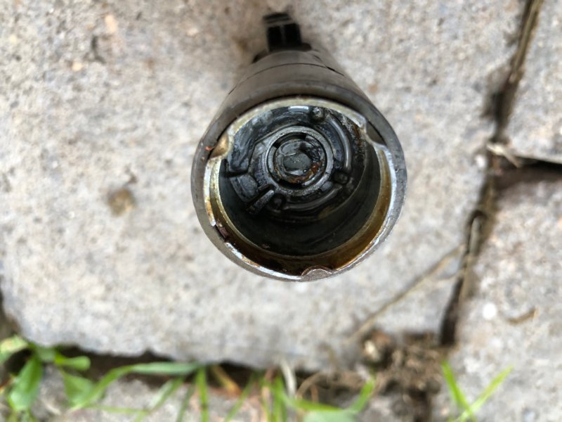

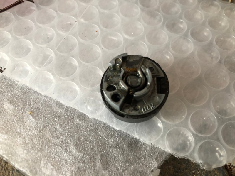

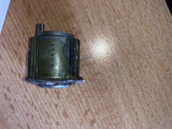

Re: 2800 CS aus USA
danke für das Angebot, ein kompletter Tausch wäre wohl das beste, werde gebenenfalls später darauf zurückkommen, momentan muss ich erst mal versuchen den Wagen einigermaßen zum laufen zu bekommen.
Ich habe momentan ein etwas größeres Problem mit dem Zündschloß, ich habe ein Schlüssel nachmachen lassen, bei der Firma Luke Schlüssel, leider passt er nicht, lässt sich nicht drehen. Könnte, daß an dritter Stelle auch ein O sein und keine Null.? Kann mir das irgendwie nicht erklären.
Leider wurde beim Ausbau des Lenkschlosses auch der Zündanlassschalter zerstört, zumindest kann ich den nirgends finden, nur einen Rest, vielleicht erkennt das jemand um was es sich dabei handelt.
Vielleicht hat auch jemand noch einen zum Verkauf, den er nicht benötigt.?
Danke schon einmal im Voraus

2800 CS aus USA
Hallo Simon,
so sieht der Zündanlassschalter aus, Detailfotos kann ich Dir bei Bedarf gerne schicken: Hier installiert wurde ein Starterknopf parallel zur Stellung "Motor anlassen" des Zündschlosses. Bei dieser Schlüsselstellung brechen dann leider oft die Zündschlüssel ab, deshalb baue ich mir diesen Starterknopf gerne bei schwergängigen Zündschlössern ein.
Mit dem Schraubendreher kannst Du den Anlassschalter in die Position "Zündung" bringen, dann entsprechend die Kabel "grau" und "schwarz" über einen (beliebigen Schalter) kurzschließen.
So kannst Du zumindest schon mal Deine ersten Startversuche durchführen!
Eine andere Möglichkeit zum Starten des Motors wäre Klemme 50 des Anlassermagnetschalters über den Batteriepluspol zu schalten.

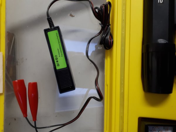

2800 CS aus USA

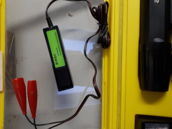

es wird ja nur der Magnetschalter geschaltet, der zieht keinen großen Strom. Hierfür gibt (gab) es auch Fernbedienungsschalter: Diese sind an den Klemmpunkten gut isoliert. Vor dem Anschließen auf jeden Fall die Batterie erst einmal abklemmen. Des weiteren gilt es zu beachten dass, wenn die Zündung längere Zeit eingeschaltet bleibt und die Unterbrecherkontakte zufällig geschlossen sind, über diese dann Strom fließt und sie verbrennen können.

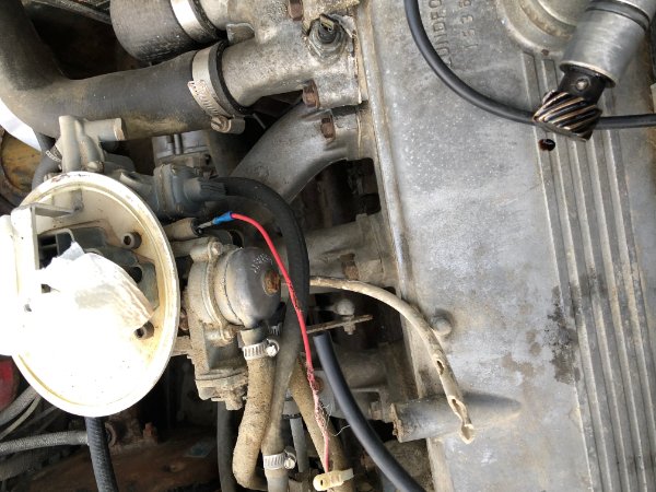

ich bin leider noch nicht wirklich weitergekommen, habe aber noch nicht ganz aufgegeben, ich wollte den Zündkontaktschalter tauschen, da ich dachte so einfache Dinge könnte ich noch selber machen und das Geld sparen.
Gibt es denn einen einfachen Trick wie man den rausbekommnt, ich möcht jetzt nicht gleich alles kaputt machen.? Sonst lass ich den erstmal drin.
Die ganze Mechanik und Schläuche machen mir ja schon fast mehr Sorge als der Rost an der Karosse, zumindest im vorderen Teil des Wagens, vielleicht sieht das aber auch schlimmer aus als es ist, habe zwei Videos verlinkt, hoffe die sind nicht zu langweilig.
https://www.youtube.com/watch?v=-zJs-Jd ... e=youtu.be
https://www.youtube.com/watch?v=QcJxNLi ... e=youtu.be

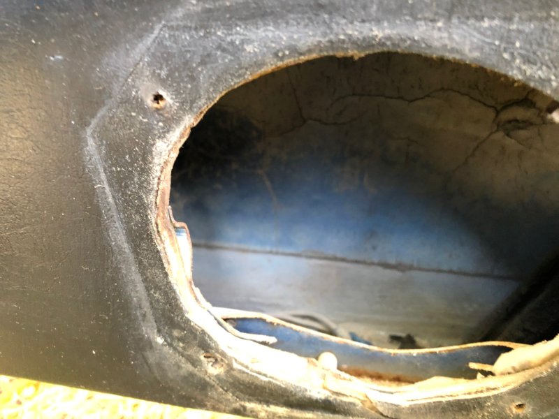

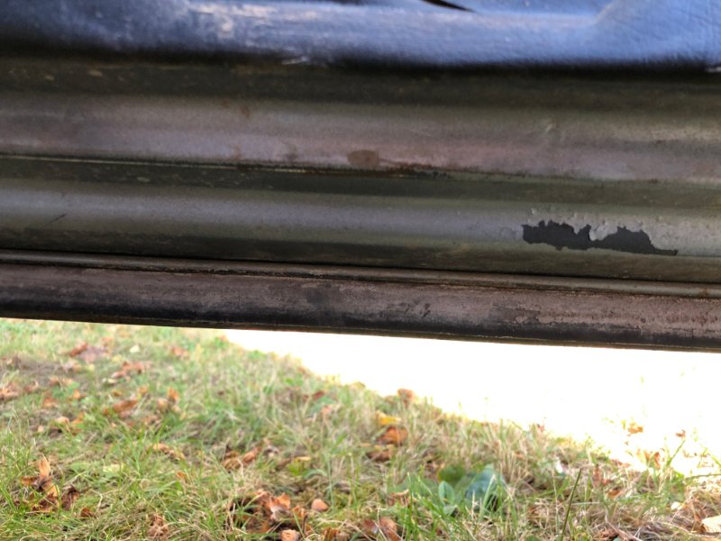

Habe auch noch Bilder von einer Türe gemacht und einer Stelle an der gespachtelt wurde. Vielleicht weiß jemand warum man da so dick Spachtel drauf macht, wenn das Blech unten eigentlich noch in Ordnung ist. Haben die früher von Werk ab so dick Lackiert.?

Re: 2800 CS aus USA
wenn das an der Tür alles ist, dann herzlichen Glückwunsch! Besser geht ja kaum.
Wo sind denn die Teile im Verteiler geblieben?
Da wurde bestimmt eine Delle am Seitenteil zugespachtelt.
PS: Ich habe auch eine US Ausführung mit den ganzen Schläuchen. Das wird schon.

Re: 2800 CS aus USA

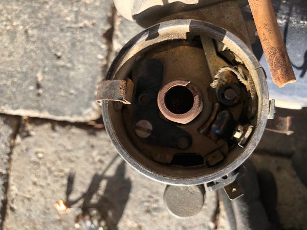

in dem Verteiler war nur noch der Rote Verteilerkopf aufgesteckt und eine Ard Erdungskabel angeschraubt, welches in die Karosserie hinein geht.
Sonst war da nix, ist es denn möglich, daß der Kontaktsatz und Kondensator überbrückt wurde.?
Re: 2800 CS aus USA
in dem Augenblick, in dem der Unterbrecher öffnet, wird der Strom durch die Zündspule unterbrochen und die im Magnetfeld gespeicherte Energie wird als Hochspannung an die Zündkerzen gegeben.
Oder in anderen Worten: Ohne funktionierenden Unterbrecher läuft der Motor net........
Re: 2800 CS aus USA

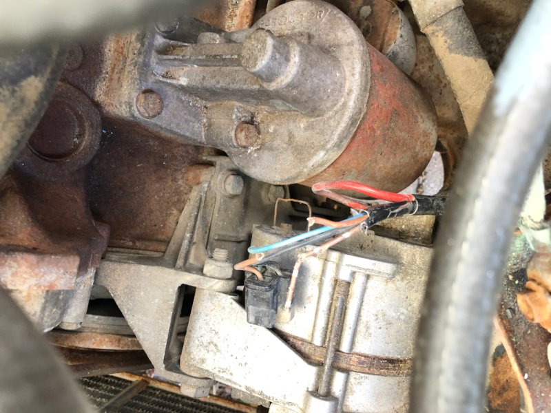

habe herausgefunden, daß es sich um einen elektronischen Kontaktschalter, Sensor handelt, bei dem wohl auch der Kondensator nicht mehr benötigt wird. Wahrscheinlich lass ich den erst einmal verbaut, hat jemand Erfahrung, ob das gut funktioniert.?

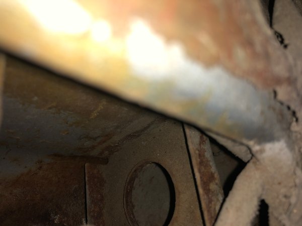

Habe auch mit der Inspektion weiter gemacht und mir ein Endoskop fürs Handy für 20 Euro gekauft, funktioniert ganz gut, ich konnte damit an die Motornummer rankommen. Habe dann die Seiteverkleidung im Fußraum entfernt, da ist schon heftig Rost am inneren Kotflügel, kann man den den auch irgendwie entfernen, ohne den gesamten Kotflügel abzuschneiden.? Wollte dann die Schwellerverkleidung entfernen, leider sind die Schrauben so fest, ich hab die meisten schon rund gemacht, hat da jemand eine Idee wie man die gelöst bekommt, ich könnte den Schraubekopf abhauen, aber den Rest krieg ich dann ja nie mehr raus.?
Würde dann auch mal mit dem Endoskop versuchen die Schweller innen zu begutachten. Das wäre schon wichtig. Habe auch mit dem Mechaniker gesprochen, er holt den Wagen demnächst und versucht den Motor zum laufen zu bringen und macht ein großen Service, mehr aber erstmal nicht. War nicht ganz so begeistert vom Zustand und meinte auch wird alles recht teuer, naja, mal abwarten ob überhaupt Motor,Getriebe und Kupplung so ohne weiteres funktioniert.

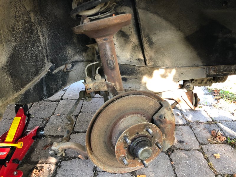

Re: 2800 CS aus USA

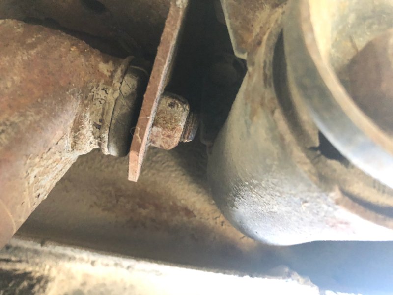

Den platten Reifen habe ich auch noch gewechslt.
Wie wahrscheinlich, ist es denn, daß nach der langen Zeit die ganzen Spurstangen und Querlenker getauscht werden müssen, gibts da denn Erfahrungswerte.
Re: 2800 CS aus USA
deine Bilder vom Verteiler sind recht schlecht, da kann ich nicht drauf erkennen, ob es sich um eine kontaktgesteuerte Transistorzündanlage handelt.
Wenn ja, dann muss dafür noch irgendwo eine Steuergerät sitzen. Wenn die Gelenke nicht ausgeschlagen sind, also kein Spiel haben und die Gummiteile nicht brüchig und porös sind, musst du sie nicht unbedingt tauschen.
Was hängt denn da zwischen deiner rechten vorderen Feder?
Re: 2800 CS aus USA
Hallo Simon,
in Ergänzung zu dem was Andi geschrieben hat.
- Übel festsitzende Schrauben bekommst Du beispielsweise so lose:
https://www.louis.de/rund-ums-motorrad/ ... ben-loesen
- Vorderachse zusätzlich: Die Bremsscheiben werden wohl fällig sein und ggf. sind auch die Kolben in den Bremssätteln fest.
Das Fett in den Radlagern muß man auch schauen.
Und natürlich der Zustand der Stossdämpfer.
Bremsschläuche rissig / porös ?
- Zündung: Nach dem was man sieht, kann das nicht tun.

Re: 2800 CS aus USA
Hi, danke für die Tips, ich komme aus Baden Württenberg, aus der Nähe von Reutlingen.
wegen der Ferder, muss ich nochmal nachschauen, was da drin steckt, ich bin da nicht so nah hin, weil ich nicht wusste ob der Wagen möglicherweise runterkracht.

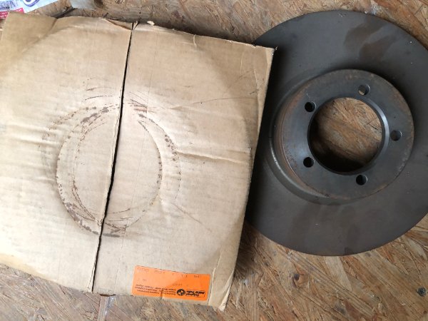

Die Bremsen werd ich wohl komplett neu machen, sollte ich damit jemals fahren. Bremsscheiben konnte ich schon günstige ergattern für 120 komplett,hoffe die passen, war garnicht so einfach, weil es überall nur die innenbelüftete gibt. Habe ein Bild vom Scheinwerfergehäuse gemacht, da wo das Kabel des Sensors hingeht, ist das Gerät darauf vielleicht das Steuergerät für die Zündung.?

Re: 2800 CS aus USA
Hallo Simon,
ja; sieht aus wie eine historische Transistorzündung ....
Wenn Du den Zündverteiler eh schon raus hast:
Ich würde die Elektrik zusammen bauen; Power drauf geben, von Hand am ausgebauten Zündverteiler drehen und dann müsstest Du einen Zündfunken bekommen.
Wenn man einen Unterbrecher dran hat, kann man statisch die Zündung grob auf OT einstellen.
Und dann bei laufendem Motor genau einstellen (was damals halt genau war)
Ich weiß nicht, wie man bei Transistorzündung vorgeht.
Und gemäß früheren Beiträgen von einigen E9 Enthusiasten:
Check die Karrosserie (oder lass es machen) und entscheide dann, ob Du das Projekt machen willst.☺☺☺
Der "Rest" ist finanziell überschaubarER...

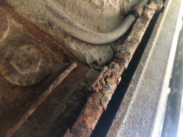

..so kann der Fuß einer A-Säule / Schweller im Verborgenen aussehen..

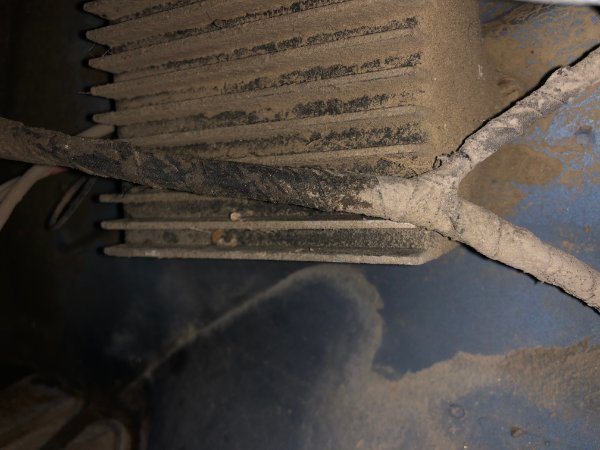

Re: 2800 CS aus USA
Hallo Simon,
ja, das ist das Steuergerät für die Transistorzündung. Mich wundert es nur, wie komisch das Kabel da aus dem Verteiler kommt.
In deiner Stelle würde ich den ganzen Krempel rausreißen und erstmal wieder auf eine normale Kontaktzündung umbauen. Dann weißst du wenigstens, dass die Zündung schon mal passt. Oder hole dir einen kompletten gebrauchten Verteiler.

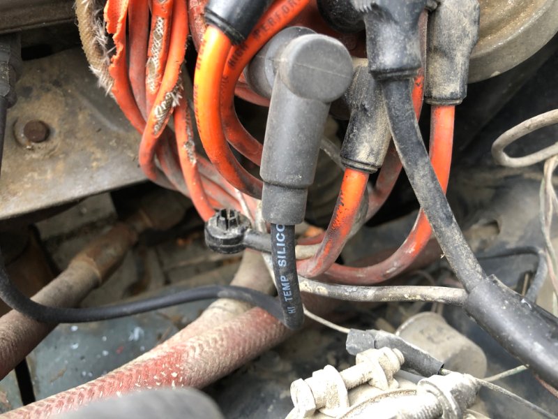

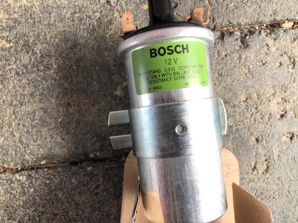

ich habe eine paar Dinge, bei denen ich nicht so recht weiterkomme, viellleicht kann mir jemand helfen.Da sich daß, mit der Werkstatt, noch etwas verzögert, wollte ich ein paar vermeintlich einfache Sachen selber machen.
ich habe die Zündkabel getausch, dabei ist mir aufgefallen, daß bei den alten Kabeln noch eine Abzweigung auf einen Stecker geht, der aber ins Leere läuft, die neuen Kabel haben das nicht. Kann ich den Stecker einfach entfernen.? Dann wollte ich den Schlauch zwischen Luftfilterkasten und Zylinderkopfdeckel erneuern.
Leider habe ich da irgendwie den falschen bestellt, weiß denn jemand wofür der zu gebrauchen ist und wo es den richtigen gibt.?

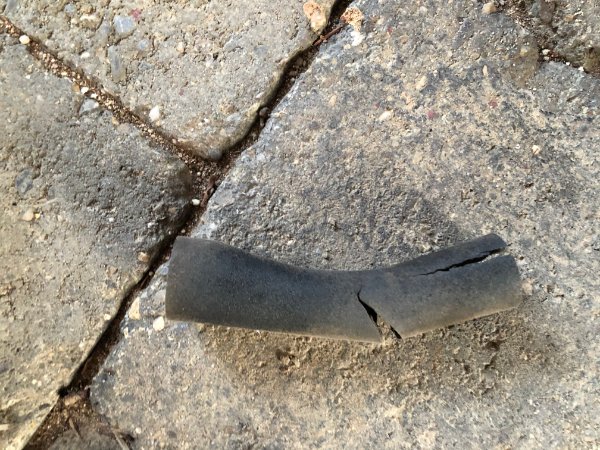

Re: 2800 CS aus USA

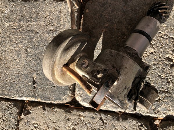

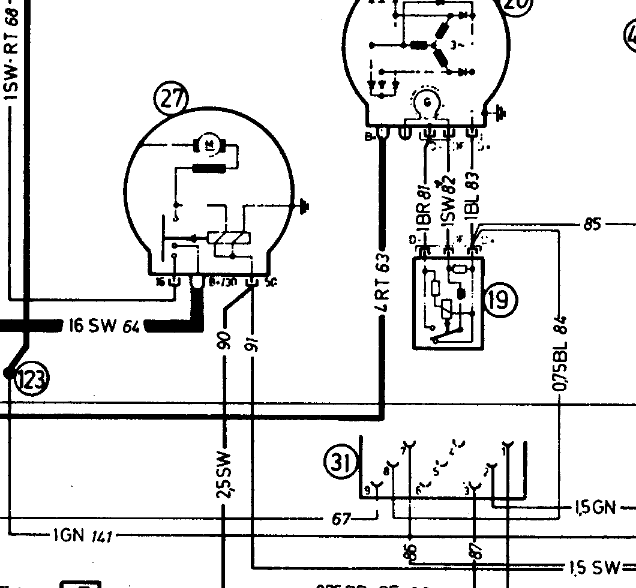

Ich wollte noch den Unterdruckschlauch vom Verteiler anschließen, nur hab ich da zwei Anschlüsse an der Dose, ist das denn so richtig, wie auf den Bildern.?
Also da ran, wo der alte abgebrochen ist. Gibt es denn irgendwo eine Art Schaltpan, auf dem der Verluf dieser ganzen Unterdruckschläuche aufgezeichnet ist.?
Danke schon einmal.

Hallo Simon,
so lange Du die beiden Schläuche nicht vertauschst ist alles i.O.
...irgendwo gibt es auch ein Bild dazu; sag wenn Du das brauchst.
Ich würde die alten Zündkabel komplett rauswerfen (kein Risiko zu Nebenableitungen) und analog wie Andi (?) sagte,
ersetze auch den Verteiler bzw. die ganze spezifische Mimik.
Und falls der Motor schon ewig nicht mehr lief, gehe am besten so vor wie in dem Link zu der Grebaruchtwagenprofissendung.
Viel Erfolg.

Habe noch ein paar Probleme, die Kabel zur Lichtmaschine waren teils abgebissen.
Da sind 4 Kabel, aber der Stecker hat nur 3 Anschlüsse, daß Braun gestreifte ist irgendwie überflüssig.?
Dann habe ich noch eine neue Zündspule gekauft, auf der steht 0,9 Ohm Vorwiderstand, meiner hat aber ca 1,3 Ohm, könnte das Probleme machen.? Gibt es denn, daß Massekabel der Batterie zum Anlasser neu zu kaufen, meines ist ziemlich Grün.?

Der Vorwiderstand muss schon mit der Zündspule passen, sonst hast du nicht den Zündfunken, den du brauchst oder die Kontakte rauchen dir schneller ab, als gewollt.
Wenn das Anlasserkabel schon so oxidiert ist, wie deins, würde ich es unbedingt erneuern, denn da gehen extrem hohe Stöme beim Starten durch. Das gibt es neu. Auch sämtliche Massekabel solltest du prüfen, reinigen und ggf. erneuern.
Mit dem Kabel an der Lima gucke ich heute Abend bei meinem cs mal nach.

habe Dir einen Schaltplanauszug zur Lima beigefügt. Lima ist die No 20.
Vorwiderstand:
Gemäß Schaltbild wird die Zündspule über ein Widerstandskabel mit 0,9ohm/meter versorgt.
Bei geschätzten 1,4m Länge sind das 1,26ohm bereits eingebauter Vorwiderstand.
D.h. Du kannst die Zündspule ohne weiteren diskreten Vorwiderstand betreiben.
Oder sieht das jemand irgendwie anders ?

ja, das sehe ich ganz anders, da das Widerstandskabel nicht überall verbaut wurde. Du kannst das Kabel aber mal mit einem Ohm-Messgerät durchprüfen. Wenn es denn so sein sollte, hat Willy dann Recht. Da bei dir aber ja schon ein Widerstand verbaut war, kann ich mir das nicht vorstellen.
