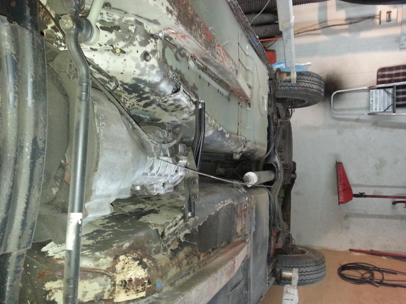

Habe von unten angefangen.
Heute wurden die ersten Bodenbleche erneuert.
Dr. Who
Neuzugang 3.0 CS aus Koblenz.
Dr. Who
- Der Anfang ist gemacht
- IMG_20151109_074420.jpg (75.21 KiB) 39585 mal betrachtet

Das vordere Bodenblech wurde leider verkehrt eingeschweißt. Die "Mulde" ist immer zwischen Schweller und dem Motorträger, nicht auf dem Motorträger.....
Und wenn die Farbe der äußeren Spurstange original grün ist, dann sind das die falschen, nämlich die vom E3 ab Bj 74 (Teilenummer am Ende 989. Der E3 hat eine breitere Spur und deshalb sind dort längere Hülsen zwischen den beiden Spurstangenköpfe verbaut. Da musst du von den alten E9 Spurstangen die Hülsen übernehmen, sonst kann es passieren, dass du die Spur nicht einstellen kannst, weil die selbst ganz eingedreht zu breit sind.

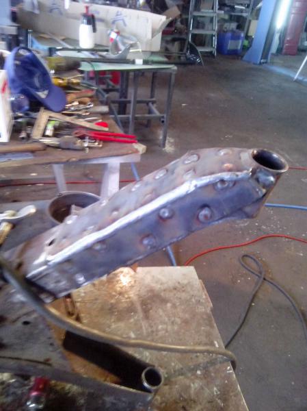

Komme auch nur langsam voran.
An jeder Stelle ein neues Problem.
Teilweise bis zu 5 Bleche übereinander.
Anbei ein paar Bilder.

Am Querlenker darf nicht geschweißt werden. Wenn das der TÜV erkennt, wird er ihn nicht abnehmen!
Schaut mal hier, da sind noch weitere Dinge, die nicht erlaubt sind:-)
http://www.heise.de/autos/artikel/Die-s ... 17729.html

so schlimm ist das auch nicht.

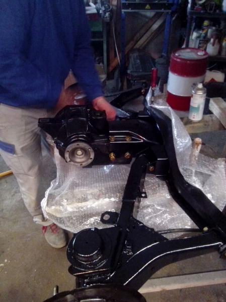

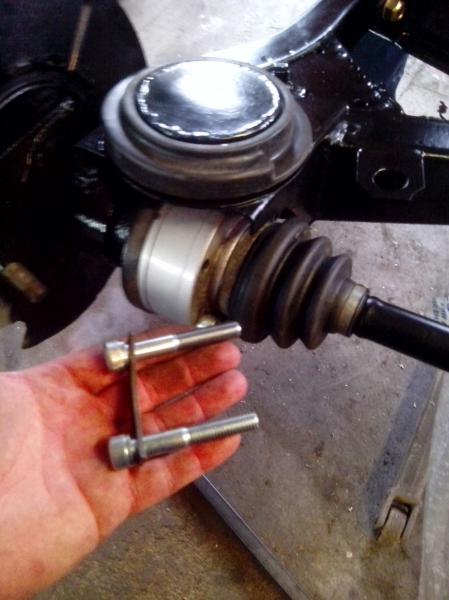

Weiteres Bild der Achse.
Liebe Grüße
Liebe Grüße
- IMG-20151124-WA0001.jpg (40.26 KiB) 39309 mal betrachtet
Re: Neuvorstellung Dr. Who

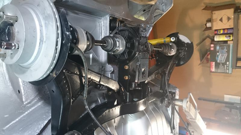

Nun wird die Achse wieder montiert.
- DSC_0095.JPG (54.9 KiB) 39179 mal betrachtet

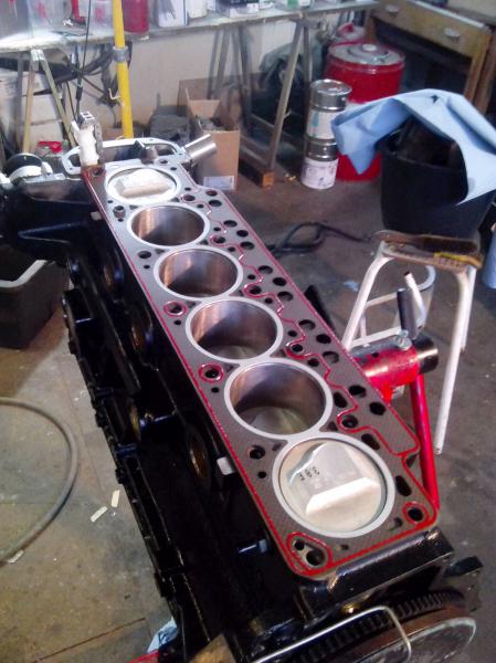

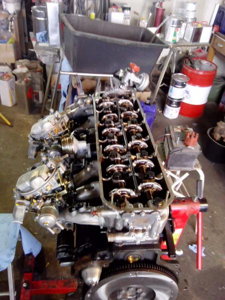

So, nun ist der Motor fast fertig.
Musste das Nockenwellen Doppelritzel Nachfertigungen lassen. Im Original leider nicht mehr erhältlich.
- Jetzt ist der Motor dran
- IMG-20160401-WA0004.jpg (56.74 KiB) 38520 mal betrachtet

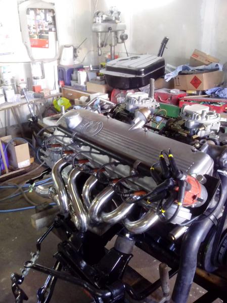

Ein weiteres Bild
Habe heute noch zwei fabrikneue Zenith Vergaser ersteigert.
- Motor Instandsetzung
- IMG-20160331-WA0016.jpg (48.28 KiB) 38519 mal betrachtet
In diesem Motor steckt viel Arbeit.
Neue Vergaser habe ich Ihn nun auch noch spendiert.
Bin gespannt wie er läuft.
- Motor fast fertig
- IMG-20160418-WA0008.jpg (55.83 KiB) 38327 mal betrachtet

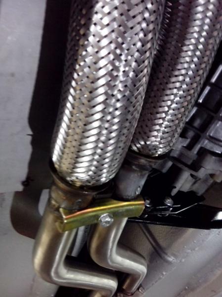

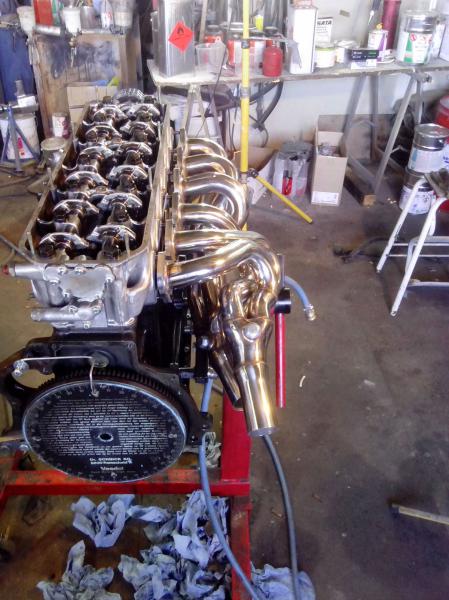

Der Motor ist nun fertig.
Jetzt geht es an den Anschluss Auspuff - Fächerkrümmer.
- IMG-20160502-WA0008.jpg (50.79 KiB) 38003 mal betrachtet
Anpassung Auspuffanlage Edelstahl
- IMG-20160511-WA0009.jpg (40.07 KiB) 38003 mal betrachtet

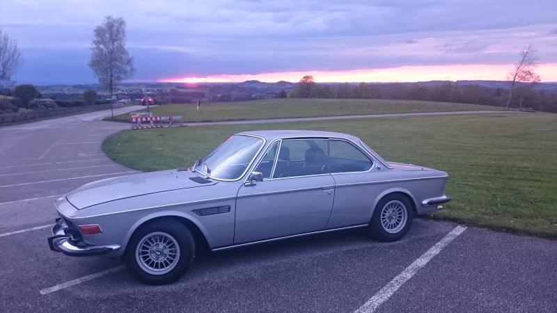

Er ist nun (fast) fertig.
- DSC_0204.JPG (49.23 KiB) 36264 mal betrachtet
