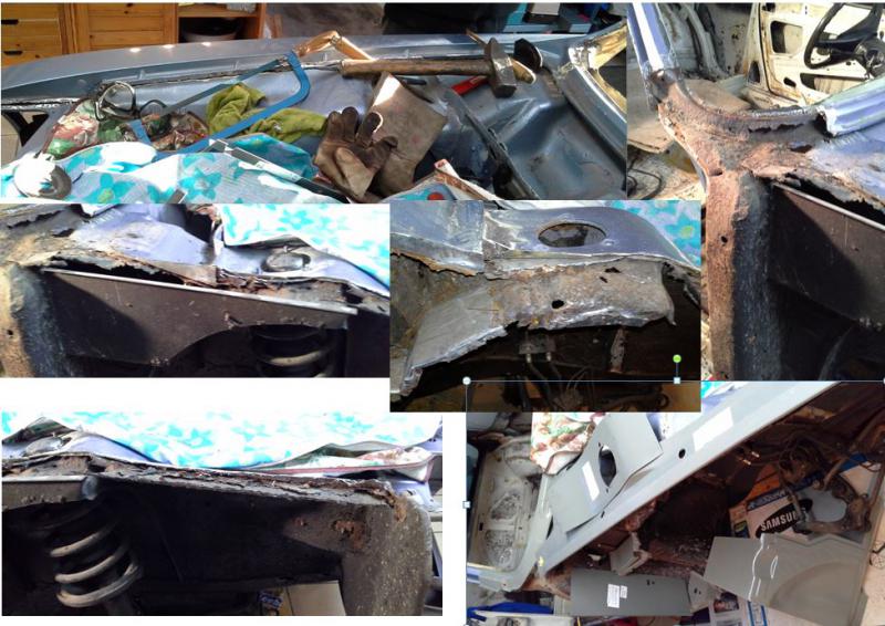

Letzten Samstag ging es dann los, der erste Kotflügel wurde abgetrennt. Wer die Beiträge hier im Forum verfolgt, weiß was jetzt kommt:
Zustand vorne rechts
Zustand unter Kotflügel Beifahrerseite.JPG (86.69 KiB) 3482 mal betrachtet
Also alles im normalen Bereich, alles machbar. W&N hatte ja jetzt die Blechwochen, somit liegen alles benötigten Teile schon parat. Lediglich der Federbeindom bringt mich ins Grübeln. Habe zwar schon abgekantetes 2mm-Blech hier, aber Original-Ersatz wäre wohl besser. Wenn also noch jemand einen passablen Dom abzugeben hat, so melde er sich bitte bitte!
