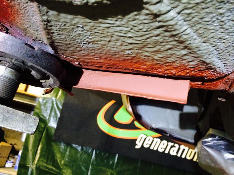

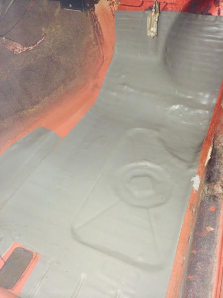

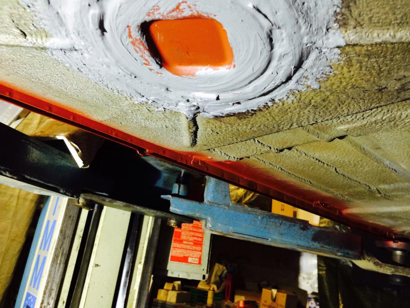

Foto Unterboden
- Foto
- image.jpg (57.78 KiB) 35190 mal betrachtet

Foto Unterboden
- Foto
- image.jpg (82.21 KiB) 35190 mal betrachtet

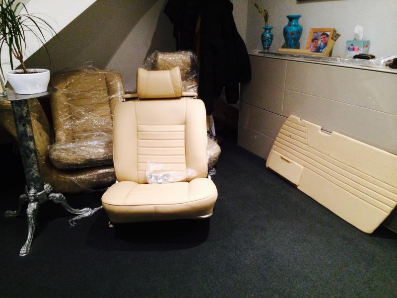

Re: Hallo aus der Schweiz (E9 2.5CS)
Die neue Innenausstattung heute erhalten. Das Leder ist nicht so hell wie es auf den Bildern scheint.
- image.jpg (31.87 KiB) 35190 mal betrachtet

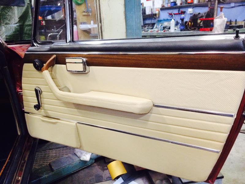

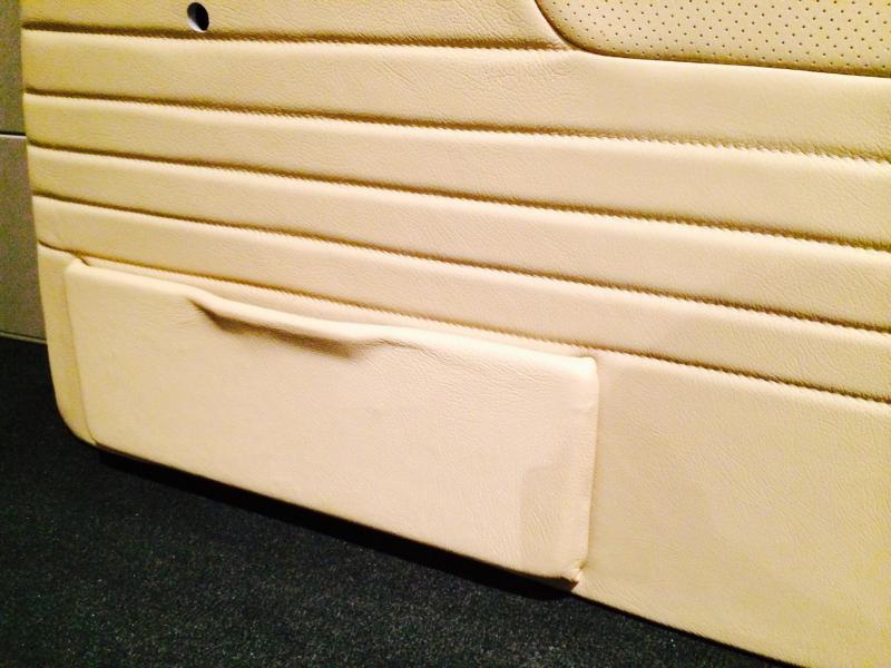

Tür Verkleidung
- image.jpg (62.67 KiB) 35190 mal betrachtet

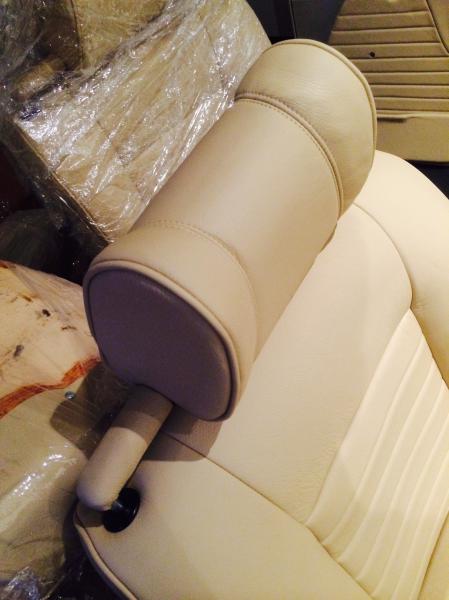

Sitz komplett
- image.jpg (58.74 KiB) 35190 mal betrachtet

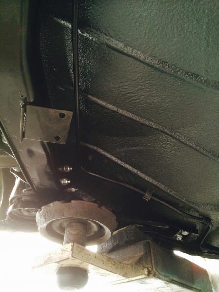

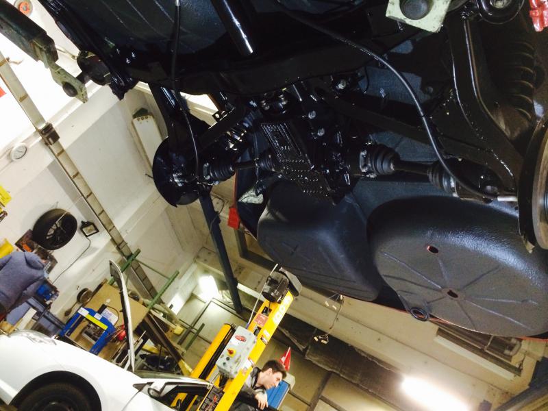

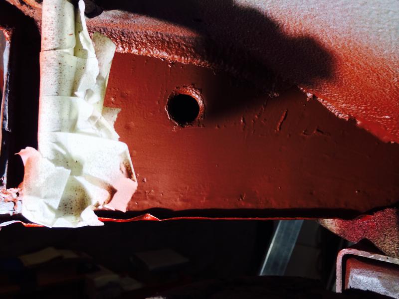

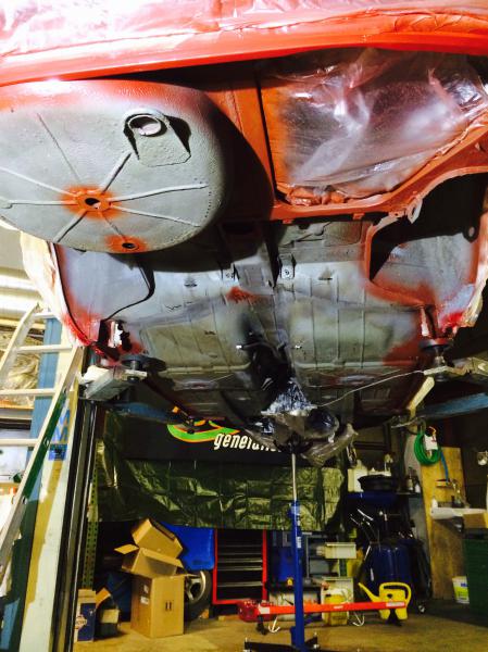

Der Unterboden ist fertig und di Hinterachse auch schon fertig montiert.
Das biegen der neuen Benzinleitung war alles andere als einfach.
Konnte besser sein da anfangs paar knicks mehr drin habe als geplant.
- image.jpg (43.55 KiB) 35154 mal betrachtet

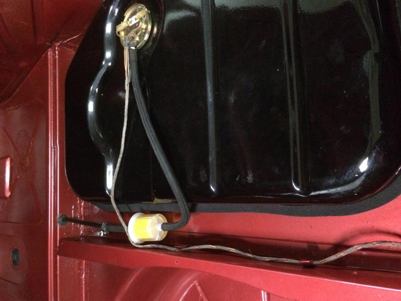

Benzintank auch schon drin und Motor wieder gestartet :)
- Benzintank
- image.jpg (74.49 KiB) 35116 mal betrachtet

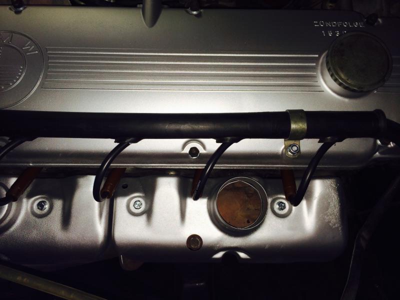

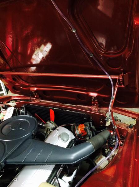

Eventuell könnt ihr mir weiterhelfen, meiner hatte vorher kein Benzinfilter zwischen Tank und Motor. Könnt Ihr mir sagen wo es eigentlich rein kommt? Bei mir ist es jetzt hinten im kofferraum.
- Benzinfilter
- image.jpg (52.96 KiB) 35116 mal betrachtet
Hallo Bruno
Beim Vergaser sitzt der Benzinfilter vorne im Motorraum in der Nähe der Spritzwand, also nicht zu weit am Motor, damit keine Dampfblasen entstehen.

Danke für deine Hilfe Gerhard, werde ich noch wie angegeben umbauen.
- image.jpg (58.73 KiB) 35069 mal betrachtet

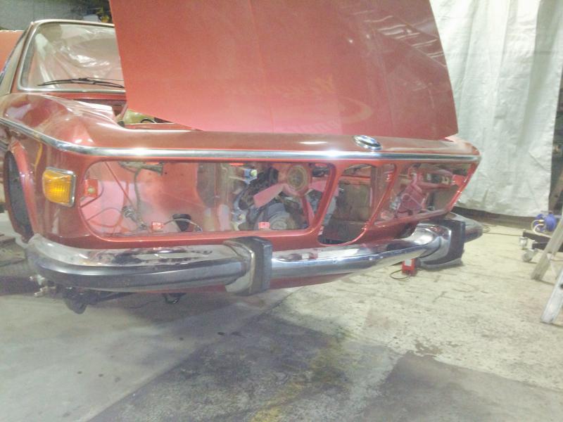

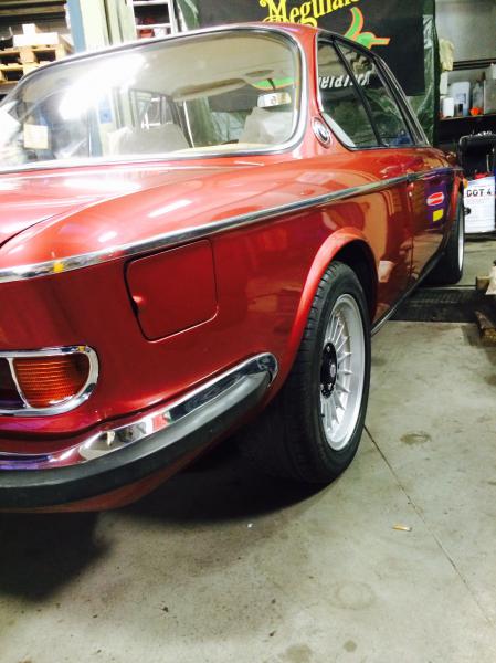

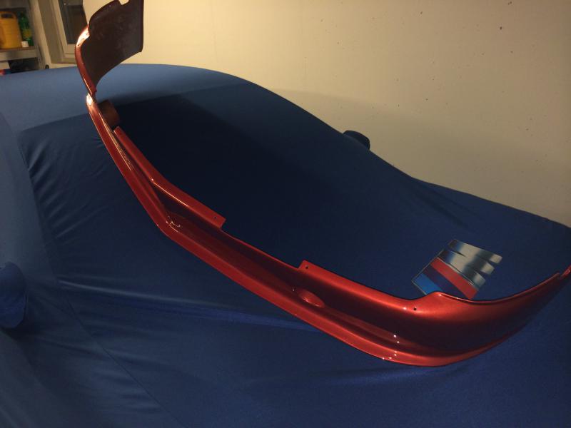

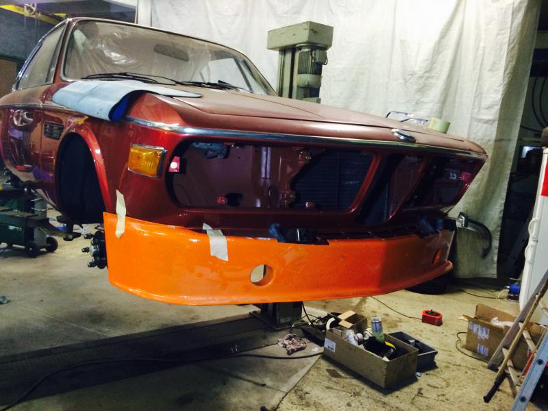

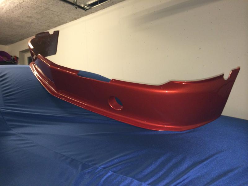

Spoiler muss noch angepasst werden bevor es zum lackierer geht :)
Stell mir die Frage ob mit oder ohne Stossstange montieren. Was denkt Ihr?
- image.jpg (70.9 KiB) 35022 mal betrachtet

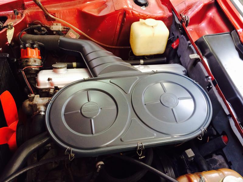

Alle Benzinleitungen, Kühlwasserleitungen, zündkabel, zündkerzen und alle Filter wurden ersetzt. Zusätzlich noch weitere Kleinigkeiten die ich nicht aufzählen muss.
Habe auch diverse Dichtungen für den Motorraum aber nach knappe 2 Stunden habe ich diese nicht draufbekommen.

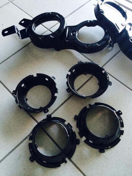

Noch mehr Bilder
- Lampenträger sandgestrahlt und gepulvert ;)

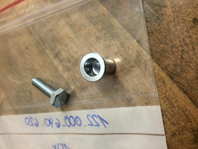

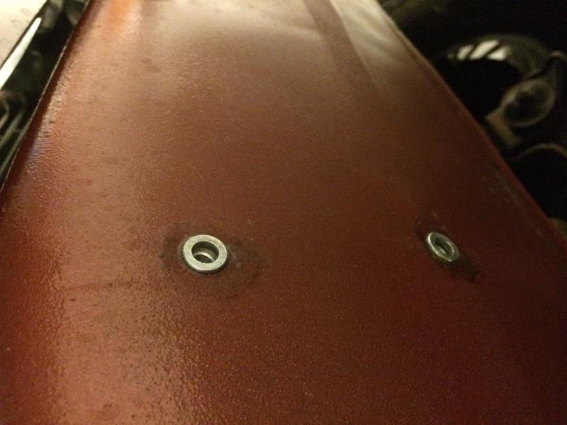

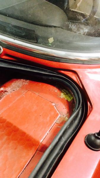

Stehe wieder einmal an, wie schon erwähnt habe bersucht mit verschiedene Kleber diese Dichtung an seinen Platz zu halten ohne erfolg. Beim Radius springt es immer raus, und beim halten mit der Hand enstehen lauter kleine Wellen. Wie habt ihr es geschaft?
Danke und einen schönen Abend.
Lg
Lg
- image.jpg (33.3 KiB) 34999 mal betrachtet

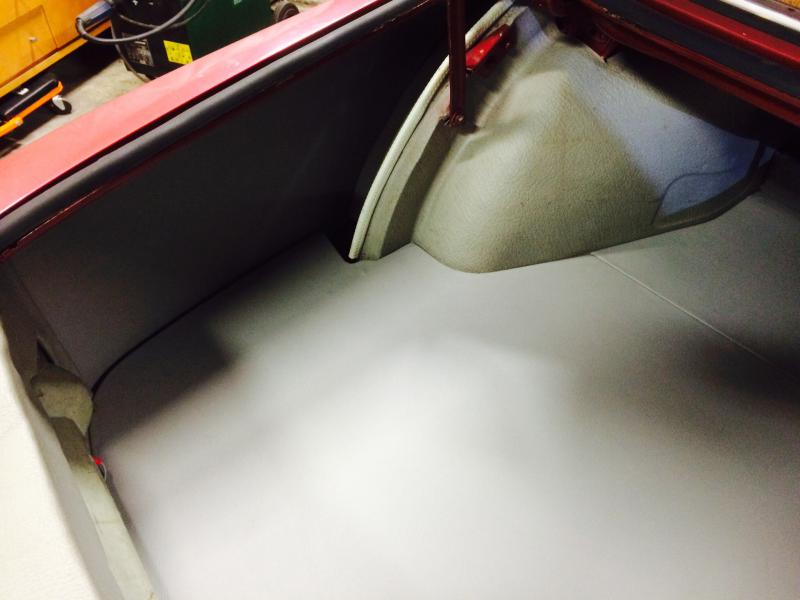

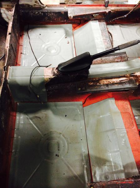

Gestern Abend wurde es wieder sehr späht. Nachdem am Vorabend den Innenraum lackiert wurde haben wir gestern die Schwerschicht Matten verlegt wie auch noch kleiner arbeiten im Motorraum.
- image.jpg (24.36 KiB) 34971 mal betrachtet
- image.jpg (41.13 KiB) 34971 mal betrachtet
- image.jpg (55.9 KiB) 34971 mal betrachtet
Innenraum
- Innenraum
- image.jpg (40.83 KiB) 34971 mal betrachtet

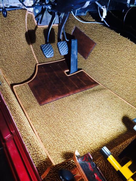

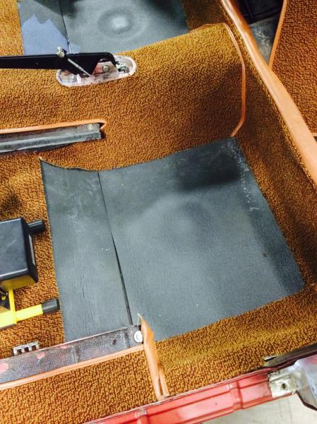

Teppich passt so weit :)
- image.jpg (85.08 KiB) 34948 mal betrachtet
- image.jpg (66.3 KiB) 34948 mal betrachtet

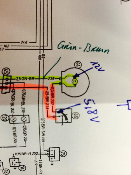

Hallo, habe Probleme mir der elektrik :(
Die Lüftung funktioniert nicht. Am Motor Eingang habe ich die 12V gegen Masse gemessen am Ausgang 5.8V bei ausgeschaltete Lüftung, und 0V bei eingeschaltete Lüftung.
Kann mir jemand weiterhelfen? Falls Motor defekt ist hat jemand eins zu verkaufen? Grüsse

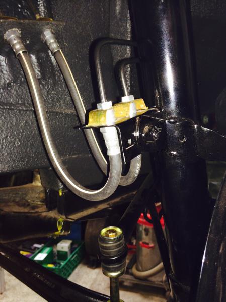

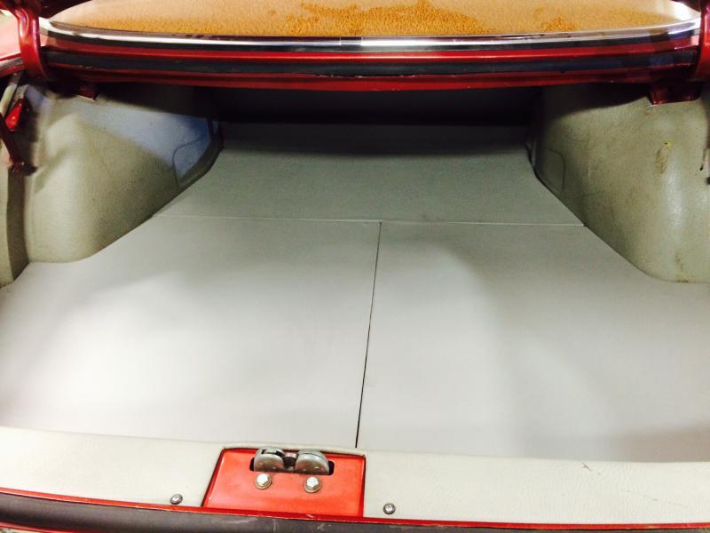

Die Bremsleitungen sind auch erneuert und die Kofferraum Verkleidung auch schon ersetzt.
- image.jpg (42 KiB) 34860 mal betrachtet
- image.jpg (42.5 KiB) 34860 mal betrachtet
- image.jpg (41.98 KiB) 34860 mal betrachtet

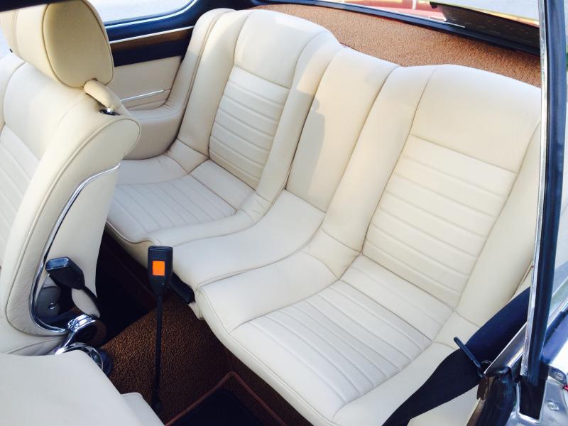

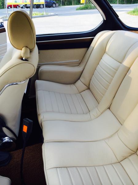

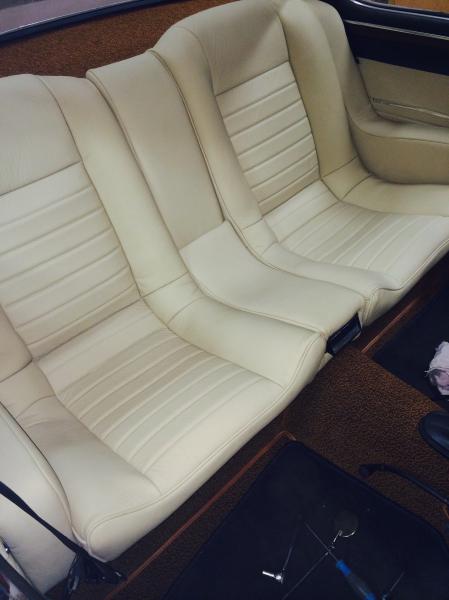

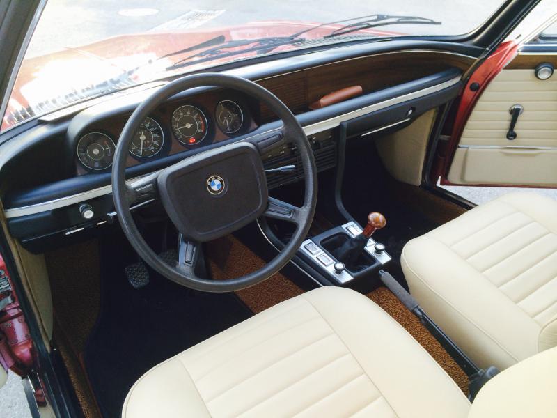

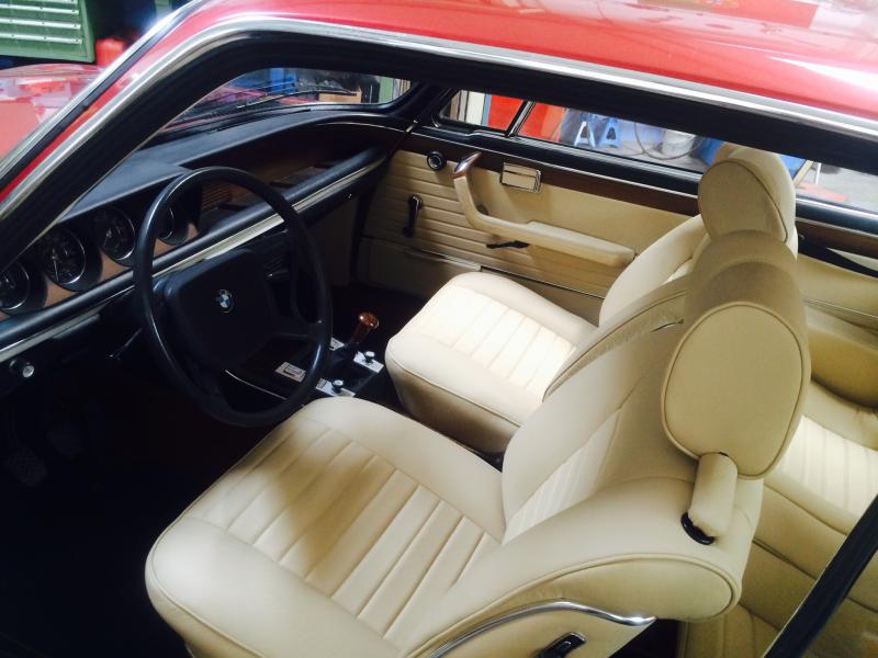

Innenaustattung ist fertig
- image.jpg (60.94 KiB) 34755 mal betrachtet
- image.jpg (43.78 KiB) 34755 mal betrachtet

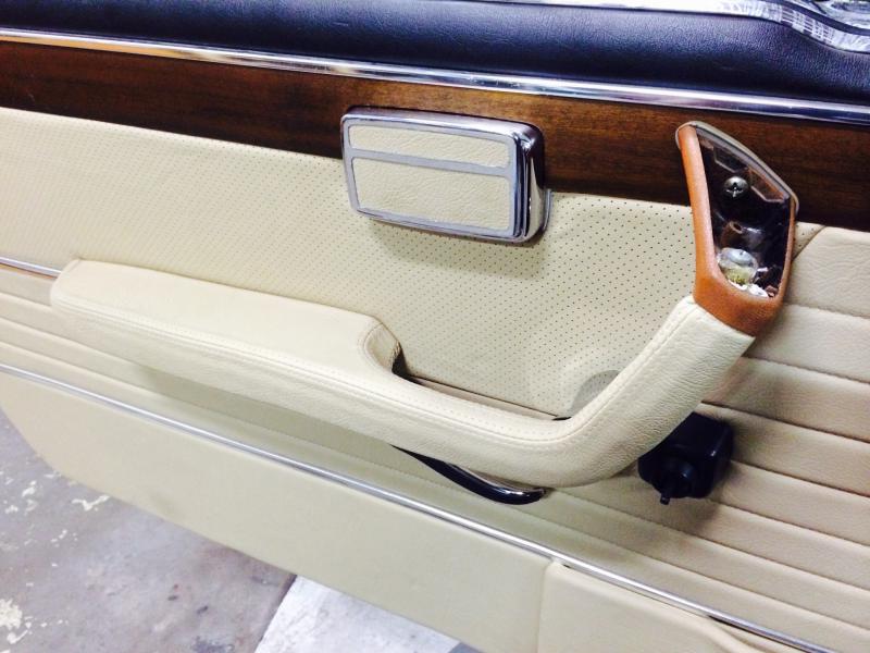

Die Innenausstattung habe ich alles aus echtem Leder machen lassen.
- image.jpg (32.96 KiB) 34732 mal betrachtet
- image.jpg (54.43 KiB) 34732 mal betrachtet

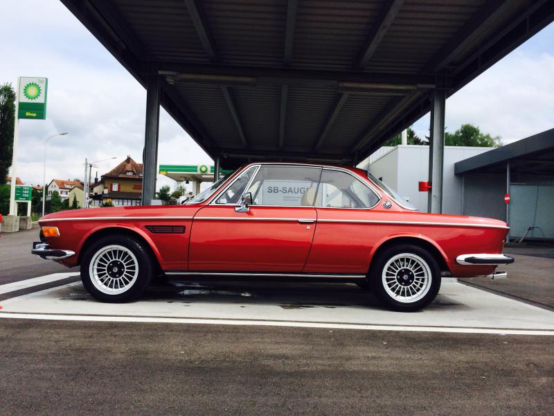

Heute meine erste kleine Ausfahrt gemacht, fühlte mich wie ein Rockstar :-) mehrere Daumen hoch von Fussgänger und Autofahrer :)
- image.jpg (62.79 KiB) 34731 mal betrachtet
- image.jpg (36 KiB) 34731 mal betrachtet
- image.jpg (82.5 KiB) 34731 mal betrachtet
