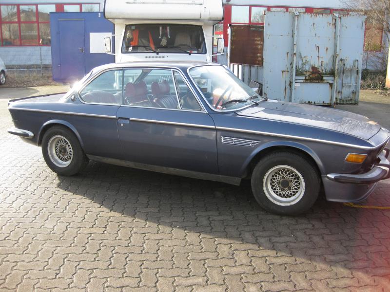

Hallo, fange jetzt mal mit Bildern an wie ich ihn bekommen habe. Sah garnicht so schlecht aus auf den ersten Blick aber dann lasst euch überraschen.
BMW 3.0 csi 002.JPG (86.39 KiB) 9517 mal betrachtet

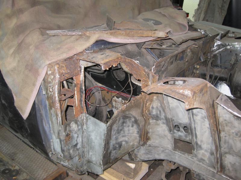

Bilder vom ELENT
So war ziemlich alles unter den Kotflügeln. Aber mit geschick wird alles Neu.

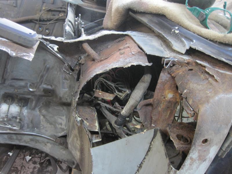

So sah die Fahrerseite aus.
bmw sci e9 001.JPG (71.47 KiB) 9491 mal betrachtet
Beiträge: 1632
Re: Vorstellung
Hallo Bertone
Ich hab schon viele Coupes in deutlich besserem Zustand ausgeschlachtet...... schreibst du dir die Karosseriestunden die du dran arbeitest auf? Meine Schätzung wenn du es richtig machen willst, wären 500 - 600 Stunden bis die Rohkarosserie wieder gut da steht!

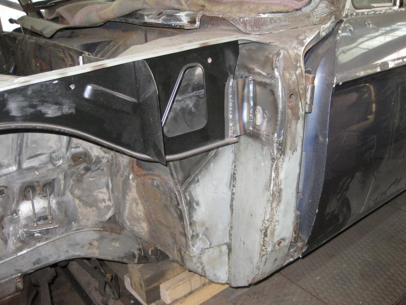

Hier ein Bild A-säule Beifahrerseite fertig. Gruß Bertone
Es wurde dickes Blech stoß auf stoß voll durchgeschweißt. In meinem Leben muß ich da nicht wieder ran besser als neu nach der versiegelung. Gruß Bertone
bmw kotflügel 001.JPG (76.39 KiB) 9433 mal betrachtet

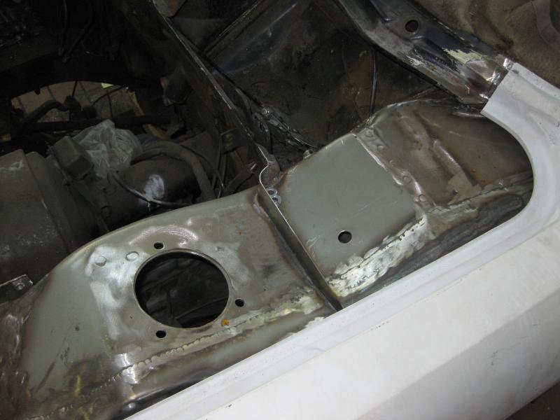

Hallo A-säule mit Radhaus fertig Kotflügel wird angepaßt. Stoßdämpferaufnahme neu eingeschweißt . Gruß Bertone
Alles wird gut wenn MAN sich mühe gibt
einschulung,spende,bmw 005.JPG (50.07 KiB) 9424 mal betrachtet
