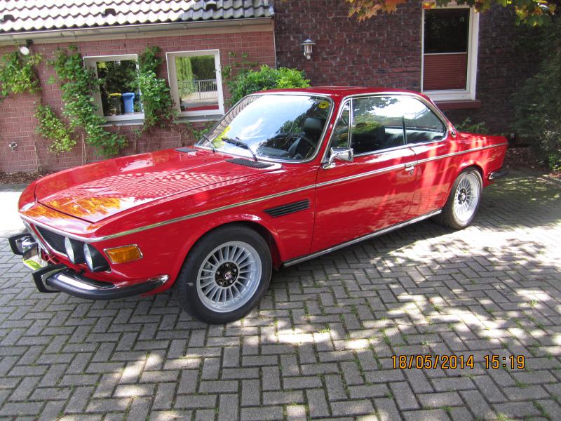

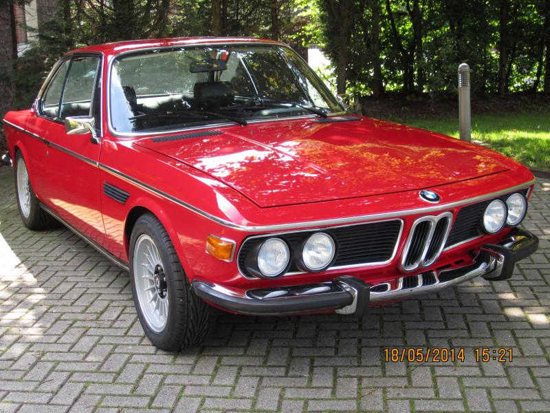

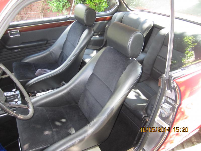

Noch ein paar Fotos.
G. Dirk

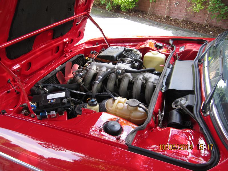

Noch interessehalber eine Frage : Auf dem zweitletzten Bild ist im Radhaus von oben eine Bohrung ca. D=8mm hinter der Stirnwand angebracht, etwa wo der Bowdenzug der Haubenverriegelung herauskommt. War die original, oder ist die zu Konservierungszwecken gesetzt worden (dann würde sie recht klein aussehen). Bei meinem ist da keine.

Hat der E28 535 nicht die andere Ansaugspinne? Spinne gewechselt gegen Hirschgeweih oder doch aus einem E12 oder frühen E24?
Re: Er ist wieder da. ;)
damit solltest Du wohl Recht haben und soweit mir bekannt, hatte keiner der E28 mehr die L-Jetronic. Der Motor hier ist wohl eher aus dem E12.Hat der E28 535 nicht die andere Ansaugspinne?
Spinne umbauen geht auch. Weiß ich aus eigener Erfahrung. Dabei passt dann aber die Einspritzleiste der Motronic nicht, da der Druckregler im Weg ist. Die muss dann ein wenig umgestrickt werden oder man greift auf etwas aus dem Alpina-Regal zurück.

mir wurde gesagt das der Motor aus einem E28 ist.
Habe das Fahrzeug vor 2,5 Jahren gekauft, ist von einem Freund ( Kalli ) von mir.
Er hat auch alle Blecharbeiten gemacht,Motor, Getriebe und Achsen eingebaut.
Den Rest habe ich wie einen Lego - Kasten bekommen.
Der Motor wurde jetzt noch einmal geöffnet, weil damals ein falscher Kolbenring montiert war.
Kolben und Ringe sind neu (93,56 + 0,2 ) Pleuellager wurden vorsorglich auch nochmal ern.
Getriebe und Achsen waren schon überholt.
Ich hatte also eine leere Karosse auf Räder.
Die restlichen Arbeiten wurden durch den Bruder meines Freundes und mir erledigt.
Dank dir Micha.
Fahrzeug ist von 9.05.74 und war bis 25.01.82 angemeldet.
Seitdem Stand er.

Motor 3,5 nicht beanstandet, Fahrwerk als Original angesehen, Sitze als Originale angesehen.
verstehe nicht, das die Räder bemängelt wurden. Die sind grundsätzlich doch eintragungsfähig. Viele fahren genau diese Alpinas in der Größe. Nur die Nachfolger mit Deckel bekommt man nicht eingetragen.
Gruß Wolf
Gruß Wolf
Hallo Dirk,
ist die Außenfarbe 'Granada' (BMW Farbcode 023)?

Hallo Wolf und Robin,
die Farbe ist leider nicht Original.
Ist Rosso Corsa 300.
Da ich bei der KÜS war und die Räder nicht eingetragen sind konnte er mir keine Plakette geben.
Die KÜV trägt zwar auch ein, aber ich hatte leider nur ein Gutachten was in Verbindung mit einem TÜV - Formular
gültig ist. Was auch der TÜV nur einsehen kann. Das gleiche gilt für das Fahrwerk was drin ist.
Reifen, Fahrwerk und Lenkrad sowie die Sitze werde ich eintragen lassen demnächst beim TÜV.
Den Motor 3,5 werde ich versuchen einzutragen, das geht aber glaube ich nur mit Hilfe von BMW.
Vielleicht hat ja einer einen Tipp für mich.
Gruß Dirk
