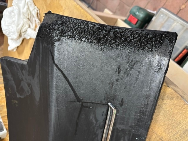

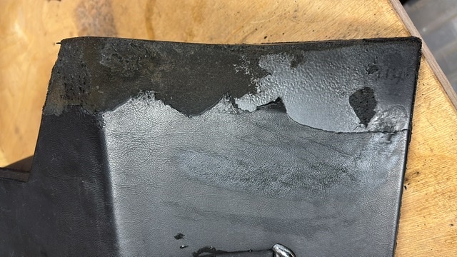

Mein Handschuhfach hatte wohl mal einen kleinen Brandschaden. Die Beschichtung ist leider dabei angekokelt. Ansonsten ist es soweit in Ordnung. Hat jemand schon mal sowas neu beschichten lassen? Habe da meine Bedenken wegen den vielen Rundungen usw.

Ich habe mein linkes Handschuhfach mit Kunstleder überzogen, das ging ganz gut.
Unebenheiten habe ich vor dem Beziehen mit Acryl ausgespachtelt. Für die Griffmulde habe ich ein Brettchen zugesägt, um den Anpressdruck sicherzustellen. Ich habe Sprühkleber verwendet, in Bereichen mit starker Krümmung Profilkleber. Man muss daran denken, dass das Handschuhfach durch den Kunstlederbezug etwas grösser wird ...
