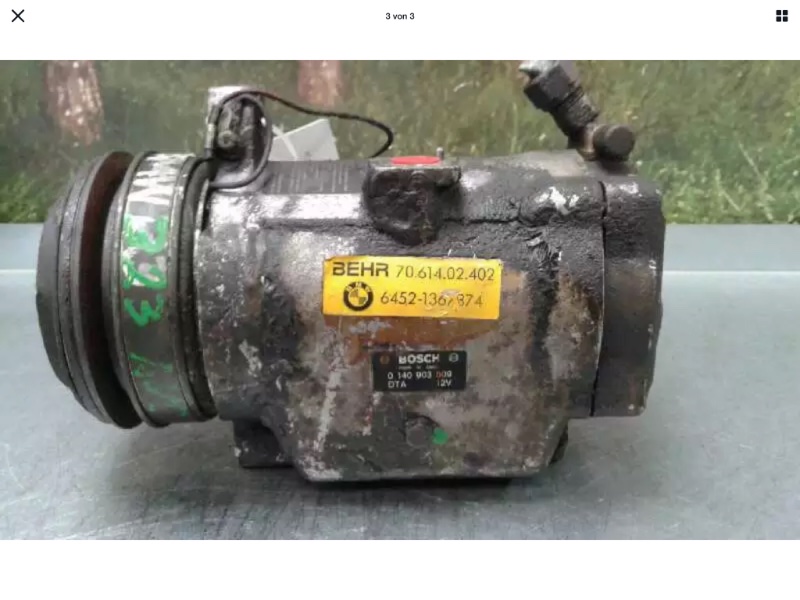

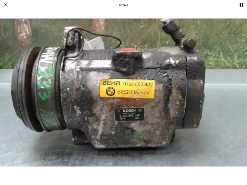

Hallo Leute,da mein E9 immernoch beim lackiere steht,ist mir langweilig geworden,da habe ich mir noch ein e21 aus Italien geholt,und mach ihn jetzt frisch. Er hat auch eine Klimaanlage,ganz selten,nur der kompressor ist fest,und wohl nicht mehr reparabel,laut meinem Klimamonteur. Ich hänge mal ein Bild vom besagten Kompressor mit ran,da dieser wohl auch im E9 verbaut wurde. Vielleicht hat ja jemand so einen als Ersatzteil. Vielleicht gibt es ja auch eine Firma die die gewissen Teile für eine Reparatur vorrätig hat.

Bei den E9 Klimaanlagen kenne ich mich tatsächlich etwas aus. Deshalb behaupte ich jetzt mal, dass ein E9 Klimakompressor nur beim M30 Motor in den Modellen E3/E9/E12/E24 verbaut war. Wie ist denn die BMW Teilenummer, die auf dem Kompressor steht, die kann man nicht eindeutig lesen. Und welchen Motor hat dein E21?

Hallo Gerhard,die Teilenummer lautet 64 52 1 367 374 wurde schon gestrichen. Laut Teilekatalog wurde der gleiche Klimakompressor in M10,M20 und bei unseren M30 verbaut.

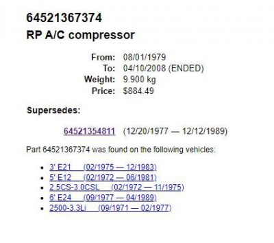

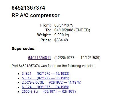

Hier die Infos zu dem Kompressor aus REALOEM
Quelle: REALOEM.com
Quelle: REALOEM.com

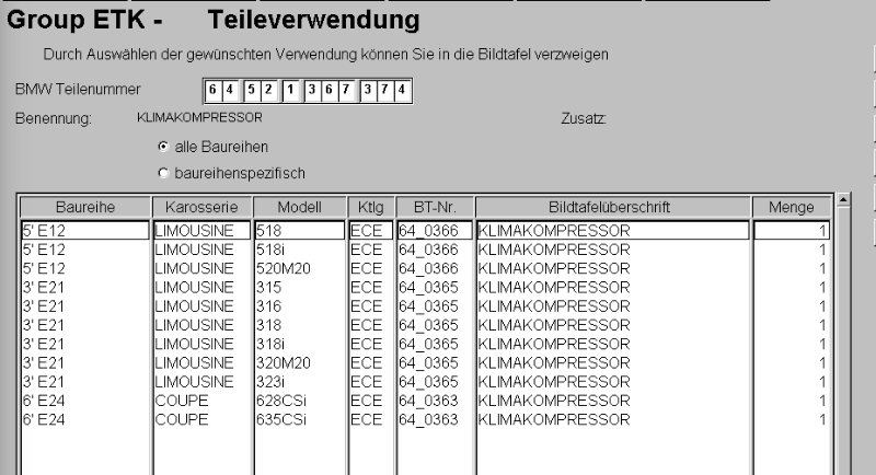

Ich verlasse mich da lieber auf meinen ETK. Die Nummer 64 52 1 367 374 wurde demnach erst nach Ende der Bauzeit vom E9 produziert, hat ja auch wie vermutet O-Ringe. Teileverwendung siehe Bild.

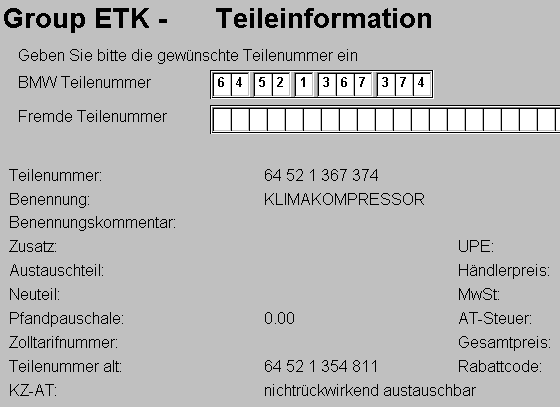

Die Nummer wurde mal interpretiert auf 64 52 1 354 811. Diese ist aber nicht rückwärtig austauschbar, weil Kupferdichtringe ( siehe anders Bild)
