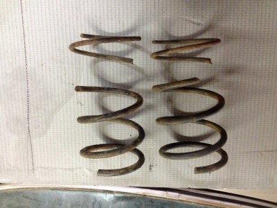

Ich hab noch ein paar vordere Sätze von E9 Eibach SIMA Tieferlegungsfedern. Schau mal in die Bildergalerie. Die hab ich beim fjordblauen und beim Cabrio drin. Da kostet ein Paar 250 Euro.
CSL Federn sind sowohl vorne wie auch hinten progressiv. In diesem Fall kann ich sie keinesfalls für einen normalen E9 empfehlen. Durch das Mehrgewicht von ca 250 Kilo gegenüber dem CSL werden diese Federn permanent überbelastet, arbeiten nicht in ihrem normalen Arbeitsbereich und brechen deshalb recht schnell.......
