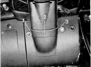

Wie üblich meine Anschlussfrage: Ich beabsichtige, die Verkleidung unter dem Lenkrad neu zu beziehen.
Die Verkleidung unter dem Lenkrad sieht bei meinem E9 etwa so aus
d.h., rechts sind zwei Löcher für Druckschalter. Da es sich um ein NFL-Fahrzeug handelt, ist der Schalter ganz rechts ohne Funktion, weil die Heckscheibenheizung an der Mittelkonsole eingeschaltet wird.
Wie sieht die Lenkradverkleidung beim NFL-E9 richtig aus, wo ist der Schalter für die Nebelschlussleuchte korrekt platziert (bzw. welches Loch muss ich schliessen)? Sind die Sicherungsautomaten für die Scheibenheber ebenfalls in die Verkleidung eingelassen, oder werden sie anderweitig abgesichert?

Anbei das gewünschte Bild.
Ich wünsche allen Frohe Weihnachten!

Hallo Waldemar
Das hilft mir sehr, herzlichen Dank und
beste Grüsse
