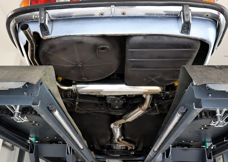

Hallo!
Ich habe die Edelstahl Abgasanlage von W&M, leider aceptiert der TÜV -Rheinland die nicht und W&N versteht das nicht !
Hat jemand einen Nachweis der Geräuschpegelmessung für die Anlage und hat sie eingetragen?
Gruß Mathias

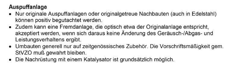

Hallo Matthias,
mit einem Nachweis kann ich nicht dienen.
Es gibt aber vom TÜV Süd den "Anforderungskatalog für die Begutachtung von Oldtimern".
Hier der relevante Auszug daraus: Ich deute das so, das wenn es keine original Auspuffanlage mehr gibt, man auch Edelstahl Nachbauten verbauen darf.
Wir reden ja hier von einem Oldtimer und nicht von einem aufgemotzten Golf 7.
Bzw. was hat dem Prüfer explizit nicht gefallen?
Gruß, Michael
Gruß, Michael
