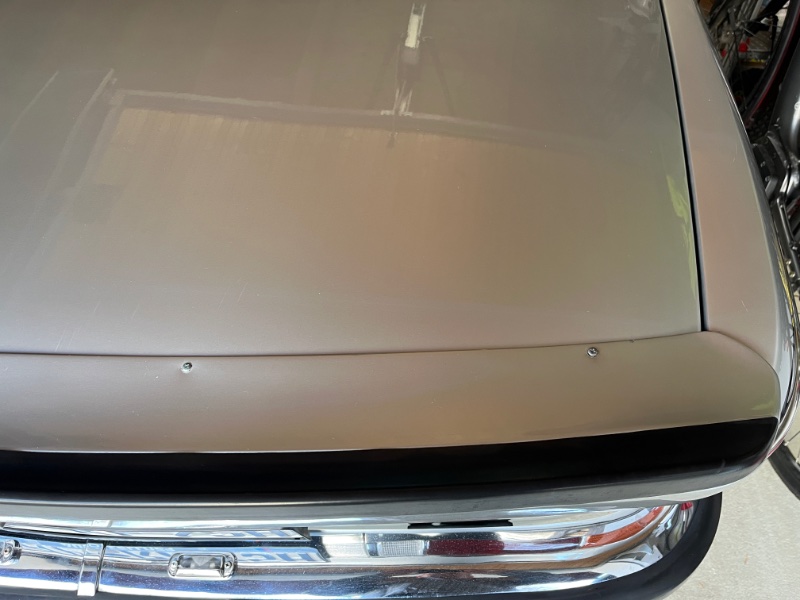

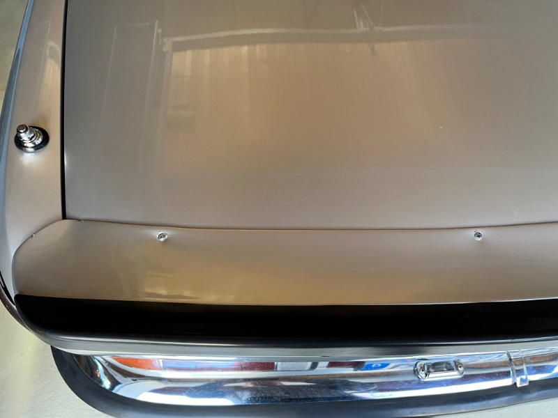

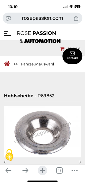

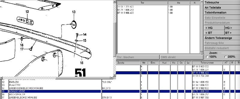

Mein originaler Hechspoiler ist aktuell katastrophal mit normalen Blechschrauben befestigt und möchte euch fragen wie der original befestigt wurde? Ich habe mal im Internet Hohlscheiben gefunden die zumindest das Delemma beseitigen könnten! Was ist eure Meinung ?

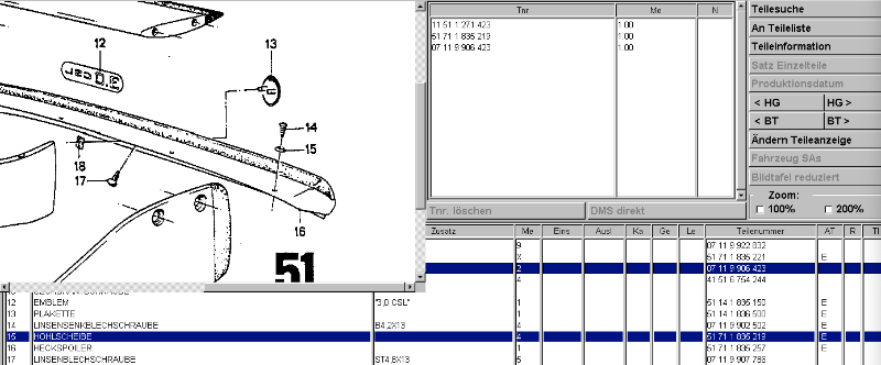

Wenn dein Spoiler mit 4,2mm Linsen-Blechschrauben befestigt ist, dann wäre die passende Rosette die 51 71 1 271 426
Die findest du aber auch in jedem guten Schraubenladen.
