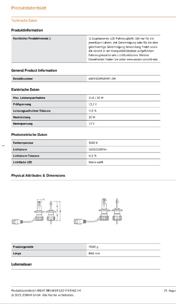

Re: Neue Osram Night Breaker VINTAGE
Meines Wissens müssen die Leuchtelemente immer in einem fixen System (also Scheinwerfer, Streuscheiben, etc.) qualifiziert werden um eine ABE zu erhalten und damit legal im Straßenverkehr betrieben werden zu können.
Es sollte eine Verwendungsliste geben mit zugelassenen Fahrzeugen.
Beitrag von Dom »
liebe E9 Freunde,
Im E9 haben wir H1 Lampen.
Wie beschrieben gibt es von Philips und Osram Zulassungslisten, meines Wissens ist derzeit nur der E21 und jüngere Modelle typisiert für die Verwendung von LEDs.
liebe Grüße
Dominik
Beitrag von cscs »
Haben die Liste gefunden wobei e nur die E21 Baureihe gibt und es ist mit NEU gekennzeichnet
Leider kein E9 zu finden in der Liste.
Ich packe mal die Liste als Link.
https://look.ams-osram.com/m/53d49e38cb ... les-DE.pdf
3.5CSi_Clubsport
Beiträge: 57
Genau - die H4 z.B. für Alfa und Audi Modelle etc., aber kein E9 leider :-)
