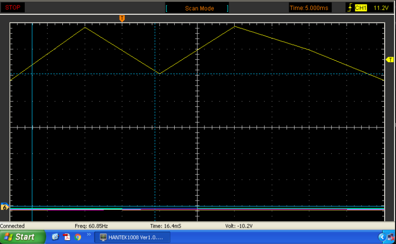

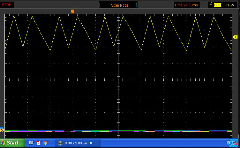

Aus dem Grund hab ich den Spannungsverlauf an Klemme 15 der Zündspule mit dem Oszi aufgezeichnet. Die Spannung schwankt zwischen 10 und 13,7V.
Siehe als Anlage
Siehe als Anlage

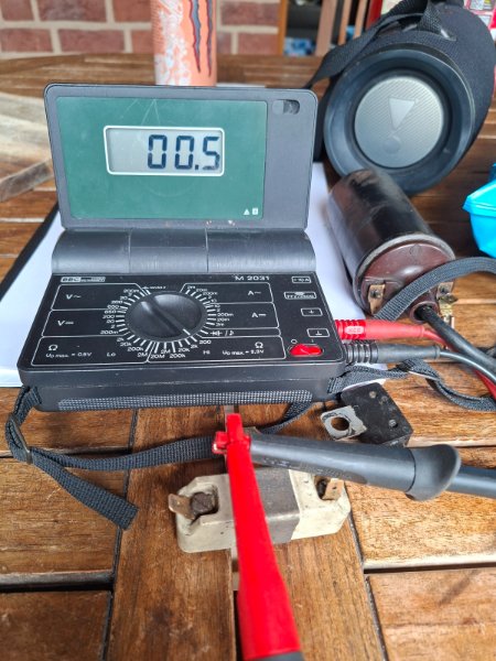

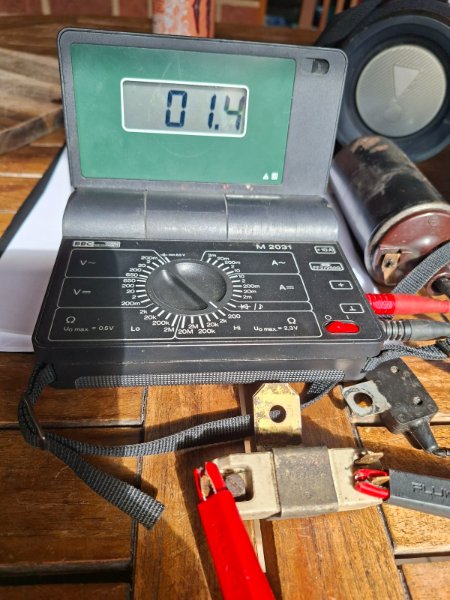

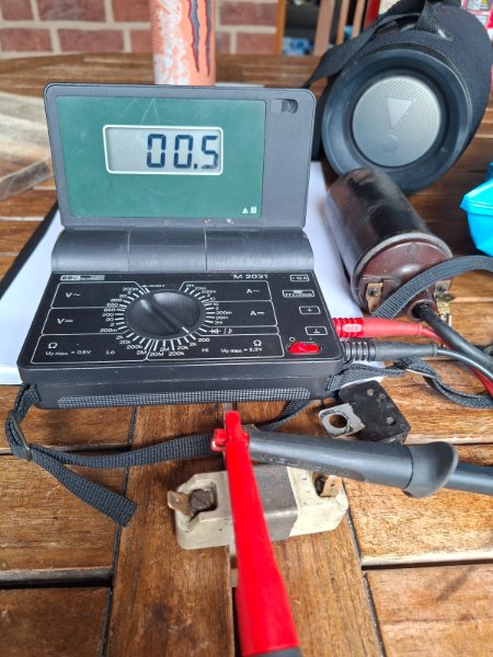

Zuerst hab ich den Widerstand so gut es geht von meinem Vorwiederstand gemessen, ich hatte auf +/- 0,10 Ohm die gleichen Werte wie Du Thomas - vielen Dank für deine Messungen.
Zusätzlich hab ich eine Zündspule und den Vorwiderstand in Reihe geschalten und an eine Autobatterie mit 12,5V angeschlossen --> somit einen Spannungsteiler simuliert. Da ich weiß, dass die Spule ca. 1,9 - 2 Ohm primär hat, konnte ich ausrechnen wieviel Ohm mein Vorwiederstand haben muss wenn ca. 8,0V an der Spule anliegen. Nach der Berechnung muss der Vorwiederstand 0,9-1,0 Ohm haben.
Bremi und Bosch schreiben für die Spulen einen Vorwiederstand mit 0,9 Ohm vor --> somit dachte ich mir, muss passen.
