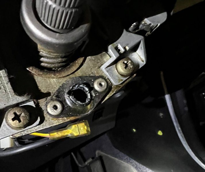

Hatte heute das Phänomen, dass sich das Lenkrad verkeilt hat, die Hupe ununterbrochen ertönte. Beim Drehen des Lenkrades fiel mir dann ein (Kupfer)Stift in den Schoß. Dieser scheint abgebrochen. Jetznt geht das Horn natürlich nicht mehr.
Kann mir jemand helfen und sagen, wie ich den wieder montiere oder ersetzen kann?

Grüss dich Philipp
ich weiß nicht ob es diesen im Netz zu kaufen gibt. Ich hab meinen von Gerhard bezogen als ich zu Besuch bei Ihm war.
Da ich das letzte Woche hatte kann ich dir frisch drüber berichten.
Bei mir war es ebenfalls abgebrochen sogar nicht mal vorhanden.

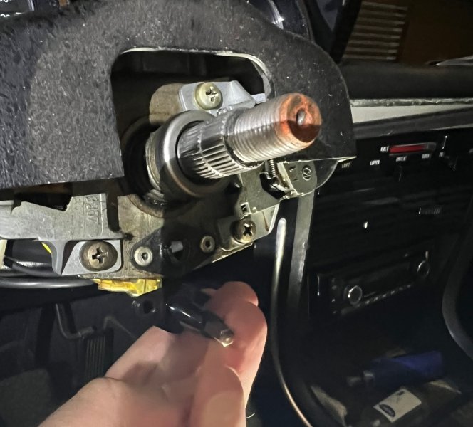

Abdeckung unter dem Lenkrad abmontieren. Am besten kurz das Lenkrad auch abmachen. Da das Teil an genietet war musste ich die Nieten mit einem kleinen Metallbohrkopf (Akkubohrer reicht) aufbohren (tipp vom Forum danke hier noch mal an das Forum)
Dann setzt du den neuen Stift an die Stelle mit zwei schrauben mit dem richtigen Durchmesser (ziemlich kleiner Durchmesser ) , Mutter + Unterlegscheibe dahinter und Kabel anschliessen und fertig.
Lenkrad bei mir war schon abmontiert deshalb am besten auch abmontieren.
Und die Halterung ist aus Kunststoff. ich würde die Schrauben nicht übertrieben anziehen da es brechen könnte.
Vielleicht gleich 2-3 Teile kaufen.
Viel Glück
BG Özi aus München
abgebrochenes Teil
abgebrochenes Teil

Stefan Ries hat den Hupenkontaktstift gerade verfügbar:
https://shopware.bmw-oldtimerteile.de/f ... 4-neu-topp
Aus-/Einbau wie von Özi beschrieben, untere Lenkradabdeckung runter mit den 4 Schrauben
