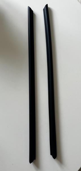

Habe diese zwei Dichtungsgummis für die hinteren Seitenfenster.
Werden die verklebt oder draufgezogen oder reingeschoben?

die werden nur draufgeschoben,und halten durch die Chromleiste, eine der wenigen Fensterdichtungen die ohne viel Action zu wechseln sind.

Das "nur draufgeschoben ohne viel Action" von Daniel bezieht sich auf alle die 4 Hände haben.
Du musst zuerst die Dichtung auf die Leiste montieren und den Falz etwas verklemmen. Dann die Dichtung in der richtigen Höhe (oben abschließend) auf die Scheibe stülpen und danach die Leiste drüber schieben. Spätestens hier weißt du, was der erste Satz bedeutet....... und warum manche die Dichtung dann doch an die Scheibe ankleben. Etwas Vaseline zwischen Dichtung und Leiste half mir beim draufschieben auch schon. Die Länge muss unten angepasst werden, die sind immer etwas länger.

Also Gerhard ich hab definitv leider keine 4 Hände..... aber das war bei mir wirklich in null komma nichts erledigt....obwohl ich für die meisten Sachen die drfeifache Zeit brauche,weil manche Freunde behaupten ich sei ein Monk :-)
Ich habe es aber auch anders gemacht > Gummi auf die Scheibe > danach die Chromleiste draufgestültpt (vorher mit Silikonspray behandelt) und dann die Gummilippe in die Chromleiste geschoben.
Muss aber sagen,das ich auch neue Chromleisten von W+N benutzt habe, möglicherweise funktioniert es mit den neuen leichter.

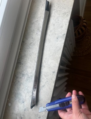

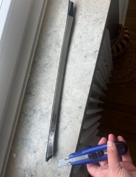

Dringende Hilfe. Dichtung hintere Seitenfenster
Beitrag von cscs »
Hallo Zusammen
Soll ich die Dichtung bündig schneiden oder etwas länger lassen oben und unten.
Das alte war so schlecht man erkennt es nicht
Bg
Özi
Beiträge: 1125
Re: Dichtung hintere Seitenfenster
Hallo, erstmal etwas länger lassen, da es sich noch etwas zusammenziehen könnte. Später bündig schneiden.

Danke Andi
hat super geklappt 👍👋
