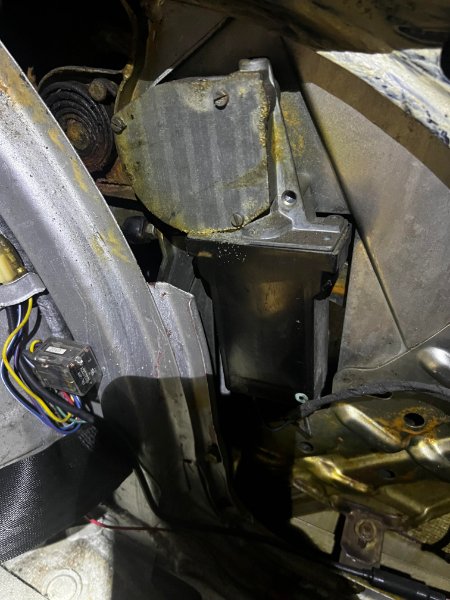

habe heute die Abdeckung hinten links wegmontiert. (linke lehne nur auf die seite gelegt weil ich den el. schalter nicht abstecken konnte)
Ich füge noch ein paar bilder zu vielleicht kann mir jmd markieren was ich genau an Schrauben lösen muss.
(Problem war das ich die Scheibe runterbekommen habe aber dann beim Zumachen ist es nur halb hoch. Und inzwischen passiert nichts mehr. Nicht einmal ein Geräusch vom Motor) Muss ich eigentlich die Holzleiste auch abmontieren wenn ja wie?)

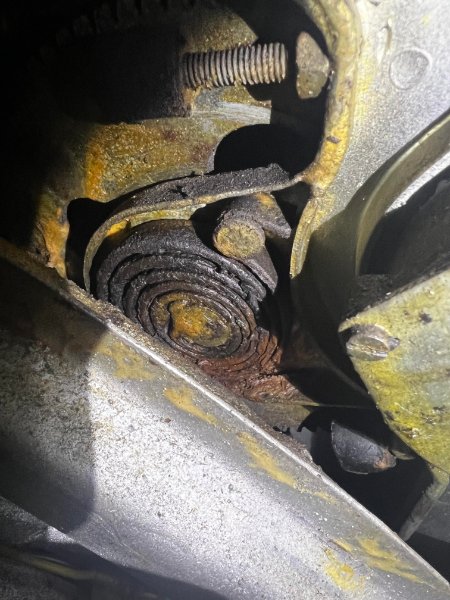

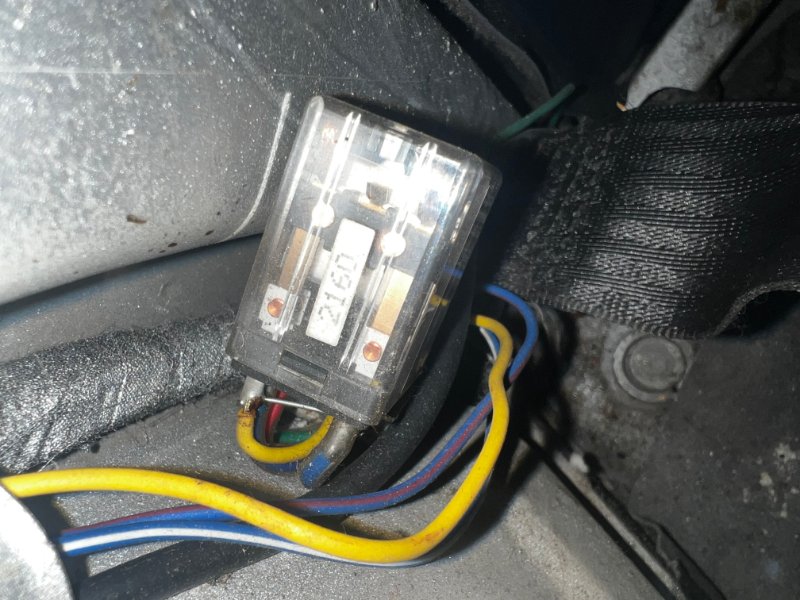

Dann hätte ich noch zusätlich eine Frage zu diesem durchsichtigen Plastikwürfel zu sehen auf Bild 1 und 3. Was ist das bzw für was ist das? Hat das was mit den el.FH zu tun?

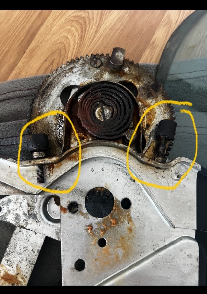

Habe hinten links jetzt alles ausgebaut und werde es morgen mal etwas reinigen. Meine Frage wäre hier ob die zwei gumminippel in der Stellung wie Sie sind etwa ok sind? Siehe Bild zwei
Das linke ist nämlich komplett eingedreht und das rechte komplett draußen. Kann es sein das dies der Grund war warum evtl. mein FH nicht funktioniert hat? Siehe Bild

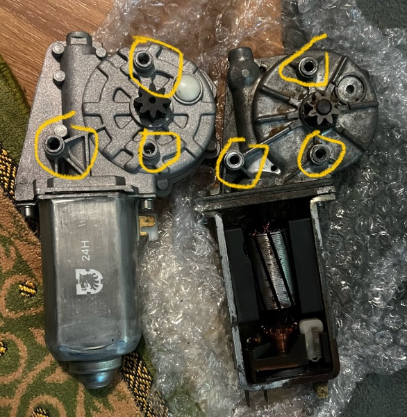

Ich habe mir zwei elektrische FH vom Porsche bestellt weil lt einem Video von YouTube sollen die identisch arbeiten.
Die drei Befestigungsschrauben scheinen identisch zu sein.
Siehe Bild eins
Siehe Bild eins

das sind die Anschlagpuffer für oben und unten.
die genaue Länge der Gewinde ergibt sich nur im eingebauten Zustand.

Das Reinigen bringt meistens 95% Erfolg,
vorher / nachher Spiralfeder ( Schnecke) siehst Du auch in dem link oben
