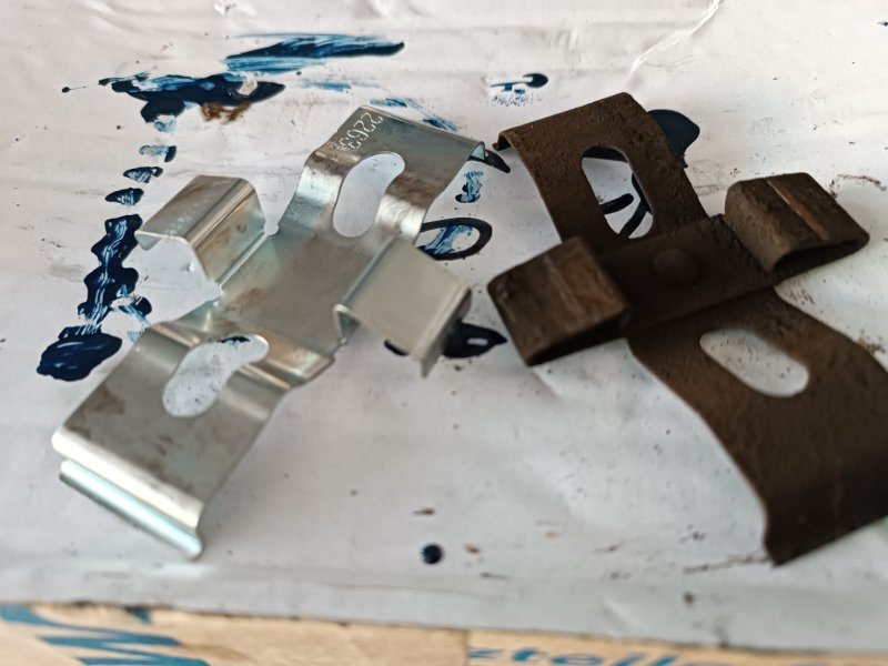

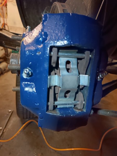

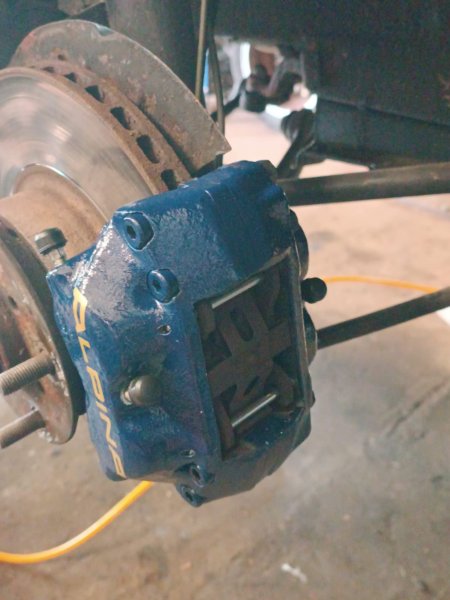

Die Blechklammern sind aus einem Stück gefertigt, aber mit viel mehr Druck auf die Klötze und dazu drücken sie die durch die Schräge stark nach aussen. Da befürchte ich, daß die beim Fahren weiter geöffnet werden, als eigentlich gedacht. Das würde dann einen noch weiteren Pedalweg erzeugen.
Ich habe den alten Befestigungssatz wieder eingebaut, weil ich das zumindest Bedenklich finde...
Anbei noch ein paar Fotos, die das Problem hoffentlich zeigen
