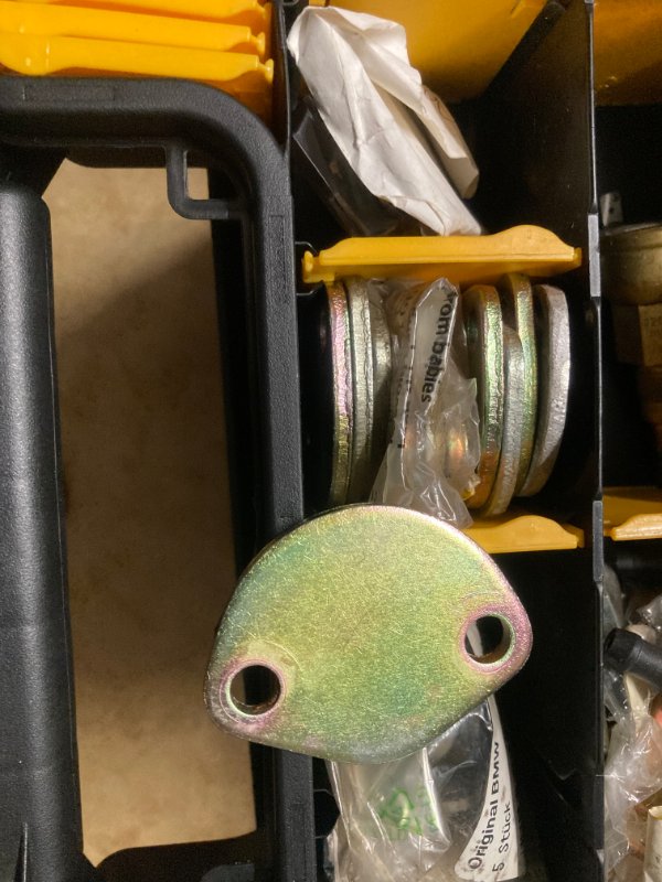

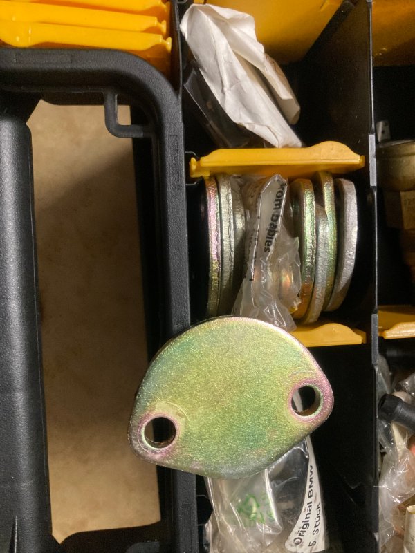

Woher bekomme ich ein passendes Blech zum verschließen des Zylinderkopfes, hat jemand eine solche „Blende“ abzugeben?

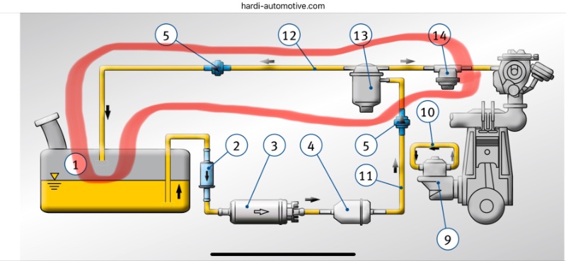

Servus Andy, danke für die Infos.
Wegen der Wärmestrahlung des Zylinderkopf möchte ich komplett auf die mechanische Pumpe und der Leitungen in Motornähe verzichten.
Bleibt also nur der Ersatz auf elektrische Pumpe mit vergleichbar gleichem Druck und Volumenstrom wie die mechanische Variante.
Hat jemand hier Erfahrung gesammelt, ohne Rücklaufleitung zum Tank, ohne Druckregelventil, ohne Gasblasenabscheider?
(Siehe rote markierte Elemente)
In der Pierburg Dokumentation steht das ganze nur als Empfehlung…
Vielen Dank im vorraus….

Von den Deckel hab ich noch mehrere, pro Stück 25 Euro.

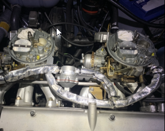

Hallo an alle Interessierten,
der Umbau ist nun seit Wochen durch, der M30B30 läuft besser, bzw springt besser an egal ob bei kaltstart oder "heiss".

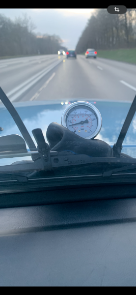

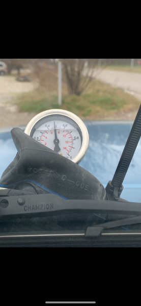

Die gute mechanische Pierburg lieferte im System, abhängig von Drehzahl und Lastanforderungen etwa 0,1...0,15 bar, siehe Foto mit Druck-Manometer während der Fahrt.

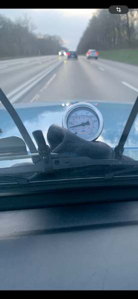

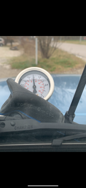

Die elektrische Pierburg drückt etwa 0,45 bar, siehe Foto mit Druck Manometer während der Fahrt.
Zur Sicherheitsabschaltung der Stromversorgung habe ich D+ der Lima genommen. Funktioniert korrekt.

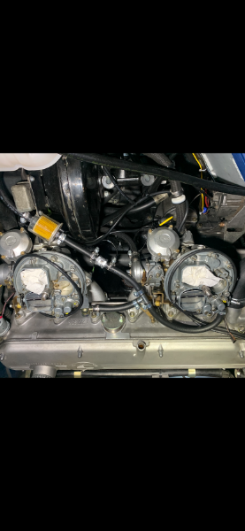

Die Kraftstoffleitungen (DIN 73379) habe ich neu verlegt, Ziel war es weiter weg vom Zylinderkopf zu verlegen um die Wärmeeinstrahlung zu minimieren und kurze Wege zu realisieren. Anschließend habe ich die Leitungen noch in Hitzeschutz (Motorsport-Meterware mit Klett zum öffnen, nicht auf dem Foto zu sehen) eingepackt.
Bei Fragen gerne melden.....
