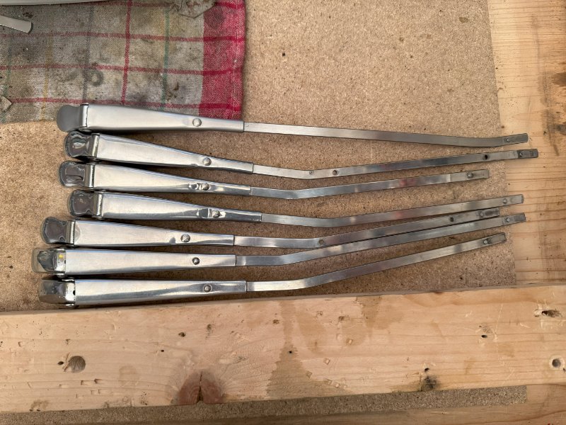

Scheibenwischerarme

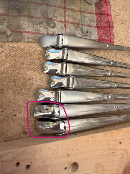

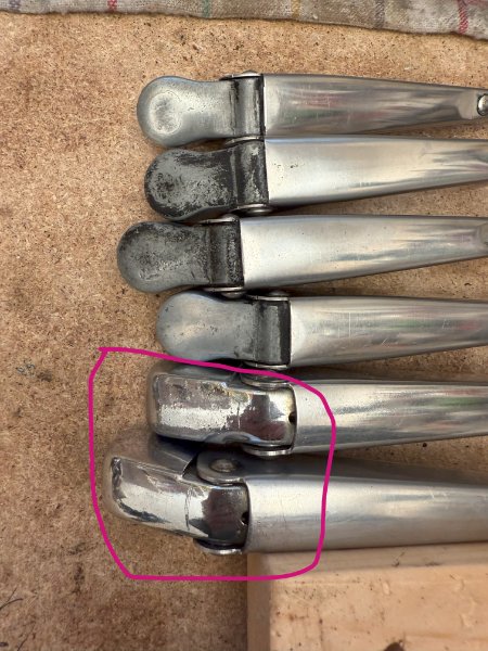

ich habe noch ein Konvolut an Schweibenwischerarmen in diversen Zuständen und Längen aufgetan.
- Die Wischerarme mit den "eckigeren" Antrieben sind von Bosch (auf den Bildern für Fahrer- und Beifahrerseite eingekreist)
- Die Wischerarme mit den "runderen" Antrieben sind zum grössten Teil mit "Made in England" markiert
- Der Durchmesser für die Montage auf dem Antrieb ist bei allen gleich, und alle werden mit der kleinen Nase unten am Wischerarm befestigt
Meine Fragen hierzu:
- Wisst Ihr, ob die "runderen" so auch im E9 verbaut wurden? Ich glaube, ich habe bei meinem die von Bosch drauf
- Welches ist die richtige Länge des Wischerarms für den E9?

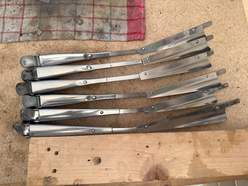

Hier noch der Vollständigkeit halber das Bild der Wischerarme Beifahrerseite)

Hallo Christian
So wie ich es erkennen kann haben deine Wischerarme alle an der Aufnahme des Blattes keine 180 Grad Biegung. Somit sind alle nicht vom E9! Und wie du richtig vermutet hast, sind am E9 niemals original die mit dem "runden" Fuß verbaut worden. Die Länge müsste ich erst messen, deine sehen für mich alle zu kurz aus, also für die senkrechter stehenden Frontscheiben von Limos wie 02 und E3 passend.

vielen Dank für die Erläuterungen!
Ich werde mal die "eckigen" nehmen und die Füsse neu verchromen lassen. Mal sehen, was ich dann mit den restlichen Wischerarmen mache.

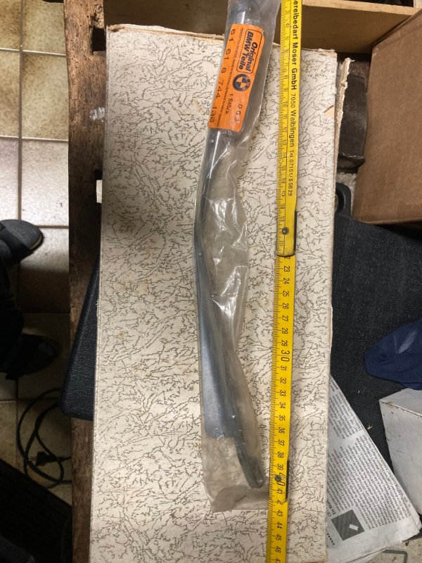

Hallo Christian
ich wollte noch die Länge der originalen E9 Wischerarme messen. Der längere mit dem Windabweiser hat 41.5 cm, der von der Beifahrerseite 40,5 cm
