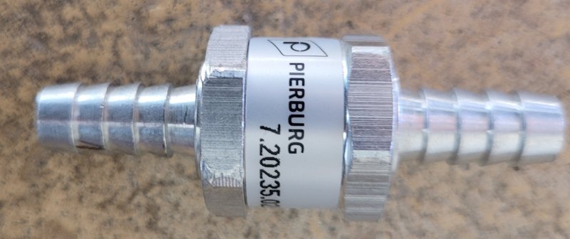

bei W&N wird ein Rückschlagventil für die Benzinleitung angeboten. Serienmäßig ist das wohl nicht verbaut.
Wenn mein BMW einige Wochen steht, dann muss ich relativ lange orgeln, bis er anspringt. Klar der Sprit verdunstet aus den Vergasern und evtl. Leitungen etc..
Hat jemand dieses Ventil verbaut, macht es Sinn und springt der Wagen nach längerer Standzeit schneller an, oder ist das eher sinnlos?
Rückschlagventil Benzinleitung sinnvoll?

Rückschlagventil allein bringt wenig. Eigentlich dient es dazu, den Durchlauf nur in einer Richtung zuzulassen - und das ist hier gar nicht gefragt.
Bei meinen Vergasermotoren habe ich durchgängig folgende Lösung realisiert (da ich nicht den Anlasser unendlich nudeln lassen wollte, wenn das Auto gestanden hat):
eine Hardy-Menbranpumpe parallel zur vorhandenen Versorgungsleitung (möglichst tief) einschleifen. Wird mit einem Schalter bedient und VOR dem Starten aktiviert zur Füllung der Schwimmerkammer(n). Wenn diese voll ist, hört man das am Klackern der Pumpe (Membranpumpe!). Da braucht man dann das gezeigte Rückschlagventil in der Originalleitung, damit die elektrische Zusatzpumpe nicht den Sprit lustig im Kreis pumpt.

danke für Eure Beiträge. Nun bin ich zwar nicht wirklich schlauer, da bei einem das Ventil hilft und bei einem anderen nicht, aber ich glaube , dass es wohl eher keinen Sinn macht nur mit dem Ventil zu arbeiten. Irgendwo noch eine extra Benzinpumpe einzubauen ist mir dann zu umständlich, wenn man sie nicht einfach dazwischen setzen kann. Ist ja nur, wenn er so lange gestanden hat, bis der Sprit aus der Schwimmerkammer verdunstet ist. Mit Warmstartproblemen hatte ich noch keine Sorgen.
