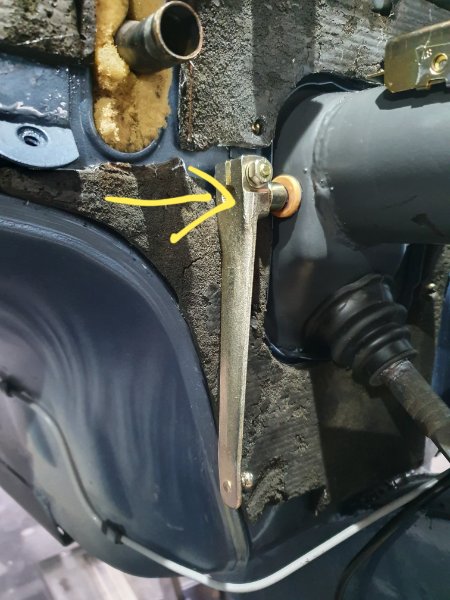

Hallo Freunde,
Ich habe leider vergessen mir die Welle des Gaspedal zu markieren vor dem zerlegen.
Gibt es eine beschriebene Vorgehensweise wie dieser auszurichten ist?

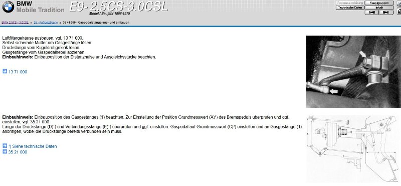

Breiti,
hast Du eigentlich ne Rep-Anleitung?
(wenn nicht, wird es Zeit)
dort steht es beschrieben:

Oh man verd....t, ich habe nicht damit gerechnet, dass es da drin steht.
Danke.
Ja ich hab eine Reparatur Anleitung.
