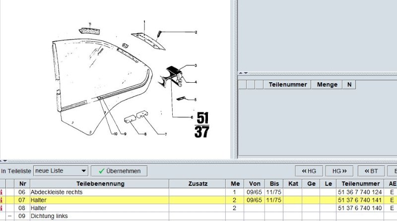

Hallo Zusammen.
Ich meine man braucht auch nur ein Stück pro Seite,
das ist der vordere Klotz an der Kante zur B-Säule.
Bei mir ist auch nur dort ein Klotz verbaut, also "vorne" (6 740 141)
Aber ich sehe auch im ETK das von Klötzen "vorne" (6 740 141) und "hinten" (6 740 140) die Rede ist.
weiß hier Jemand genaueres zu?
Anzahl Befestigunsstück Schachtleiste Seitenscheibe hinten

Re: Anzahl Befestigunsstück Schachtleiste Seitenscheibe hinten
Hallo Chrissi
Es gab vordere und hintere. Auf dem Bild ist das gut zu sehen, dass die hinteren eine andere Form haben, ähnlich einer Brücke. Ich bring dir zum OGP mal ein paar von den hinteren mit. Warum die nicht bei allen Coupes verbaut waren, weiß ich leider auch nicht.
