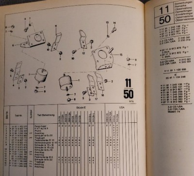

Was meine weiteren Recherchen ergeben haben:
Im Mirofish von 1972 sind noch die Teilenummern aufgeführt. (musste erst mal das Gerät entstauben)
In späteren Servicekatalogen verliert sich ihre Spur der Teilenummern, jedoch bleibt das Bild erhalten.
Das steht jedoch im Widerspruch zu den Achsträgern, frühe 3L Coupes haben wohl nur die hintere eine Bohrung.
(wie bei Andi und Tom)
Bei meinem 74er 2.5er gibt es die vorderen übereinander liegenden Bohrungen und die hintere Bohrung pro Auflage Motorlager, also rechts wie links. (quasi für den Einbau "vorgerüstet")
Gruß, Chrissi
Gruß, Chrissi

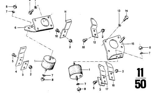

Uli hat es nicht klar genug beschrieben:
Die Anschläge Bildnummer 4,16,17
Teilenummer 1 245 358, 359, 360
3.0 CS und 3.0 CSA US Modelle ab VIN Bj 74
(sieht man auch rechts am Bildrand vom Katalog)
aber in meinem 73er Papier ETK gibt es nur die Anschläge Bildnummer 11 und 12 mit einer Schraube
Teilenummer 1 245 106, 107
3.0 CS und 3.0 CSA US Modelle bis 7/73
(passt ja wieder zu Andi)
Ich denke die Anschläge mit zwei Schrauben sollen das Verrutschen beim Bremsen verhindern
und die Anschläge mit einer Schraube das Verrutschen beim Beschleunigen :-), ne beim Frontalcrash.
Grüße, Chrissi
Grüße, Chrissi
