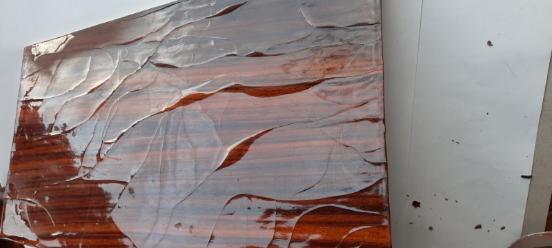

Das Holz in unseren Coupes ist auch wunderbar, nur sieht es manchmal nach Jahrzehnten an manchen Stellen etwas angegriffen und aufgelöst aus. So wie hier im Bereich des Dreiecksfensters. Hier haben sich direkt alle Schichten des Furniers gelöst.

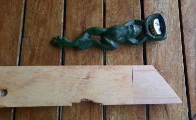

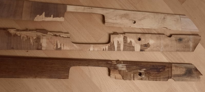

Dies ist ein Extremfall, die Leisten sind nicht mehr zu retten. Bekommt man keinen passenden originalen Ersatz muss das Teil nachgefertigt werden. Einfacher sind dann diese Fälle mit leichten Abplatzern oder Rissen so wie weggebrochenen Kanten oder Löchern an Stellen wo sie nicht hingehören.

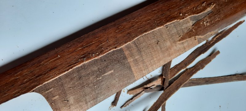

So etwas ist wohl noch zu retten, obwohl der Aufwand beträchtlich ist und nur von erfahrenen Tischlern zu befriedigenden Resultaten gebracht werden kann. Man kommt in den meisten Fällen nicht drumherum die oberste Furnierschicht abzutragen und zu erneuern. Ist das vorhandene Furnier noch richtig fest mit der unteren Schicht verbunden, so kann versucht werden die oberste Lackschicht zu entfernen. Bei sehr hartem Lack kann das durch Abstoßen mit dem Stechbeitel erfolgen. Abschleifen ist mühselig, oft wird das dünne Furnier durchgeschliffen und die untere Schicht wird sichtbar, eine neue Lage Furnier muss dann aufgebracht werden.
Hier sieht man die Struktur des "Sperrholzes": Der Name "Sperrholz" kommt von dem Begriff "sperren".
Wikipedia sagt zu Sperrholz:
quote
Es besteht aus mindestens drei miteinander verleimten und verpressten Holzlagen. Der Faserverlauf von zwei übereinanderliegenden Lagen steht jeweils im Winkel von 90°. Dadurch werden richtungsgebundene Werkstoffeigenschaften wie z. B. das Quell- und Schwindverhalten über die Plattenebene homogenisiert, der entstandene Werkstoff arbeitet im Gegensatz zu Massivholz nicht mehr nennenswert, das Holz ist „abgesperrt“. Durch die Art, Anzahl und Anordnung der Holzlagen ergeben sich der Plattenaufbau und seine spezifischen Festigkeitseigenschaften.
unquote.
Der Faserverlauf dieser Leiste verläuft bei der obersten Schicht in Längsrichtung, der nächsten 90°dazu, die nächste Schicht verläuft wieder in Längsrichtung und so weiter. Gut zu sehen ist hier der Unterschied zwischen der feinfaserigen (und teuren) obersten Schicht und der darunterliegenden Schicht. Hier wird preiswerteres Furnier eingesetzt da es optisch nicht mehr in Erscheinung tritt.
Möchte man sein Holz nun wieder im alten Glanz erstrahlen lassen so gilt es die oberste Furnierschicht zu entfernen, eine neue Schicht aufzuleimen, den Farbton durch Beizen wieder anzugleichen, Lack drüber, fertig.

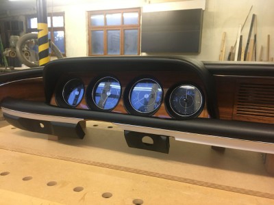

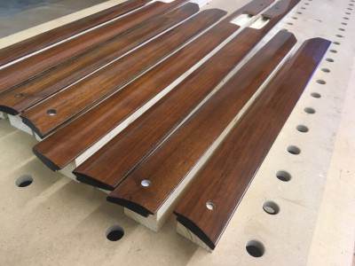

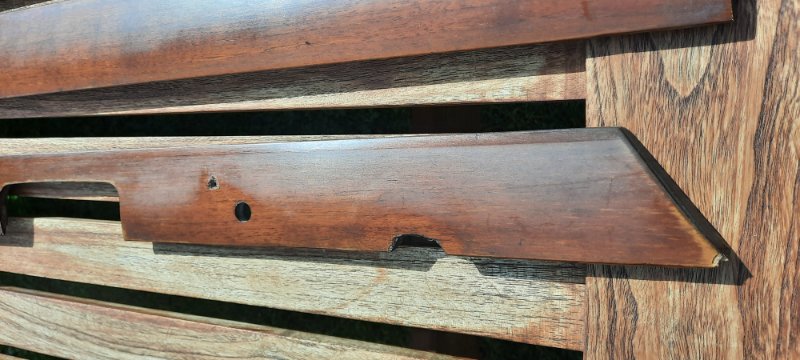

Nach dem Neufurnieren sieht es dann so aus:
Nun noch Beizen und Lackieren, fertig (die beiden dunklen Leisten sind Originalteile).

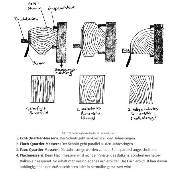

Die Art wie das Furnierholz vom Stamm abgeschnitten (gemessert) wird bestimmt das Erscheinungsbild des Furnierstreifens:
Bei im guten Fachhandel gekauften Furnieren kommen die einzelnen Bahnen so hintereinander wie sie vom Stamm gemessert wurden.

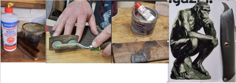

Vor dem Auftragen des Furniers muss der Untergrund vorbereitet werden. Kleine Vertiefungen werden mit Spachtel (z.B. "presto 2K Kunststoff-Spachtel") ausgeglichen.
Hier tunlichst die Farbe "braun" wählen da "weiß" durch das Furnier durchscheinen könnte. Abgebrochene Ecken sowie Löcher die nicht dort sein sollten werden repariert: Hier wurde die Spitze erneuert. Was dem Kenner auffällt (oder auch nicht): im vorderen Teil des Seitenteils der Tür wurde wohl "Limba" als Furnierschicht verwendet!
Und dann für eine glatte Fläche sorgen: schleifen, schleifen.
Bei der Wahl des Klebers muss geprüft werden ob der nachher aufzutragende Decklack sich mit dem Kleber verträgt.
Die Inhaltsstoffe von z.B. Sprühkleber könnten durch das dünne Material diffundieren und mit dem Lack reagieren.
Wir verwenden Holzleim. In der Tischlerei wird da wasserfester "Propellerleim" genommen, aber wasserfester "Ponal" Holzleim (nicht Express) tuts auch. Wichtig ist die Wahl der Beize, schön wenn es noch jemanden gibt der sie nach Vorgabe anmischen kann.
Desweiteren gutes und geeignetes Werkzeug, wie z.B. dieser Furnierschneider (hier für Linkshänder) und das geeignete Cuttermesser. "Die Rasierklinge in der Hand des Affen": nach dieser Klinge kommt nur noch das Skalpell!

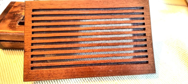

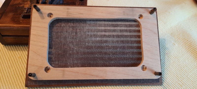

Das aufwendigste Einzelteil ist wohl das Lautsprechergitter. Es besteht aus dem Frontgitter, 5fach-verleimtem Furnier. Die oberste Schicht zeigt meistens Risse und löst sich partiell ab. Dann kommt die Stoffgaze welche oft eingerissen ist. Danach die Trägerplatte für das Frontgitter und die Platte zur Befestigung des Lautsprechers.

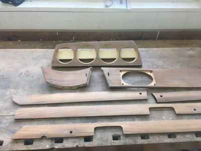

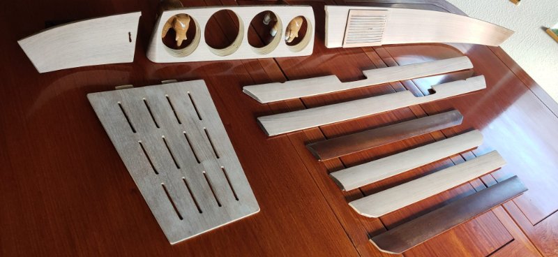

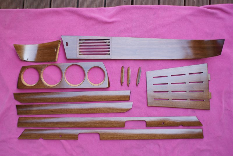

Die ursprüngliche Intention war die Hölzer meines CS und des CSL RHD für mich aufzubereiten. Beim RHD möchte ich mir die Option "Umbau auf LHD" offen halten, also gibt es jetzt zwei LHD-sets.
So haben wir (mein Nachbar Franz-Josef und ich) meine vorhandenen Hölzer aufbereitet. Ein komplettes Set kam dann noch aus Einzelteilen zusammen, es gibt auch noch ein Set für den 2000C, bestehend aus den Seitenhölzern, der Instrumententafel aber (erstmal) nicht den senkrechten Armaturenbretttafeln.
Das überzählige Set könnten wir abgeben, aber erst einmal nur im Tausch mit einem anderem Set das wieder aufbereitet werden kann.
Die Aufbereitung bestehender Sets beschreibe ich ja dann weiter oben. Bei der angesprochenem Lautsprecherblende haben wir die vorhandenen Teile versucht zu restaurieren, was gar nicht so einfach war. Aber, geht nicht gibt´s nicht!

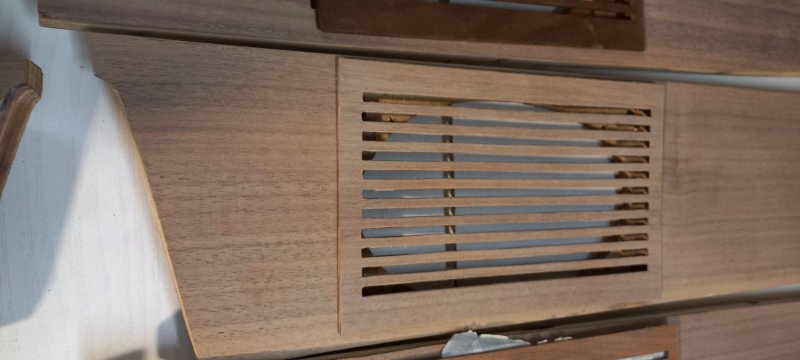

Zusätzlich fertigen wir als erstes nun diese Lautsprechergitter an. Zuerst nur die Frontgitter, sie lassen sich dann einfach austauschen. Später, bei Bedarf dann auch die beiden Trägerplatten.
Das Frontgitter besteht aus 5fach-verleimtem Furnierblättern. Die Schlitze werden gesägt (so muss es original wohl auch gemacht worden sein), die verbleibenden Reste in den Ecken dann ausgestanzt und mit der Feile entgratet.

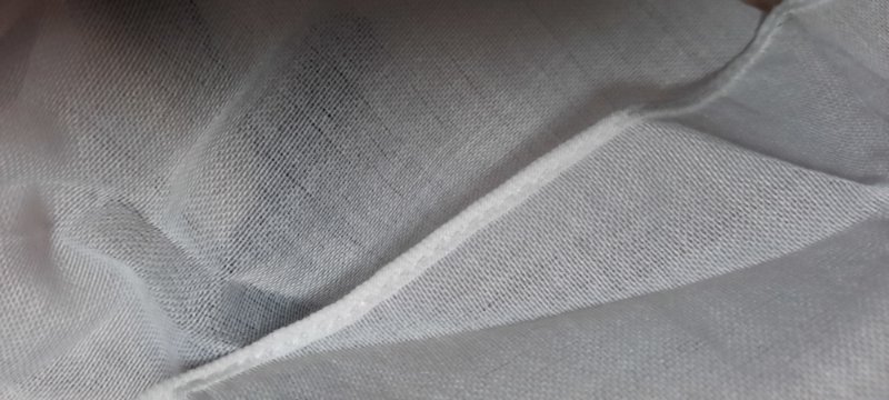

Nach langem Suchen habe ich nun auch einen Stoff gefunden der als Lautsprechergaze dienen kann: und dann heute eingefärbt. Richtig gut zur Geltung kommen wird er nachdem gelackt wurde! Wer für seinen Lautsprecher hiervon etwas braucht melde sich bitte bei mir, ist genug da (solange meine Frau nicht merkt was ich da stibitzt habe!)
Ein sehr wichtiges Thema ist das Gesamtbild aller verbauten Hölzer und die Frage, was alles ausgetauscht werden möchte. Nicht jeder ist in der Lage mal eben das Armaturenbrett auszubauen um dann alle Hölzer mit dem Furnier aus einem Stamm und dem gleichen Beizton und der gleichen Lackoberfläche wieder einzubauen.
Für den Anfang haben wir "american walnut" als Furnier gewählt. Die Beize ist von unserem Lacker angerührt worden, als Vorlage diente ein kaum ausgeblichenes Holz, unter der Blende des Innengriffs oben ist am ehesten zu sehen wie dunkel der Originalton eigentlich ist.
Als mehrschichtigen Decklack verwenden wir "Hesse Treppenlack 2k seiden-glänzend","top-of-the-Bommelmütz"!
Als nächstes werden wir, falls sich eine Nachfrage abzeichnet, die seitlichen Hölzer nachbauen wollen sowie das "Frühstücksbrettchen".
Die senkrecht stehenden Bretter des Armaturenbrettes würden folgen.
Ganz schwierig werden die Bretter des Instrumententrägers, die Löcher für die Instrumente sind hier schräg ins Brett eingebracht, da überlegen wir noch wie das gemacht werden kann.
