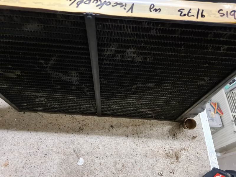

Fotos schmaler Kühler:
Wichtig wäre auch noch die Betrachtung Situation Zargen-Aufnahme am / im Kühler unten (Laschen o.ä)
Das muss auch nicht zwingend alles passen...

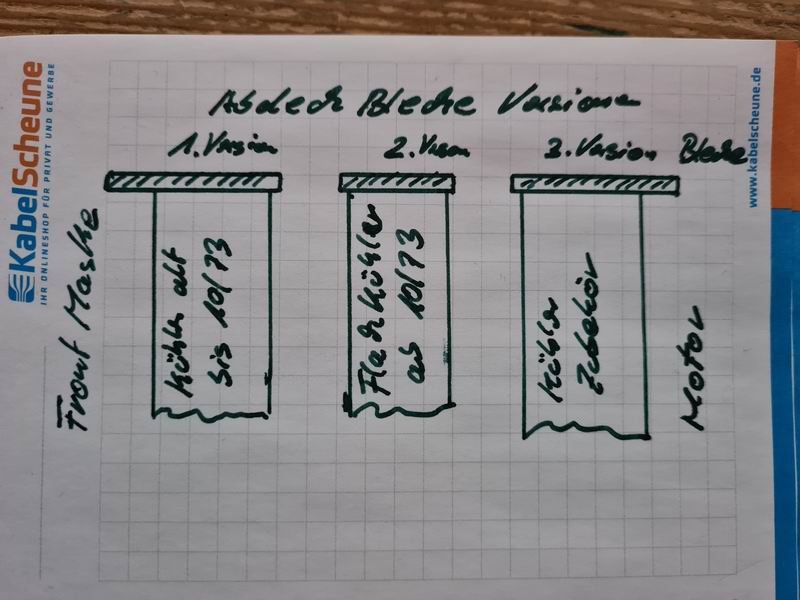

Als Zusammenfassung ein Schnittbild dazu:
und mein Flachkühler hat oben auf dem Blech die Gravur:
"BEHR" "BMW" "M 73" "1 112 367 0"
(entspricht Teilenummer 17 11 1 112 367, und der früher Kühler sollte 17 11 1 102 866 haben)

Hallo Chrissi
Dein Schnittbild ist leicht fehlerhaft. Da hast du den Wasserkasten am originalen Kühler in der Mitte zu schmal gezeichnet, ich hab ihn mal rot verbreitert. Gelb eingezeichnet hab ich die oberen Abdeckbleche. So wird es wohl eindeutig, was der Fehler bei den Zubehörkühlern ist.

Morjen Gerhard,
mein "Schnittbild" war schon richtig.
Es war ein Schnittbild!
Ich schaue also vom "durchsichtigen Kotflügel auf der Fahrerseite" von der Seite auf drei verschieden Kühler.
Gezeichnet ist nur das obere Blech und das Kühlernetz, einen Wasserkasten gibt es in der Zeichnung nicht!
Dank Deinen Änderungen haben wir nun auch eine "Draufsicht" von oben.
(meine "oberen Bleche" werden nun zu "Wasserkästen", die neuen "oberen Bleche" sind nun gelb )

Dass eine Schnittzeichnung immer von der Seite aus gesehen wird, war mir nicht klar. Aber auch in hohem Alter lerne ich gerne immer wieder dazu.
So wie Chrissi das beschrieben hat, sind die straffierten Felder bei ihm das Abdeckblech und so macht seine Zeichnung tatsächlich Sinn und beinhaltet keinen Fehler. In meinem abgeänderten Bild als Draufsicht sind die straffierten Felder die Wasserkästen.

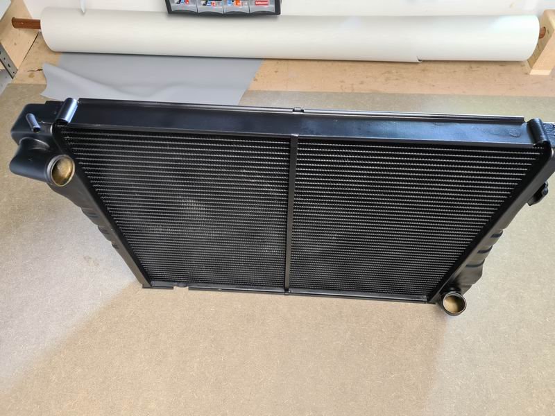

was aus dem Fundus:
Flach Kühler 17 11 1 112 367
Kühler 17 11 1 102 866
Kühler Zubehör (laut Gerhard)
(ich meine hier hat mein Kühlerbauer falsch zusammengebaut)
Grüße, Chrissi

habe jetzt mal hand am Kühler angelegt und diesen bearbeitet das er incl. zarge usw in den vorhandenen Bauraum passt.
Nun habe ich beim umbördeln der oberen Kante aus div. dämlichkeits-gründen mit dem Hammer auf das Netz gehauen:
Meine Frage: kennt jemand den Querschnitt des Netzes und weis ggf wie dick / dünnwandig die Wasserführung ist und wo diese sich genau befindet?
(meine jetzt nicht lamellen... da ist kein Wasser - das ist klar)
Es KÖÖÖÖÖÖÖNNTE ja sein das ggf Wasser mehr im "inneren/mittleren" Bereich geführt wird und dort ganz aussen kein Betriebs-risiko besteht.
Ich habe ja auch schon viel auseinander gebaut aber nen Kühler habe ich noch nie aufgeschnitten... Habe leider auch keinen schrott kühler zur Hand (ausser derjenige welche wäre jetzt so einer :-(((( ) - sonst hätte ich das schon längst geguggt.
Schreibe morgen auch mal Kühler-fuzzi an ob die was wissen. Die wollen klar nen neuen verkaufen...
Daher die Frage ob da jemand Kenntnis drüber hat?
Habe auch noch kein Schnittbild im www gefunden...
DANKE!
Re: Fragen (Varianten) Kühler e9 (3.0CS 1972) -> Lüfterzarge -> Umbau Visco
Verfasst: Do 29. Feb 2024, 06:44
von Breiti
Die Röhre zw. Den Lamellen ist komplett Wasser führend.
Wenn es durch optisch nicht stört, kannst du ihn so wieder einbauen. (Oder drin lassen, wenn er drin ist)
Ich würde mir aber die eine Stelle genauer anschauen und ggf. Etwas auflöten zur Sicherheit.
PS: ärgerlich..... 🤯

Hallo Tommy
Hammer und Kühler ist keine gute Kombination!! Das Blech oben trenne ich bei den "falschen" Kühlern immer oben an den beiden Biegungen ab, kante es an der Abkantbank ab und schweiß es wieder an. Wenn es hässlich sein darf, könnte man die Kante auch mit einer Zange nach oben umknicken.
Es ist wie Breiti geschrieben hat. Ich könnte mir vorstellen, dass der Kühlerkanal noch dicht und nur verbogen ist. Optisch ist das natürlich nicht schön, aber wenn er nach dem abdrücken dicht ist, könnte ich mir vorstellen, dass er noch viele Jahre hält.
Gruß und viel Erfolg
Verfasst: Do 29. Feb 2024, 12:55
von Tommy75
danke für eure Hinweise.
@Uli: interessantes Video - allerdings passt das nicht zu unserem (meinem) Kühler da es mir um diese Wasserführenden dünne Kanäle geht - genauer noch wo sich genau die Wasseröffnung befindet. Es könnte ja sein das genau aussen an der Biegung die Biegung z.b. aus 2mm "voll-Material" besteht und nur zum weiteren inneren hin wasser geführt wird. Dann könnte ich beruhigter schlafen & fahren.
Wenn die Wandung an der Stelle nur so dünn ist wie vlt im inneren habe ich große bedenken.
Selbst abdrücken (lasse ich es auf jeden Fall noch) sehe ich kritisch da mir das auch keine große Sicherheit unter Last bei 38° demnächst im Sommer gibt.
Dann bleibt nur eine Rep (wenn das an der Stelle möglich ist) oder ein anderer Kühler...
Ja unter Stress am Coupe arbeiten ist mit das dämlichste was ich wohl wissend dessen gemacht habe - würde mir am liebsten selbst auf den Finger hauen wenn die nachwachsen würden... Eine der letzten schläge um das Blech umzukanten damit ich oben Material habe damit überhaupt diese Zarge befestigt werden kann... Habe nur eine kurze abkantbank für 4com in die ich das nicht reinbekommen habe; hatte mir extra so eine Hand-biege-Werkzeug gekauft https://www.amazon.de/dp/B07GDFLV3Q?psc ... ct_details - keine chance da man nicht genug zupacken kann - im nachhinein hatte ich überlegt das ich die Zange selbst an dem knapp 1cm stehendem Blech hätte können mit ner Feststellzange festklemmen... später ist man immer schlauer . immer wieder... :-)
Ok, alles jammern hilft nicht.
Optisch sieht man das gar nicht da unter dem Bereich der Zarge...
und das war so viel arbeit so hinzubiegen und schlitze unten oben so knapp zu schneiden das alles zusammenpasst.
Das ist alles sehr knapp... musste auch den Motor/Strang nochmal 2mm nach hinten drücken und in der Kühlerhaltung 4mm blättchen reindrücken damit der Kühler weiter richtung front gedrückt wird - das ergab erst die ca. 8mm luft zwischen propeller und steg vom netzt das nochmal 1,5mm kostet... das gelbe blättchen wird noch durch ein schwarzes ersetzt..
ich muss doch weinen gerade...
habe aber auch mal beim kühler-fuzzi angefragt ob man die Stelle generell reparieren könnte oder ob das wieder im totalschaden endet...
Danke + Gruß
Verfasst: Do 29. Feb 2024, 16:57
von Breiti
Hab ich mich anscheinend nicht klar genug ausgedrückt.
Das ist eine flache Röhre die rundum die gleiche Wandstärke hat.
Also da ist nix dicker außen.
Verfasst: Do 29. Feb 2024, 21:29
von Tommy75
habe den Kühler ausgebaut, gespült, die 2 großen Schlauchanschlüsse verstopft und unter Wasser mit etwas druckluft durch den Entlüftungsanschluss beaufschlagt und es blubbert nichts an der beschädigten Stelle. (nur leicht aus den 2 von mir verstopften Anschlüssen)
habe wieder eingebaut und Probefahrt gemacht - soweit erstmal alles i.O. Nichts undicht. Temp in der Mitte
Ich beschaffe mir jetzt mal so ein Abdrückwerkzeug für den Ausgleichsbehälter und prüfe das auch nochmal über längeren zeitraum bzw nach fahrt.
Wie lange der Druck gehalten werden muss bzw. welcher Druckabfall pro Zeit toleranz ok ist wäre mal interessant zu wissen ob das jemand weis.

weiß denn jemand, ob der Umbau auf die Visko Kupplung mit dem dünnen Propeller 11522243303 funktioniert, ohne einen neueren dünnen Kühler einzubauen.
Hier haben die es gemacht, bin mir aber nicht sicher, welchen Kühler die verbaut haben.
https://e9coupe.com/forum/threads/mr-jo ... 597/page-4
Verfasst: Mo 6. Okt 2025, 10:29
Umbau auf Visko geht nur mit dem dünnen Kühler, egal ob man den neuen 9 flügligen schwarzen, oder den alten 8 flügligen roten Propeller verwendet. Auf dem Bild kann man gut erkennen, dass die auch den dünnen Kühler verbaut haben.
