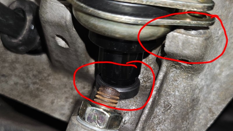

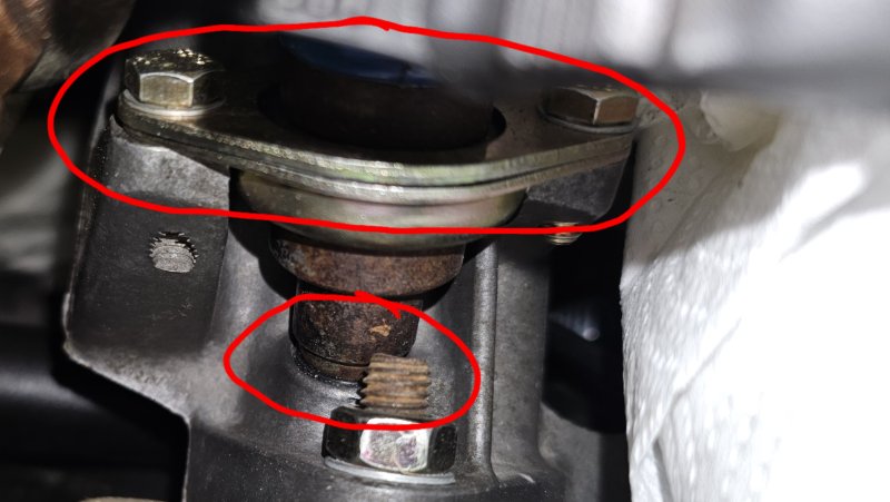

da ein Einspritzventil am CSI undicht ist, muss ich es austauschen.
Das neue Einspritzventil hat über der Düse, anders als die alten, eine
Kunststoffkappe montiert.
Der mitgelieferte Dichtring unterscheidet sich im Innen- und Außendurchmesser.
von den alten Dichtringen.
Dadurch liegt der neue Dichtring nicht mehr wie der alte in der Aussparung und
das neue Einspritzventil sitzt nicht so tief wie die alten. (s. Bilder)
Kann ich die Kunststoffkappe bedenkenlos entfernen oder muss sie eventuell
sogar zwingend vor der Montage entfernt werden?
Beiträge: 1618
Re: Montage Einspritzventil CSI
Hallo Phil
Das neue Einspritzventil wird vermutlich die Endnummer 036 haben. Diese haben eine blaue Kunststoffkappe vorne, und diese benötigen einen speziellen Dichtring am vorderen Einspritzteil. Die blaue Kunststoffkappe ist Teil des ESV und kann nicht entfernt werden.
Mit der richtigen Dichtung sitzt das ESV genau an der gleichen Stelle wie die alten 015er, 003er bzw. 043er ESV....

vielen Dank. Montage erfolgreich.
