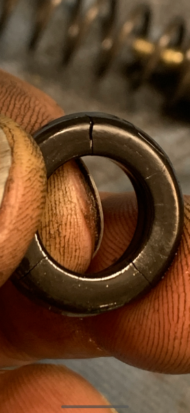

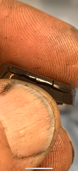

Ich hab letzte Woche den BKV ausgebaut und unter die Lupe genommen. Dabei festgestellt, dass der Simmering unter der Gummimanschette (bremspedalseitig) nicht mehr der beste ist. Diesen hab ich ausgetauscht.
Unter dem Simmering befindet sich ein kleiner Plastikring, welcher beim Aushebeln des Simmerings zu 98% Wahrscheinlichkeit kaputt geht. Ich habe mir per 3D-Druck einen neuen ausgedruckt. Sollte jemand die 3D-File benötigen dazu, bitte einfach ne kurze persönliche Nachricht.
Außerdem habe ich gesehen, dass die Dichtung vom Ansaugstutzen vom Unterdruckschlauch am BKV verschoben war (war von oben nicht zu sehen). Hier muss anscheinend etwas undicht gewesen sein.
Fazit, die Bremse funktioniert gut jetzt, der lange Hebelweg am Pedal ist aber geblieben.

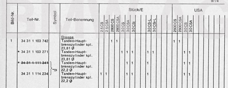

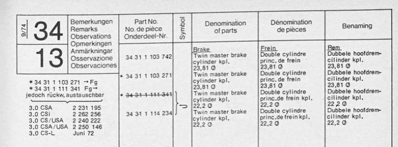

uai schreibt, die 23,8 HBZ sind schwer zu bekommen. Heißt das, dass da eigentlich standardmäßig der 23,8 rein kommt?
Bei mir war und ist ein 22,2 verbaut.
Der war auch schon verbaut, als ich das Auto gekauft hab. Ob das aber der Originale ist, weiß ich nicht.

Keiner der beiden HBZ sind schlecht zu bekommen, hab beide auf Lager. Die ersten Modelle hatten immer 23 er HBZ, später kamen dann die 22 er. Ob das im Zusammenhang mit der Änderung von dünnen auf dicken Bremskraftverstärker erfolgt, kann ich nicht sagen. Da sonst aber über die gesamte Bauzeit keine Änderung in der Bremsanlage erfolgte, könnte das der Fall sein. Vielleicht weiß da jemand mehr.
Aus der Erinnerung habe ich immer den gleichen verbaut der vorher auch schon drin war, gehe aber davon aus, dass ein Wechsel auch problemlos möglich ist. Vielleicht kann auch hierzu jemand mehr schreiben.......

Ich habe mal recherchiert
