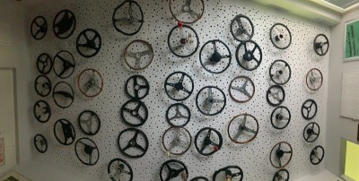

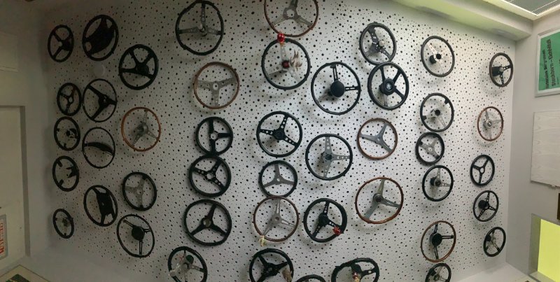

So sieht meine Decke im Flur mittlerweile aus...
