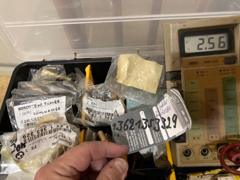

Ich hab mal einige neue Wasser-Temperaturfühler bei Zimmertemperatur durchgemessen, und die haben alle zwischen 2.5 und 2.8 Kiloohm. Die gebrauchten liegen auch alle in ähnlichem Messbereich.
Wie ist denn die aufgedruckte BOSCH Nummer von deinem Neuerwerb? Auch die originalen von BMW lieferbaren hatten immer die selbe BOSCH Nummer drauf gestempelt.

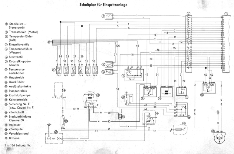

Anhand des Stromlaufplanes versuche ich mal die elektrische Funktion zu erklären.
Das Kaltstartrelais hat die Nr. 169, der Thermoschalter die Nr. 160 und das Kaltstartventil die Nr. 159.
Beim Startvorgang erhält das Kaltstartrelais über Klemme 86c Spannung, das Minuspotential des Relais ist über Klemme 85 mit der Anschluss W des Thermoschalters verbunden. Nur wenn der Kontakt des Thermoschalters noch geschlossen ist zieht das Relais an.
Über die Klemme 30 erhält das Relais dann auch Spannung von der angesteuerten Benzinpumpe, aber nur solange die Spule angezogen ist. Mit der Spannung der Benzinpumpe erhält das Kaltstartventil über Klemme 87 nun Spannung und es wird zusätzliches Benzin eingespritzt.
Der Anschluss G des Thermostartventils erhält über die beiden Dioden Spannung beim Betätigen des Anlassers und von der angesteuerten Benzinpumpe (aber auch nur solange das Relais angezogen hat). Diese anliegenden Spannungen begrenzen die Zeit in der die Verbindung zu Masse geschaltet ist und bis die Spule des Kaltstartrelais abfällt.

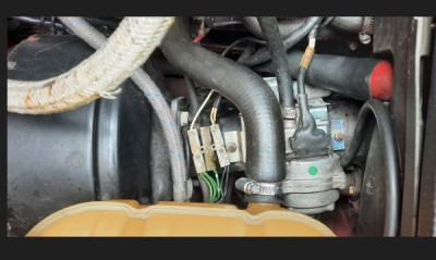

Überprüfe und säubere als erstes mal den Bereich des Kaltstartrelais.
Hier ist es gerne feucht (Wasserablauf und Überdruckbehälter!) und schmuddelig. Am besten mal alles abbauen und alle Kontakte und Bereiche um die Kontakte säubern, Kontaktreiniger einsetzen!
Dann sehen wir weiter.

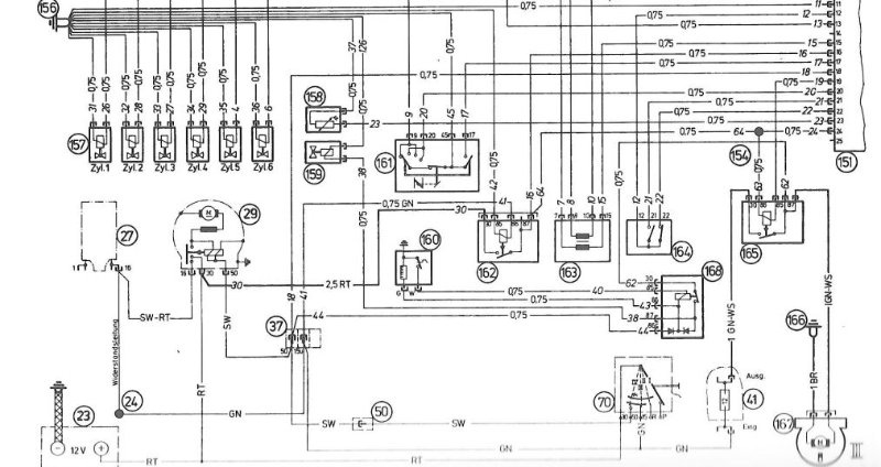

Ich hab zur Ergänzung noch die Legende mit dem kompletten Schaltplan angehängt.

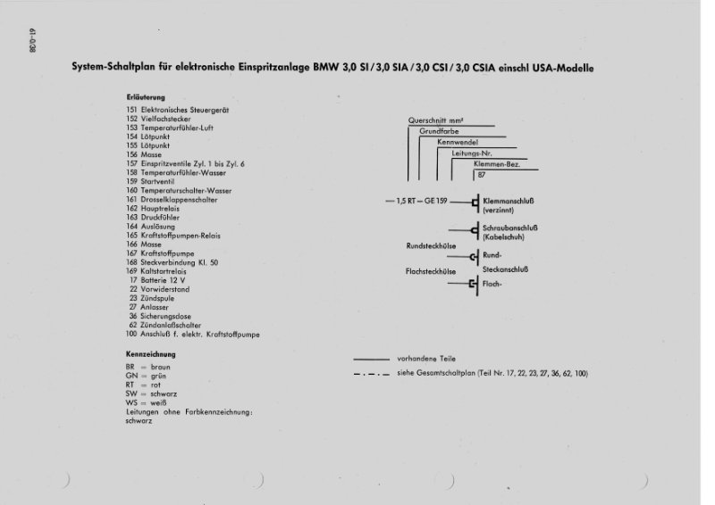

Beiträge: 1671
Re: Kaltstartverhalten + Leerlauf CSi
Und dann noch die Legende, passend zu dem Schaltplan von Thomas
